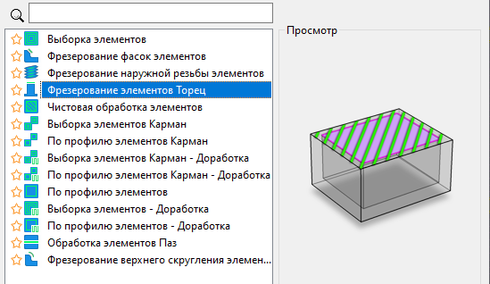

Мне пока хочется научиться это концептуально делать правильно, через плоскость. И я нашел даже стратегию "фрезерование торцов", где подразумевается верхний торец детали. Но она генерит странную траекторию и при этом выходит за рамки стола (и нельзя задать границу).

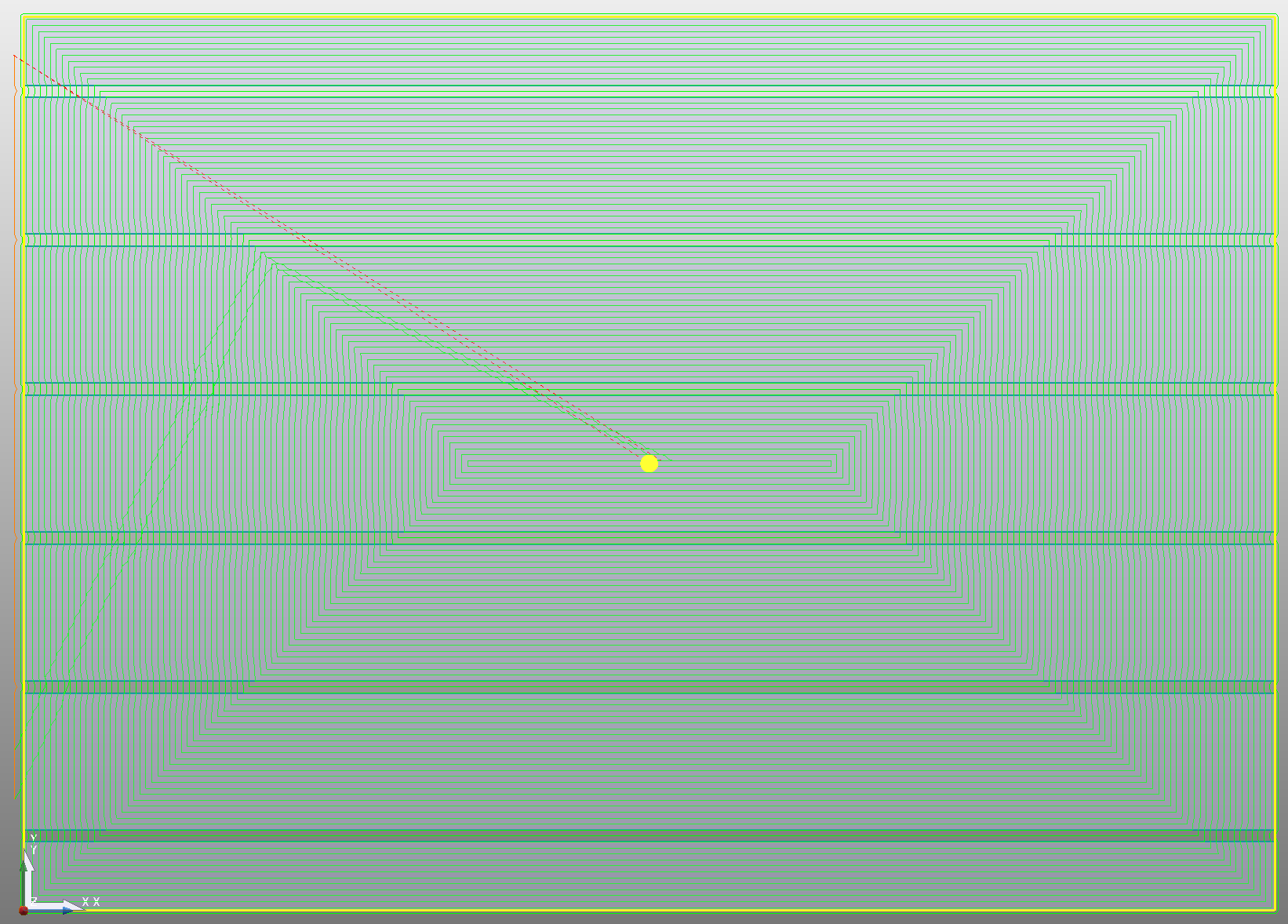

Andrey@KZN
Сообщения: 422
Зарегистрирован: 22 авг 2016, 12:21
Репутация: 44
Re: PowerMill - вопросы
Сообщение Andrey@KZN »

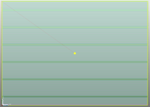

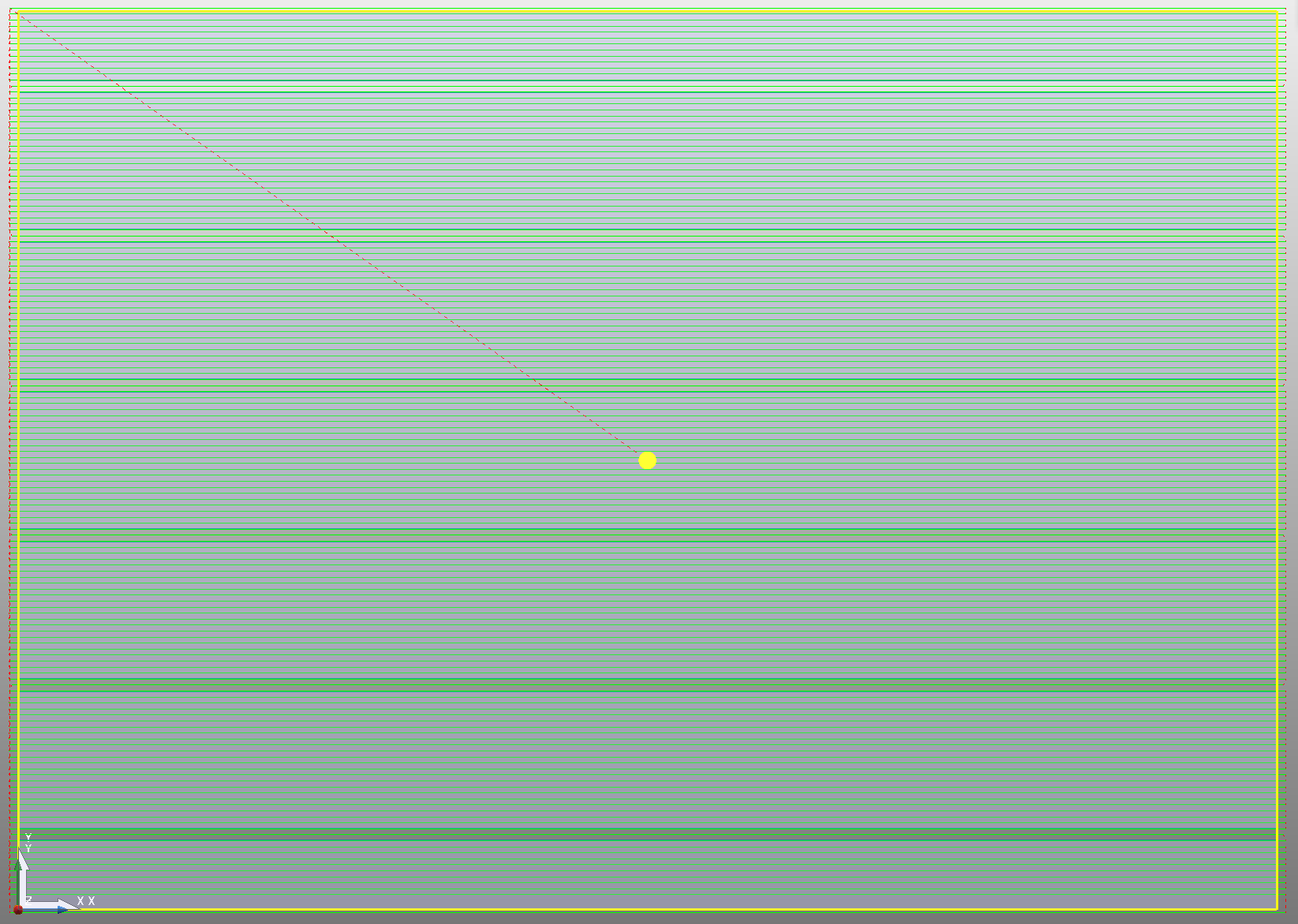

В общем вот так у меня предлагается фрезеровать торец
У растра:
выходы за пределы станка
пропущенный проход внизу
У смещения
кривые волнистые линии
странные линии по диагонали
Screenshot_1.png (36114 просмотров) <a class='original' href='./download/file.php?id=168296&mode=view' target=_blank>Загрузить оригинал (44.75 КБ)</a>
Screenshot_2.png (36114 просмотров) <a class='original' href='./download/file.php?id=168297&mode=view' target=_blank>Загрузить оригинал (64.57 КБ)</a>
Screenshot_3.png (36114 просмотров) <a class='original' href='./download/file.php?id=168298&mode=view' target=_blank>Загрузить оригинал (22.2 КБ)</a>
Andrey@KZN
Сообщения: 422
Репутация: 44

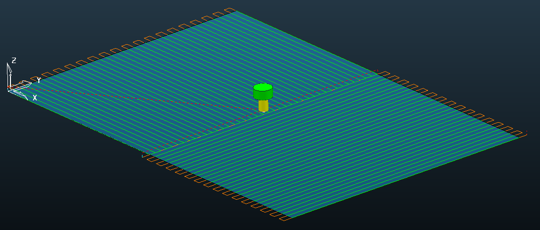

Постепенно прихожу к выводу, что все богатство возможностей PM - не от его крутости, а от его ущербности при генерации траекторий :(
Сделал 3D модель поверхности стола, обработку 3D профиля, генерю - на выходе часть линий траектории от края до края, а часть - с припуском на радиус фрезы. Бред :(
Andrey@KZN
Сообщения: 422
Репутация: 44

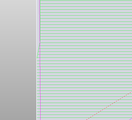

Собственно вот
А если выбрать "Обход профиля" = Нет, то справа до края, а слева припуск
Screenshot_5.png (36047 просмотров) <a class='original' href='./download/file.php?id=168330&mode=view' target=_blank>Загрузить оригинал (82.48 КБ)</a>

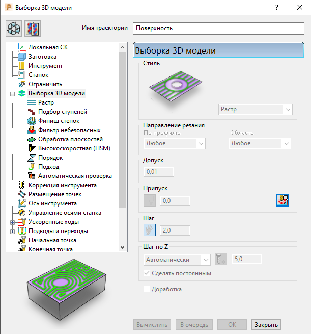

niksooon
Сообщения: 2008
Репутация: 1207
Откуда: Кашира
Сообщение niksooon »
Andrey@KZN писал(а):все богатство возможностей PM - не от его крутости, а от его ущербности при генерации траекторий
ПМ и вы пока попросту недопонимаете друг друга потому и такие гневные высказывания в адрес проги .
То что фреза где-то недоезжает или наоборот едет дальше чем вы ожидали исключительно ваш недосмотр , т к очень много факторов на это влияет, основные- размер заготовки ,границы ,всевозможные настраиваемые ограничения (к примеру разрешено-ли выехать фрезе за границы заготовки или нет и тд. и тп........
вот ссылка на видос с одним из способов торцануть плоскость- https://www.youtube.com/watch?v=Sdj94Xc-eMo
После просмотра и проб-ошибок ждем-с гневную тираду о том что способ сложный(вернее занимающий слишком много телодвижений) и гораздо проще сие деяние в три -четыре клика изобразить в арткаме иль аспайре . но стрелять из пушек по воробьям вас никто не заставлял..........
Andrey@KZN
Сообщения: 422
Репутация: 44
niksooon писал(а):То что фреза где-то недоезжает или наоборот едет дальше чем вы ожидали исключительно ваш недосмотр , т к очень много факторов на это влияет, основные- размер заготовки ,границы ,всевозможные настраиваемые ограничения (к примеру разрешено-ли выехать фрезе за границы заготовки или нет и тд. и тп........
Все так
Но!
Повторюсь
Вчитайтесь, плиз, гляньте мой предыдущий скриншот:
1. Прямоугольная заготовка - верх, низ, право, лево - все симметрично и одинаково и прямоугольно
2. Граница выборки - прямоугольник по форме заготовки
3. Результат - внизу выборка до границы, вверху с припуском. Где там так хитро можно задать, что верхняя часть прямоугольника обрабатывается иначе, чем нижняя.
P. S. Верх и низ имеются в виду на экране, на скриншотах, а не координата Z
niksooon
Сообщения: 2008
Репутация: 1207
Откуда: Кашира
Andrey@KZN писал(а):ерх и низ имеются в виду на экране, на скриншотах,
без проекта сложно сказать со 100% уверенностью ,но предполагаю что вверху попросту не хватает места для крайнего прохода фрезы с учетом заданного шага и ограничения границей . т е еще раз- условно говоря фрезе как-бы и надобно сместиться на величину указанного шага выборки , а она начинает вылезать за границу обработки ,поэтому такой желанный крайний проход и не рассчитан.....

Andrey@KZN
Сообщения: 422
Репутация: 44
niksooon писал(а):без проекта сложно сказать со 100% уверенностью
Сперва сделал как в видео показано - отработало нормально
Потом решил таки добить непонимание, почему одна часть прямоугольника влезает, а другая нет - сделал такой-же расчет, как вчера и - вуаля, все нормально рассчиталось.
Не знаю, что и думать... может просто от 100500 экспериментов уже PM подглючивал вчера...
Хорошо, хоть скриншоты снимал, а то выглядело бы будто фантазирую.

Andrey@KZN писал(а):Не знаю, что и думать...
могли к примеру боковой припуск на 0 убрать..........
Andrey@KZN
Сообщения: 422
Репутация: 44
daemon78 писал(а):А Вы почему хотите именно полноценную ось, чем этот вариант лучше?
Ну как... если делать 3Д фигурку, например, не все выемки/отверстия можно сделать на псевдо поворотке. Ведь фреза может углубиться только к оси.
niksooon писал(а):могли к примеру боковой припуск на 0 убрать
А там разве есть отдельно припуск на одну сторону?
Но даже если есть - у меня ведь только часть стороны недофрезеровывалась.
Ладно, отложим эту загадку пока в сторону. Я в след. раз тогда буду сразу проект выкладывать, чтобы понять - у меня PM подглючивает или я настройки кривые ввел.

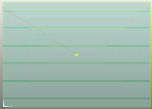

Сообщение SergeT »
PM знатная прога.
Черта лысого в ней можно сделать.
А уж фрезернуть плоскость...
Рисуем плоскость,стратегия "обработка поверхности"
5-10 кликов,все готово.
