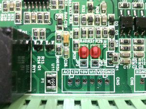

nevkon писал(а):Сделать паяльником - надо снять капельки на 2-3 контактах. Можно запаять штырьки чтобы в дальнейшем было легче перенастраивать.
Но думаю проблема в управлении может быть не из-за этого.
Спасибо большое! Вроде бы понял, но хотелось бы уточнить: эти места?

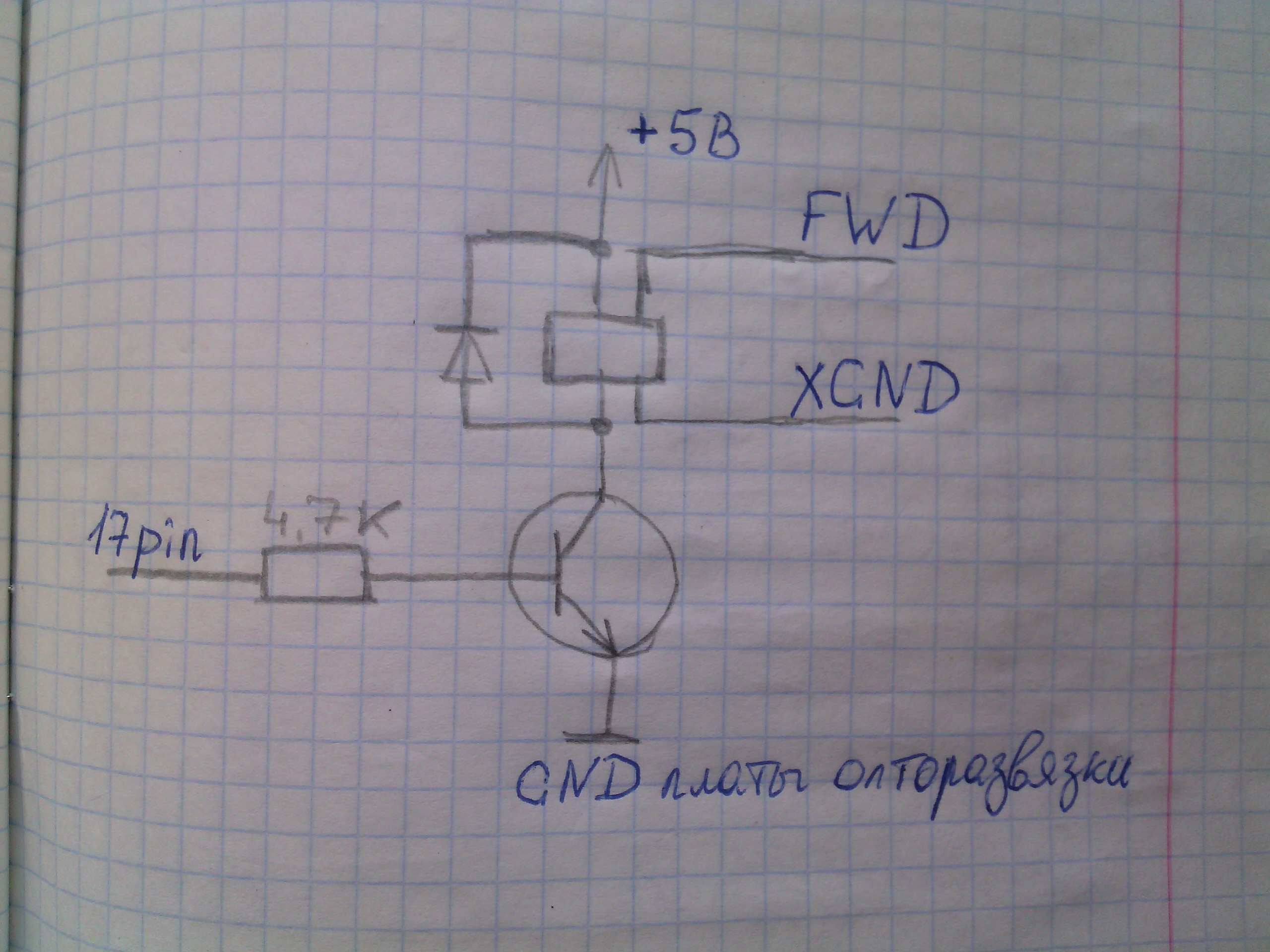

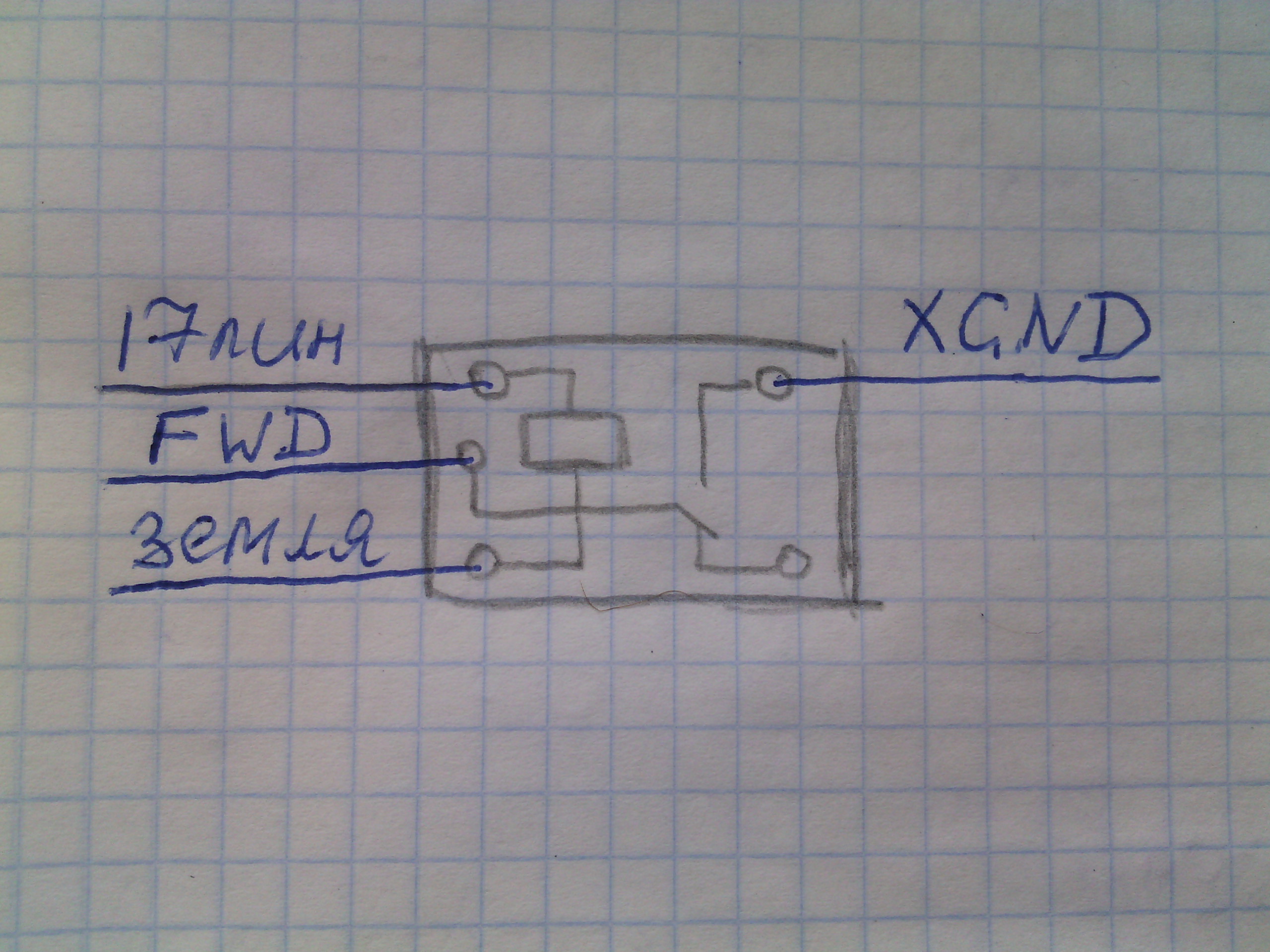

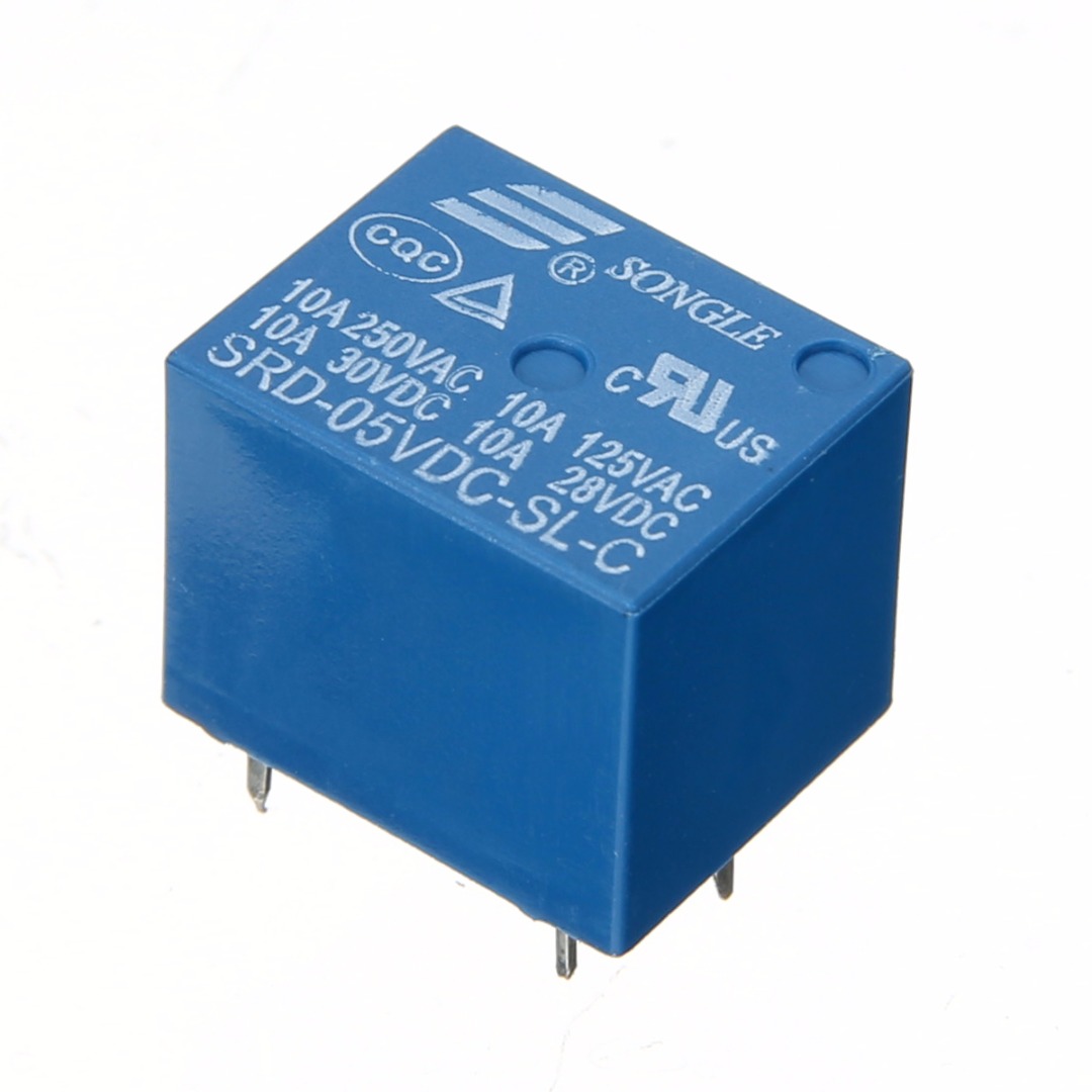

Еще есть вопрос по поводу включения шпинделя. Хочу поставить реле, правильно ли я нарисовал схему, будет ли это работать?
Цитата по реле "Как видим, распиновка реле SRD-05VDC-SL-C проста: с той стороны, где три вывода, крайние два - это катушка, на них надо подавать управляющие 5 вольт. Средний - это тот, к которому мы подводим коммутируемое напряжение, 220 вольт, например. И с противоположной стороны мы можем снимать напряжение, с одного вывода при отсутствии управляющего напряжения, или со второго при срабатывании реле (при подаче напряжения на обмотку)."
IMG_20200429_135812.jpg (9239 просмотров) <a class='original' href='./download/file.php?id=180664&mode=view' target=_blank>Загрузить оригинал (778.04 КБ)</a>
srd-05vdc-sl-c.jpg (9239 просмотров) <a class='original' href='./download/file.php?id=180665&mode=view' target=_blank>Загрузить оригинал (121.85 КБ)</a>
Re: Китайский частотник YL620
так нельзя, нужно через транзисторный ключ. параллельно обмотке реле поставить еще диод

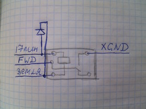

sima8520 писал(а):так нельзя, нужно через транзисторный ключ. параллельно обмотке реле поставить еще диод
О, эта магия слов! Вот так? Какой диод?
IMG_20200429_141520.jpg (9228 просмотров) <a class='original' href='./download/file.php?id=180666&mode=view' target=_blank>Загрузить оригинал (685.42 КБ)</a>
диод любой, 1n4001-4007 или 1n4148 это из распостраненного

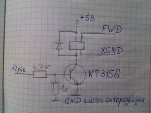

Большое спасибо! Нарисовал схему, посмотрите, пожалуйста! На форуме по ссылке ОлегШ пишет : "Или без транзистора - питание тюнера к обмотке реле, а контакты к цепи включения." Значит всё же возможно подключить по моему первому рисунку или чревато? Наверное я из большинства: хочется попроще, да и с радиодеталями мало опыта.
IMG_20200429_150254.jpg (9222 просмотра) <a class='original' href='./download/file.php?id=180668&mode=view' target=_blank>Загрузить оригинал (729.2 КБ)</a>
думаю что надо будет базу транзистора к земле подтянуть. глянь в интернете схемы по запросу транзисторный ключ для реле. я прикрепил первую попавшуюся по фотке

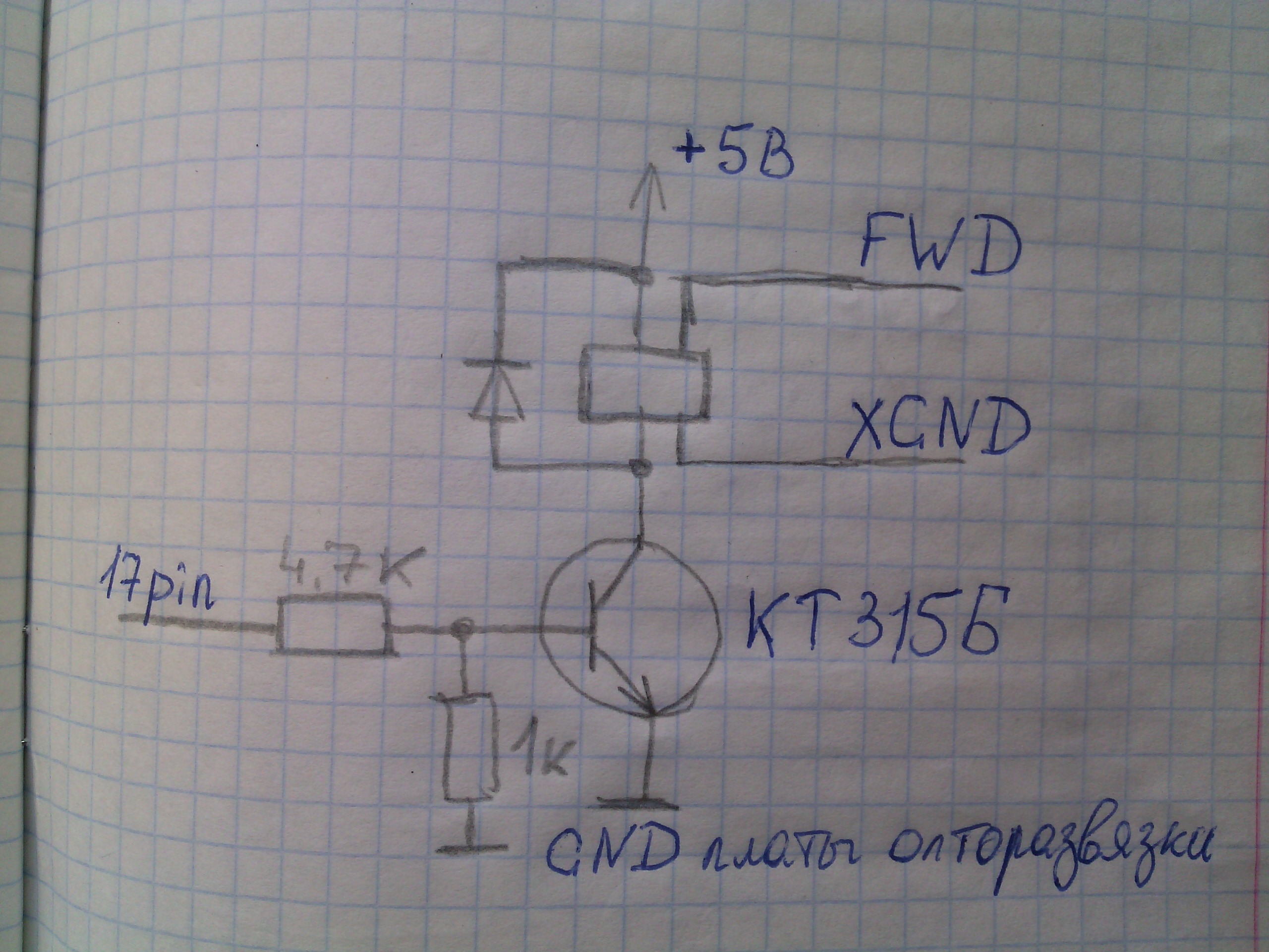

Вот так?
Ну всЁ, я настроился, буду паять :monkey:
IMG_20200429_154026.jpg (9215 просмотров) <a class='original' href='./download/file.php?id=180669&mode=view' target=_blank>Загрузить оригинал (778.48 КБ)</a>
Argon-11
Сообщения: 1955
Репутация: 461
Сообщение Argon-11 »
Bладимир писал(а):я настроился
лучше 1К резистор перенесите на другую сторону резистора 4.7к, иначе получается делитель напряжения в 5раз. Или увеличьте номинал раз в 10.
