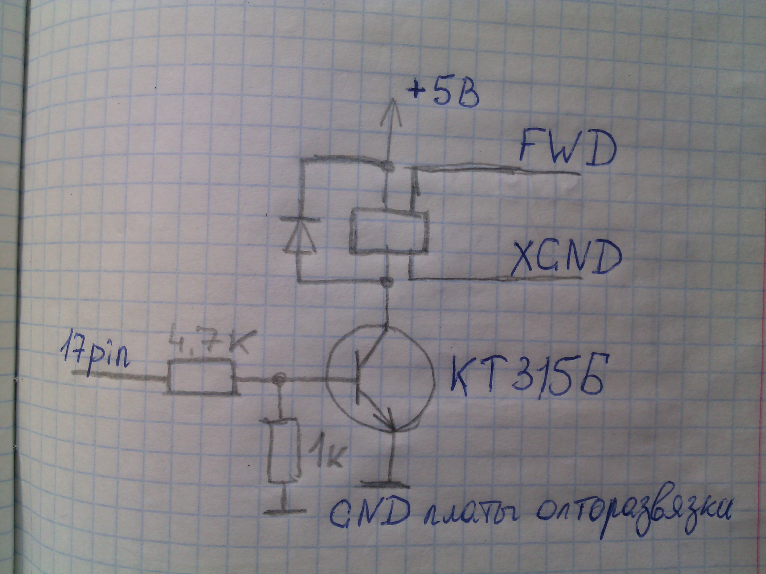

Большое спасибо! Нарисовал схему, посмотрите, пожалуйста! На форуме по ссылке ОлегШ пишет : "Или без транзистора - питание тюнера к обмотке реле, а контакты к цепи включения." Значит всё же возможно подключить по моему первому рисунку или чревато? Наверное я из большинства: хочется попроще, да и с радиодеталями мало опыта.
IMG_20200429_150254.jpg (9308 просмотров) <a class='original' href='./download/file.php?id=180668&mode=view' target=_blank>Загрузить оригинал (729.2 КБ)</a>
Re: Китайский частотник YL620
думаю что надо будет базу транзистора к земле подтянуть. глянь в интернете схемы по запросу транзисторный ключ для реле. я прикрепил первую попавшуюся по фотке

Вот так?
Ну всЁ, я настроился, буду паять :monkey:
IMG_20200429_154026.jpg (9301 просмотр) <a class='original' href='./download/file.php?id=180669&mode=view' target=_blank>Загрузить оригинал (778.48 КБ)</a>
Argon-11
Сообщения: 1955
Репутация: 461
Сообщение Argon-11 »
Bладимир писал(а):я настроился
лучше 1К резистор перенесите на другую сторону резистора 4.7к, иначе получается делитель напряжения в 5раз. Или увеличьте номинал раз в 10.

Хорошо, учту, спасибо!
