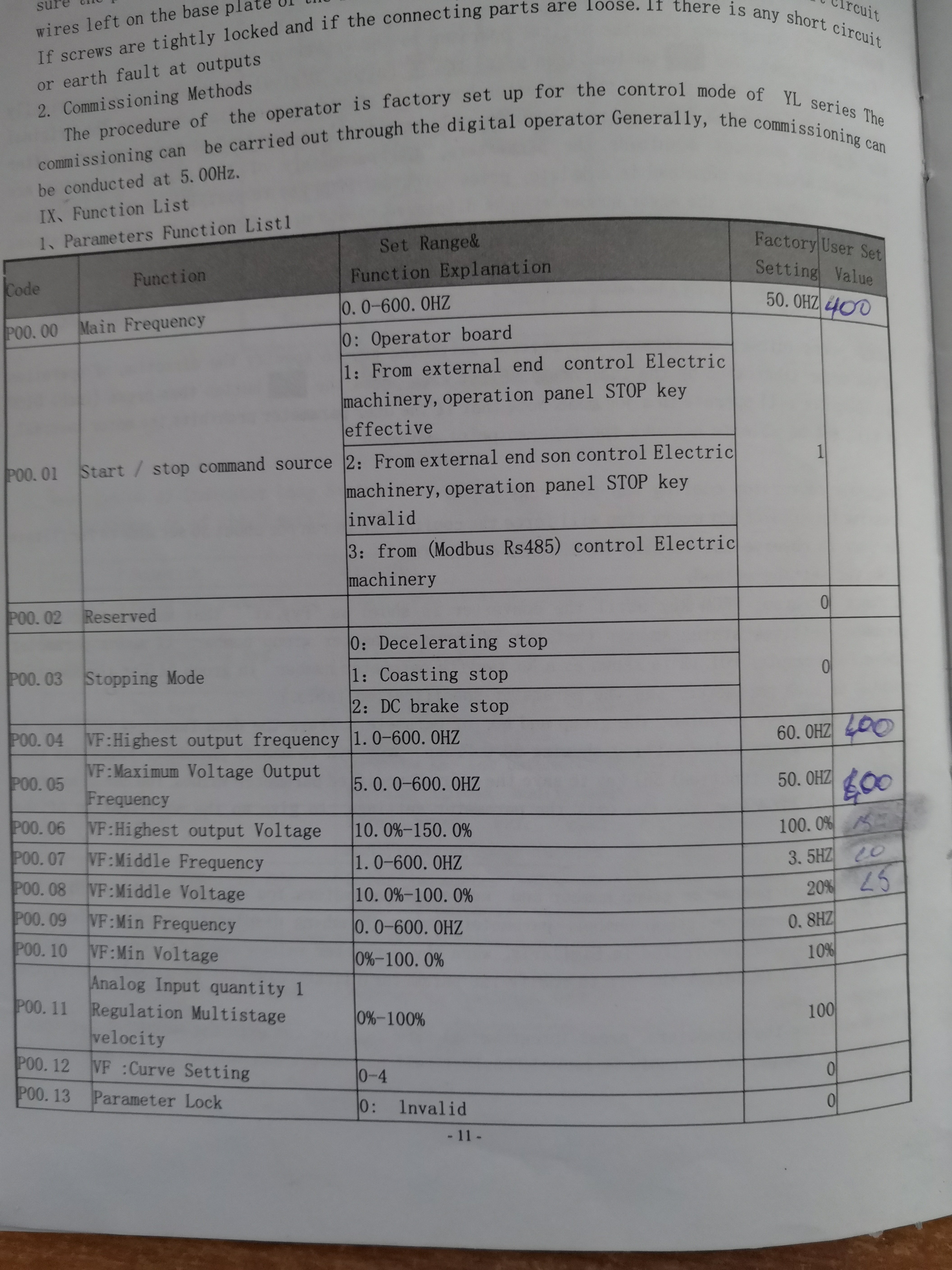

Вот, что нашёл на него, но куда и что прописать не пойму
IMG_20181113_075036.jpg (31231 просмотр) <a class='original' href='./download/file.php?id=150337&sid=1b45fdb344ef35fca6aa2f660994557d&mode=view' target=_blank>Загрузить оригинал (4.5 МБ)</a>

P00.00 - 400
P00.01 - 0 Управление с панели на морде ПЧ
P00.09 - 100 Минимальная частота (6000 оборотов)
это из тех, что на фото.. Управление по умолчанию внешнее (P00.01 - 1)
