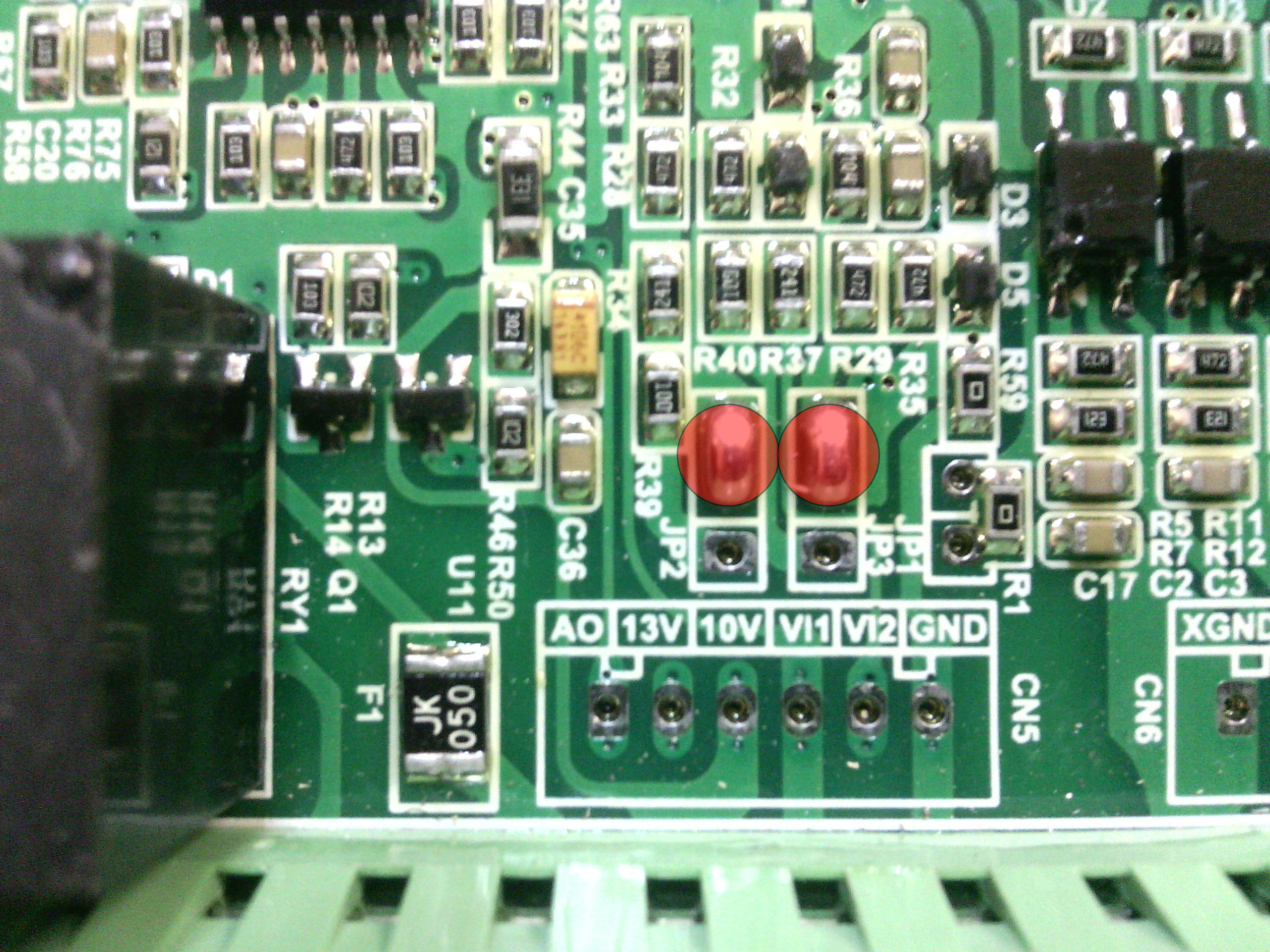

nevkon писал(а):Сделать паяльником - надо снять капельки на 2-3 контактах. Можно запаять штырьки чтобы в дальнейшем было легче перенастраивать.
Но думаю проблема в управлении может быть не из-за этого.
Спасибо большое! Вроде бы понял, но хотелось бы уточнить: эти места?
IMG_20200428_141956.jpg (9314 просмотров) <a class='original' href='./download/file.php?id=180663&mode=view' target=_blank>Загрузить оригинал (940.03 КБ)</a>
