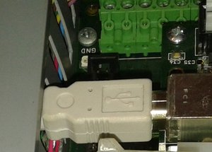

Тому еще не понравилось мое крепление каналога. У меня он привинчен через прокладку-изолятор к стальной пластине на котрой вся электрика смонтирована. эта пластина будет потом смонтирована в шкаф и заземлена вместе со станком. неправильно? Сделать какие-то пластиковые винты и отсоединить GRD каналога от общей земли?

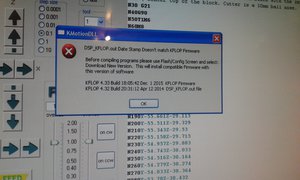

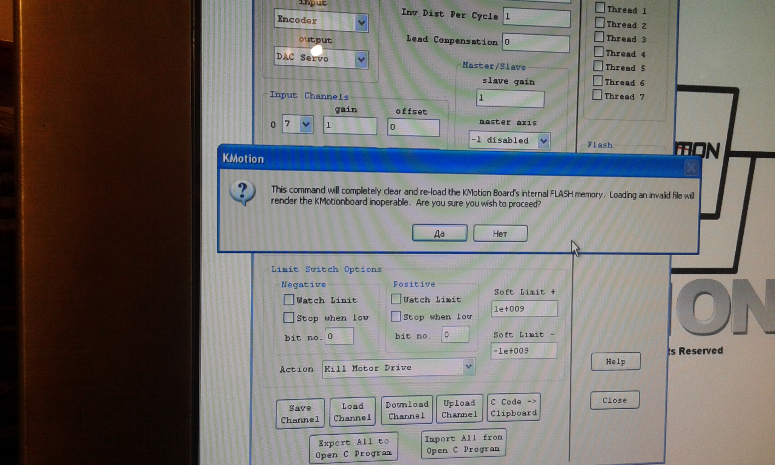

проверил каналог подачей внешнего питания, проверил кфлоп от USB, прозвонил 16-пиновый шлейф, поменял крепеж каналога на текстолитовый токонепроводящий. соединил кфлоп и каналог. Обнадеживающе обе платы загорелись зеленым. Том мне прислал новую версию кфлопа относительно той, что я спалил. Вероятно из-за этого выскочили сообщения о проблемах. Что нужно сделать? Скачать какие-то новые прошивки? побаиваюсь перепрошивать флеш-память не проконсультировавшись сначала со специалистами. Самодеятельность уже раз вышла боком.
- ukr-sasha
- Мастер
- Сообщения: 3343
- Зарегистрирован: 21 мар 2011, 07:47
- Репутация: 2181
- Настоящее имя: Украинец Александр Григорьевич
- Откуда: Киев, Украина
- Контактная информация:
Re: Yaskawa SGDA-01AS+kflop+kanalog освоение, настройка
Есть два варианта: прошивать или не прошивать.

списался опять с томом. он подсказал третий вариант: поставить обновленную версию Kmotion

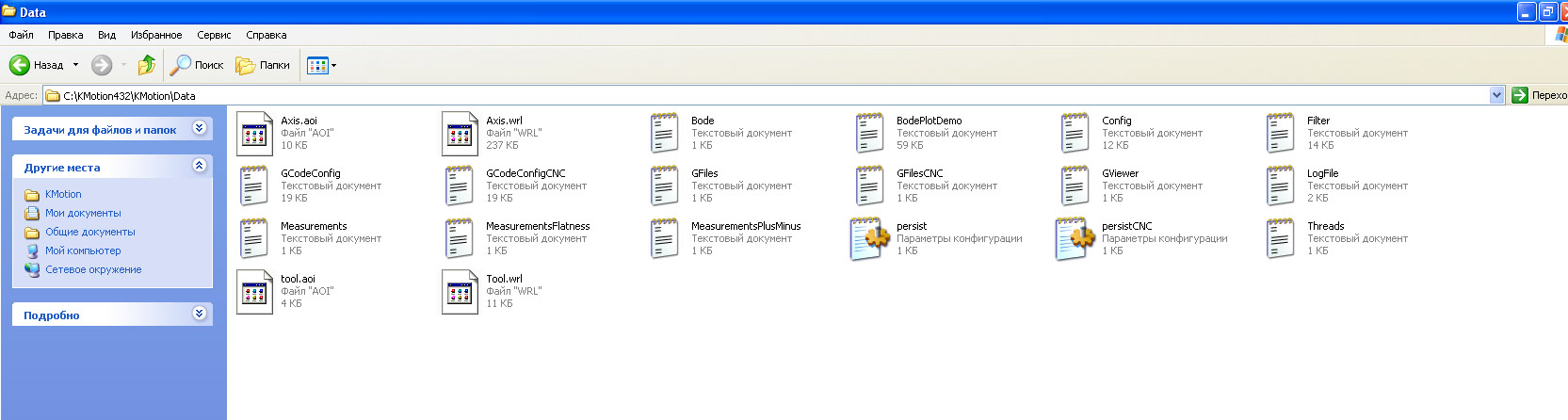

как понять эту фразу с сайта кфлопа: Also when upgrading copy the <InstallDir>\KMotion\Data directory to the New Installation to migrate your settings
Какие папки в кмоушн можно отнести к "Data directory" чтобы перенести данные из программы старой версии в новую?
Или имеется в виду C:\KMotion432\KMotion\Data?
- Зачётный участник
- Сообщения: 32902
- Репутация: 6194
- Откуда: Казахстан.
В data что находиться, Си файлы?
Александр_
- Мастер
- Сообщения: 1740
- Зарегистрирован: 24 дек 2013, 17:47
- Репутация: 122
если речь про эту папку то вот что там. просто скопировать с перезаписью?
- ukr-sasha
- Мастер
- Сообщения: 3343
- Репутация: 2181
'Александр_ писал(а):если речь про эту папку то вот что там. просто скопировать с перезаписью?
+ C files
+ Gcode Program
