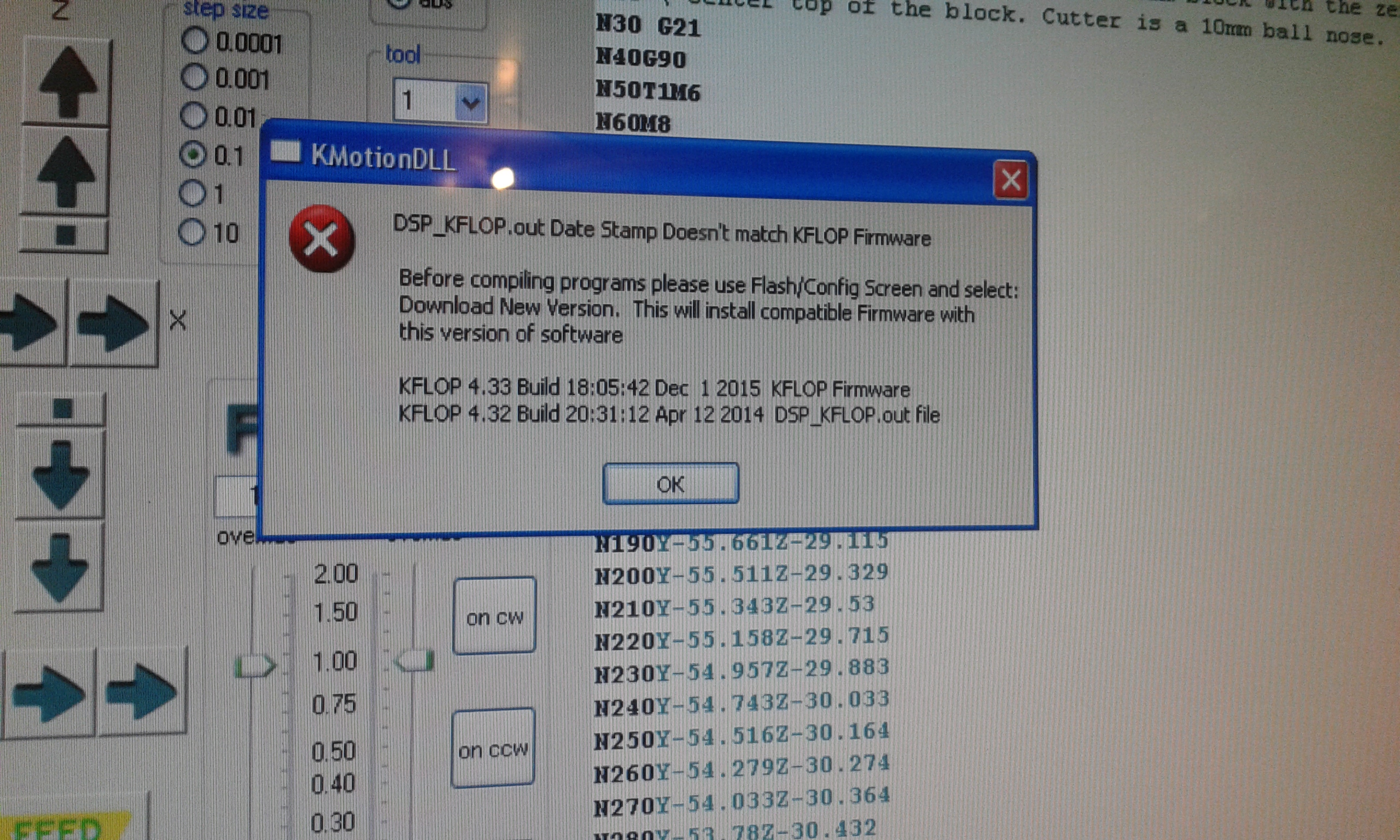

проверил каналог подачей внешнего питания, проверил кфлоп от USB, прозвонил 16-пиновый шлейф, поменял крепеж каналога на текстолитовый токонепроводящий. соединил кфлоп и каналог. Обнадеживающе обе платы загорелись зеленым. Том мне прислал новую версию кфлопа относительно той, что я спалил. Вероятно из-за этого выскочили сообщения о проблемах. Что нужно сделать? Скачать какие-то новые прошивки? побаиваюсь перепрошивать флеш-память не проконсультировавшись сначала со специалистами. Самодеятельность уже раз вышла боком.

списался опять с томом. он подсказал третий вариант: поставить обновленную версию Kmotion

как понять эту фразу с сайта кфлопа: Also when upgrading copy the <InstallDir>\KMotion\Data directory to the New Installation to migrate your settings
Какие папки в кмоушн можно отнести к "Data directory" чтобы перенести данные из программы старой версии в новую?
Или имеется в виду C:\KMotion432\KMotion\Data?

если речь про эту папку то вот что там. просто скопировать с перезаписью?

Александр_ писал(а):если речь про эту папку то вот что там. просто скопировать с перезаписью?
+ C files
+ Gcode Program

поставил новый кмоушн, перекопировал папки, все запустилось!!!
