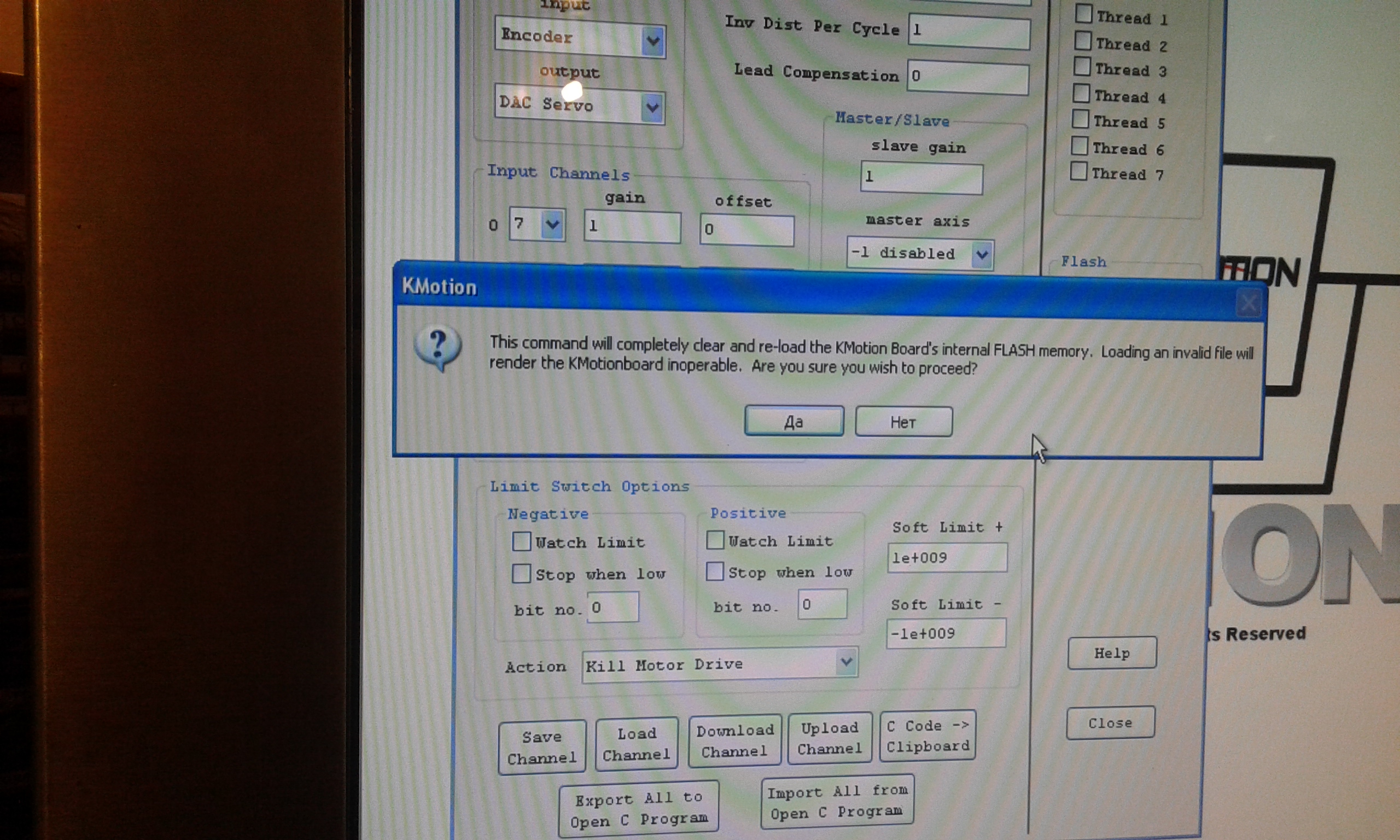

проверил каналог подачей внешнего питания, проверил кфлоп от USB, прозвонил 16-пиновый шлейф, поменял крепеж каналога на текстолитовый токонепроводящий. соединил кфлоп и каналог. Обнадеживающе обе платы загорелись зеленым. Том мне прислал новую версию кфлопа относительно той, что я спалил. Вероятно из-за этого выскочили сообщения о проблемах. Что нужно сделать? Скачать какие-то новые прошивки? побаиваюсь перепрошивать флеш-память не проконсультировавшись сначала со специалистами. Самодеятельность уже раз вышла боком.

ukr-sasha
Сообщения: 3343
Репутация: 2181
Откуда: Киев, Украина
Re: Yaskawa SGDA-01AS+kflop+kanalog освоение, настройка
Сообщение ukr-sasha »
Есть два варианта: прошивать или не прошивать.
Александр_
Сообщения: 1740
Репутация: 122
Сообщение Александр_ »
списался опять с томом. он подсказал третий вариант: поставить обновленную версию Kmotion

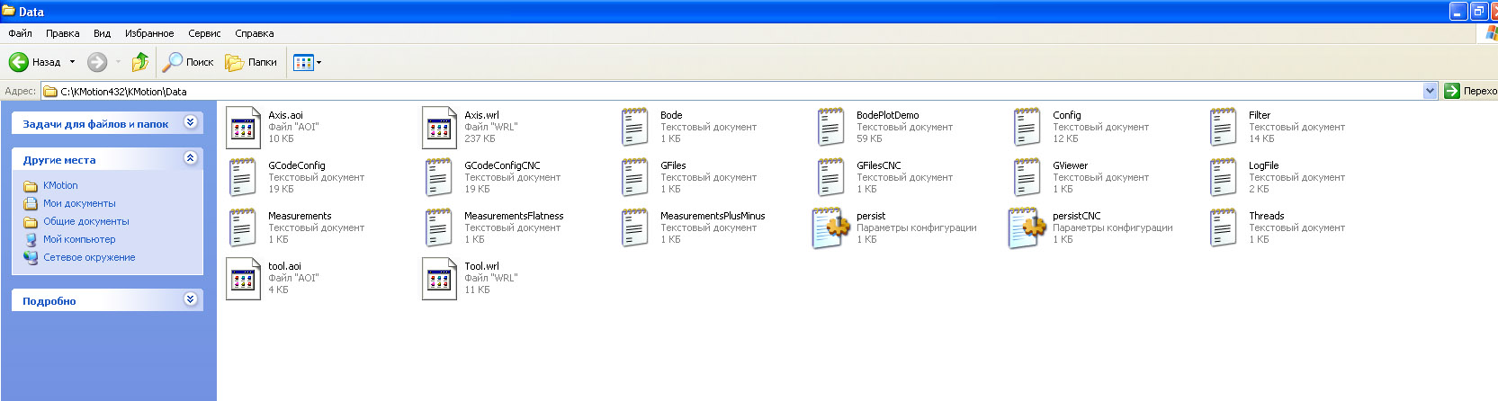

как понять эту фразу с сайта кфлопа: Also when upgrading copy the <InstallDir>\KMotion\Data directory to the New Installation to migrate your settings
Какие папки в кмоушн можно отнести к "Data directory" чтобы перенести данные из программы старой версии в новую?
Или имеется в виду C:\KMotion432\KMotion\Data?
В data что находиться, Си файлы?
Александр_
Сообщения: 1740
Репутация: 122
если речь про эту папку то вот что там. просто скопировать с перезаписью?
Untitled-1 copy.jpg (2946 просмотров) <a class='original' href='./download/file.php?id=73763&mode=view' target=_blank>Загрузить оригинал (145.86 КБ)</a>
ukr-sasha
Сообщения: 3343
Репутация: 2181
Александр_ писал(а):если речь про эту папку то вот что там. просто скопировать с перезаписью?
+ C files
+ Gcode Program

поставил новый кмоушн, перекопировал папки, все запустилось!!!
с платкой оптовходов пока заминка. странное дело - подключаю плату шлейфом (провода с платы никуда не подключены, висят) - при подаче общего питания не оживает кфлоп и каналог. выключаю, вытаскиваю шлейф из платы, включаю - загорается. когда в первый раз после втыкания шлейфа индикаторы кфлопа не загорелись ёкнуло внутри очень неприятно.
