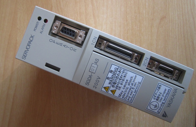

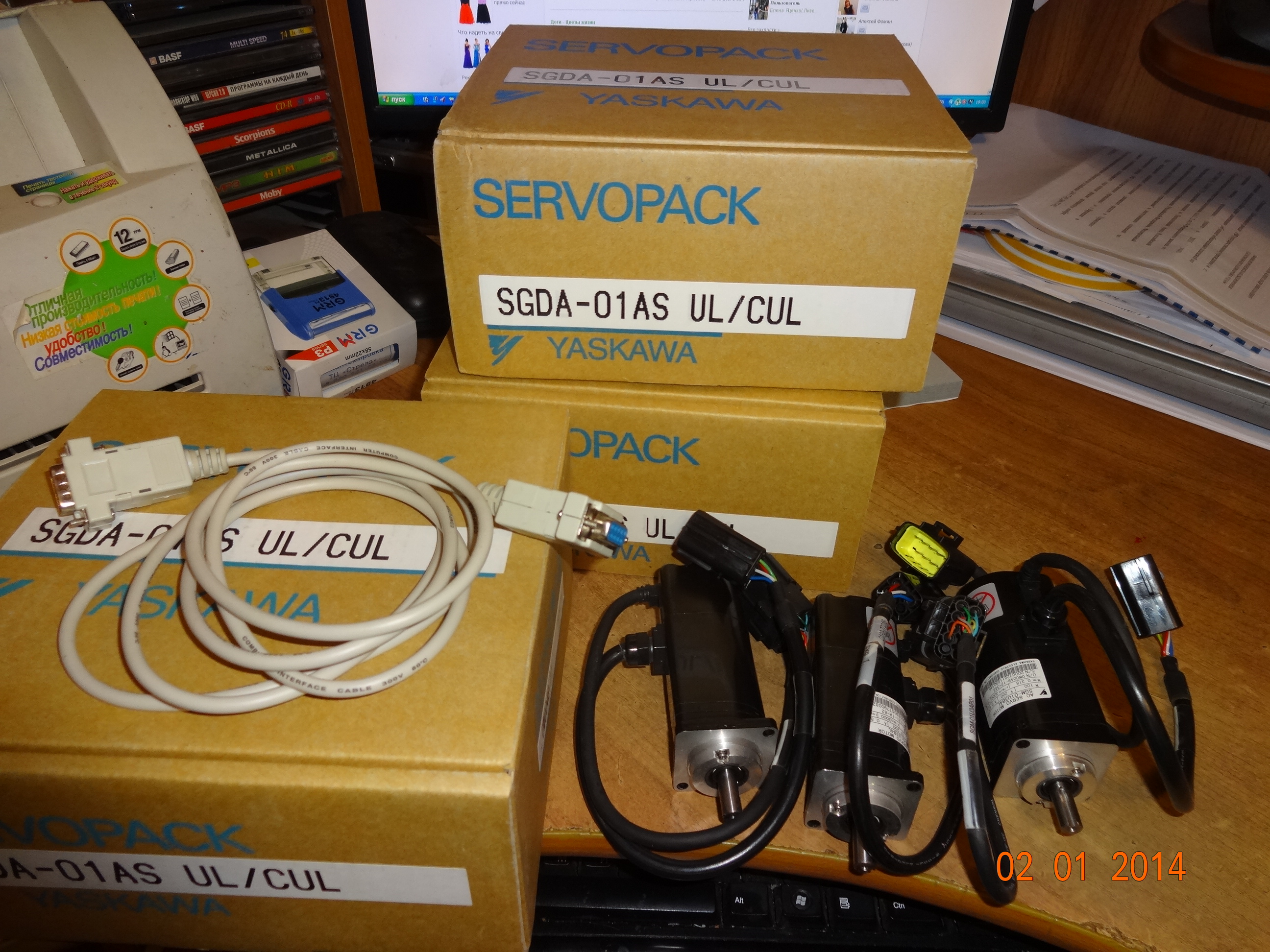

Итак, приехали сервопривода. Начинается эпопея по подключению, освоению, настройке. Сервопаки новые, моторы слегка б/у, но в отличном состоянии. Признаться, размер моторов в действительности несколько смутил – совсем крохотные. Но думаю, паспорт не врет и свой момент они выдают, так что нормально. Все это добро куплено для модернизации станка лф250ф3. Привода аналоговые, первоначально подключение и настройка будет проводиться при помощи плат Yapsc10v.
В перспективе думаю, будет какой-то контроллер. Скорее всего Kflop+Kanalog (может, Kflop+Yapsc10v). Может, Меса, но склоняюсь к кфлопу. Также хотелось бы еще сделать оптические линейки если осилю, т.к. привод в станке идет через редуктор на каждой оси и хотелось бы еще отслеживать реальные положения стола.
Очень кстати с сервопаками шел комплект документации и по мере прочтения сами собой стали отпадать вопросы.

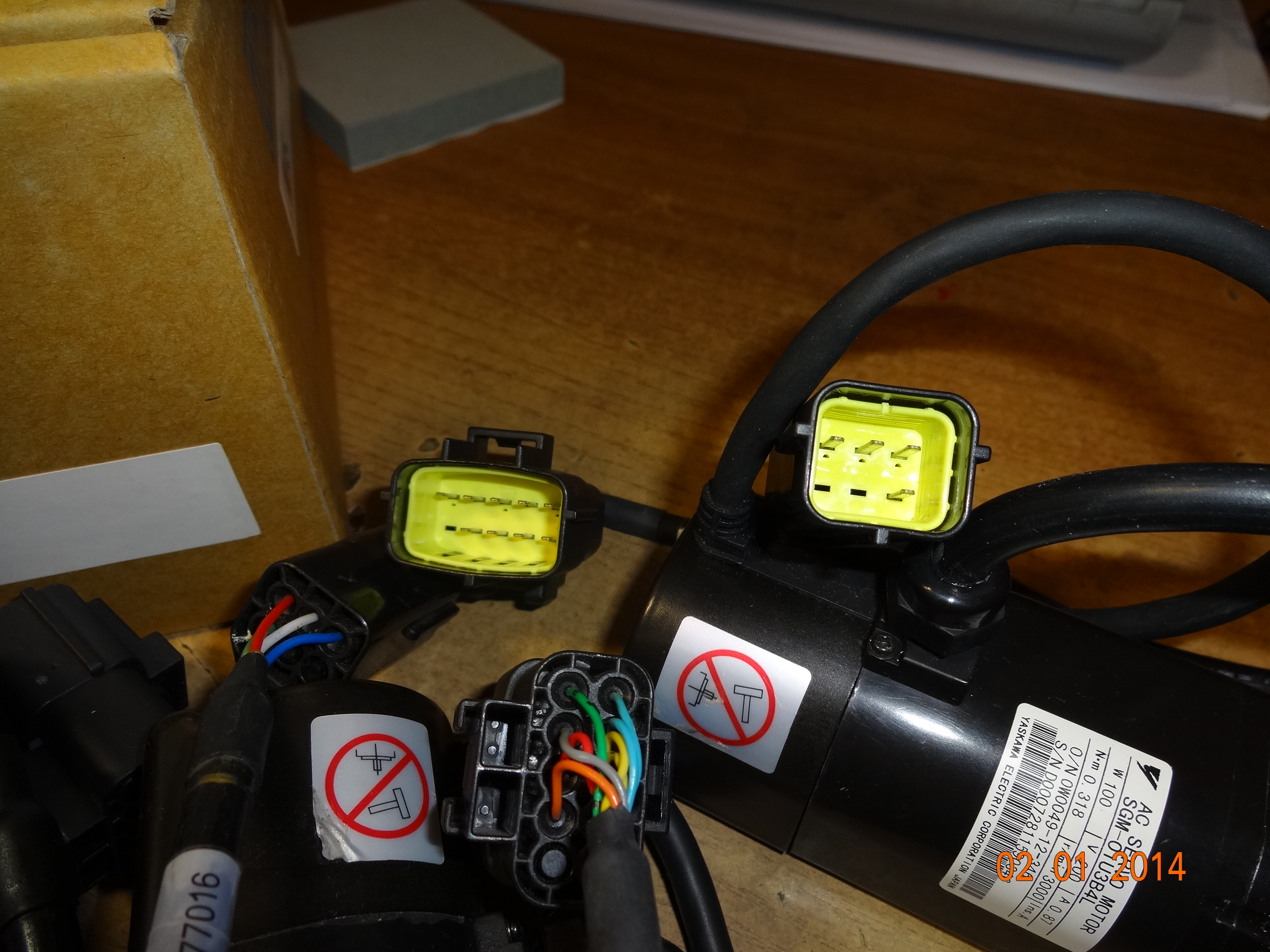

В данный момент главное, что интересует – кабели, которых нет. Большая просьба к специалистам подсказать где можно купить готовые. Подозреваю, что на ebay, но нужно знать название того, что искать. Сами разъемы нашел в чипдипе, но по неправильным ценам. Продавец сервопаков утверждает, что подойдут эти кабели для энкодеров: http://www.ebay.com/...=item4164a94cf5
Не знаю, так ли это, но в любом случае нужен еще кабель питания с разъемом.

то есть найти полностью родные (чтобы без пайки) нереально? знать бы название - посмотю на ebay. Со стороны моторов, в принципе, не проблема сделать - главное найти "правильный" кабель с готовым разъемом для сервопака. есть какое-то у него название?

Александр_ писал(а): Продавец сервопаков утверждает, что подойдут эти кабели для энкодеров: http://www.ebay.com/...=item4164a94cf5
сцылка дохлая
Re: Yaskawa SGDA-01AS+SGM-01U3B4L освоение, настройка
Александр_ писал(а):подобные используются в автомобилях?
Да. Я на своём авто пробовал - стыкуются как родные.
Александр_ писал(а):есть какое-то у него название?
SCSI-20 для энкодера, SCSI-36 к ЧПУ.

нашел в мануале коды родных кабелей: DP9320089-1 и DP9320081-1. найти, видимо, нереально. То, что есть на ebay немного отличается по маркировке и ценник конский. как бы подобрать аналоги?

Не подойдет, на моторе другой разъем. А в сервопак вставлять - разъем правильный вроде.
Александр_ писал(а): жаль - на вид именно то, что нужно. и сам кабель правильный и разъем готовый.
у тебя на моторе разъем овальный, а на конце кабеля квадрат, как оно подойдет :freak:

наверное, неправильно выразился. тот кабель мицубиши если подойдет к сервопаку и кол-во проводов внутри нужное, то больше и не требуется. со стороны мотора можно или спаять провода или найти пары разъемов (круглые или овальные). там все уже крупнее и проблемы в припаивании нет. так получается можно эти кабели для мицубиши взять чтобы подключить к сервопакам и получить правильный экранированный кабель?

Александр_ писал(а): тот кабель мицубиши если подойдет к сервопаку и кол-во проводов внутри нужное, то больше и не требуется. со стороны мотора можно или спаять провода или найти пары разъемов (круглые или овальные).
кабель с экраном и витыми проводами http://www.ebay.com/itm/140791325537 паяиться как нужно.
5м паял для энкодера и все пучком
