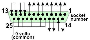

1. Прописали ли вы порт, который вам говорил ранее, в ваших скринах он не верный и не будет работать 100%.
2. Сигнал на Lpt может иметь грубо говоря только два положения, либо есть напряжение на определённом пине, либо его нет. Вся логика.
Если вы ожидаете сигнал на пинах 2,3,4,5,6,7 (настройки ваших осей) , проверить(поймать) изменение напряжения на этих пинах при подаче сигнала (из мача клавиатурой - стрелки вверх вниз, вправо влево и пеиджап пейдждаун) дело 5 секунд если все потроха на столе.

Перебор. Нужно было проверить пины 2,3,4,5,6,7,8,9,16,17 сигналы Dir-Step от компа к станку. Пины 10,11,12,13,15 от станка к компу Home,Limit Probe. 18-25 Gnd
Любое напряжение между 0-0.8 вольт низкое, 2.4-5 вольт высокое. (2746 просмотров) <a class='original' href='./download/file.php?id=138410&mode=view' target=_blank>Загрузить оригинал (13.65 КБ)</a>

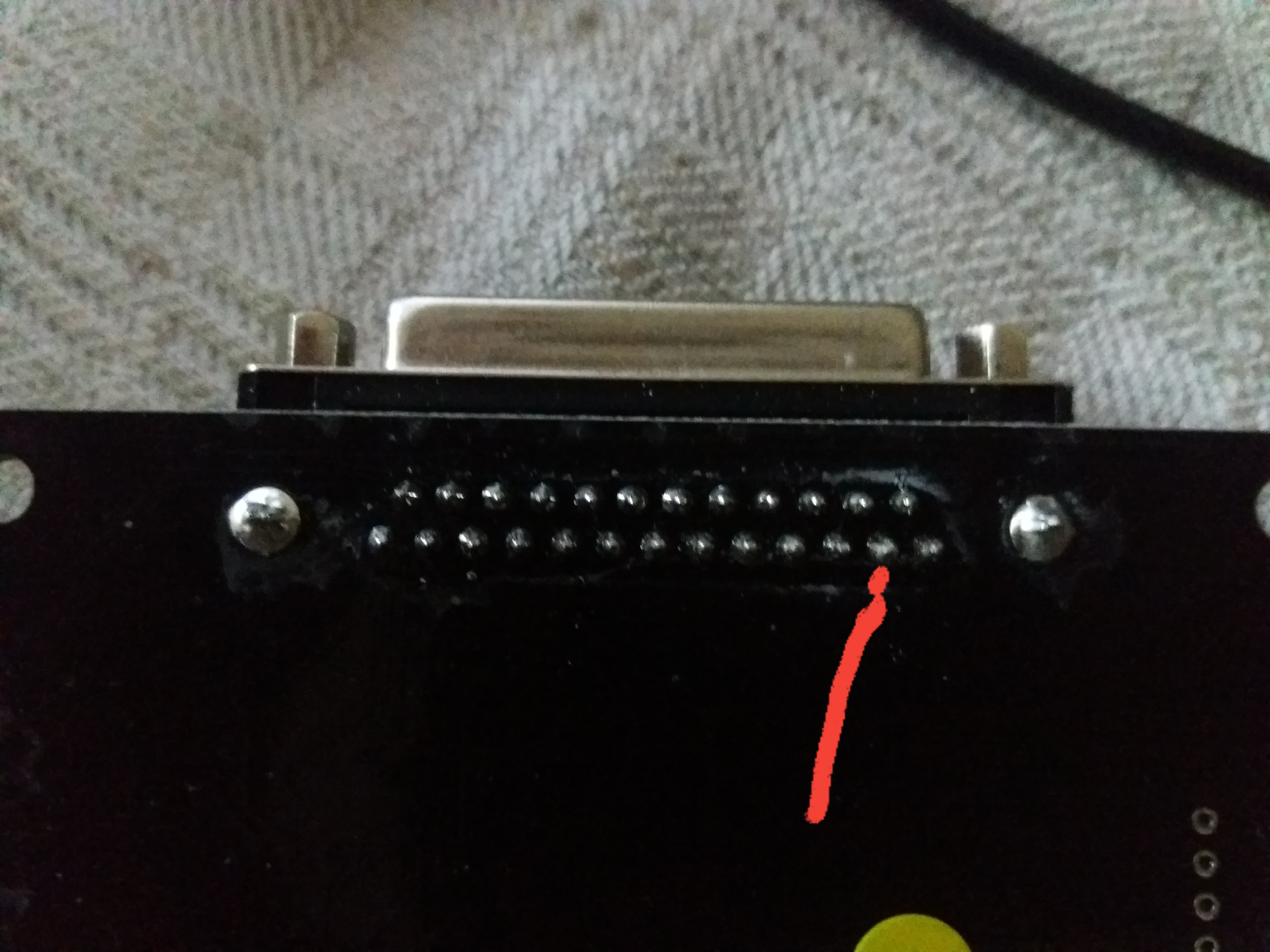

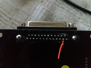

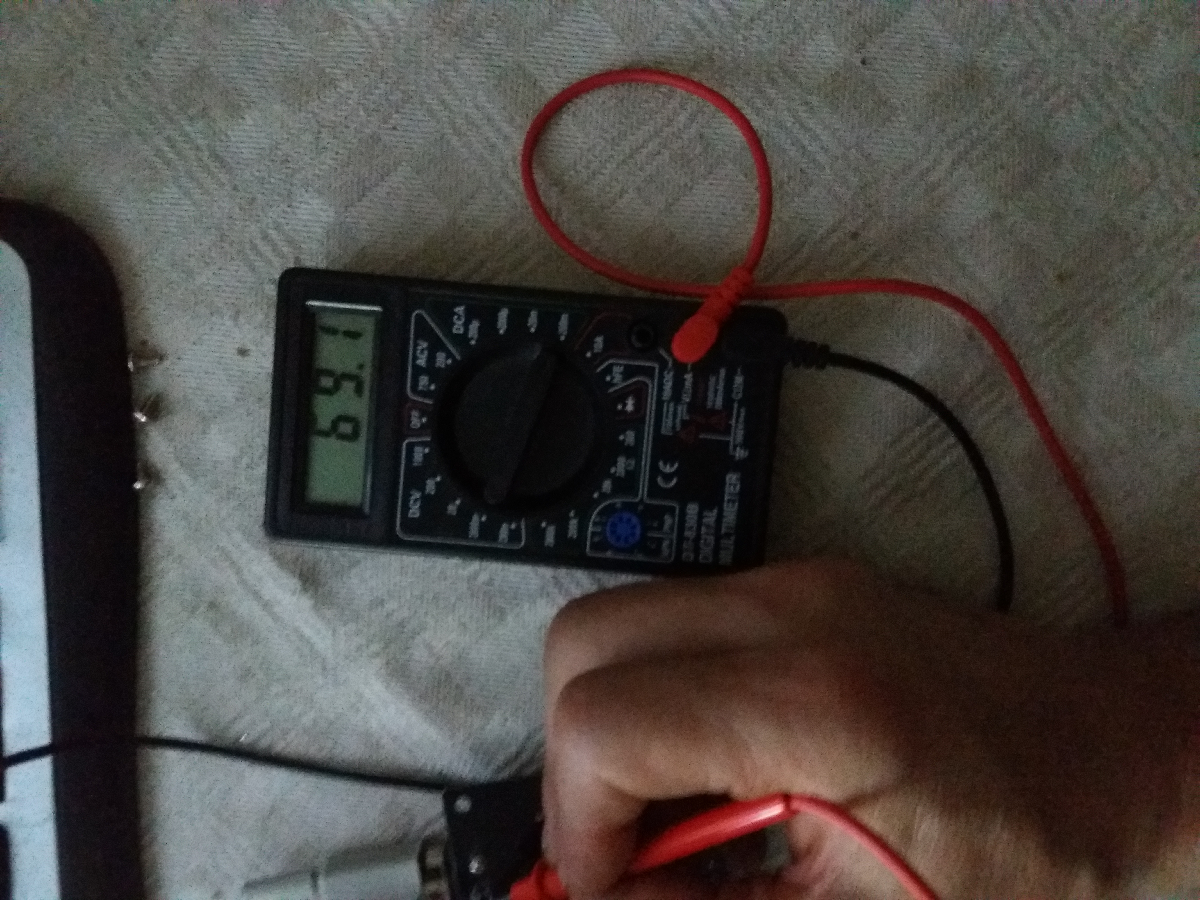

Мерил мерил и вот на что наткнулся-на тестере поставил переключатель на 200мА и когда думал что мерю напряжение, а он мне ничего непоказывает
на пин2(LPT) шкала пошла вверх(фото) ,драйвер начал выдавать какие то импульсные звуки и мотор очень очень медленно зашевелился.Тоже самое происходит когда прикасаюсь тестером к PIN3на плате....
Rolkis
Сообщения: 46
Зарегистрирован: 10 апр 2018, 06:44
Настоящее имя: Rolandas
Re: Подключение драйверов к контроллеру
Сообщение Rolkis »
Фото
20180506_202019.jpg (2712 просмотров) <a class='original' href='./download/file.php?id=138571&mode=view' target=_blank>Загрузить оригинал (4.14 МБ)</a>
20180506_204046.jpg (2712 просмотров) <a class='original' href='./download/file.php?id=138572&mode=view' target=_blank>Загрузить оригинал (5.46 МБ)</a>

Откуда там 69 вольт мне интересно...
bass писал(а):Откуда там 69 вольт мне интересно...
А где ты вольты увидел? :)

Rolkis писал(а):поставил переключатель на 200мА
А вы там случаем не коротите ваши выходы?

Ну я так понял что по ошибке закоротил

Rolkis писал(а):драйвер начал выдавать какие то импульсные звуки и мотор очень очень медленно зашевелился.Тоже самое происходит когда прикасаюсь тестером к PIN3на плате....
В режиме измерения силы тока, мультиметр подаёт через щюпы напряжение и ток, что плата воспринимает как сигнал от LPT порта.
В режиме измерения силы тока, мультиметр имеет нулевое сопротивление и у вас образуется КЗ. Если вы проводили данную операцию при подключенном кабеле к порту компьютера, то от с большой вероятностью вышел из строя.

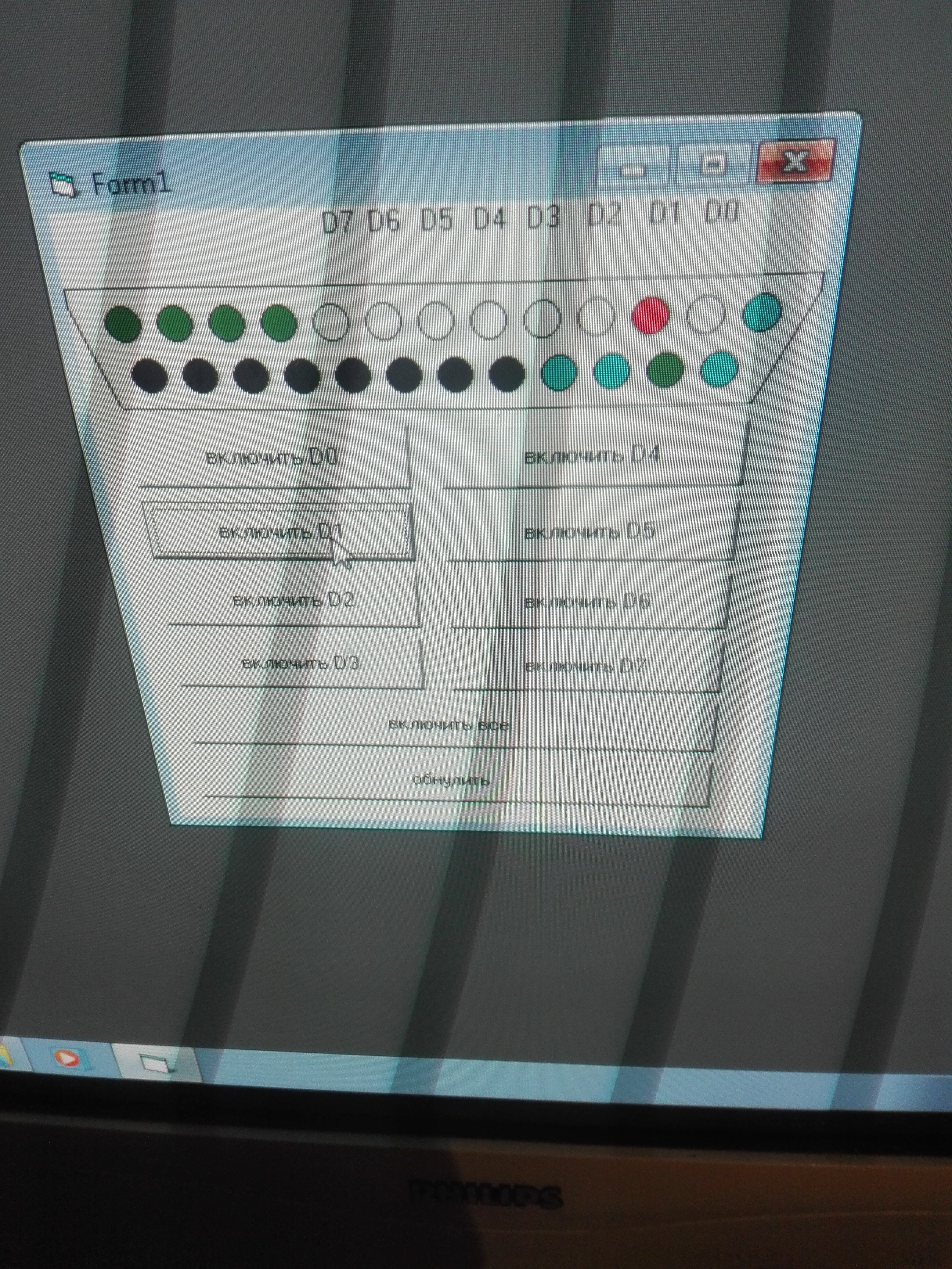

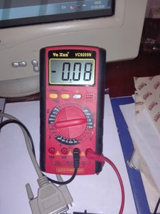

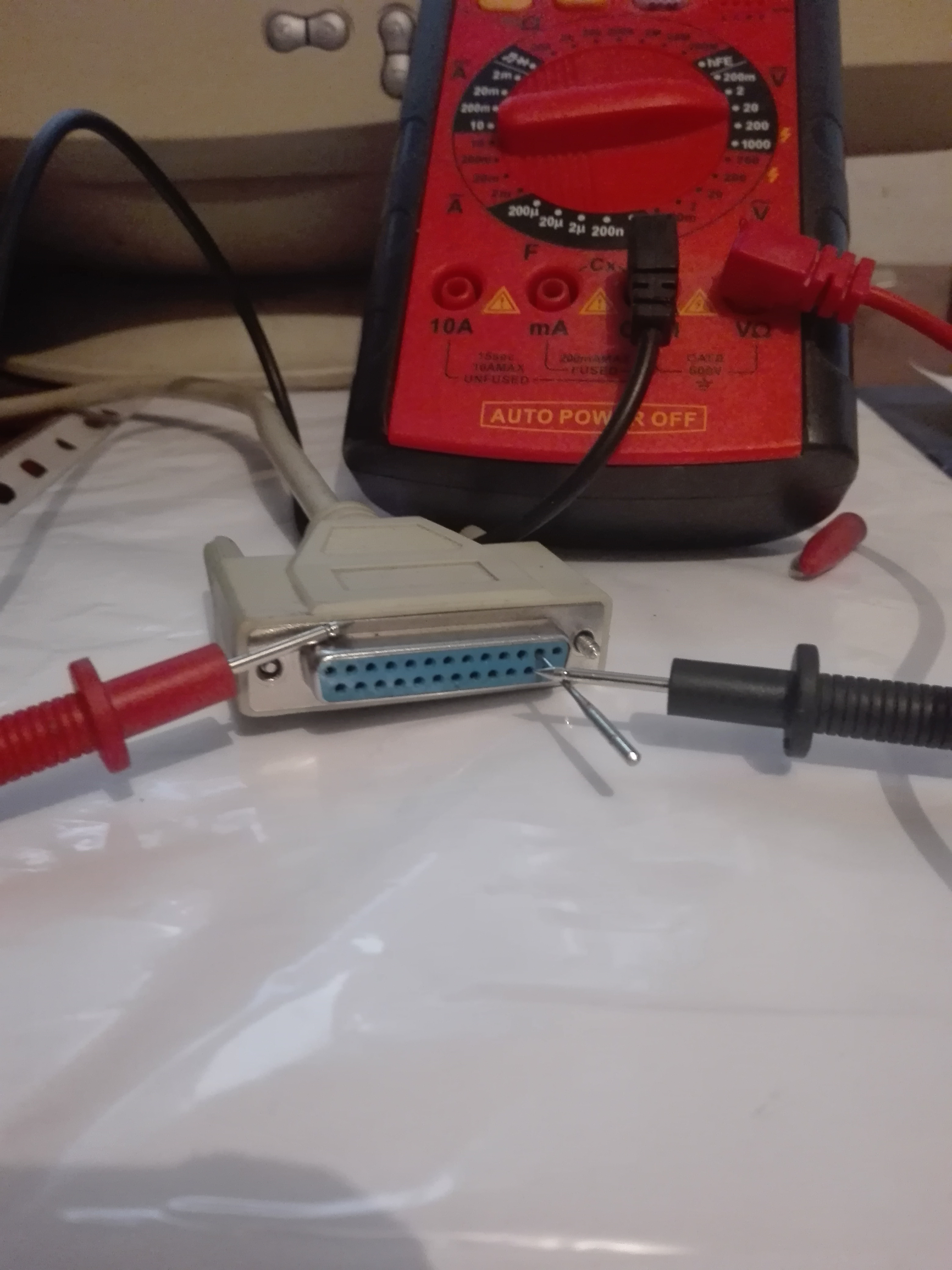

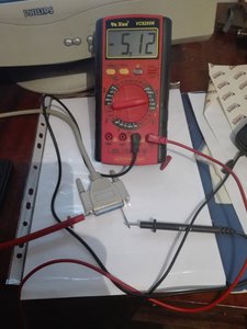

Плату DB25?
Или как то можно узнать где проблема?[/quote]

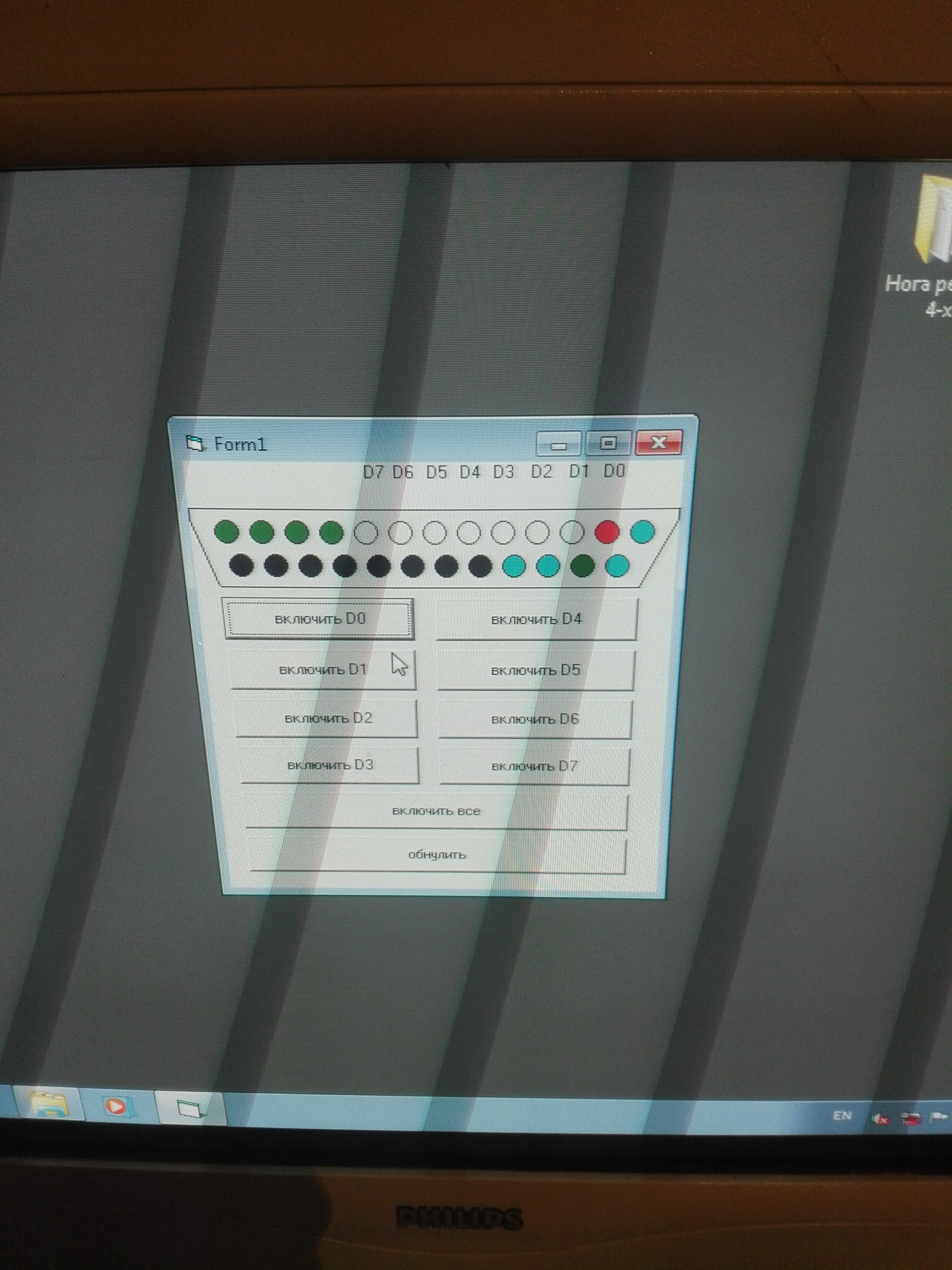

Я скидывал тебе прогу для проверки ЛПТ порта D0-pin2 и т.д D7-pin9 подключай кабель и проверяй по порядку пин 2 и до пин 9. Будет все ОК проделаешь тоже самое с платой.
D0- пин2 включили (2630 просмотров) <a class='original' href='./download/file.php?id=138608&mode=view' target=_blank>Загрузить оригинал (5.2 МБ)</a>
D0- пин2 включили
D0- пин 2 ЛПТ кабель (2630 просмотров) <a class='original' href='./download/file.php?id=138609&mode=view' target=_blank>Загрузить оригинал (2.34 МБ)</a>
D0-пин 2.  5.12 вольт высокое (2630 просмотров) <a class='original' href='./download/file.php?id=138610&mode=view' target=_blank>Загрузить оригинал (2.8 МБ)</a>
D1-Пин 3 включили (2630 просмотров) <a class='original' href='./download/file.php?id=138611&mode=view' target=_blank>Загрузить оригинал (6.07 МБ)</a>
D1-Пин 3 включили
D0- пин 2. 0.08 вольт низкое (2630 просмотров) <a class='original' href='./download/file.php?id=138612&mode=view' target=_blank>Загрузить оригинал (3.6 МБ)</a>

Я скидывал тебе прогу для проверки ЛПТ порта D0-pin2 и т.д D7-pin9 подключай кабель и проверяй по порядку пин 2 и до пин 9. Будет все ОК проделаешь тоже самое с платой.[/quote]
Да,я про нее забыл.
Померил-
Д0-0.56в
Д1-0.68в
Д2-0.62в
Д3,Д4,Д5,Д6,Д7-5.25в.
И что теперь?Это хорошо или плохо?.

Ты включал и отключал пины и показания не менялись ? А кабель ты не прозванивал должно совпадать пин в пин 1-1 2-2 и т.д

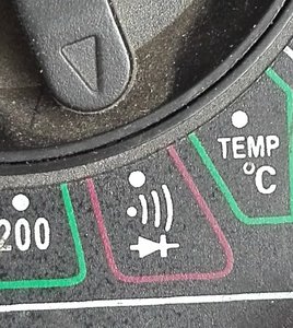

В режим проверки диода когда щупы замкнул он пищит и проверить кабель. А в программе ты включал и выключал пины ? я так понял изменений никаких.
