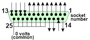

Перебор. Нужно было проверить пины 2,3,4,5,6,7,8,9,16,17 сигналы Dir-Step от компа к станку. Пины 10,11,12,13,15 от станка к компу Home,Limit Probe. 18-25 Gnd
Любое напряжение между 0-0.8 вольт низкое, 2.4-5 вольт высокое. (2702 просмотра) <a class='original' href='./download/file.php?id=138410&mode=view' target=_blank>Загрузить оригинал (13.65 КБ)</a>

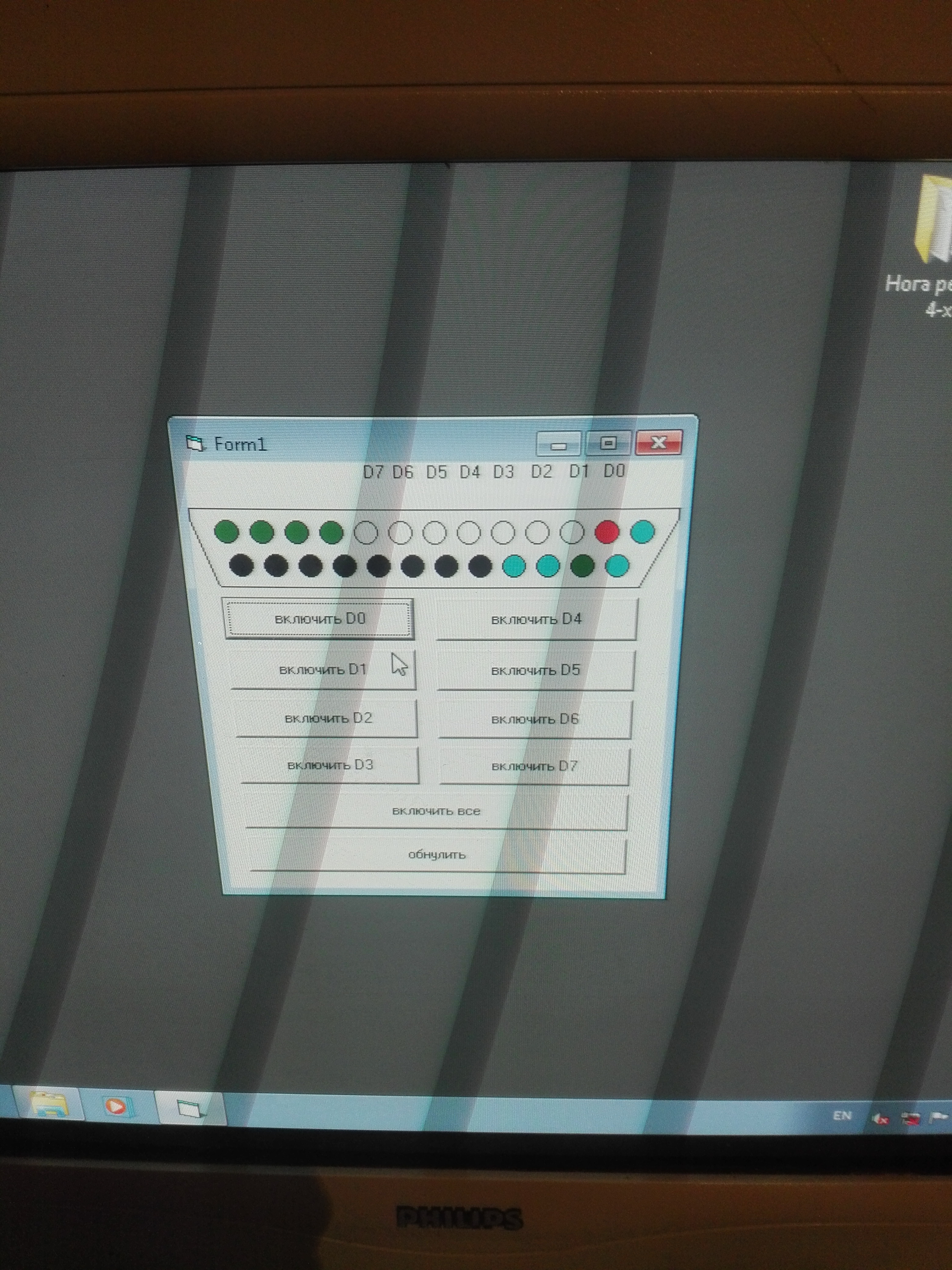

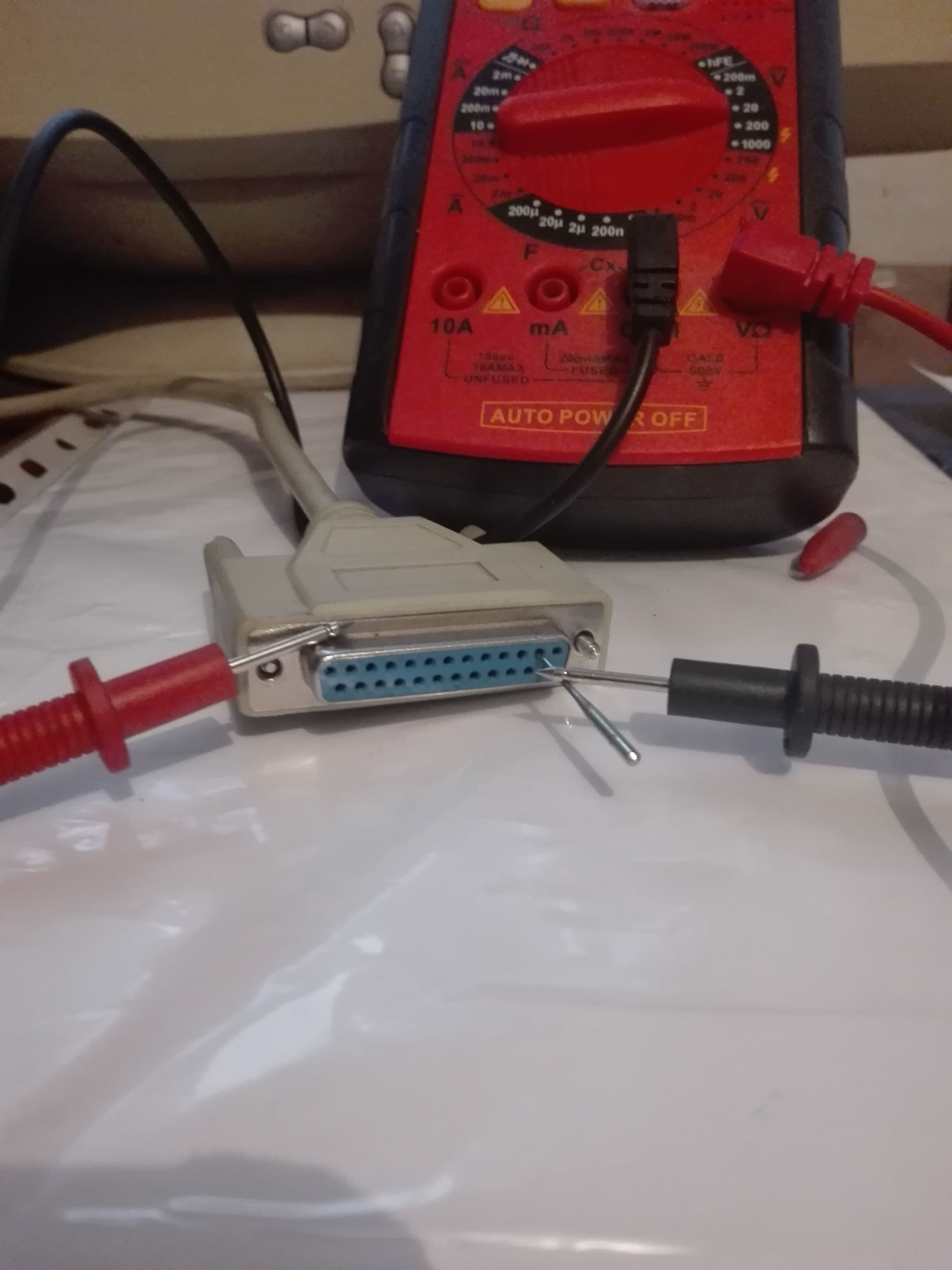

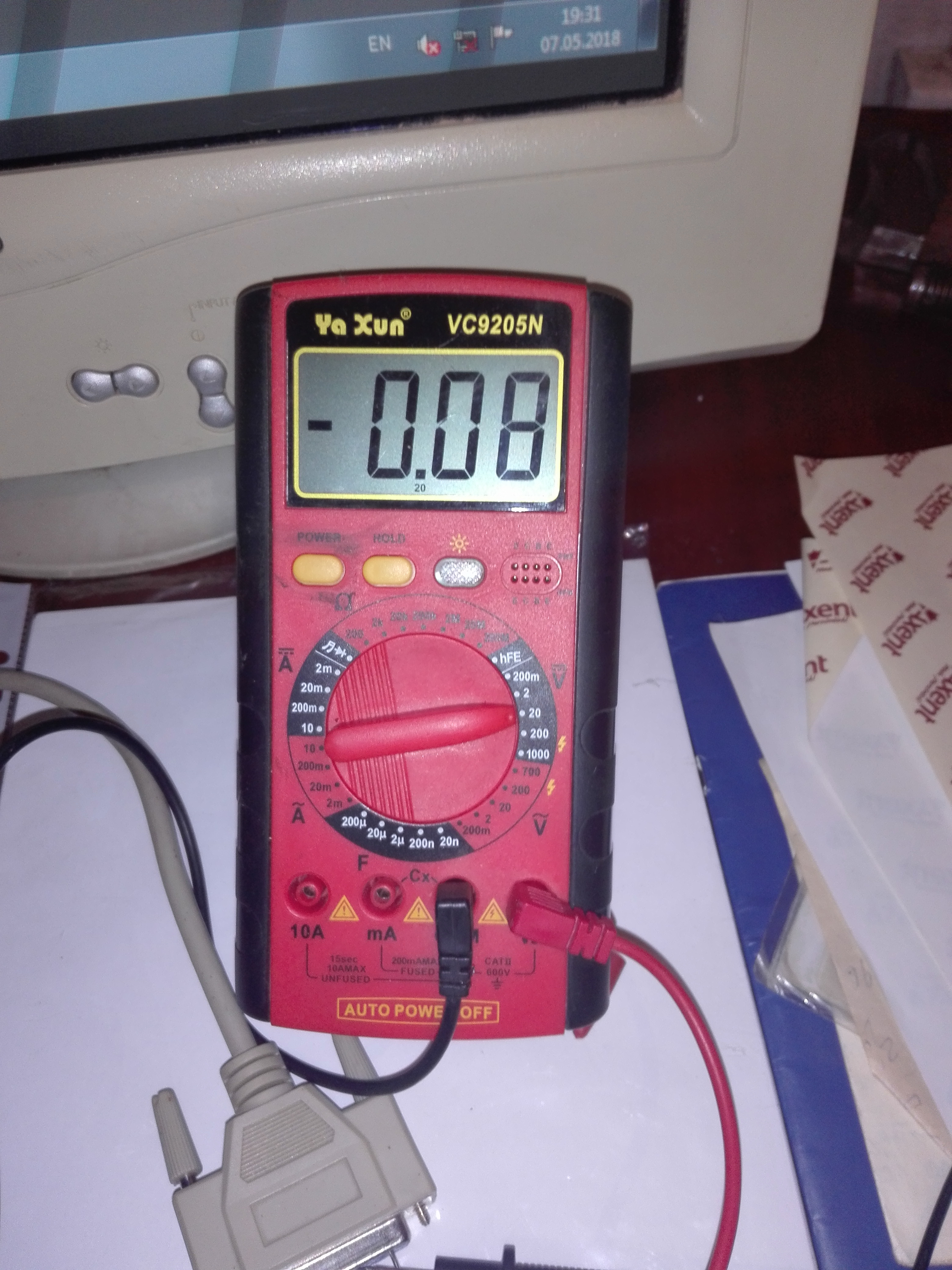

Я скидывал тебе прогу для проверки ЛПТ порта D0-pin2 и т.д D7-pin9 подключай кабель и проверяй по порядку пин 2 и до пин 9. Будет все ОК проделаешь тоже самое с платой.
D0- пин2 включили (2586 просмотров) <a class='original' href='./download/file.php?id=138608&mode=view' target=_blank>Загрузить оригинал (5.2 МБ)</a>
D0- пин2 включили
D0- пин 2 ЛПТ кабель (2586 просмотров) <a class='original' href='./download/file.php?id=138609&mode=view' target=_blank>Загрузить оригинал (2.34 МБ)</a>
D0-пин 2.  5.12 вольт высокое (2586 просмотров) <a class='original' href='./download/file.php?id=138610&mode=view' target=_blank>Загрузить оригинал (2.8 МБ)</a>
D1-Пин 3 включили (2586 просмотров) <a class='original' href='./download/file.php?id=138611&mode=view' target=_blank>Загрузить оригинал (6.07 МБ)</a>
D1-Пин 3 включили
D0- пин 2. 0.08 вольт низкое (2586 просмотров) <a class='original' href='./download/file.php?id=138612&mode=view' target=_blank>Загрузить оригинал (3.6 МБ)</a>
