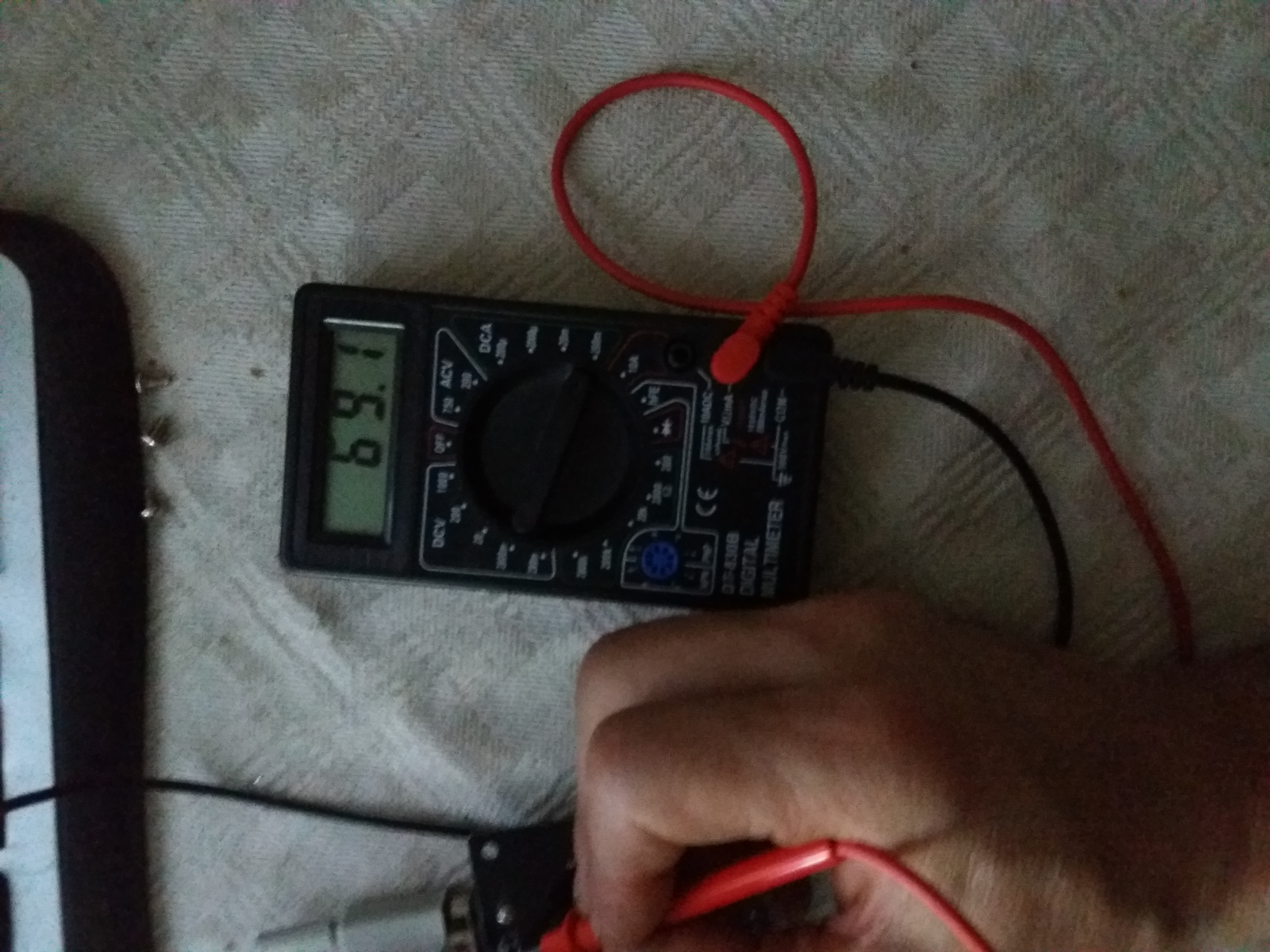

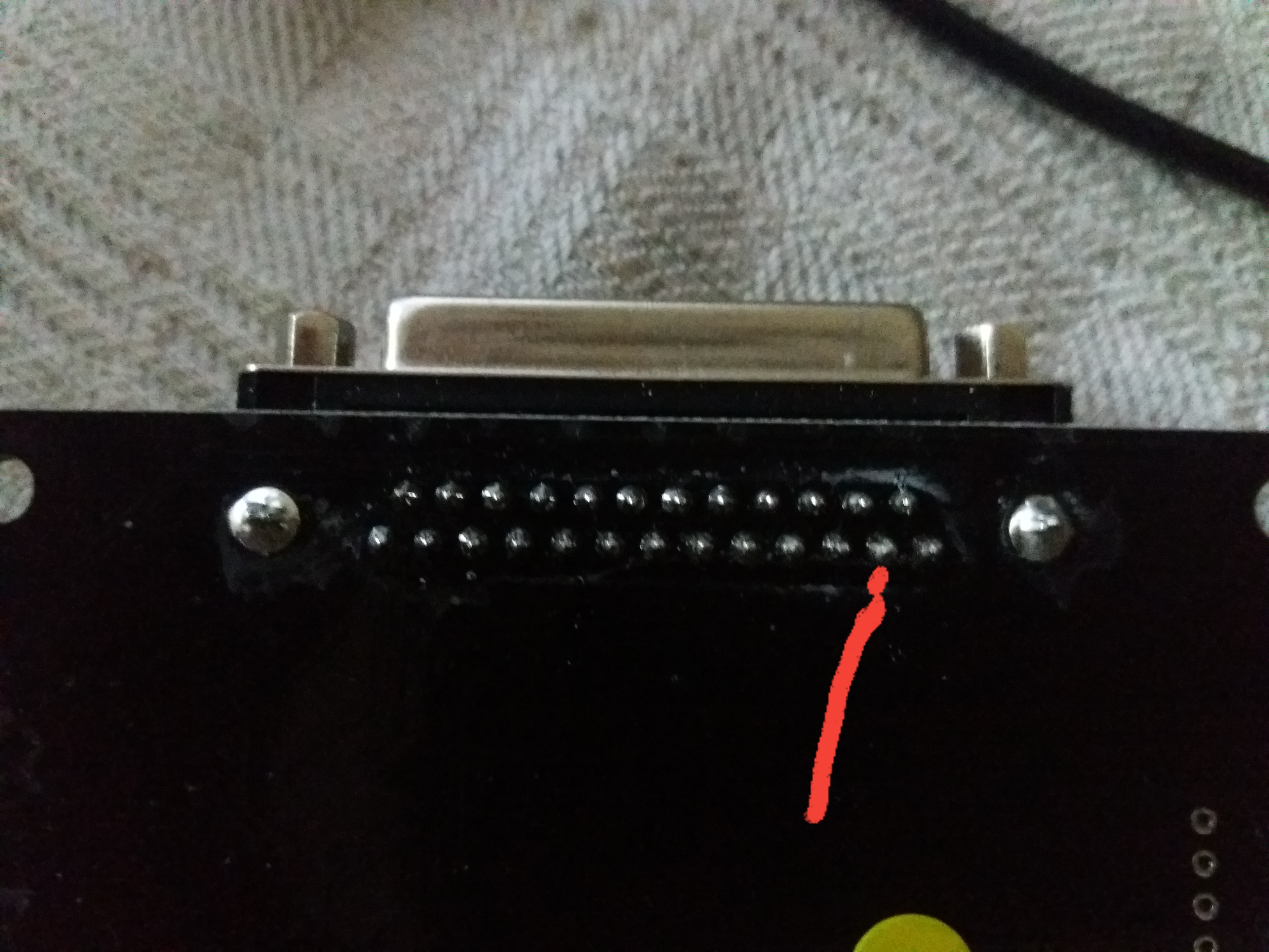

Мерил мерил и вот на что наткнулся-на тестере поставил переключатель на 200мА и когда думал что мерю напряжение, а он мне ничего непоказывает
на пин2(LPT) шкала пошла вверх(фото) ,драйвер начал выдавать какие то импульсные звуки и мотор очень очень медленно зашевелился.Тоже самое происходит когда прикасаюсь тестером к PIN3на плате....

Фото
20180506_202019.jpg (2902 просмотра) <a class='original' href='./download/file.php?id=138571&mode=view' target=_blank>Загрузить оригинал (4.14 МБ)</a>
20180506_204046.jpg (2902 просмотра) <a class='original' href='./download/file.php?id=138572&mode=view' target=_blank>Загрузить оригинал (5.46 МБ)</a>

Откуда там 69 вольт мне интересно...
Re: Подключение драйверов к контроллеру
bass писал(а):Откуда там 69 вольт мне интересно...
А где ты вольты увидел? :)

Rolkis писал(а):поставил переключатель на 200мА
А вы там случаем не коротите ваши выходы?

Ну я так понял что по ошибке закоротил

Rolkis писал(а):драйвер начал выдавать какие то импульсные звуки и мотор очень очень медленно зашевелился.Тоже самое происходит когда прикасаюсь тестером к PIN3на плате....
В режиме измерения силы тока, мультиметр подаёт через щюпы напряжение и ток, что плата воспринимает как сигнал от LPT порта.
В режиме измерения силы тока, мультиметр имеет нулевое сопротивление и у вас образуется КЗ. Если вы проводили данную операцию при подключенном кабеле к порту компьютера, то от с большой вероятностью вышел из строя.
_____________
Но вам удалось выяснить, что плата и подключение - рабочее, сигнала от компа с порта нет. А возможно уже и не будет :/

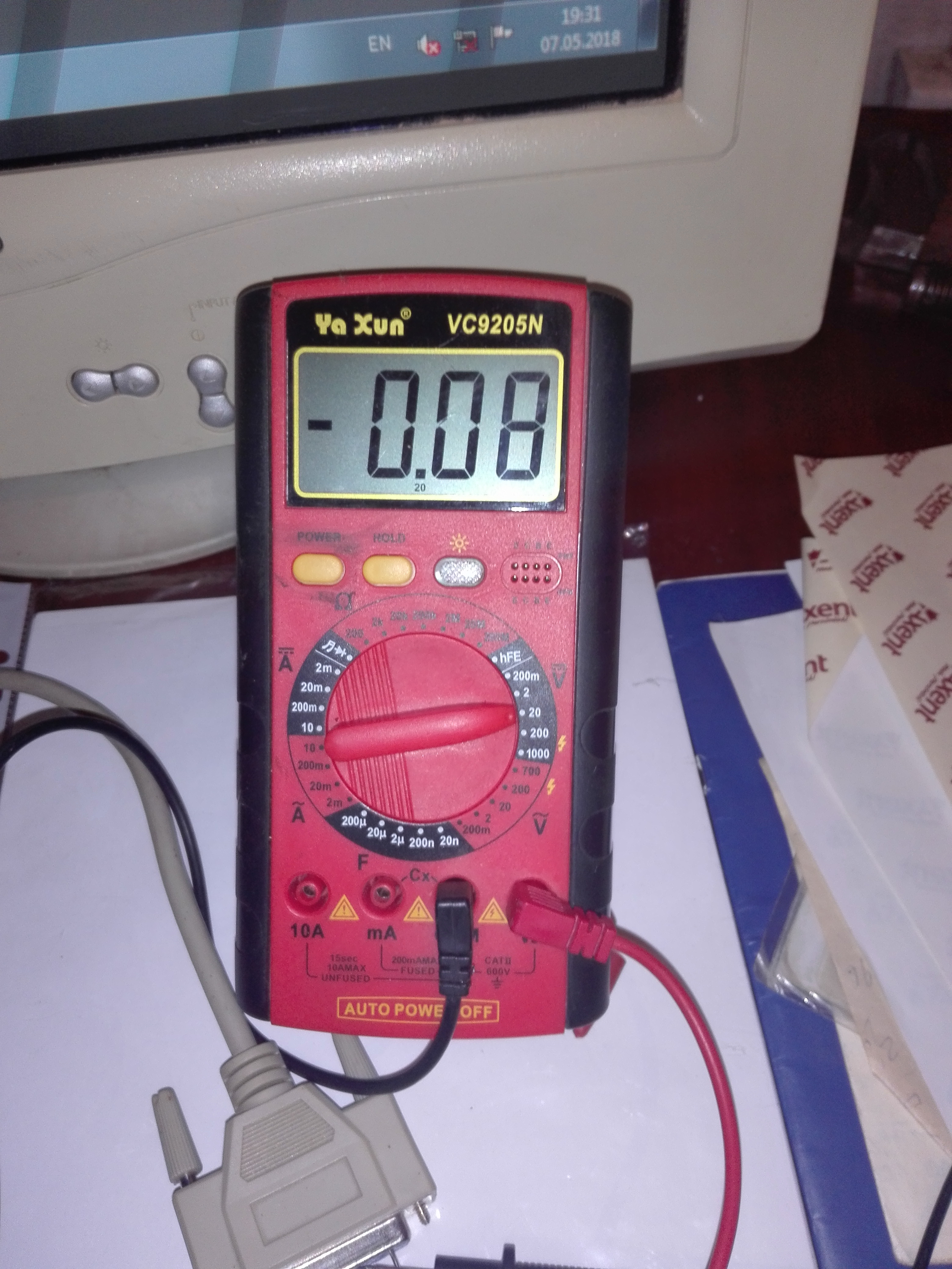

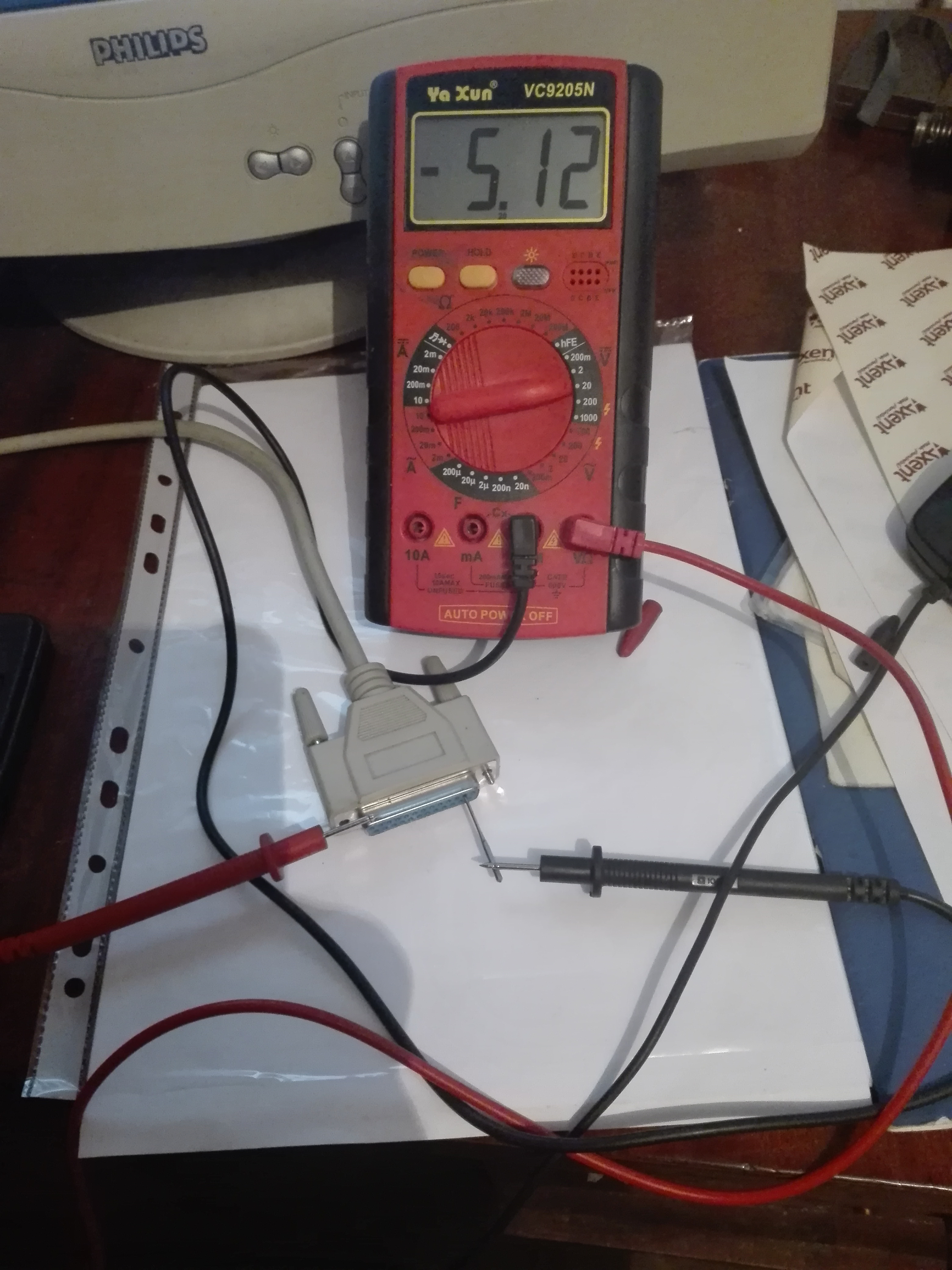

Я скидывал тебе прогу для проверки ЛПТ порта D0-pin2 и т.д D7-pin9 подключай кабель и проверяй по порядку пин 2 и до пин 9. Будет все ОК проделаешь тоже самое с платой.
D0- пин2 включили (2820 просмотров) <a class='original' href='./download/file.php?id=138608&mode=view' target=_blank>Загрузить оригинал (5.2 МБ)</a>
D0- пин2 включили
D0- пин 2 ЛПТ кабель (2820 просмотров) <a class='original' href='./download/file.php?id=138609&mode=view' target=_blank>Загрузить оригинал (2.34 МБ)</a>
D0-пин 2.  5.12 вольт высокое (2820 просмотров) <a class='original' href='./download/file.php?id=138610&mode=view' target=_blank>Загрузить оригинал (2.8 МБ)</a>
D1-Пин 3 включили (2820 просмотров) <a class='original' href='./download/file.php?id=138611&mode=view' target=_blank>Загрузить оригинал (6.07 МБ)</a>
D1-Пин 3 включили
D0- пин 2. 0.08 вольт низкое (2820 просмотров) <a class='original' href='./download/file.php?id=138612&mode=view' target=_blank>Загрузить оригинал (3.6 МБ)</a>

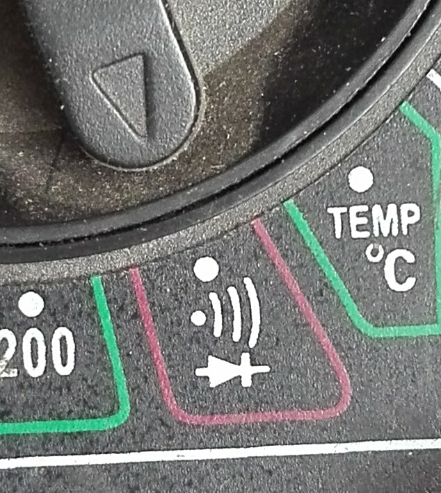

В режим проверки диода когда щупы замкнул он пищит и проверить кабель. А в программе ты включал и выключал пины ? я так понял изменений никаких.
IMG_20180508_140739.jpg (2748 просмотров) <a class='original' href='./download/file.php?id=138633&mode=view' target=_blank>Загрузить оригинал (262.31 КБ)</a>
