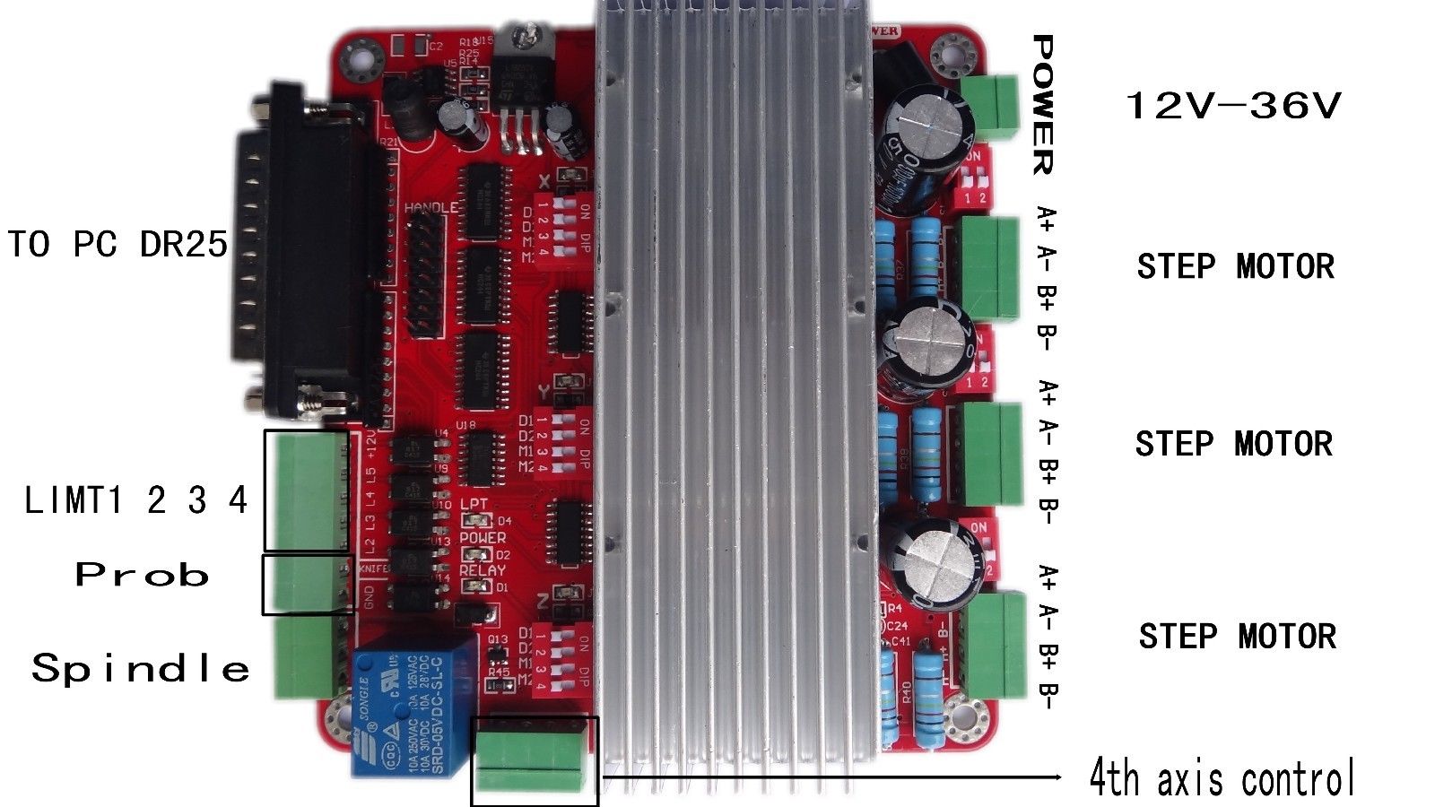

Может у кого есть мануал на эту плату.Поделитесь пожалуйста если не трудно

Евгений+++
Сообщения: 1591
Репутация: 176
Откуда: Воронеж.., пока что
Re: TB6560 - особенности настройки и работы
Сообщение Евгений+++ »
alekonda писал(а):Может у кого есть мануал на эту плату.Поделитесь пожалуйста если не трудно
Я вроде выше кидал, может подойдет?
alekonda
Сообщения: 41
Зарегистрирован: 19 апр 2016, 23:15
Репутация: 16
Сообщение alekonda »
Евгений+++ писал(а):Я вроде выше кидал, может подойдет?
В этом мануале на фото другая плата хотя возможно распиновка будет аналогичной
alekonda
Сообщения: 41
Репутация: 16
Нашел мануал у китайцев.Один продавец с али выслал.
EN-6560T3V4.doc
3 х осевая красная плата
(2.14 МБ) 964 скачивания

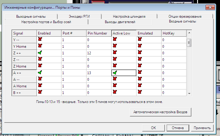

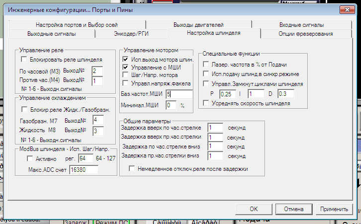

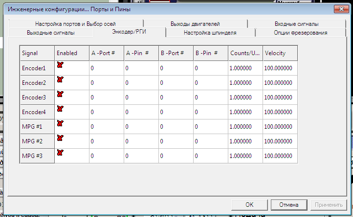

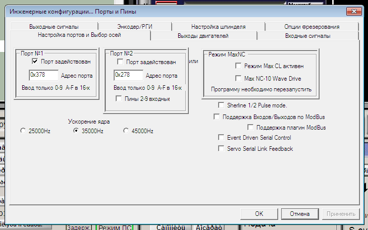

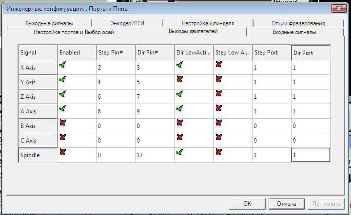

Выставил все как описано в мануале но так и не удалось запустить МАЧ в ручном режиме. Движки не крутятся. В ПАУКЕ все работает.Что может быть не так?

Pavel-84
Сообщения: 138
Репутация: 92
Сообщение Pavel-84 »
Попробуй как здесь, только не активируй ось А и шпиндель - там пины отличаются от твоей схемы. К тому же думаю пока четвертая ось и шпиндель ненужны, главное контролер запустить.

Евгений+++
Сообщения: 1591
Репутация: 176
alekonda писал(а):Выставил все как описано в мануале но так и не удалось запустить МАЧ в ручном режиме. Движки не крутятся. В ПАУКЕ все работает.Что может быть не так?
Что то пошло не так :)
Вы по какому мануалу настраивали?????
Евгений+++
Сообщения: 1591
Репутация: 176
Фото контроллера + узлов которые Вы подключили в студию.
Но думаю что настройки не те... хотя есть сомнения.

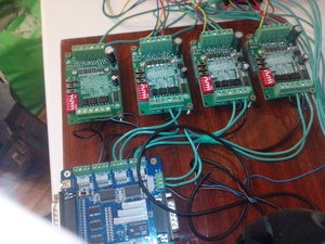

подскажите заказал драйвера TB6560 3A на але.. греются ужасно.. купил точно такой же у себя в магазе но в в два раза дороже работает и холодный. в чём может быть разница...

lex78
Сообщения: 5
Зарегистрирован: 10 мар 2016, 08:51
Настоящее имя: алексей
Сообщение lex78 »
вот с лева нормальный три других греются
IMG_20160429_012353.jpg (4720 просмотров) <a class='original' href='./download/file.php?id=78854&mode=view' target=_blank>Загрузить оригинал (1.36 МБ)</a>
Сообщения: 2098
Издалека видно что настройки разные стоят. Осмелюсь предположить что на правых 3 стоит близкий к максимальному ток.
Евгений+++
Сообщения: 1591
Репутация: 176
nevkon писал(а):Издалека видно что настройки разные стоят. Осмелюсь предположить что на правых 3 стоит близкий к максимальному ток.
Соглашусь.
Нужно попробовать настройки поставить как на плате которая не греется
lex78
Сообщения: 5
Сообщение lex78 »
ставил. купил у себя ещё поставил всё ок.. теперь просто интересно почему и что там в них не так...
