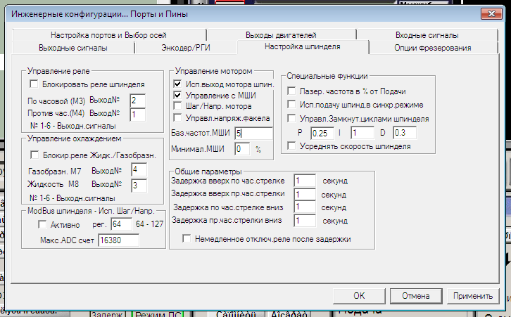

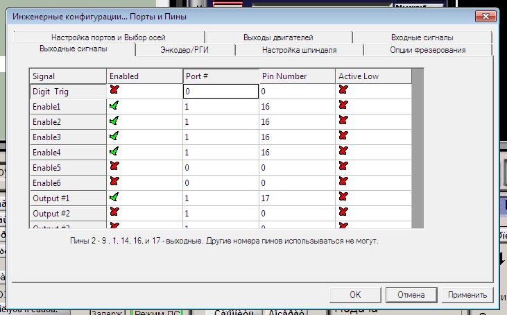

Выставил все как описано в мануале но так и не удалось запустить МАЧ в ручном режиме. Движки не крутятся. В ПАУКЕ все работает.Что может быть не так?

Попробуй как здесь, только не активируй ось А и шпиндель - там пины отличаются от твоей схемы. К тому же думаю пока четвертая ось и шпиндель ненужны, главное контролер запустить.

alekonda писал(а):Выставил все как описано в мануале но так и не удалось запустить МАЧ в ручном режиме. Движки не крутятся. В ПАУКЕ все работает.Что может быть не так?
Что то пошло не так :)
Вы по какому мануалу настраивали?????

Сообщение Евгений+++ »
Фото контроллера + узлов которые Вы подключили в студию.
Но думаю что настройки не те... хотя есть сомнения.
