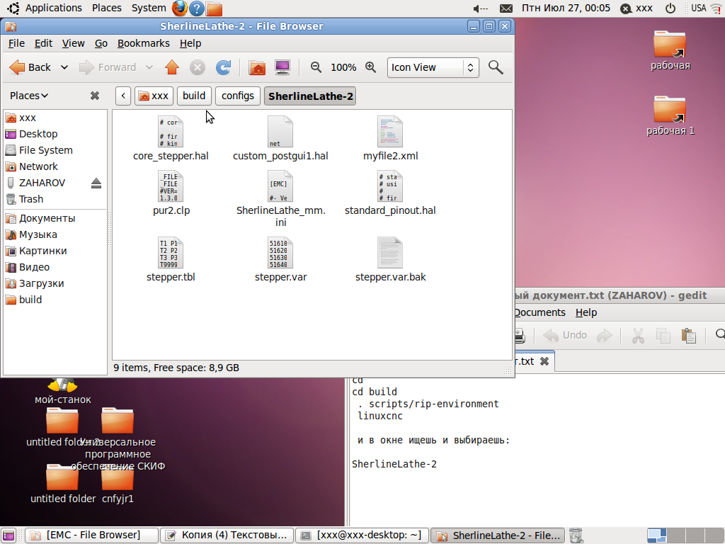

Сообщение nkp »

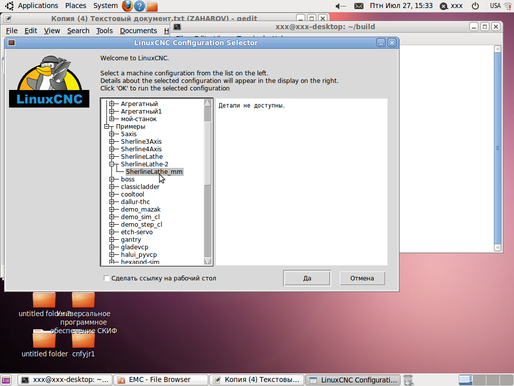

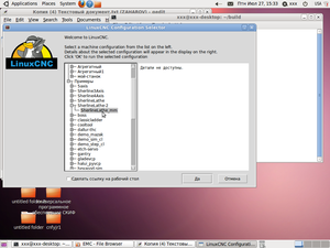

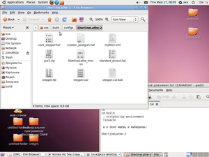

Обрати внимание на пост #350
открой свою папку xxx/build/configs
сравни
найди таки связь между тем,что названия папок здесь - это пункты выбора вот здесь:
Выделение(027).png (1319 просмотров) <a class='original' href='./download/file.php?id=6863&mode=view' target=_blank>Загрузить оригинал (40.56 КБ)</a>

Ну давай по порядку
покажи скрины:
1. своей домашней папки
2.папки xxx/build/configs
ЗАВ
Сообщения: 665
Зарегистрирован: 22 июн 2012, 07:43
Откуда: Орск Оренбургская область
Re: Агрегатный станок
Сообщение ЗАВ »
уже выкладывал , или не то
Screenshot-2.png (1314 просмотров) <a class='original' href='./download/file.php?id=6864&mode=view' target=_blank>Загрузить оригинал (265.14 КБ)</a>
Сообщения: 8167
Репутация: 1589
Сообщение nkp »
ну отлично :)
все должно работать

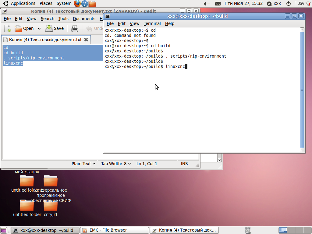

пиши в консоли:
cd
cd build
. scripts/rip-environment
linuxcnc
потом скрин этого покажи
ЗАВ
Сообщения: 665
Сообщение ЗАВ »
было так
Screenshot-1.png (1312 просмотров) <a class='original' href='./download/file.php?id=6865&mode=view' target=_blank>Загрузить оригинал (278.79 КБ)</a>

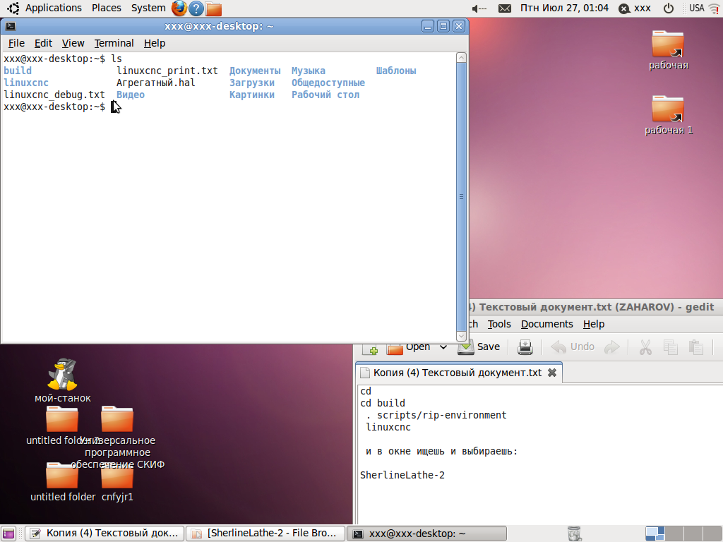

Сообщения: 8167
Репутация: 1589
Сообщение nkp »

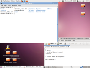

просто в консоли напиши :
ls
и покажи здесь
ЗАВ
Сообщения: 665
Сообщение ЗАВ »
вот
Screenshot.png (1305 просмотров) <a class='original' href='./download/file.php?id=6866&mode=view' target=_blank>Загрузить оригинал (261.47 КБ)</a>

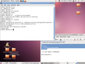

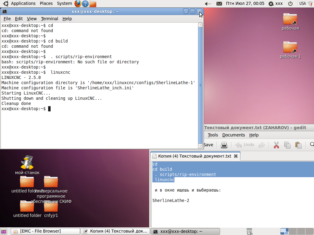

У него cd не прошел :? !
Может там русская буква где-то закралась?
Еще раз заново скопируй вот это и выполни в консоле:
(скопируй отсюда, а не из верхних сообщений)
cd
cd build
linuxcnc
Сообщение ЗАВ »

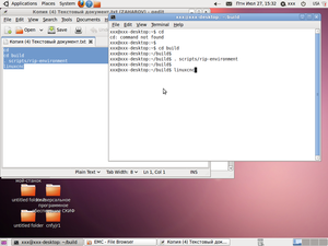

вставил последнюю скопированну команду в окно терминала, программа загрузилась, в углу были релюшки,терминал висел неперывно выдавая ошибки, когда они перевалили за сто , решил скопировать и нажал сонтрл+с, ошибки остановились, программа закрылась. что произошло ? я не понял!делал скрины и копию терминала прилагаю. жду экспертного решения! :thinking:

Сообщения: 8167
Репутация: 1589
Сообщение nkp »

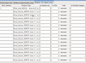

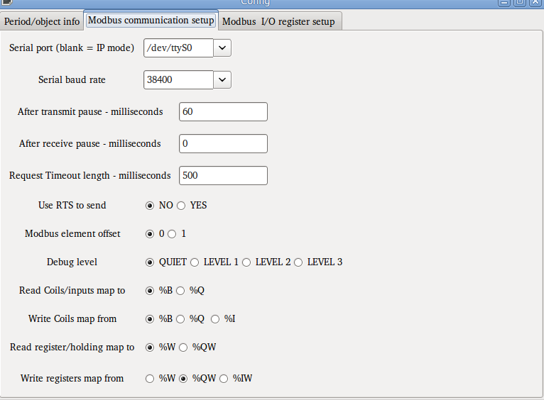

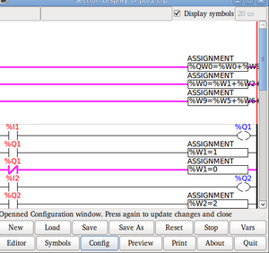

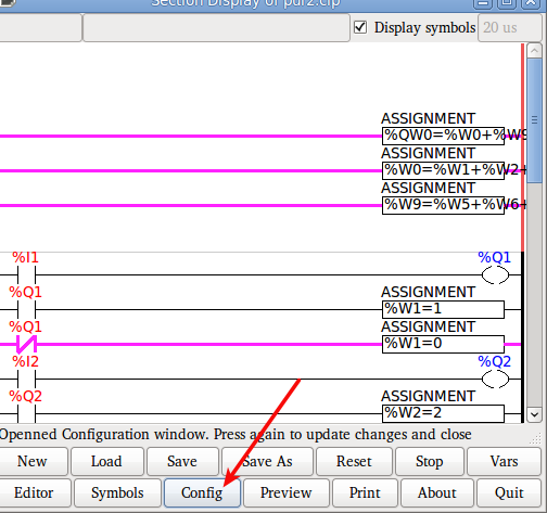

Посмотрим настройки порта
вот это окошко появилось?

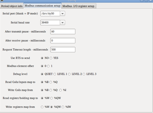

Сообщения: 8167
Репутация: 1589
Сообщение nkp »
nkp писал(а):вот это окошко появилось?

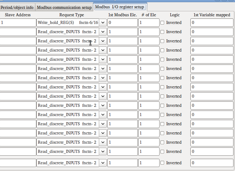

если да - то нажимаем Сonfig : и настраиваем все как на скринах: плата должна быть подключена (красный светодиод горит)

сейчас у себя отключил плату и лезут те же ошибки
nkp@nkp-desktop:~/cnc$ . scripts/rip-environment
nkp@nkp-desktop:~/cnc$ cd /home/nkp/cnc/configs/SherlineLathe-2
nkp@nkp-desktop:~/cnc/configs/SherlineLathe-2$ linuxcnc
LINUXCNC - 2.5.0-62-g2e08696
Machine configuration directory is '/home/nkp/cnc/configs/SherlineLathe-22'
Machine configuration file is 'SherlineLathe_mm.ini'
Starting LinuxCNC...
INFO CLASSICLADDER---I/O modbus master closed!
INFO CLASSICLADDER---I/O modbus master Data bits 8 Stop bits 1 Parity 0
INFO CLASSICLADDER---I/O modbus master (Serial) init ok !
Shutting down and cleaning up LinuxCNC...
ULAPI: WARNING: module 'HAL_classicladder' failed to delete shmem 03
ERROR CLASSICLADDER-   Error intializing classicladder user module.
Cleanup done
nkp@nkp-desktop:~/cnc/configs/SherlineLathe-2$ . scripts/rip-environment
bash: scripts/rip-environment: Нет такого файла или каталога
nkp@nkp-desktop:~/cnc/configs/SherlineLathe-2$ cd /home/nkp/cnc/configs/SherlineLathe-2
ERROR CLASSICLADDER-  MODBUS NO RESPONSE (Errs=1/1) !?
ERROR CLASSICLADDER-   MODBUS-LOW LEVEL ERROR IN RESPONSE!!!
ERROR CLASSICLADDER-  MODBUS NO RESPONSE (Errs=2/2) !?
ERROR CLASSICLADDER-  MODBUS NO RESPONSE (Errs=3/3) !?
ERROR CLASSICLADDER-  MODBUS NO RESPONSE (Errs=4/4) !?
ERROR CLASSICLADDER-  MODBUS NO RESPONSE (Errs=5/5) !?
ERROR CLASSICLADDER-  MODBUS NO RESPONSE (Errs=6/6) !?
ERROR CLASSICLADDER-  MODBUS NO RESPONSE (Errs=7/7) !?
ERROR CLASSICLADDER-  MODBUS NO RESPONSE (Errs=8/8) !?
ERROR CLASSICLADDER-  MODBUS NO RESPONSE (Errs=9/9) !?
ERROR CLASSICLADDER-  MODBUS NO RESPONSE (Errs=10/10) !?
ERROR CLASSICLADDER-  MODBUS NO RESPONSE (Errs=11/11) !?
ERROR CLASSICLADDER-  MODBUS NO RESPONSE (Errs=12/12) !?
ERROR CLASSICLADDER-  MODBUS NO RESPONSE (Errs=13/13) !?
ERROR CLASSICLADDER-  MODBUS NO RESPONSE (Errs=14/14) !?
ERROR CLASSICLADDER-  MODBUS NO RESPONSE (Errs=15/15) !?
ERROR CLASSICLADDER-  MODBUS NO RESPONSE (Errs=16/16) !?
Cleanup done
так что все дело или в настройках или не подключена плата
да... название порта в системе можно узнать набрав в консоли:
python
import serial
a=serial.Serial(0)
a
жмем enter
сматреть в строке примерно такого вида:
Serial<id=0xb76eaa0c, open=True>(port='/dev/ttyS0', baudrate=9600, bytesize=8, parity='N', stopbits=1, timeout=None, xonxoff=0, rtscts=0, dsrdtr=0)
вот он -наш порт:
/dev/ttyS0

Сообщение ЗАВ »
нет

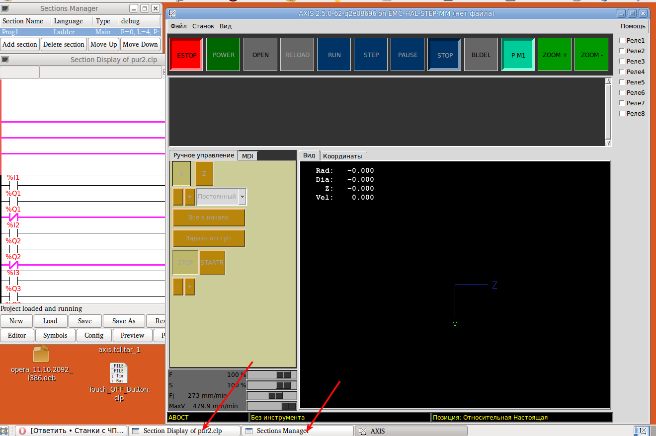

Сообщения: 8167
Репутация: 1589
Сообщение nkp »
посмотри в нижней панели может ты его не заметил
ЗЫ не обращай внимания на ошибки вылезающие в консоли
