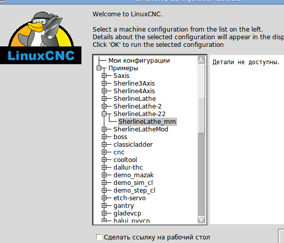

Обрати внимание на пост #350
открой свою папку xxx/build/configs
сравни
найди таки связь между тем,что названия папок здесь - это пункты выбора вот здесь:
Выделение(027).png (1526 просмотров) <a class='original' href='./download/file.php?id=6863&mode=view' target=_blank>Загрузить оригинал (40.56 КБ)</a>

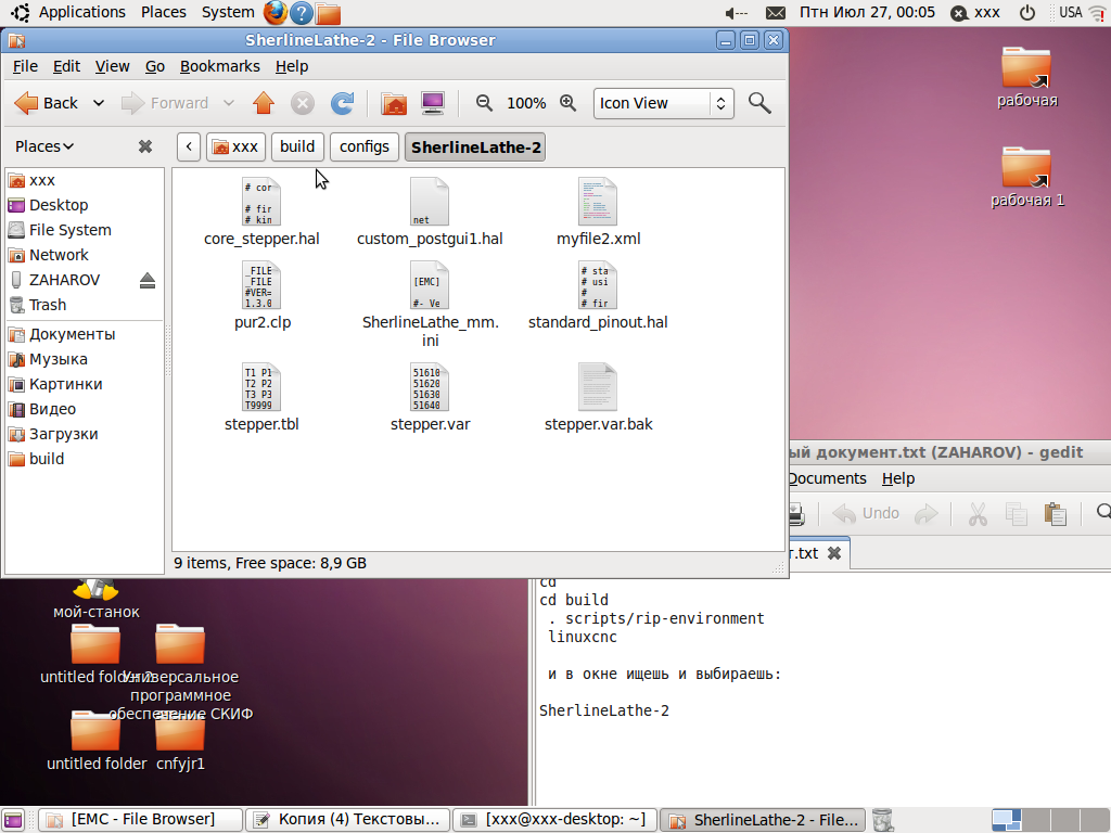

1. своей домашней папки
2.папки xxx/build/configs
ЗАВ
Сообщения: 665
Зарегистрирован: 22 июн 2012, 07:43
Откуда: Орск Оренбургская область
Re: Агрегатный станок
Сообщение ЗАВ »
уже выкладывал , или не то
Screenshot-2.png (1521 просмотр) <a class='original' href='./download/file.php?id=6864&mode=view' target=_blank>Загрузить оригинал (265.14 КБ)</a>

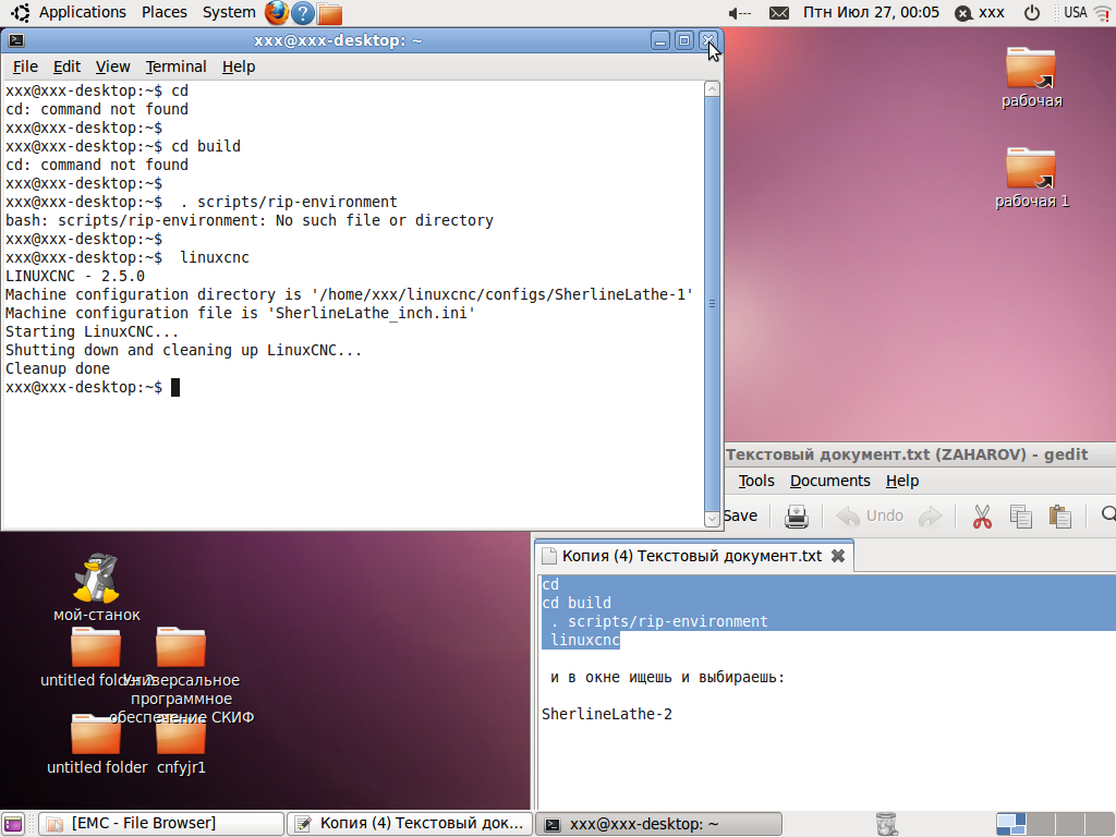

было так
Screenshot-1.png (1519 просмотров) <a class='original' href='./download/file.php?id=6865&mode=view' target=_blank>Загрузить оригинал (278.79 КБ)</a>

просто в консоли напиши :
ls
и покажи здесь
ЗАВ
Сообщения: 665
Сообщение ЗАВ »
вот
Screenshot.png (1512 просмотров) <a class='original' href='./download/file.php?id=6866&mode=view' target=_blank>Загрузить оригинал (261.47 КБ)</a>
У него cd не прошел :? !
Может там русская буква где-то закралась?
Еще раз заново скопируй вот это и выполни в консоле:
(скопируй отсюда, а не из верхних сообщений)
cd
cd build
. scripts/rip-environment
linuxcnc

Посмотрим настройки порта
вот это окошко появилось?
Сообщения: 8167
Репутация: 1589
Сообщение nkp »
nkp писал(а):вот это окошко появилось?
если да - то нажимаем Сonfig : и настраиваем все как на скринах: плата должна быть подключена (красный светодиод горит)
