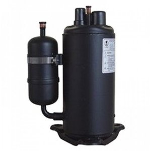

Фото с инета. Он чуть громче чем от холодильника но производительней.

Это ротационный компрессор. Производительность у него всего несколько кубов в час. Кроме того, он имеет неприятное свойство очень быстро выдувать из себя масло. В кондишине оно с фреоном возвращается назад, в разомкнутой системе нужно ставить маслоотделитель. Маслоотделитель возвращает не 100% масла, так что желательно еще и контролировать уровень. Если масло синтетическое, нужно заменить на минералку, иначе наберет воды и под действием температуры образует кислоту, которая сожрет обмотки. Для сдувания чего-либо с фрезы нужна хорошая объемная производительность. Такой компрессор ее не имеет.

Маслоотделитель само сабой. Масло в нем Я уже поменял. По поводу быстро выгонять его Я не заметил. Есть дома от холодильника и их сравнивал по производительности. Разница существенная. По поводу сдува с фрезы давление всеравно ограничивается редуктором и все зависит от рессивера какой ёмкости будет стоять. Недавно смотрел видео у Дрюни на его фенексе стоит именно такой компрессор причем напрямую создает маслянный туман без рессивера. Зато тихо работает в отличии от поршневых.

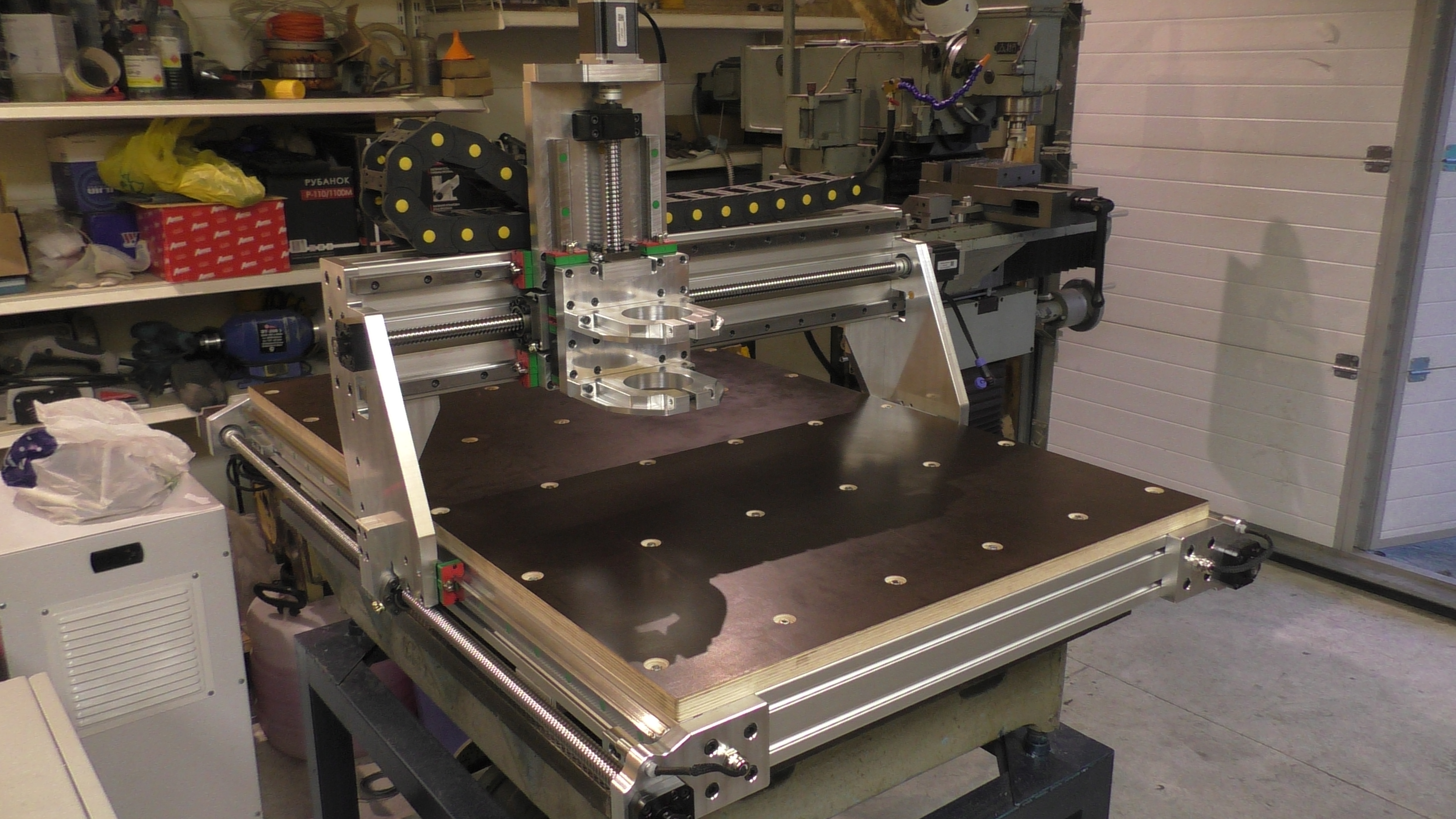

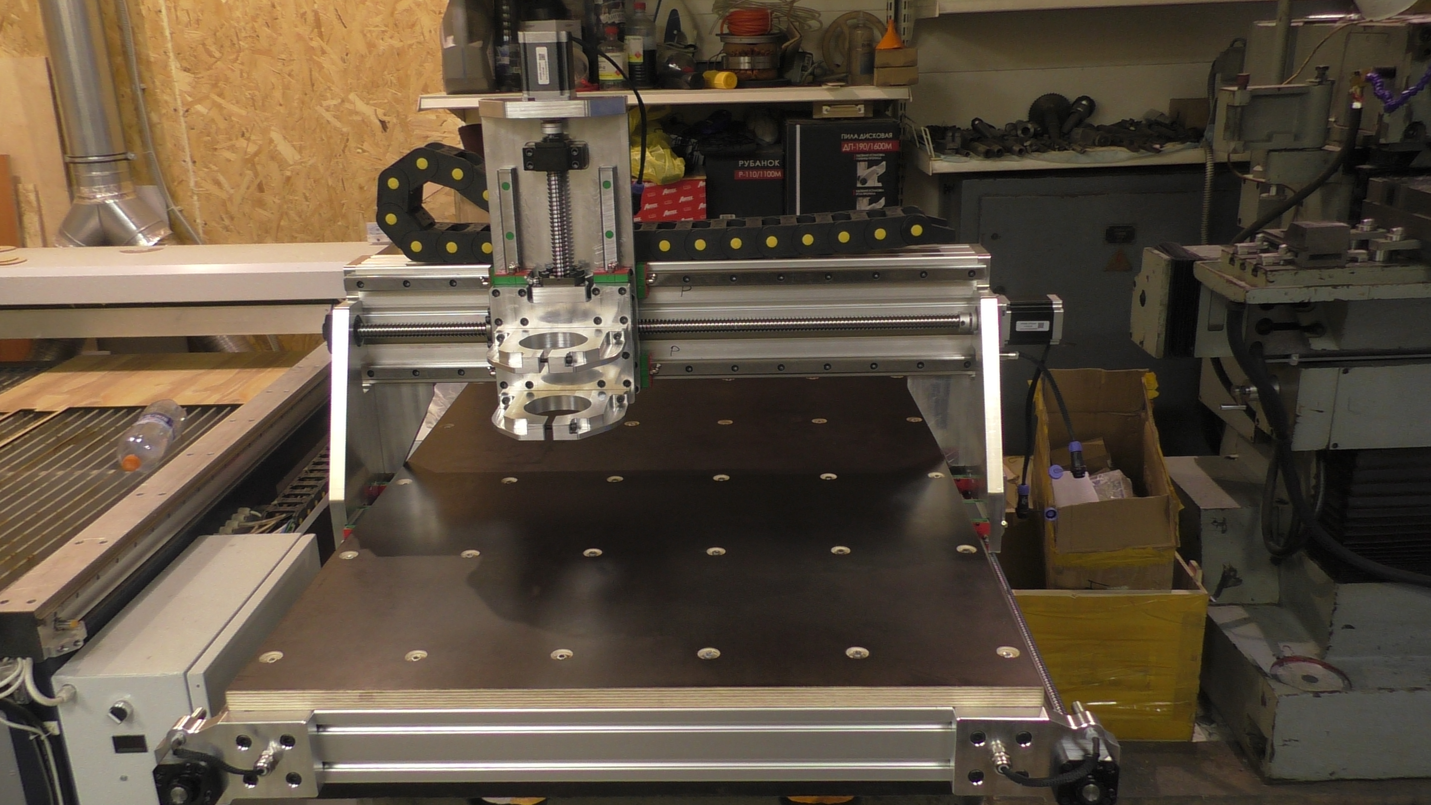

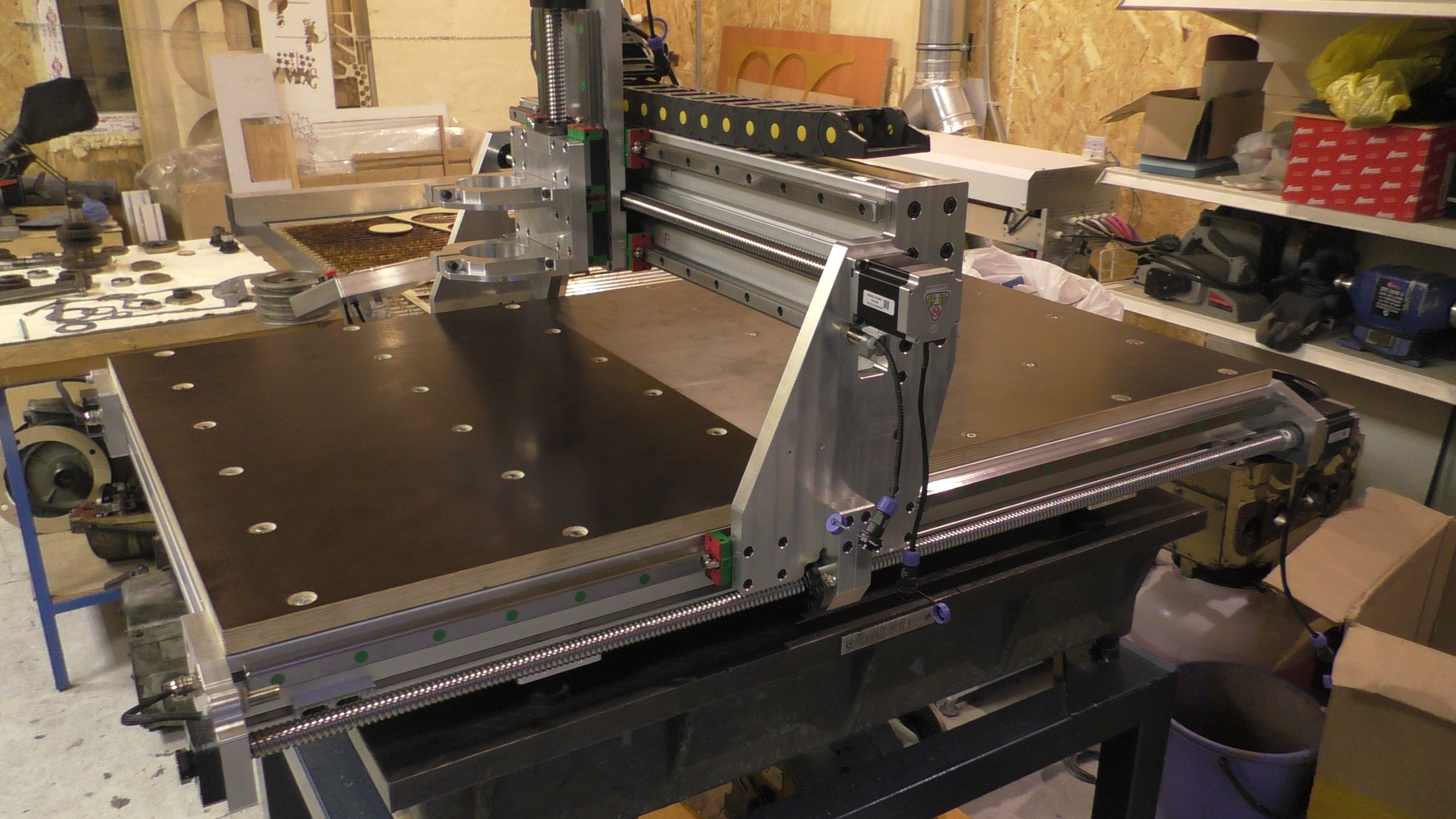

Еще один аналогичный станочек в процессе.
Но с некоторыми отличиями - поле чуть больше (600*900), винты по Х и У с шагом 10 мм, шаговики с драйверами попроще, шпиндель 2.2 кВт, раб. стол из ламинированной фанеры.
В общем, под деревяхи предполагается использовать...

Re: Портальник по цветмету 450*750
Плита Z не фрезерована?

sima8520 писал(а):Плита Z не фрезерована?
че это?
Все фрезеровано...
Umnik писал(а): че это?
Все фрезеровано...
На которой рельсы Z. наверное фото так сделано

Все делали фрезерованные, это так кажется наверно.
Ну и на переходной плите места под рельсы чуть подшабрены, так что немного отличаются визуально.
