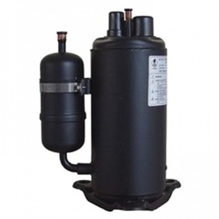

Фото с инета. Он чуть громче чем от холодильника но производительней.

Хотелось бы потом узнать какая получилась производительность, за какое время накачивает бачок...

Это ротационный компрессор. Производительность у него всего несколько кубов в час. Кроме того, он имеет неприятное свойство очень быстро выдувать из себя масло. В кондишине оно с фреоном возвращается назад, в разомкнутой системе нужно ставить маслоотделитель. Маслоотделитель возвращает не 100% масла, так что желательно еще и контролировать уровень. Если масло синтетическое, нужно заменить на минералку, иначе наберет воды и под действием температуры образует кислоту, которая сожрет обмотки. Для сдувания чего-либо с фрезы нужна хорошая объемная производительность. Такой компрессор ее не имеет.

Маслоотделитель само сабой. Масло в нем Я уже поменял. По поводу быстро выгонять его Я не заметил. Есть дома от холодильника и их сравнивал по производительности. Разница существенная. По поводу сдува с фрезы давление всеравно ограничивается редуктором и все зависит от рессивера какой ёмкости будет стоять. Недавно смотрел видео у Дрюни на его фенексе стоит именно такой компрессор причем напрямую создает маслянный туман без рессивера. Зато тихо работает в отличии от поршневых.

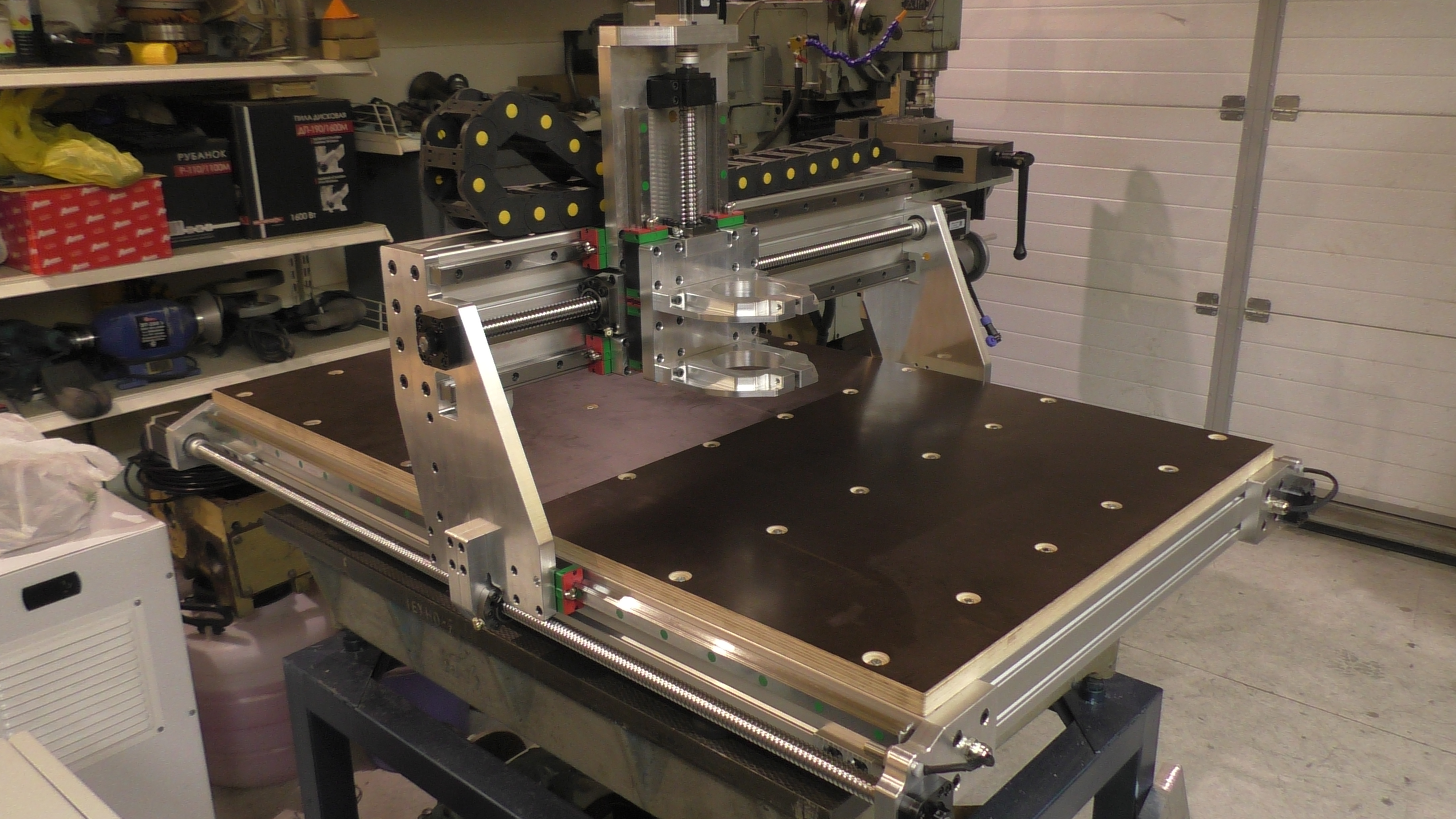

Еще один аналогичный станочек в процессе.
Но с некоторыми отличиями - поле чуть больше (600*900), винты по Х и У с шагом 10 мм, шаговики с драйверами попроще, шпиндель 2.2 кВт, раб. стол из ламинированной фанеры.
В общем, под деревяхи предполагается использовать...

Плита Z не фрезерована?

sima8520 писал(а):Плита Z не фрезерована?
че это?
Все фрезеровано...

Смотрю, тоже на новые шаговики перешел. Как впечатления?

На которой рельсы Z. наверное фото так сделано

Интересно узнать сколько часов отработает. Такие компрессоры рассчитаны на недолгую работу пару раз в году. Им даже матрас не накачать нормально - перегревается.

Впечатления хорошие.
Но нужны нормальные драйвера, чтоб реализовать потенциал движков.
В этот раз попробую М856С и БП на 70В, рассчитываю, что вкупе с винтами 10 мм должон сносные скорости получить...
Все делали фрезерованные, это так кажется наверно.
Ну и на переходной плите места под рельсы чуть подшабрены, так что немного отличаются визуально.
