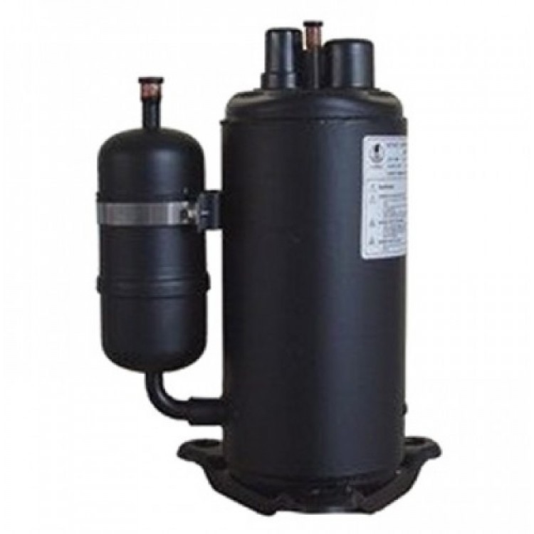

Фото с инета. Он чуть громче чем от холодильника но производительней.

Хотелось бы потом узнать какая получилась производительность, за какое время накачивает бачок...

Ок. Соберу окончательно и сделаю тестовое видео с замерами выложу на ютубе.

Это ротационный компрессор. Производительность у него всего несколько кубов в час. Кроме того, он имеет неприятное свойство очень быстро выдувать из себя масло. В кондишине оно с фреоном возвращается назад, в разомкнутой системе нужно ставить маслоотделитель. Маслоотделитель возвращает не 100% масла, так что желательно еще и контролировать уровень. Если масло синтетическое, нужно заменить на минералку, иначе наберет воды и под действием температуры образует кислоту, которая сожрет обмотки. Для сдувания чего-либо с фрезы нужна хорошая объемная производительность. Такой компрессор ее не имеет.

Маслоотделитель само сабой. Масло в нем Я уже поменял. По поводу быстро выгонять его Я не заметил. Есть дома от холодильника и их сравнивал по производительности. Разница существенная. По поводу сдува с фрезы давление всеравно ограничивается редуктором и все зависит от рессивера какой ёмкости будет стоять. Недавно смотрел видео у Дрюни на его фенексе стоит именно такой компрессор причем напрямую создает маслянный туман без рессивера. Зато тихо работает в отличии от поршневых.

Интересно узнать сколько часов отработает. Такие компрессоры рассчитаны на недолгую работу пару раз в году. Им даже матрас не накачать нормально - перегревается.
