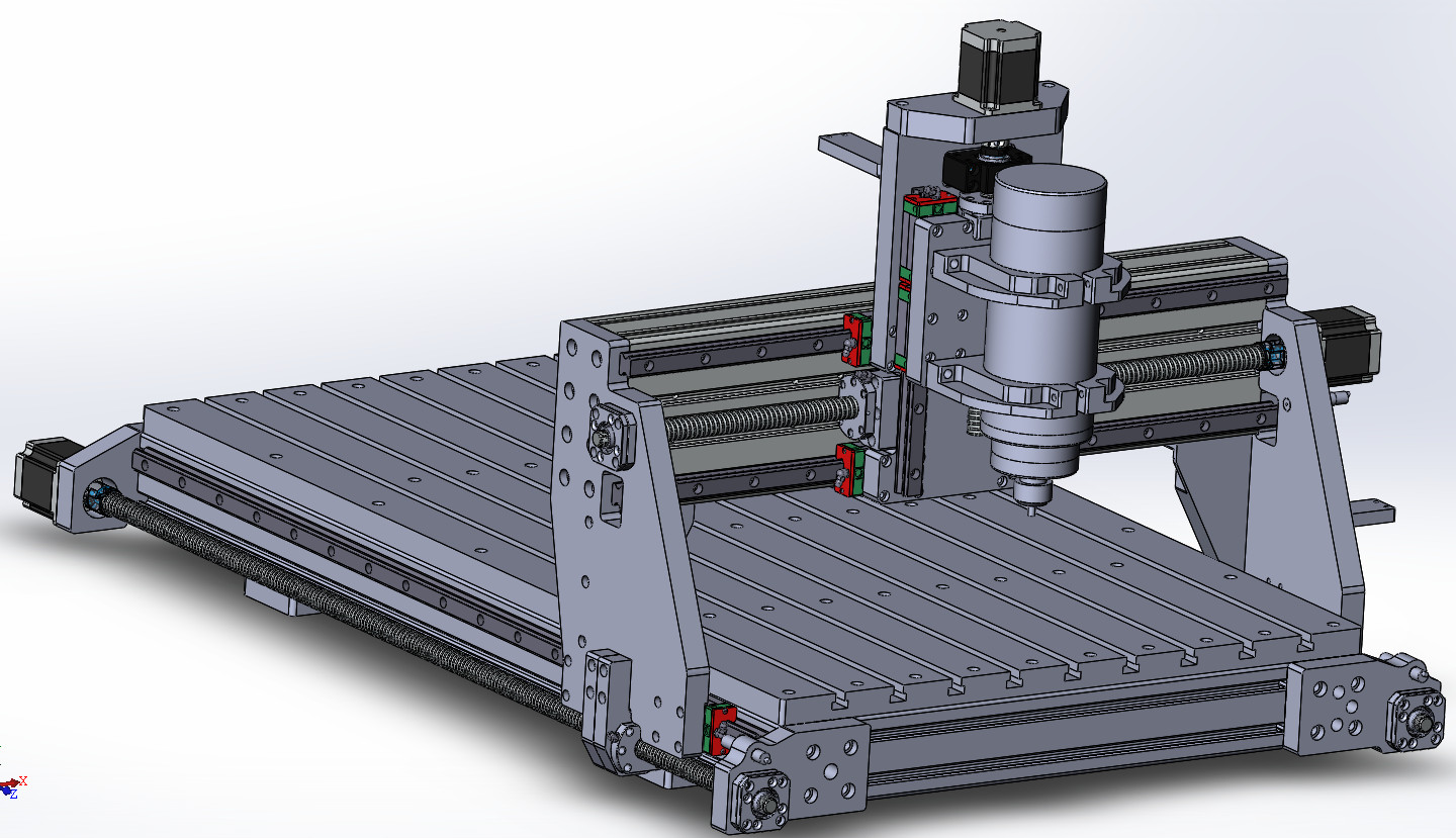

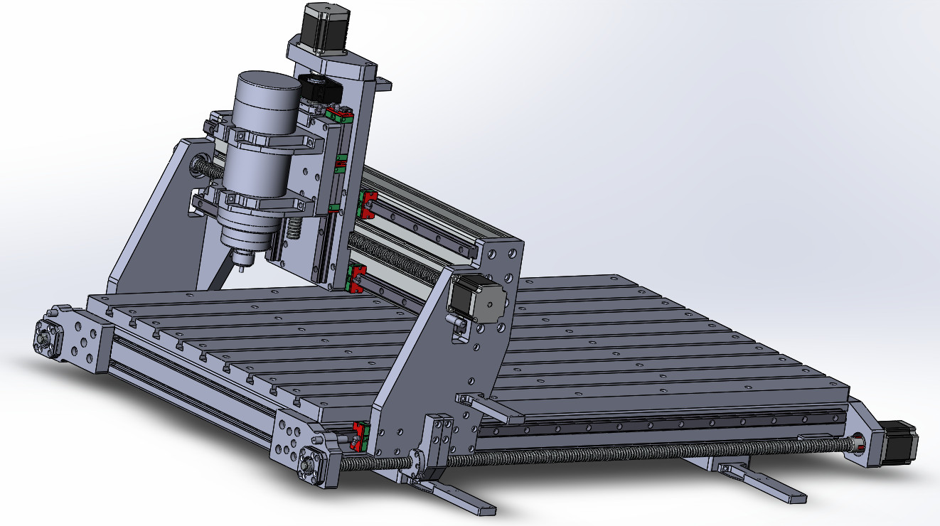

Всем привет.
Планирую запилить небольшой станочек по цветнине, с полем 450*750 мм.
Конструкция весьма популярная в последнее время, на базе профиля 80*80.
Коротко о станке:
раб. поле - 750*450*100 мм;
фрезерованные детали - сплав 6061Т651, толщина 24 мм;
направляющие хивин, типоразмер 20 мм по всем осям, винты TBI 2005 по всем осям, опоры AKD С5;
ШД ледшайн nema24, драйвера яко;
шпиндель GDK 3.2 кВт, частотник дельта 2.2 220 В;
раб. стол цельнофрезерованный из ал. плиты 25 мм, с Т-пазами;
стойка - mycnc ET6.
Несколько скринов проекта:
2019-04-11_224007.jpg (32156 просмотров) <a class='original' href='./download/file.php?id=160797&mode=view' target=_blank>Загрузить оригинал (185.12 КБ)</a>
2019-04-11_224030.jpg (32156 просмотров) <a class='original' href='./download/file.php?id=160798&mode=view' target=_blank>Загрузить оригинал (255.89 КБ)</a>
2019-04-11_224057.jpg (32156 просмотров) <a class='original' href='./download/file.php?id=160799&mode=view' target=_blank>Загрузить оригинал (342.66 КБ)</a>
2019-04-11_224121.jpg (32156 просмотров) <a class='original' href='./download/file.php?id=160800&mode=view' target=_blank>Загрузить оригинал (206.63 КБ)</a>
2019-04-11_224151.jpg (32156 просмотров) <a class='original' href='./download/file.php?id=160801&mode=view' target=_blank>Загрузить оригинал (284.16 КБ)</a>
По мере сил и возможностей буду освещать процесс постройки в этой теме.

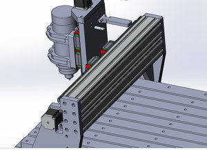

Датчики назад поставь чтобы вперед провода не тянуть и не красиво они там.

Может есть смысл немного переделать проект и добавить защиту гармошку хотя бы?

frezeryga писал(а):Датчики назад поставь чтобы вперед провода не тянуть и не красиво они там.
Кабеля все равно в раме планирую кинуть, ящик будет на подставке спереди-снизу, туда и кабеля пойдут...
Да и не нравится мне как-то, хомиться назад придется, непривычно как-то)
sima8520 писал(а):Может есть смысл немного переделать проект и добавить защиту гармошку хотя бы?
думаю, что "немного" для защиты будет недостаточно)

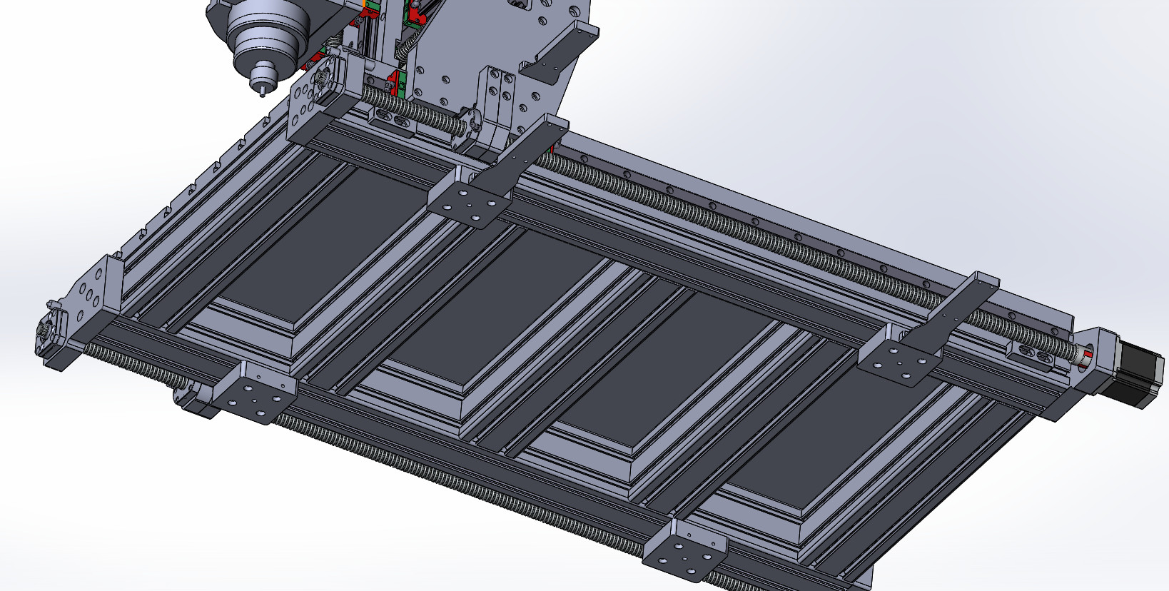

Так ли нужен т-слот?
Ладно когда он готовый, но ради него плиту распускать сам не стал бы.

hmnijp писал(а):Так ли нужен т-слот?
изначально хотел наборный из жирного профиля, что наш форумчанин продает.
Но потом прикинул, что профиль выходит столько же, сколько и плита по деньгам плюс-минус...
Правда, добавляется стоимость обработки, но на выходе имеем все же цельную конструкцию, а не разрозненные палки.
Плюс нет нужды подстраивать ширину станины под четное кол-во профилей.
У меня на моем станке рабочий стол из целиковой плиты 40 мм толщиной, ни разу за все время не пожалел, что сделал...

Umnik писал(а):толщина 24 мм
Для цветмета мало. Я бы с таким шпинделем боковины сделал из 40 и каретки поставил фланцевые для лучшего распределения нагрузки.

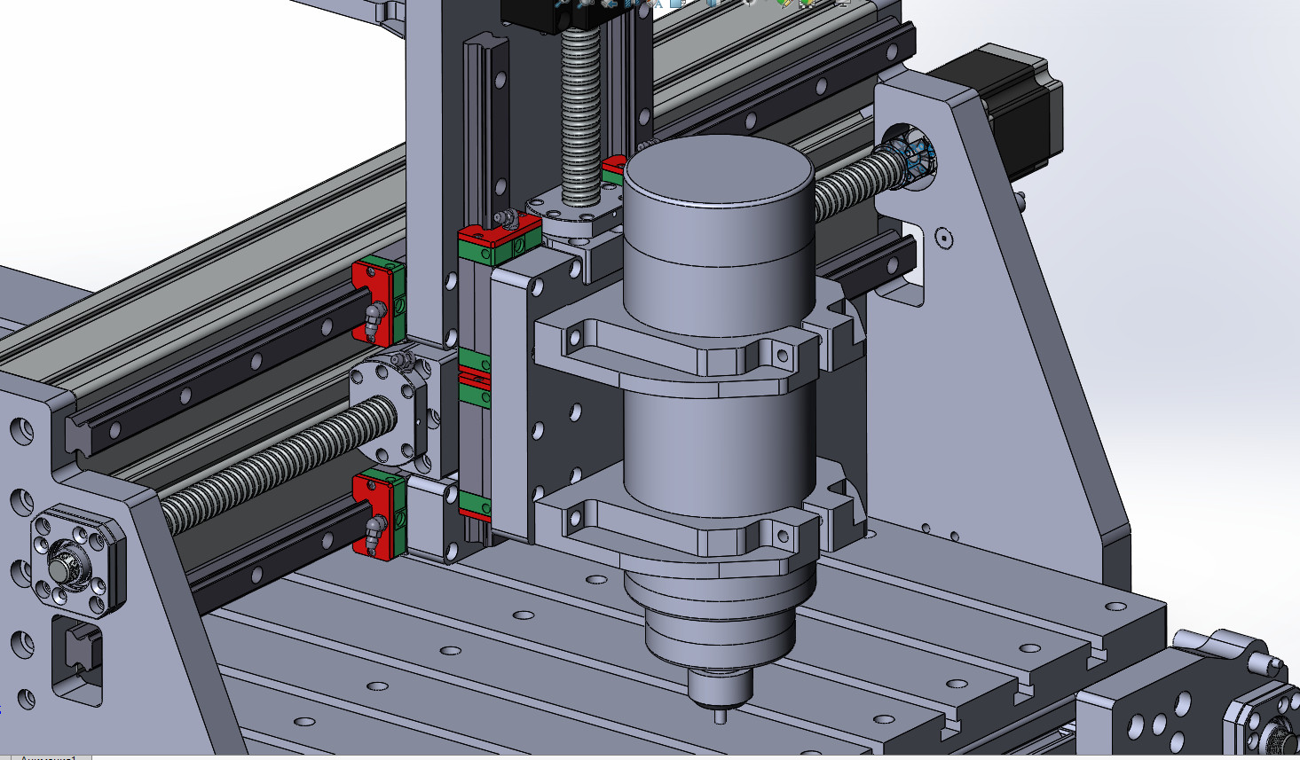

А ШВП у двух осей на подшипниках только с одной стороны закреплены? Второй конец будет висеть прям на валу шаговика без опоры?

Еще можно конструктив поводка портала пересмотреть. Как ни крути а пластины работают на изгиб, да и для крепления отверстия не технологично сверлить в торцах.

Я бы с таким шпинделем применил профиль 100х100 и фрезерованные детали 30мм. Что и зделал.

Да хотя бы боковины, как показывает практика- это самое слабое место в портальниках.

с учетом маленькой высоты портала, 24 мм будет терпимо, я думаю.
В идеале конечно же профиль потолще, мяса побольше, ребра-косынки и т.п.
Но тогда в бюджет не получится войти...
Думаю, что в стандартные 5 соток на 20 кг попаду и так.
На прошлом станке аналогичной конструкции с большим полем и толщиной деталей 19 мм жесткость вышла даже лучше, порядка 4 соток/20 кг
А тут посмотрим, что получится....

По Z 100мм всего - не мало? на большом поле раскройщика - это норм, а вот на таком станке - будет, как мне кажется - самое слабое место... тиски + высокая заготовка - и станок не подходит... зато бизмен 4 сотки на 20кг выдает. Поворотку тоже не поставить уже... Зетка должна быть примерно 200мм для нормальной работы, а то будет полу-станок, и некоторые работы на нем будет физически не сделать. ИМХО

Под неё надо не менее 1/5 длины хода оси с каждой стороны освобождать. То есть ноги, крепление швп и тд совершено другое будет
