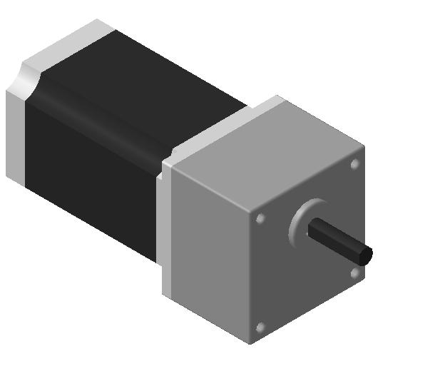

Пока размышлял над компоновкой накидал сборочку :hehehe: Надо кому?
PL57H76-3.0-4+GB1:5 (2515 просмотров) <a class='original' href='./download/file.php?id=6888&mode=view' target=_blank>Загрузить оригинал (14.38 КБ)</a>
PL57H76-3.0-4+GB1:5

Fisher писал(а):Пока размышлял над компоновкой накидал сборочку :hehehe: Надо кому?
На вский случай закину - вдруг кому пригодится.
Двиг PL57Н76 с редуктором.zip
(73.76 КБ) 401 скачивание
Re: Мой первый станок
Fisher писал(а):Пока размышлял над компоновкой накидал сборочку Надо кому?
Она в чем?
Fisher
Сообщения: 3317
Репутация: 424
Откуда: Киров
Сообщение Fisher »
*.igs но оригинал компас 13

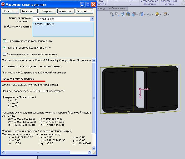

Хрень какая-то. Калькулятор металлопроката показывает вес 1.1 м трубы 120х120х6 23,63 кг, а простые обычные человечьи расчеты дают чуть больше 12 кг ))) где правда? Сегодня привезу весы, взвешу портал, успокоюсь и продолжу рельсы крутить ))))))))) И двиги мои оставлю - пусть работают ))))
Fisher писал(а):Калькулятор металлопроката показывает вес 1.1 м трубы 120х120х6 23,63 кг
эт труба 120х120 с толщиной стенки 6мм и длиной 1.1м правильно?
Fisher
Сообщения: 3317
Репутация: 424
Откуда: Киров
Сообщение Fisher »
ну да
при стенке 6.3мм
Масса.JPG (2480 просмотров) <a class='original' href='./download/file.php?id=6915&mode=view' target=_blank>Загрузить оригинал (80.43 КБ)</a>
