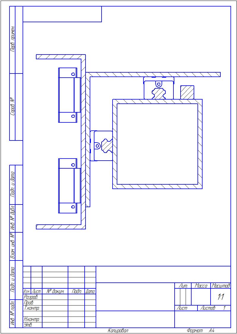

Вот как-то так ось Z пока вижу.
Неподвижная часть с каретками Y (2409 просмотров) <a class='original' href='./download/file.php?id=6887&mode=view' target=_blank>Загрузить оригинал (102.34 КБ)</a>

Хрень какая-то. Калькулятор металлопроката показывает вес 1.1 м трубы 120х120х6 23,63 кг, а простые обычные человечьи расчеты дают чуть больше 12 кг ))) где правда? Сегодня привезу весы, взвешу портал, успокоюсь и продолжу рельсы крутить ))))))))) И двиги мои оставлю - пусть работают ))))
Re: Мой первый станок
Fisher писал(а):Калькулятор металлопроката показывает вес 1.1 м трубы 120х120х6 23,63 кг
эт труба 120х120 с толщиной стенки 6мм и длиной 1.1м правильно?
Fisher
Сообщения: 3317
Репутация: 424
Откуда: Киров
Сообщение Fisher »
ну да
при стенке 6.3мм
