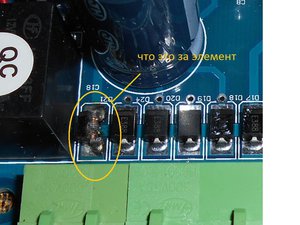

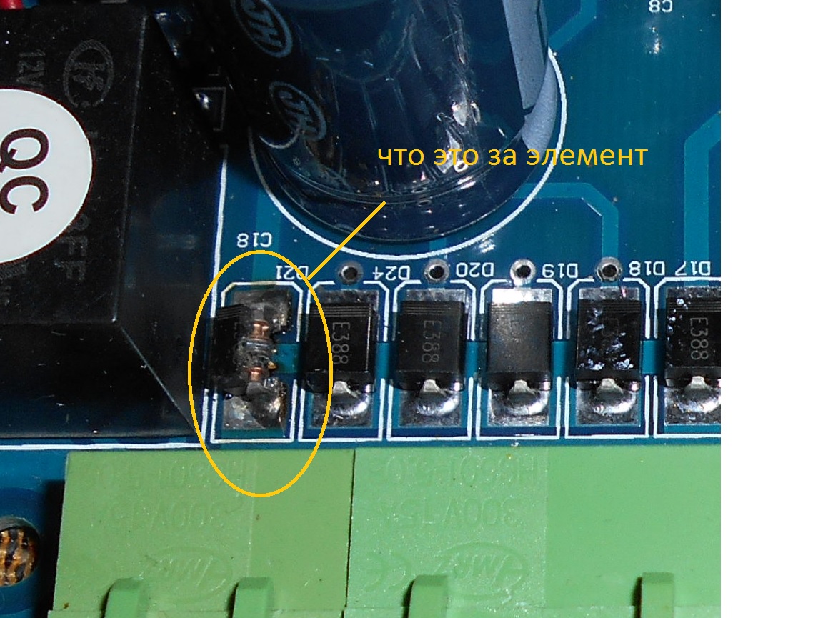

дефект.jpg (2966 просмотров) <a class='original' href='./download/file.php?id=72055&mode=view' target=_blank>Загрузить оригинал (279.45 КБ)</a>
Кто может сказать, что это за элемент в гугле не нашел
vladumur
Сообщения: 277
Зарегистрирован: 07 авг 2014, 16:44
Репутация: 37
Откуда: Россия, Красноярский край
Re: TB6560 - особенности настройки и работы
Сообщение vladumur »
Это диод, такой же как и рядом. Только очень обгрызен :).
То, что это диод говорит маркировка детали над ним.

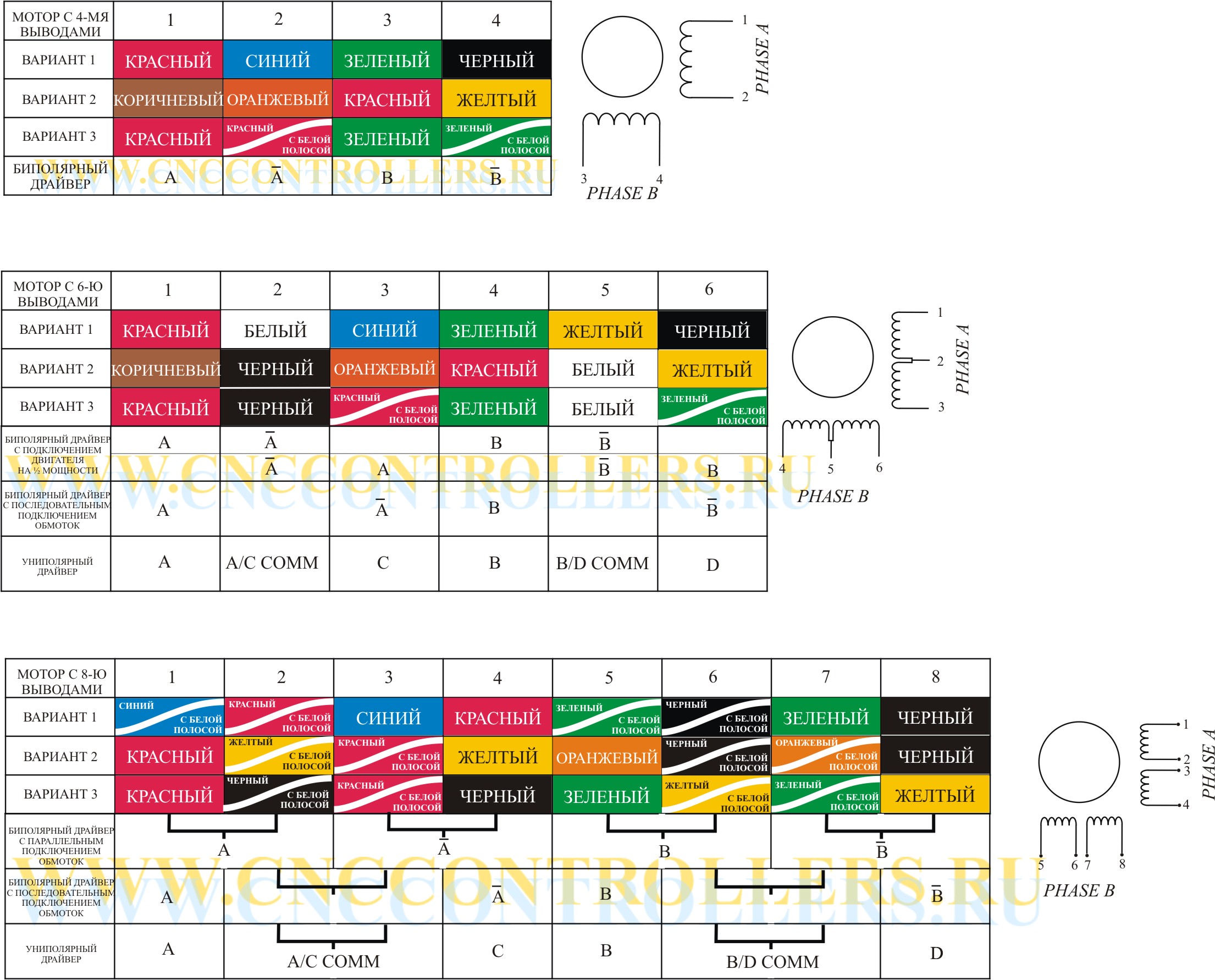

уже купил 24 вольта и запасной такой-же контролер только 3 осевой, чешутся руки подключить (настраивать буду по Питерскому), и в электронике я ноль. начитавшись тем что они хорошо горят, думаю подстраховаться по схеме и спросить - по цветам проводов ш.д. правильно подключено???

с подключение ШД разобрался, мучаюсь с переключателями (микрики) не чего не пойму с таблицей, прошу помощи может кто объяснит как их выставлять или фото выставленных было-бы отлично.
nERV
Сообщения: 1503
Репутация: 624
Откуда: Ульяновск
Сообщение nERV »
Цветам проводов верить не стоит. Нужно взять звонилку и вызвонить концы обмоток. Ну и соединить их с соотв. контактами.
Очень часто прилагаемая китайцами табличка не соответствует действительности, так что микрошаг придется подбирать методом тыка. Возможно...

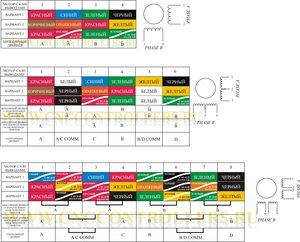

dag писал(а):уже купил 24 вольта и запасной такой-же контролер только 3 осевой, чешутся руки подключить (настраивать буду по Питерскому), и в электронике я ноль. начитавшись тем что они хорошо горят, думаю подстраховаться по схеме и спросить - по цветам проводов ш.д. правильно подключено???
Хотя последней картинке я доверять бы не стал. Проще прозвонить обмотки.
Ну и в ПДФ Описание по настройке микриков, как просили.
