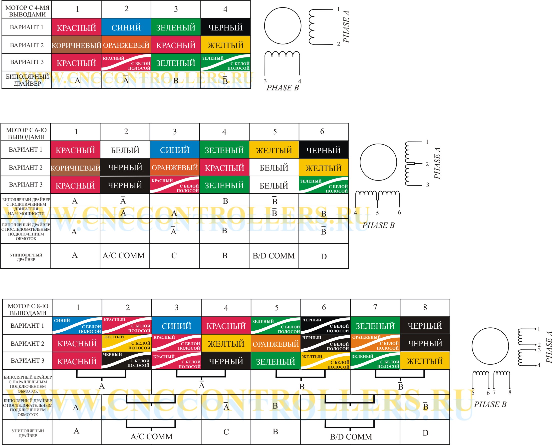

уже купил 24 вольта и запасной такой-же контролер только 3 осевой, чешутся руки подключить (настраивать буду по Питерскому), и в электронике я ноль. начитавшись тем что они хорошо горят, думаю подстраховаться по схеме и спросить - по цветам проводов ш.д. правильно подключено???

с подключение ШД разобрался, мучаюсь с переключателями (микрики) не чего не пойму с таблицей, прошу помощи может кто объяснит как их выставлять или фото выставленных было-бы отлично.

Цветам проводов верить не стоит. Нужно взять звонилку и вызвонить концы обмоток. Ну и соединить их с соотв. контактами.
Очень часто прилагаемая китайцами табличка не соответствует действительности, так что микрошаг придется подбирать методом тыка. Возможно...

dag писал(а):уже купил 24 вольта и запасной такой-же контролер только 3 осевой, чешутся руки подключить (настраивать буду по Питерскому), и в электронике я ноль. начитавшись тем что они хорошо горят, думаю подстраховаться по схеме и спросить - по цветам проводов ш.д. правильно подключено???
Хотя последней картинке я доверять бы не стал. Проще прозвонить обмотки.
Ну и в ПДФ Описание по настройке микриков, как просили.
3.jpg (3037 просмотров) <a class='original' href='./download/file.php?id=72487&mode=view' target=_blank>Загрузить оригинал (249.62 КБ)</a>
11ieq6s.png (3037 просмотров) <a class='original' href='./download/file.php?id=72488&mode=view' target=_blank>Загрузить оригинал (23.84 КБ)</a>
подключение шд.jpg (3037 просмотров) <a class='original' href='./download/file.php?id=72489&mode=view' target=_blank>Загрузить оригинал (601.95 КБ)</a>
