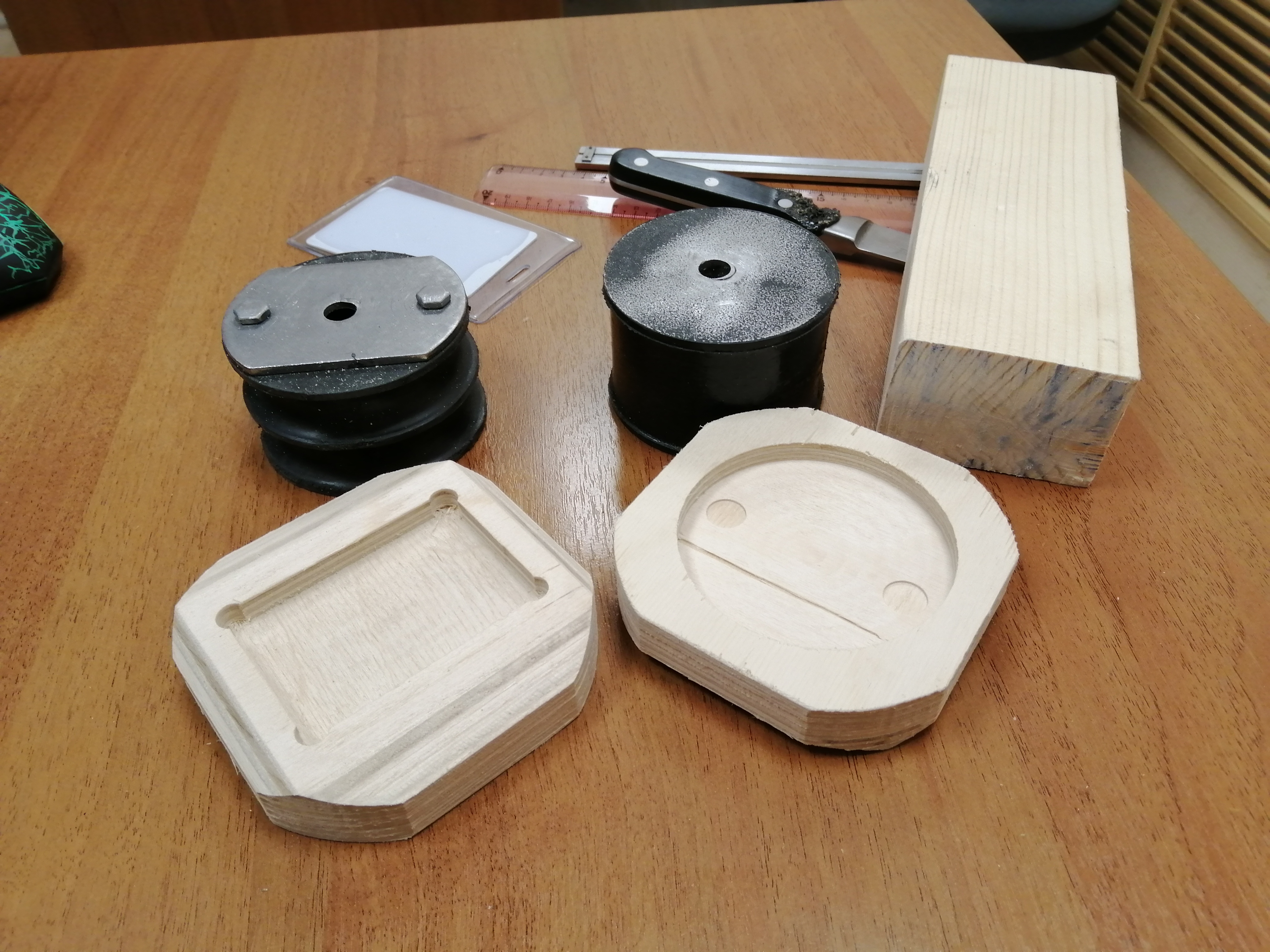

Rus_Lan писал(а): ↑14 янв 2021, 20:32 В автозапчастях на любой вкус и цвет этого добра полно.
Надо только подобрать подходящий способ крепления.

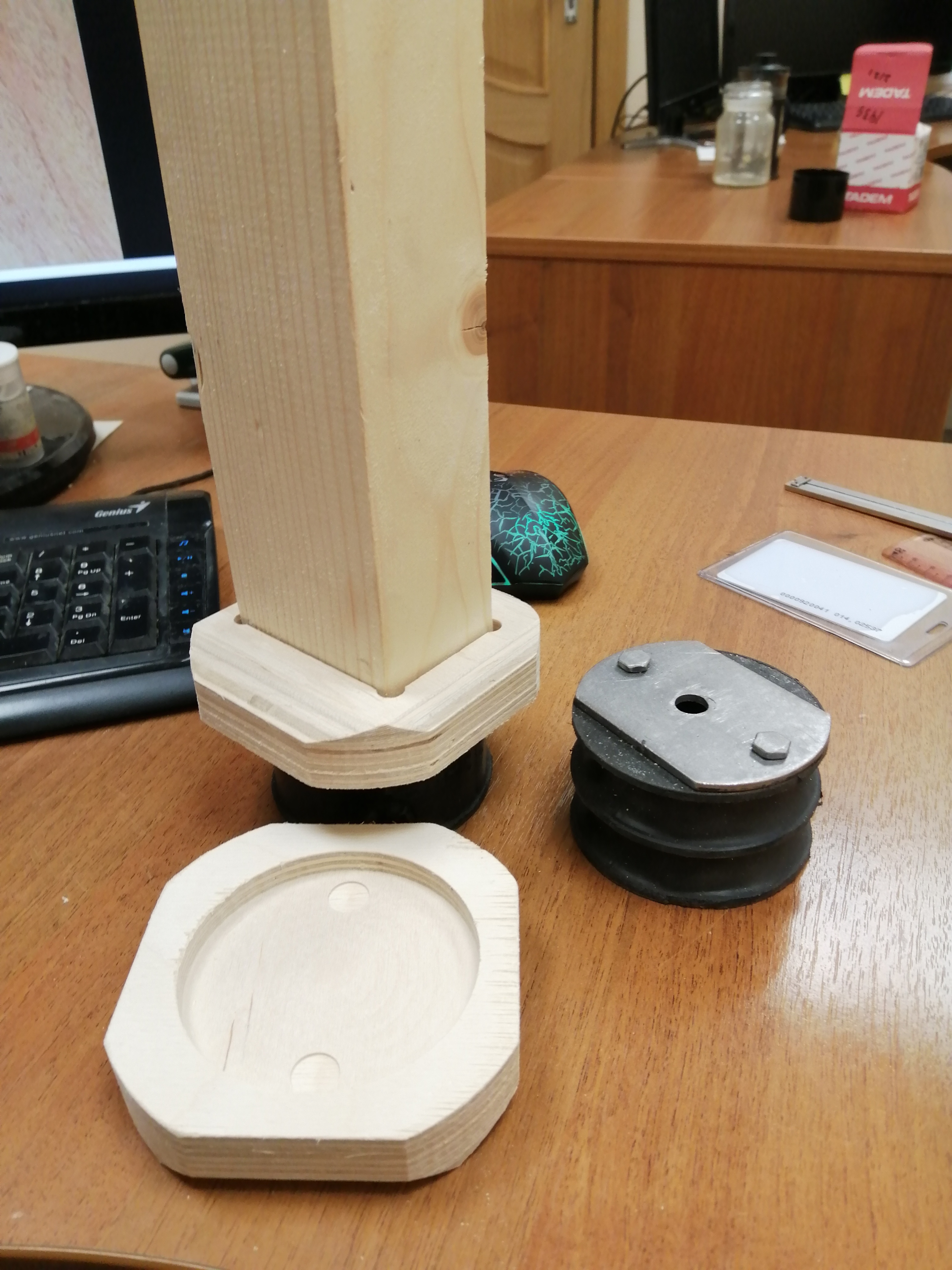

ValVamp писал(а): ↑ А какие именно не подскажите? или может фото если есть.
Купил подушки от нивы и классики. На работе подрезал ненужное, и вырезал переходник.
вы сборе (2190 просмотров) <a class='original' href='./download/file.php?id=191195&mode=view' target=_blank>Загрузить оригинал (2.36 МБ)</a>
вы сборе
Левая пустотелая (там пружина была) А правая цельная. Посмотрю какие лучше будут.
