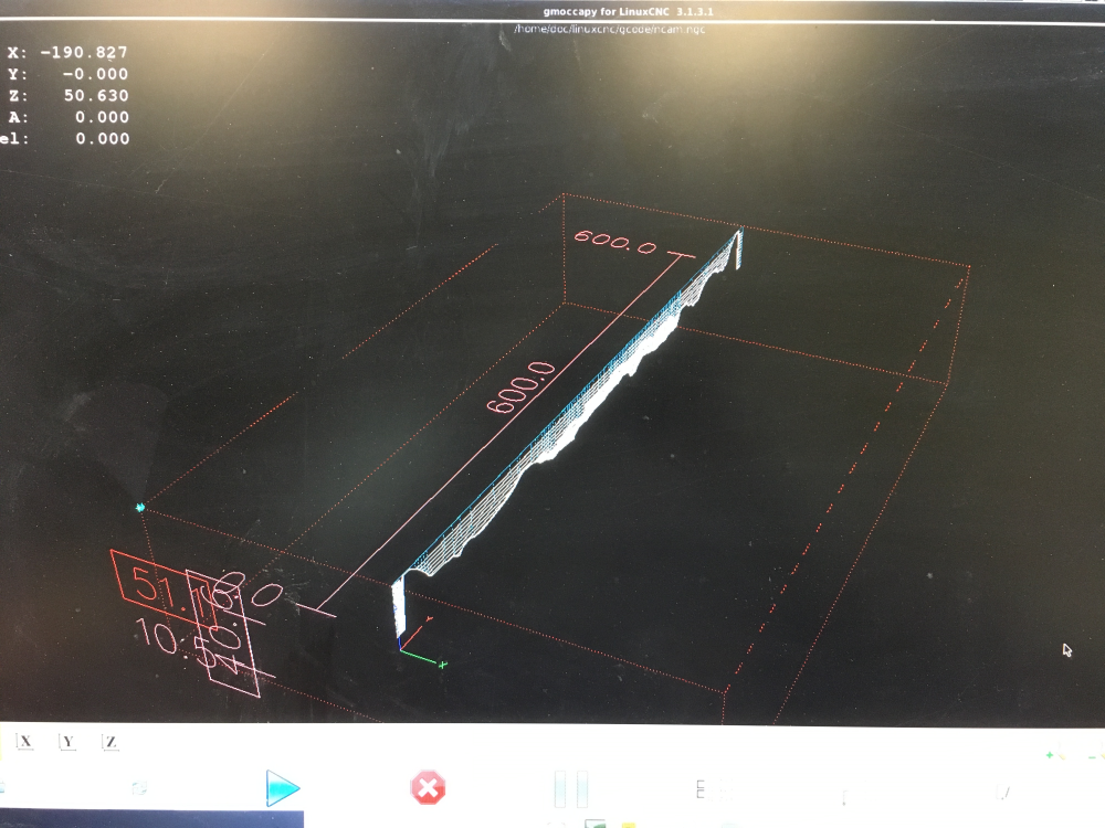

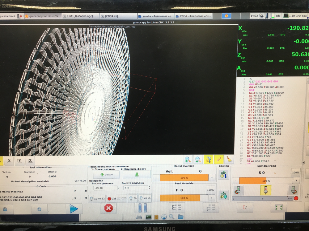

Доброго времени суток. Подскажите почему может не показываться траектория поворотной оси? Хотя при этом программа выполняется верно, все оси крутятся. GEOMETRY=XYZA в конфиге есть, если изменить как написано в шапке на GEOMETRY=АXYZ то траекторию разворачивает относительно X. Как сделать поворот по Y? Сама траектория написана для поворота по Y. Прошу прощения если уже разжевывали эту тему, но я пока все равно не догоняю(((
CNC4.ini
(3.3 КБ) 242 скачивания
IMG_0250.png (2818 просмотров) <a class='original' href='./download/file.php?id=195584&mode=view' target=_blank>Загрузить оригинал (964.67 КБ)</a>
IMG_0251.png (2818 просмотров) <a class='original' href='./download/file.php?id=195585&mode=view' target=_blank>Загрузить оригинал (1.29 МБ)</a>

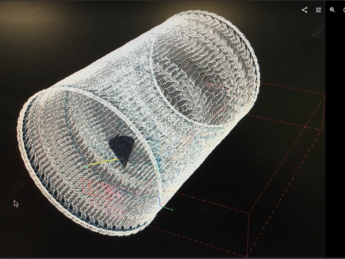

К сожалению пока из этой инструкции только понял что мы подменяем ось А на ось В и при этом ось В разворачивается вокруг оси Y Но даже в таком случае выходит чуток не так как ожидается. Траектория вращается вокруг какой-то своей оси. Неужели никто не менял ось X на Y? Или у всех все с разу заработало? И это один я туплю?
