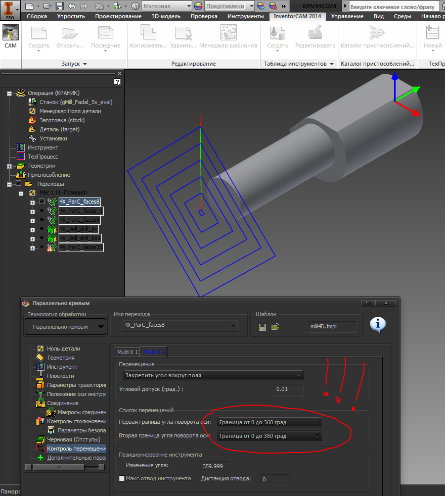

Проблема #1: переход через 360°
Добавил в свой станок 4-ю поворотную ось, делаю фрезерную операцию, ось накручивает обороты, при появлении команды G0 B0 linuxcnc начинает все эти обороты отматывать обратно. Симулятор g-code Cimco Edit имеет "галочку" Use shortest angle moves - она убирает эту отмотку. А есть ли в linuxcnc возможность задавать для поворотных осей переходы по кратчайшему угловому расстоянию?
Решение (для просмотра содержимого нажмите на ссылку)
Благодаря подсказке Nicka про параметр wrapped_rotary (post #33) решение такое:
1. В мой-станок.ini в секции [AXIS_4] добавляем строчку
WRAPPED_ROTARY = 1
2. В CAM программе делаем настройку для оси вращения 0-359.999.
Вот SolidCAM настройки на примере операции торцевания детали согласно шаблона:
cut4axis.rar
(4.06 КБ) 1048 скачиваний
(я адаптировал под linuxcnc один из стандартных постпроцессоров SolidCAM, ссылка ниже)
При выполнении фрезеровки получается что в g-code позиция оси B идет между 0-359.999 а на экране linuxcnc позиция оси B нарастает до +99999, и никакой обратной отмотки :good:
Так выглядит в InventorCAM :
Снимок.PNG (28090 просмотров) <a class='original' href='./download/file.php?id=28014&mode=view' target=_blank>Загрузить оригинал (126.68 КБ)</a>

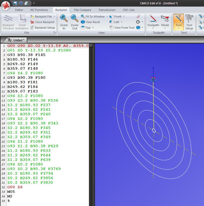

Проблема #2: согласование угловых и линейных скоростей
В LinuxCNC при наличии поворотной оси существует проблема согласования линейных и угловых скоростей.
G1 X10 F600 - перемещает со скоростью 600мм/мин
G1 B10 F600 - перемещает со скоростью 600градусов/мин
G1 X10 B10 F600 - перемещает со скоростью 600мм/мин по линейным координатам, а по угловой - проворачивает с такой скоростью, чтобы стартовать и финишировать одновременно с линейными координатами.
В итоге при такой команде:
G1 X1 B360 F200 - считайте фреза сломана, т.к. расстояние 1мм по X на скорости F200 проходится быстро, а ось B, пытаясь догнать, прокручивается на максимально возможной скорости, и чик...

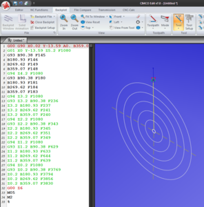

Получилось решить эту проблему с помощью постпроцессора, установив режим скоростей на Inverse Time FeedRate:
i4xFeedMode           = 1         ;4x-Simultanious control (0=Programed feedRate, 1=Inverse Time FeedRate, 2=Deg. per Minute)
В результате формируется такой G-code для той картинки, что в первой проблеме:
G00 G90 X0.02 Y-13.59 A0. B359.07 S18000 M03 Z6
G01 X0 Y-13.59 Z5.2 F1080
G93 B90.38 F145
B180.93 F146
B269.62 F149
B359.07 F148
G94 Z4.2 F1080
G93 B90.38 F180
B180.93 F181
B269.62 F184
B359.07 F183
G94 Z3.2 F1080
G93 Z3.2 B90.38 F236
Z3.2 B180.93 F237
Z3.2 B269.62 F241
Z3.2 B359.07 F240
G94 Z2.2 F1080
G93 Z2.2 B90.38 F343
Z2.2 B180.93 F345
Z2.2 B269.62 F351
Z2.2 B359.07 F349
G94 Z1.2 F1080
G93 Z1.2 B90.38 F629
Z1.2 B180.93 F633
Z1.2 B269.62 F644
Z1.2 B359.07 F639
G94 Z0.2 F1080
G93 Z0.2 B90.38 F3769
Z0.2 B180.93 F3794
Z0.2 B269.62 F3856
Z0.2 B359.07 F3830
G00 Z6
M05
M2
Видим появление команд G93 и G94. Теперь со скоростями нет проблем, постпроцессор сам всё грамотно рассчитывает :)

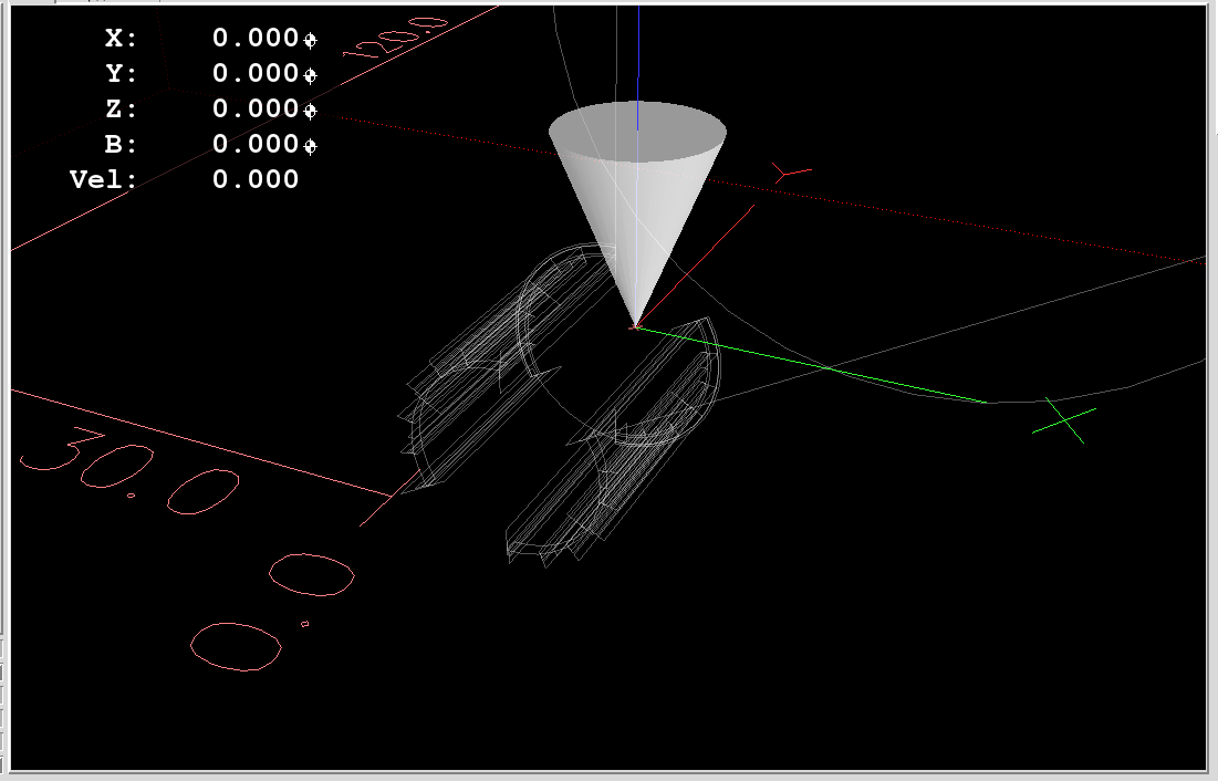

Проблема #4: отступы по G92 (G54) для Z приводят к искажению отображения траектории поворотной оси
Отступы по оси X (для станков BXYZ) и по оси Y (для станков AXYZ) также приводят к искажению отображения траектории поворотной оси.
Как быть, если G92 (G54) использовалась для задания отступов при смене инструмента? или если требуется отступ для других целей?
Придется перейти на использование встроенной в linuxcnc таблицы инструментов, заполнить ее, и делать отступ путем пересохранения состояния текущего инструмента вот таким g-code :
G0 X20 Y20 Z20 (здесь перемещаемся в какую-либо точку, которую хотим сделать нулем)
G10 L10 P1 X0 Y0 Z0
G43 H1
Где G10 L10 - записывает в таблицу инструментов значение отступов для инструмента P1 (он же T1), при этом текущая координата переназначится (без переезда) на X0 Y0 Z0, а после выполнения G43 отразиться в Gremline скачком траектории.
G43 - применить записанное значение к текущему отступу.
В итоге получим и отступ, и Gremlin корректно отрисует траекторию поворотной оси.

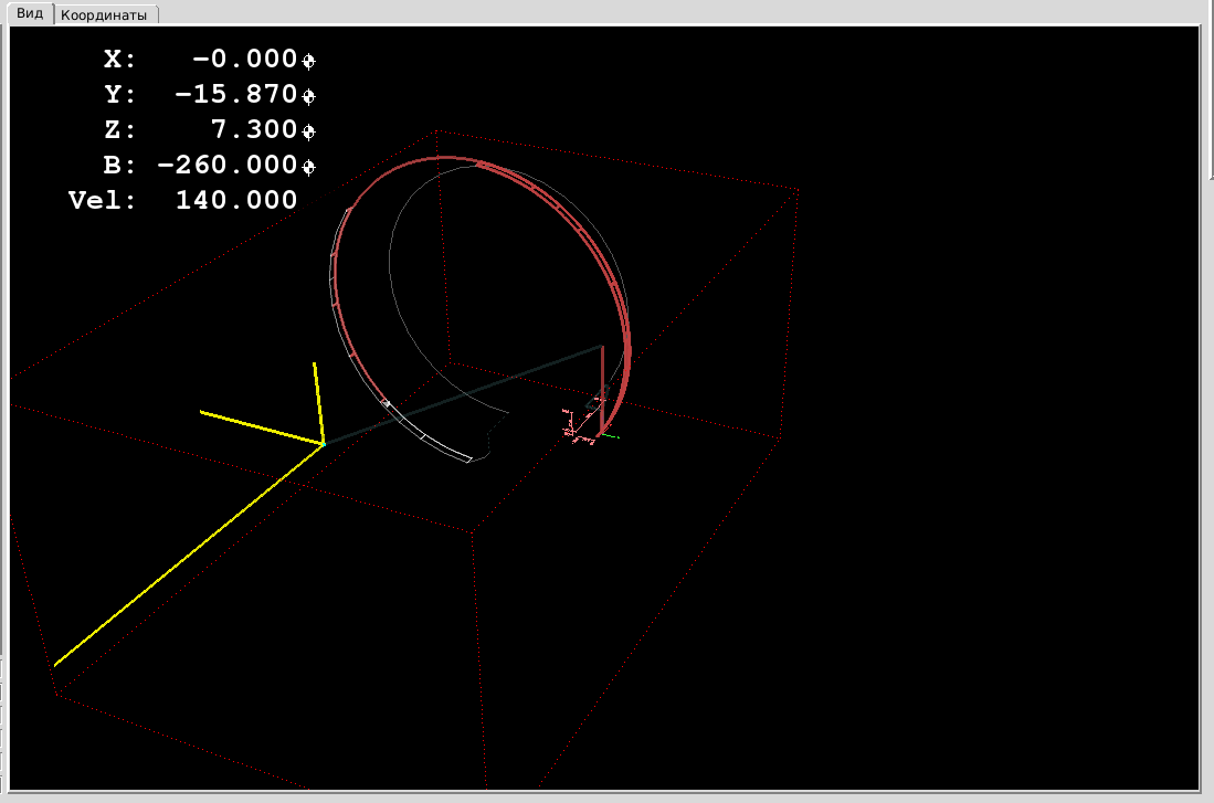

Проблема #5: Ненужные паузы в движении после каждого полного оборота
Параметр WRAPPED_ROTARY = 1 позволяет задавать максимальную угловую координату 359.9999°, но не 360°(на 360°linuxcnc выдает ошибку превышения абсолютной координаты для WRAPPED оси)
При выполнении финишной фрезеровки поверхности прутка(цилиндра), чтобы все правильно проворачивалось по спирали, приходится применять в цикле, например, такую пару команд
G1 Y#<new_y> B359.999 F#<calculated_feed>
G1 B0 (доворот до полного оборота)
При таком подходе после каждого полного оборота происходит ненужная пауза движения.
Решение подсказал Nick:
G1 Y[#<new_y>-#<half_step>] B180 F#<calculated_feed>
G1 Y#<new_y> B0 F<#calculated_feed>
нужно полный оборот оси B (или оси A) разбить на два одинаковых по 180°, тогда будет переход через ноль без приостановки

Интересно, что и симулятор SolidCAM , и cимулятор Cimco Edit, с этой проблемой справляются "по-умолчанию" без проблем.. но я верю в СИЛУ linuxcnc !!! :bender:
