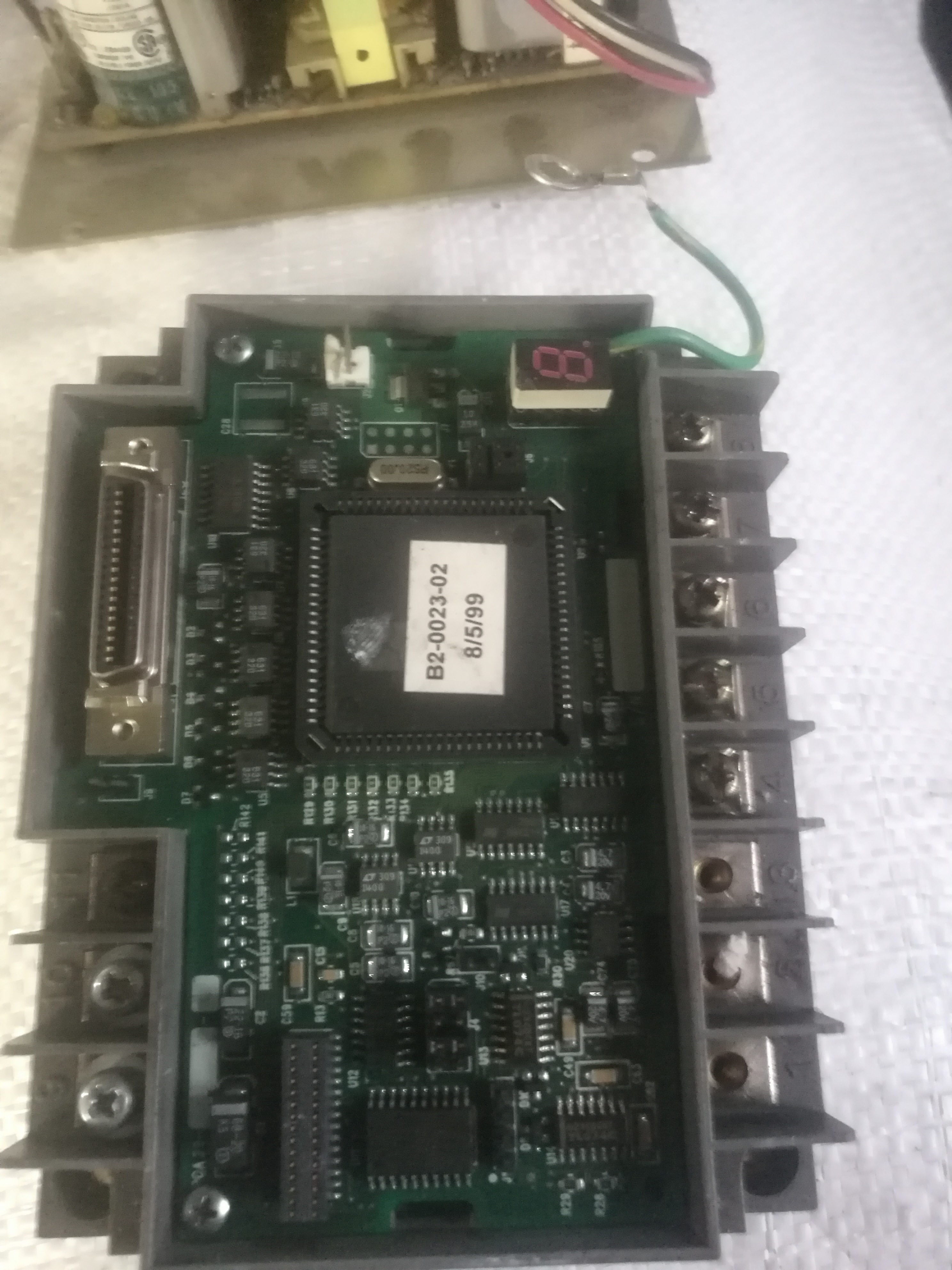

Ildar писал(а):сгорел усилитель оси Z
Твой электроник что сказал, что там сгорело?
Ildar писал(а):Установил отдельно усилитель "Пакер"
На Parker у тебя спереди приходят два проводка красный и черный. Куда они подключены? У нас они вообще никуда не подключены ни на одном усилке.
Не вижу как у тебя усилок подключен к Тау. На усилке есть разъем широкий металлический вот туды должно подключена Тау.

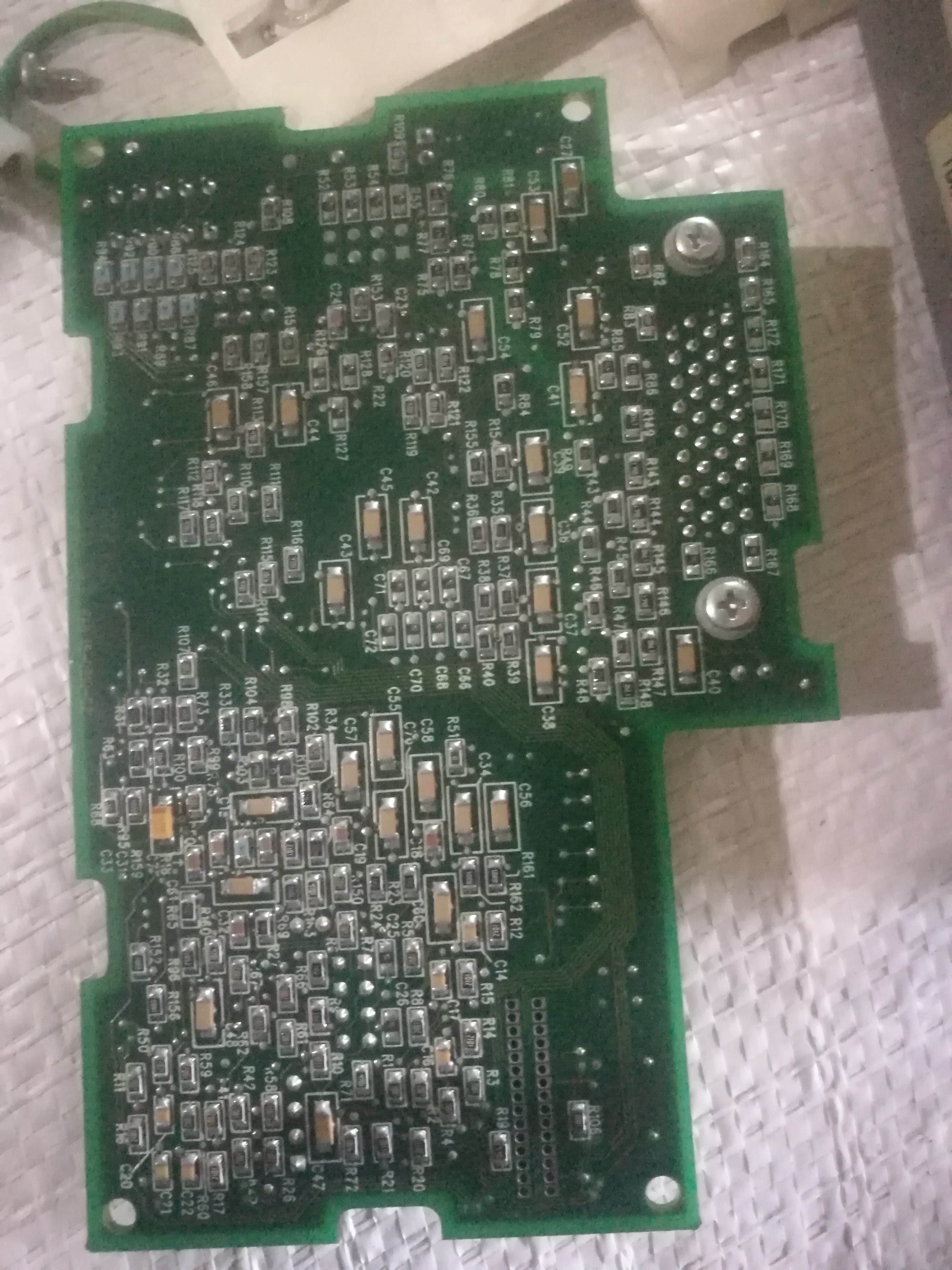

Ildar, покажи плату усилка что сгорела у тебя, с двух сторон

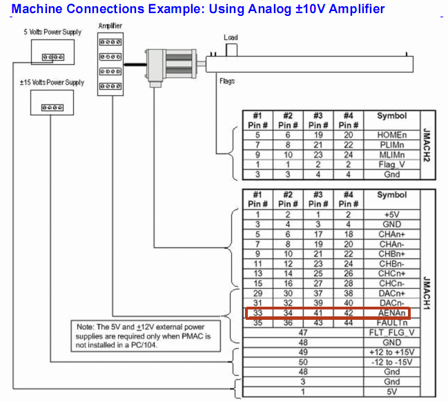

Сань в этом мануале ничего нет. есть он у меня. по данному усилку ваще ноль инфы. и отдельного энейбла может не быть. он насколько я понял по PWM рулится. там энейбл может активироваться по наличию управляющего сигнала. нада смотреть настройки дельты. у меня такие же усилки стоят. подключусь, залезу туда с ноутом - будет больше информации. пока не могу чего то сказать потому как по выключеной системе я нителепат... :)
Re: Обрабатывающий центр SV500
Hanter писал(а): и отдельного энейбла может не быть.
8 и 26 пин.

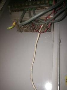

aftaev писал(а):два проводка красный и черный. Куда они подключены?
Это питание вентиляторов охлаждения, у тебя таких нет. Твои усилки через пасту к алюминиевой пластине прикручены

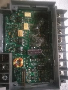

aftaev писал(а):Ildar, покажи плату усилка что сгорела у тебя, с двух сторон
IMG_20180207_150450.jpg (2088 просмотров) <a class='original' href='./download/file.php?id=131792&mode=view' target=_blank>Загрузить оригинал (4.24 МБ)</a>
IMG_20180207_150641.jpg (2088 просмотров) <a class='original' href='./download/file.php?id=131793&mode=view' target=_blank>Загрузить оригинал (4.44 МБ)</a>
IMG_20180207_150649.jpg (2088 просмотров) <a class='original' href='./download/file.php?id=131794&mode=view' target=_blank>Загрузить оригинал (4.71 МБ)</a>

могу его отправить на эксперименты

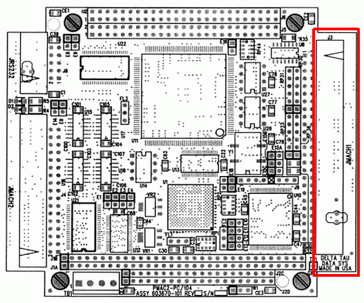

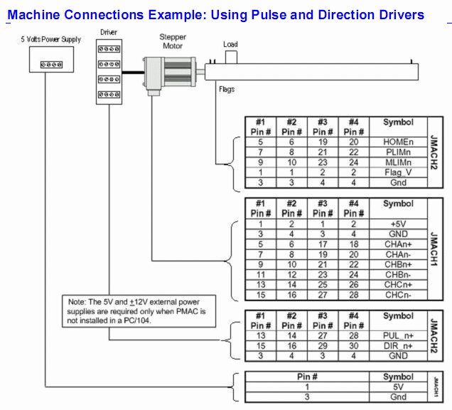

вопрос не в том какой пин на усилке. и совершенно не факт что это будут они. Тут больше вопрос в том приходит туда что-то или нет. Смотри - вот конфигурация для аналога:
Буфер обмена01.gif (2082 просмотра) <a class='original' href='./download/file.php?id=131787&mode=view' target=_blank>Загрузить оригинал (63.97 КБ)</a>
энейбл берется с пинов 33, 34, 41, 42 для усилков 1,2,3 и 4 соответственно....

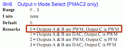

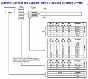

а вот конфигурация для степ-дира и PWM
Буфер обмена02.gif (2082 просмотра) <a class='original' href='./download/file.php?id=131788&mode=view' target=_blank>Загрузить оригинал (61.87 КБ)</a>
как видишь - эти пины могут вообще быть не задействованы в конфиге. выяснить как управляется усилок - чисто по наитию - анрил...
По этому единственный реальный способ - поглядеть тестером заведено ли что-то с пинов указанных выше в усилок или нет. пины смотреть на разъеме JMACH1.
находится он тут:
Буфер обмена05.gif (2082 просмотра) <a class='original' href='./download/file.php?id=131795&mode=view' target=_blank>Загрузить оригинал (110.16 КБ)</a>
усилки однозначно рулятся по PWM. вот описание "рулящей" переменной из мануала:

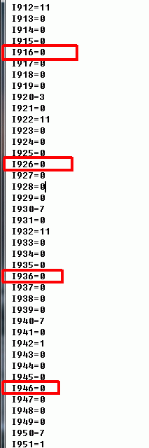

а вот ваши переменные относящиеся ко всем четырем каналам..

Ildar писал(а):могу его отправить на эксперименты
Отправь. Похоже у тебя IGBT модуль сгорел. Токае ремонтировали ;) А если мы его отремонтируем то получается ты его просто поставишь и все заработает? На фото вижу блок PDM, а ты писал что сгорел один канал в блоке на несколько усилков.
Hanter писал(а):усилки однозначно рулятся по PWM.
Мы осцилом смотрели, управление PWM. У нас похоже на кросс плате сгорели диф. микрухи. Которые из Тау сигнала делают +А-А PWM. Микрухи заказали в Москве, ждемс отправку ;)

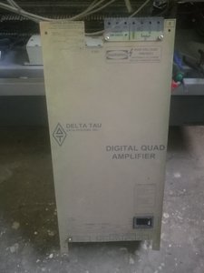

Я не очень понимаю что у Ildar сгорело. Его электроник говорил что стоит коробочка усилитель моноблок на 4ре мотора и сгорел один канал. Ildar показывает фото сгоревшего одноканального усилка. Если сгорел одноканальный усилок и Ildar купил такой же то при чем здесь Enable :thinking:

Такие ИГБТ стоят (по моему в PDM 2015) PM50RSA120 PM75RSA120 - 2100 рублей в Али.
в QUAD AMPLIFIER сгорел канал.
В станке, который продал, точно, как у тебя стояли "ПДМки" просто заменил сгоревший и все он "поехал" нормально.
На обоих станках сгорели по оси Z усилители, (Равиль говорит перепаяй все кондеры)

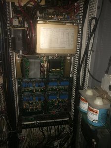

Сообщение Ildar »
aftaev писал(а):Нет там кондеров
крышка КВАДа (2050 просмотров) <a class='original' href='./download/file.php?id=131797&mode=view' target=_blank>Загрузить оригинал (4.23 МБ)</a>
крышка КВАДа
Там их много
Квад без крышки, с права ПДМка (2050 просмотров) <a class='original' href='./download/file.php?id=131798&mode=view' target=_blank>Загрузить оригинал (4.09 МБ)</a>
В КВАДЕ сгорел один канал по оси Z
