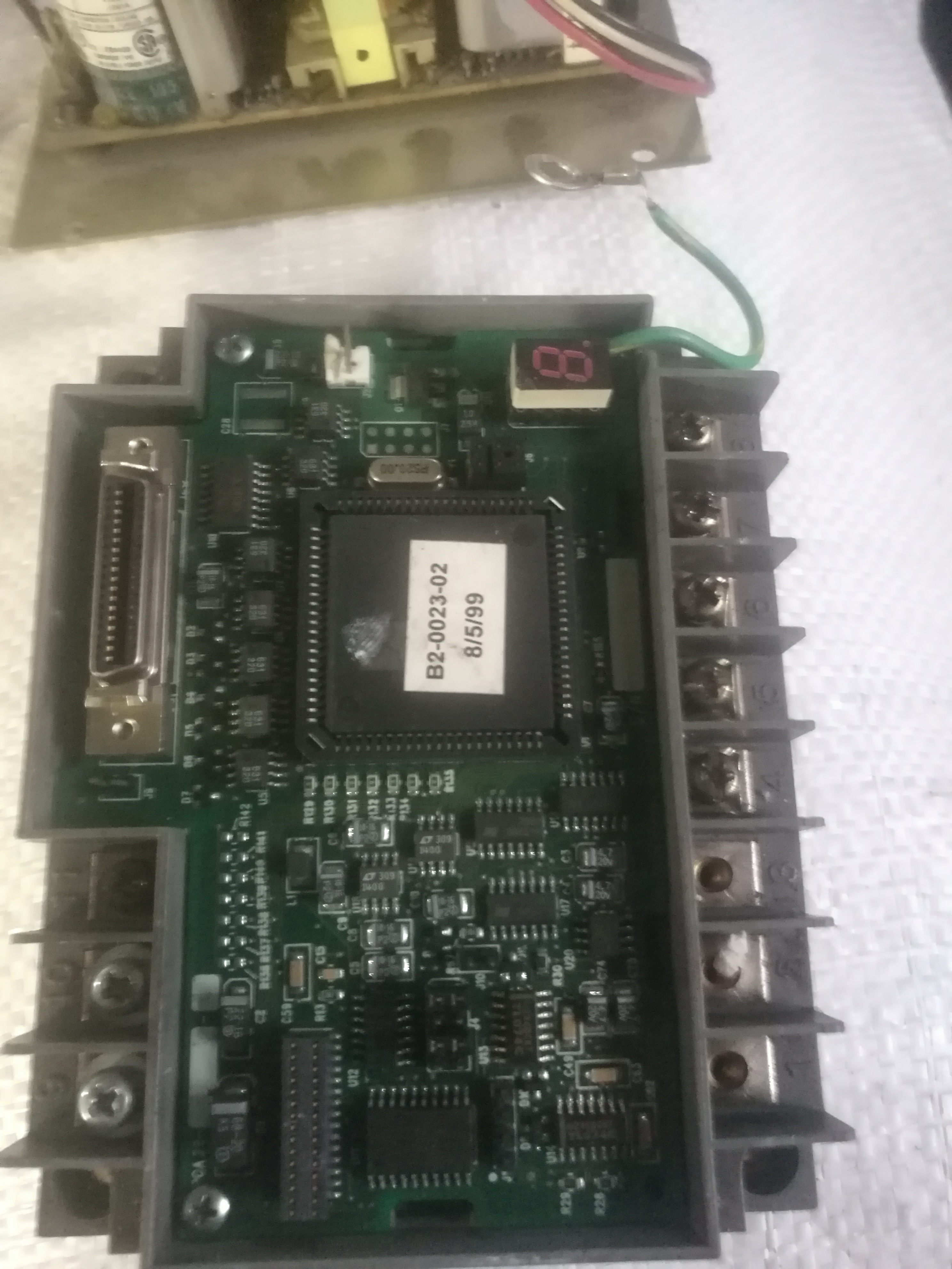

aftaev писал(а):Ildar, покажи плату усилка что сгорела у тебя, с двух сторон
IMG_20180207_150450.jpg (2103 просмотра) <a class='original' href='./download/file.php?id=131792&mode=view' target=_blank>Загрузить оригинал (4.24 МБ)</a>
IMG_20180207_150641.jpg (2103 просмотра) <a class='original' href='./download/file.php?id=131793&mode=view' target=_blank>Загрузить оригинал (4.44 МБ)</a>
IMG_20180207_150649.jpg (2103 просмотра) <a class='original' href='./download/file.php?id=131794&mode=view' target=_blank>Загрузить оригинал (4.71 МБ)</a>

Отправь. Похоже у тебя IGBT модуль сгорел. Токае ремонтировали ;) А если мы его отремонтируем то получается ты его просто поставишь и все заработает? На фото вижу блок PDM, а ты писал что сгорел один канал в блоке на несколько усилков.

Я не очень понимаю что у Ildar сгорело. Его электроник говорил что стоит коробочка усилитель моноблок на 4ре мотора и сгорел один канал. Ildar показывает фото сгоревшего одноканального усилка. Если сгорел одноканальный усилок и Ildar купил такой же то при чем здесь Enable :thinking:

Такие ИГБТ стоят (по моему в PDM 2015) PM50RSA120 PM75RSA120 - 2100 рублей в Али.
в QUAD AMPLIFIER сгорел канал.
В станке, который продал, точно, как у тебя стояли "ПДМки" просто заменил сгоревший и все он "поехал" нормально.
На обоих станках сгорели по оси Z усилители, (Равиль говорит перепаяй все кондеры)
Re: Обрабатывающий центр SV500
Ildar писал(а):Такие ИГБТ стоят (по моему в PDM 2015) PM50RSA120 PM75RSA120 - 2100 рублей в Али.
IGBT состоят из транзисторов. Когда в частотнике пробивало один транс, мы вскрывали IGBT и припаивали отдельно транзистор и все работало.
Ildar писал(а):(Равиль говорит перепаяй все кондеры)
Нет там кондеров :)
Ildar писал(а):В станке, который продал, точно, как у тебя стояли "ПДМки" просто заменил сгоревший и все он "поехал" нормально.
Проданный станок работает. Что сгорело в станке который у тебя стоит и не работает?

aftaev писал(а):Нет там кондеров
крышка КВАДа (2065 просмотров) <a class='original' href='./download/file.php?id=131797&mode=view' target=_blank>Загрузить оригинал (4.23 МБ)</a>
крышка КВАДа
Там их много
Квад без крышки, с права ПДМка (2065 просмотров) <a class='original' href='./download/file.php?id=131798&mode=view' target=_blank>Загрузить оригинал (4.09 МБ)</a>
В КВАДЕ сгорел один канал по оси Z
