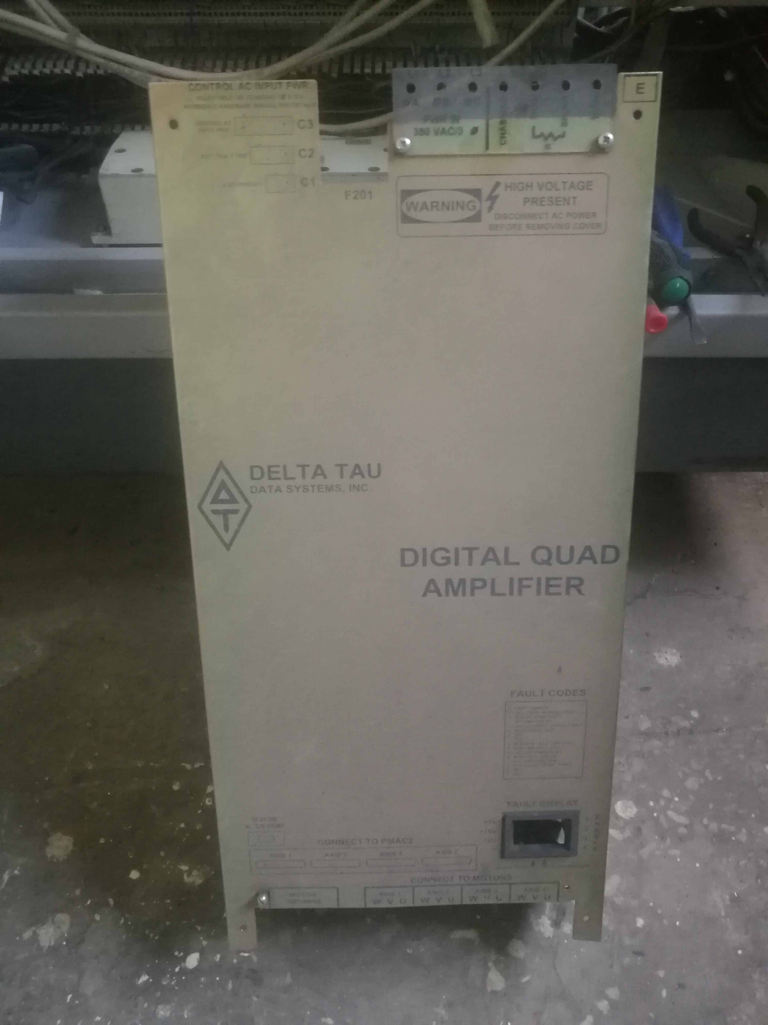

Ildar писал(а):сгорел усилитель оси Z
Твой электроник что сказал, что там сгорело?
Ildar писал(а):Установил отдельно усилитель "Пакер"
На Parker у тебя спереди приходят два проводка красный и черный. Куда они подключены? У нас они вообще никуда не подключены ни на одном усилке.
Не вижу как у тебя усилок подключен к Тау. На усилке есть разъем широкий металлический вот туды должно подключена Тау.

Ildar, покажи плату усилка что сгорела у тебя, с двух сторон

aftaev писал(а):два проводка красный и черный. Куда они подключены?
Это питание вентиляторов охлаждения, у тебя таких нет. Твои усилки через пасту к алюминиевой пластине прикручены

Я не очень понимаю что у Ildar сгорело. Его электроник говорил что стоит коробочка усилитель моноблок на 4ре мотора и сгорел один канал. Ildar показывает фото сгоревшего одноканального усилка. Если сгорел одноканальный усилок и Ildar купил такой же то при чем здесь Enable :thinking:

Такие ИГБТ стоят (по моему в PDM 2015) PM50RSA120 PM75RSA120 - 2100 рублей в Али.
в QUAD AMPLIFIER сгорел канал.
В станке, который продал, точно, как у тебя стояли "ПДМки" просто заменил сгоревший и все он "поехал" нормально.
На обоих станках сгорели по оси Z усилители, (Равиль говорит перепаяй все кондеры)

Сообщение Ildar »
aftaev писал(а):Нет там кондеров
крышка КВАДа (2058 просмотров) <a class='original' href='./download/file.php?id=131797&mode=view' target=_blank>Загрузить оригинал (4.23 МБ)</a>
крышка КВАДа
Там их много
Квад без крышки, с права ПДМка (2058 просмотров) <a class='original' href='./download/file.php?id=131798&mode=view' target=_blank>Загрузить оригинал (4.09 МБ)</a>
В КВАДЕ сгорел один канал по оси Z

А моторов сколько, если сгорел один из 4 ?

3 штуки на осях и шпиндель
