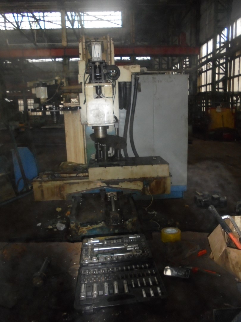

Обрабатывающий центр SV500
ЧПУ MSHAK (Delta Tau)
Паспортная точность +-0,01мм
Направляющие качения шириной 45мм.
ШВП 5010
Шпиндель 7-10квт, 80-8000об/мин
конус ИСО40
Магазин на 20 инструментов.
Габариты: 2600 х 3140 х 3030
Вес 5,5тонн при заливки станины синтегратом(опция) 8тонн.
Рабочее поле:
Размер стола 1000х800мм
Ходы осей Х-1000мм, Y-500мм, Z-450мм.
Холостые перемещения осей до 30м/мин
Максимальная нагрузка на стол 500кг
Обрабатываемые материалы:
Данные для стали 45:
а) Наибольший диаметр сверления = 30мм
б) Наибольший диаметр растачивания = 80мм
в) Нарезаемые метчиком резьбы = М3-М24
г) Наибольший диаметр торцевой фрезы = 80мм
д) Объем снимаемой стружки при фрезеровании торцевой фрезой 80мм по стали 45 = 120см3/мин

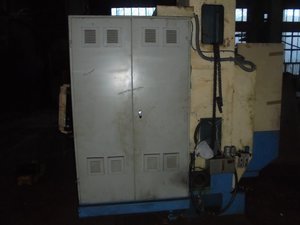

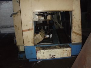

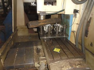

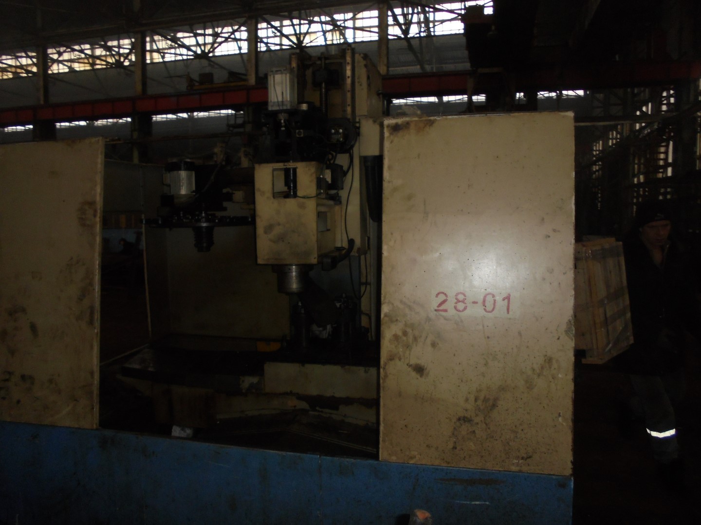

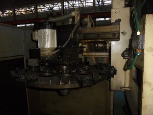

Чертежи, фото, видео станка:
DSC04604 (Копировать).JPG (88860 просмотров) <a class='original' href='./download/file.php?id=98733&mode=view' target=_blank>Загрузить оригинал (202.34 КБ)</a>
DSC04605 (Копировать).JPG (88860 просмотров) <a class='original' href='./download/file.php?id=98734&mode=view' target=_blank>Загрузить оригинал (192.42 КБ)</a>
DSC04606 (Копировать).JPG (88860 просмотров) <a class='original' href='./download/file.php?id=98735&mode=view' target=_blank>Загрузить оригинал (227.96 КБ)</a>
DSC04609 (Копировать).JPG (88860 просмотров) <a class='original' href='./download/file.php?id=98736&mode=view' target=_blank>Загрузить оригинал (231.3 КБ)</a>
DSC04610 (Копировать).JPG (88860 просмотров) <a class='original' href='./download/file.php?id=98737&mode=view' target=_blank>Загрузить оригинал (284.74 КБ)</a>
DSC04615 (Копировать).JPG (88860 просмотров) <a class='original' href='./download/file.php?id=98738&mode=view' target=_blank>Загрузить оригинал (270.79 КБ)</a>
DSC04624 (Копировать).JPG (88860 просмотров) <a class='original' href='./download/file.php?id=98739&mode=view' target=_blank>Загрузить оригинал (264.42 КБ)</a>
DSC04625 (Копировать).JPG (88860 просмотров) <a class='original' href='./download/file.php?id=98740&mode=view' target=_blank>Загрузить оригинал (208.9 КБ)</a>
DSC04630 (Копировать).JPG (88860 просмотров) <a class='original' href='./download/file.php?id=98741&mode=view' target=_blank>Загрузить оригинал (155.13 КБ)</a>
DSC04643 (Копировать).JPG (88860 просмотров) <a class='original' href='./download/file.php?id=98742&mode=view' target=_blank>Загрузить оригинал (232.41 КБ)</a>
DSC04685 (Копировать).JPG (88860 просмотров) <a class='original' href='./download/file.php?id=98743&mode=view' target=_blank>Загрузить оригинал (170.21 КБ)</a>

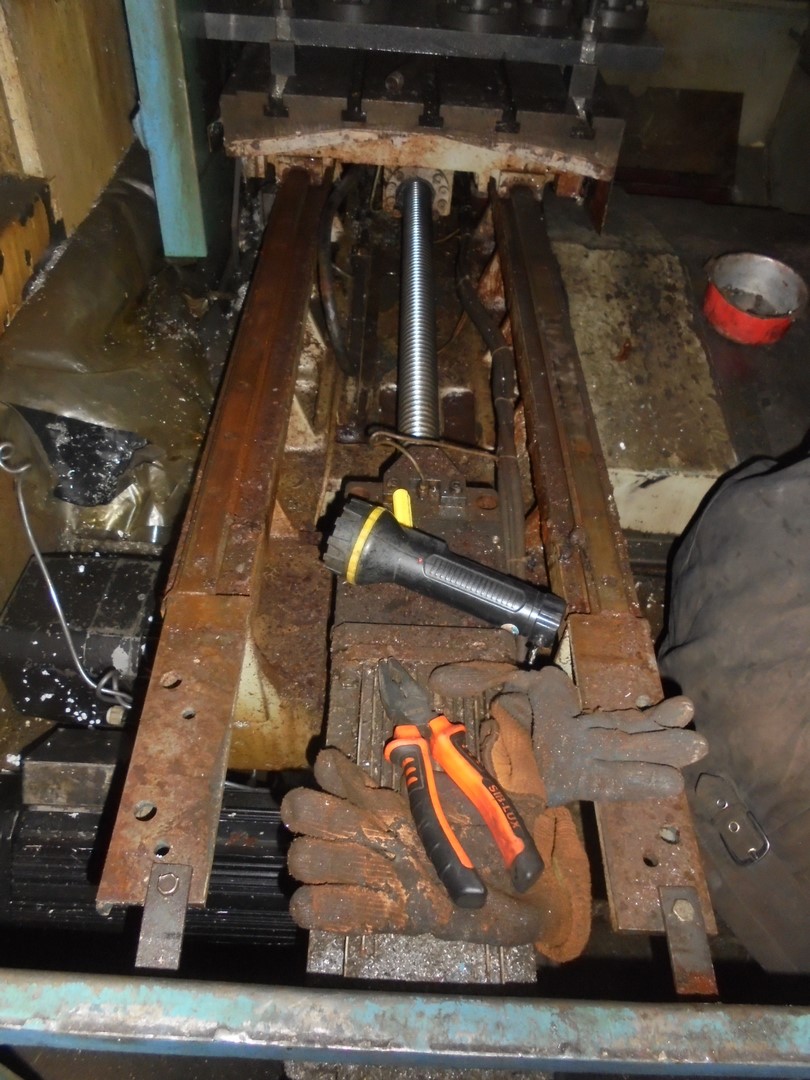

Re: Обрабатывающий центр SV500
ой беда-беда с направляйками... :(

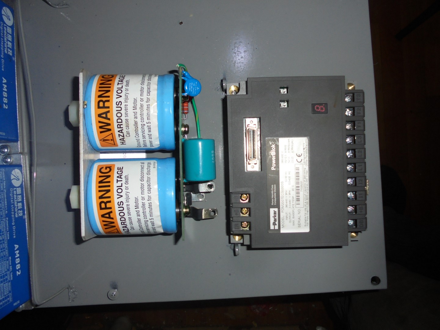

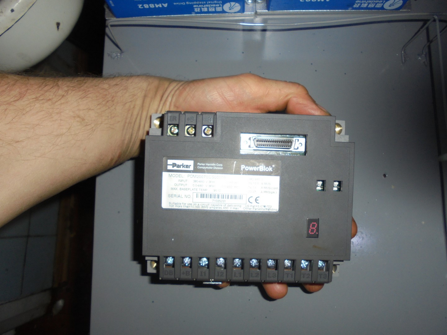

На осях стоят асинхронные моторы что то на 3квт. Ими управляют такие привода:
Питание 3ф - 380/460в
Выходное 15А, 0-400Гц
Размеры приводов :shock:
DSC04687 (Копировать).JPG (88837 просмотров) <a class='original' href='./download/file.php?id=98744&mode=view' target=_blank>Загрузить оригинал (261.39 КБ)</a>
DSC04688 (Копировать).JPG (88837 просмотров) <a class='original' href='./download/file.php?id=98745&mode=view' target=_blank>Загрузить оригинал (238.18 КБ)</a>
DSC04689 (Копировать).JPG (88837 просмотров) <a class='original' href='./download/file.php?id=98746&mode=view' target=_blank>Загрузить оригинал (226.35 КБ)</a>

бюджет под восстановление 10000$ или уравал за десять :wik:
Hanter писал(а):ой беда-беда с направляйками...
При покупке знали что: ШВП, направляйки, подшипы в шпинделе и ЧПУ нужно менять.
Так нам сказал продавец станка ;)
Докупим что нужно, думаю в бюджет мы вложимся :)
den_sibirskiy писал(а):бюджет под восстановление 10000$ или уравал за десять
Куплен за 450 000руб + 60 000руб доставка (2100км). Думаем до 10килобаксов(общая сумма с покупкой станка+ запчасти) вложится чтоб станок привести в отличное состояние. Когда весь разберем будет видно. Возможно помоем, соберем, балбаром обкатаем и нас точность устроит.

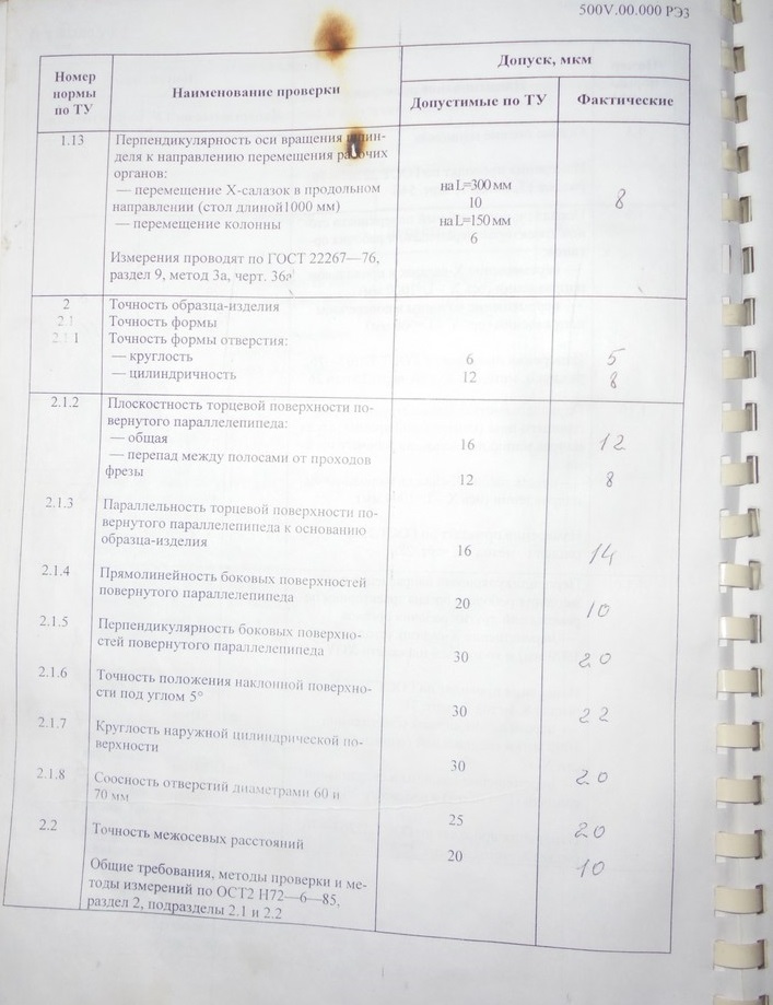

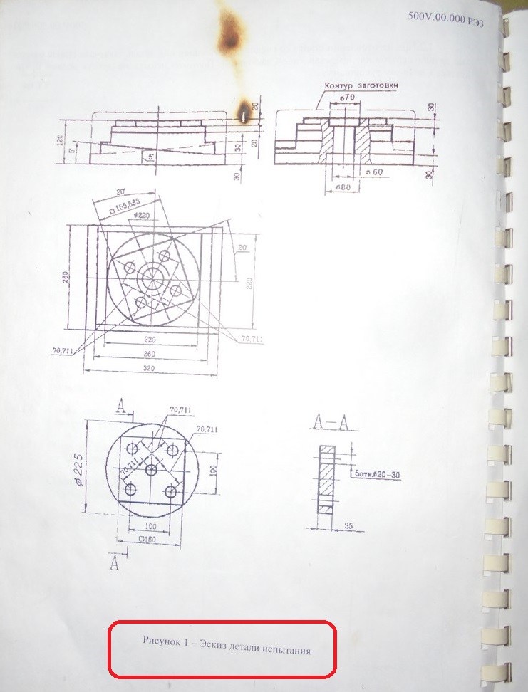

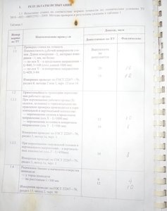

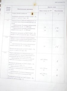

Что мне нравится в отечественных и СССРовских станках, в паспортах обычно есть цифры измерений реальной точности. А сейчас покупаешь станок из 1-2мм алюминия и втюхивают точность в 0.01мм :)
Изготавливается на нем деталюшка с отверстиями и уклоном, потом обмеривается.
01.JPG (88813 просмотров) <a class='original' href='./download/file.php?id=98747&mode=view' target=_blank>Загрузить оригинал (153.32 КБ)</a>
Результаты испытаний, когда станок был новый!
02.JPG (88813 просмотров) <a class='original' href='./download/file.php?id=98748&mode=view' target=_blank>Загрузить оригинал (147.8 КБ)</a>
03.JPG (88813 просмотров) <a class='original' href='./download/file.php?id=98749&mode=view' target=_blank>Загрузить оригинал (143.49 КБ)</a>
04.JPG (88813 просмотров) <a class='original' href='./download/file.php?id=98750&mode=view' target=_blank>Загрузить оригинал (164.14 КБ)</a>

сканы с таблицами почти нечитаемы :cry:
Duhas писал(а):сканы с таблицами почти нечитаемы
Щелкаю правой мышкой на них, открываются в новом окне и хорошо читаются. Но у меня компьютер, а не сотовый :)

Надо потом отдельно где нить сравнить измерения после всех манипуляций, интересно чего добиться удастся

то ли я прозрел.. то ли :idiot: , смотрю сейчас даже на мелкие и в принципе видно цифры :thinking:

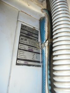

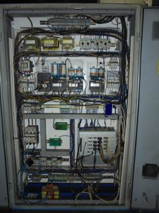

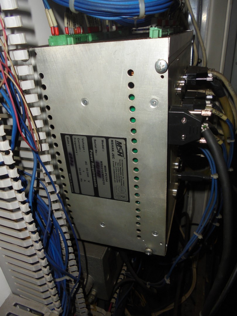

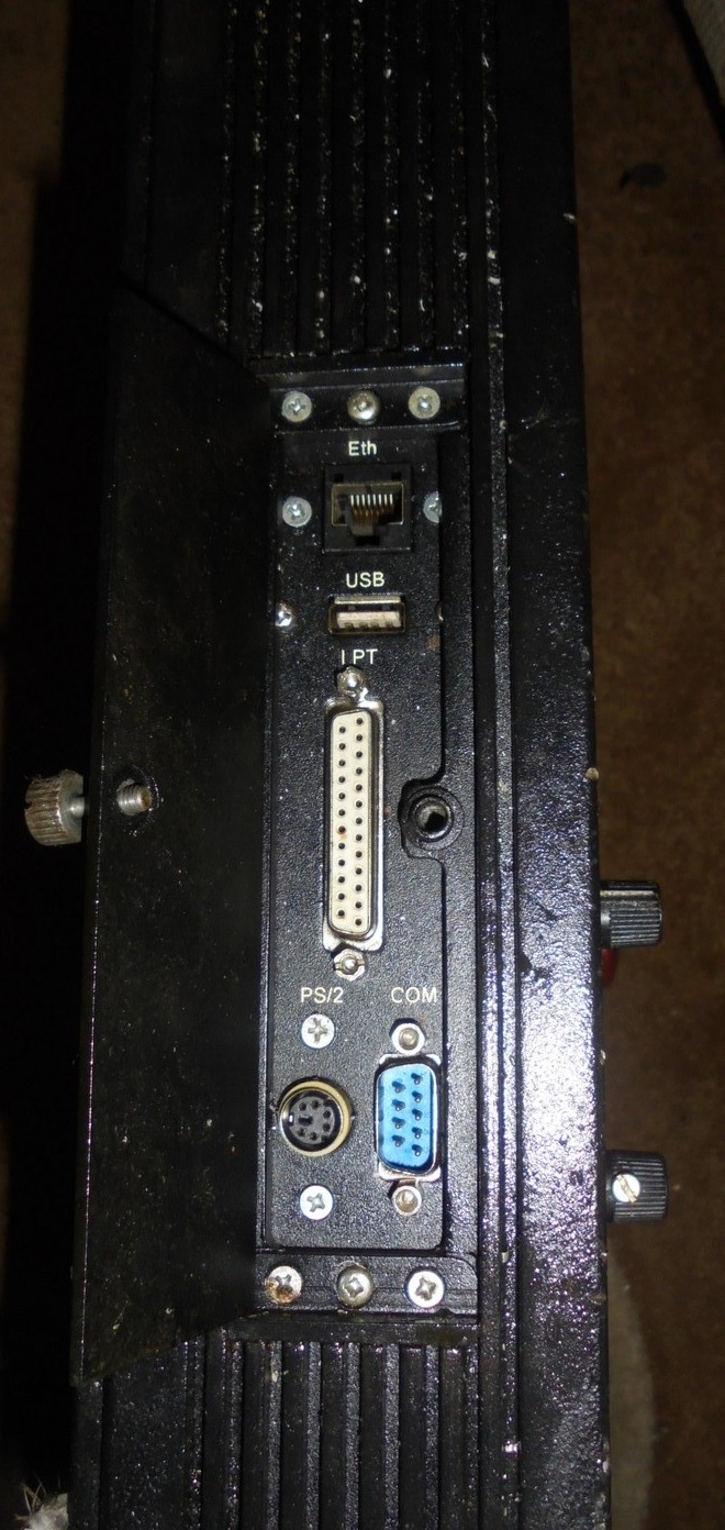

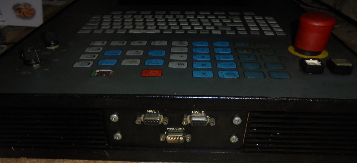

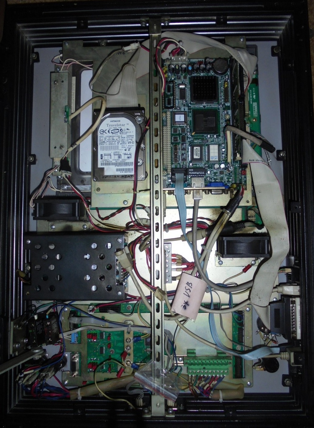

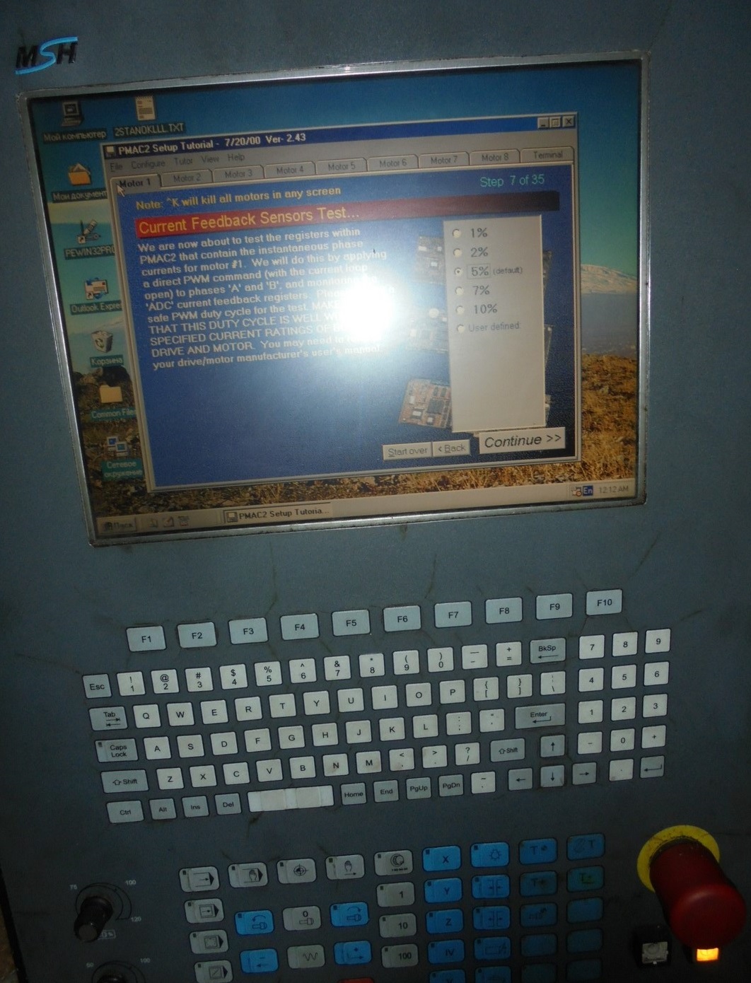

Стойку сегодня сняли, притащили домой.
Комп одноплатный 233Мгц. Винда 98. Пытается запуститься программа MSHAK, но кричит что нет связи с мозгами ЧПУ.
Запустил прогу от DeltaTay по настройке сервоприводов.
DSC04701 (Копировать).JPG (88718 просмотров) <a class='original' href='./download/file.php?id=98756&mode=view' target=_blank>Загрузить оригинал (524.61 КБ)</a>
DSC04702 (Копировать).JPG (88718 просмотров) <a class='original' href='./download/file.php?id=98757&mode=view' target=_blank>Загрузить оригинал (404.63 КБ)</a>
И стойка имеет снизу и сбоку разъемчики разные
DSC04699 (Копировать).JPG (88718 просмотров) <a class='original' href='./download/file.php?id=98755&mode=view' target=_blank>Загрузить оригинал (313.26 КБ)</a>
DSC04698 (Копировать).JPG (88718 просмотров) <a class='original' href='./download/file.php?id=98754&mode=view' target=_blank>Загрузить оригинал (161.42 КБ)</a>
