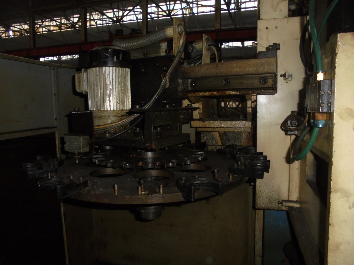

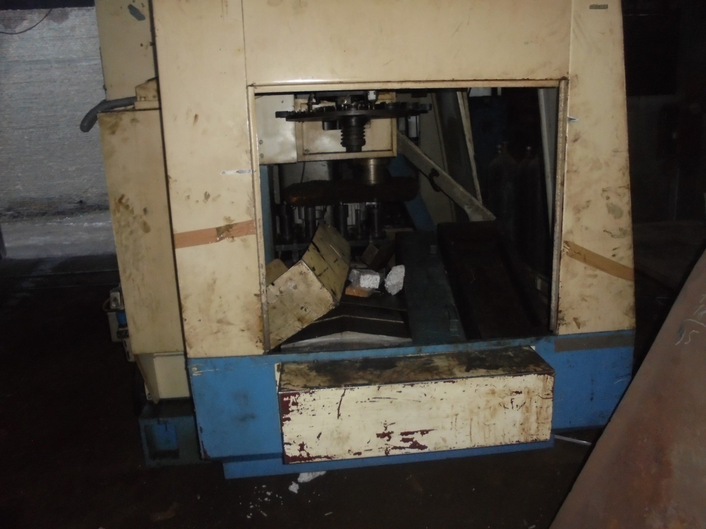

Обрабатывающий центр SV500
ЧПУ MSHAK (Delta Tau)
Паспортная точность +-0,01мм
Направляющие качения шириной 45мм.
ШВП 5010
Шпиндель 7-10квт, 80-8000об/мин
конус ИСО40
Магазин на 20 инструментов.
Габариты: 2600 х 3140 х 3030
Вес 5,5тонн при заливки станины синтегратом(опция) 8тонн.
Рабочее поле:
Размер стола 1000х800мм
Ходы осей Х-1000мм, Y-500мм, Z-450мм.
Холостые перемещения осей до 30м/мин
Максимальная нагрузка на стол 500кг
Обрабатываемые материалы:
Данные для стали 45:
а) Наибольший диаметр сверления = 30мм
б) Наибольший диаметр растачивания = 80мм
в) Нарезаемые метчиком резьбы = М3-М24
г) Наибольший диаметр торцевой фрезы = 80мм
д) Объем снимаемой стружки при фрезеровании торцевой фрезой 80мм по стали 45 = 120см3/мин
Чертежи, фото, видео станка:
DSC04604 (Копировать).JPG (88507 просмотров) <a class='original' href='./download/file.php?id=98733&mode=view' target=_blank>Загрузить оригинал (202.34 КБ)</a>
DSC04605 (Копировать).JPG (88507 просмотров) <a class='original' href='./download/file.php?id=98734&mode=view' target=_blank>Загрузить оригинал (192.42 КБ)</a>
DSC04606 (Копировать).JPG (88507 просмотров) <a class='original' href='./download/file.php?id=98735&mode=view' target=_blank>Загрузить оригинал (227.96 КБ)</a>
DSC04609 (Копировать).JPG (88507 просмотров) <a class='original' href='./download/file.php?id=98736&mode=view' target=_blank>Загрузить оригинал (231.3 КБ)</a>
DSC04610 (Копировать).JPG (88507 просмотров) <a class='original' href='./download/file.php?id=98737&mode=view' target=_blank>Загрузить оригинал (284.74 КБ)</a>
DSC04615 (Копировать).JPG (88507 просмотров) <a class='original' href='./download/file.php?id=98738&mode=view' target=_blank>Загрузить оригинал (270.79 КБ)</a>
DSC04624 (Копировать).JPG (88507 просмотров) <a class='original' href='./download/file.php?id=98739&mode=view' target=_blank>Загрузить оригинал (264.42 КБ)</a>
DSC04625 (Копировать).JPG (88507 просмотров) <a class='original' href='./download/file.php?id=98740&mode=view' target=_blank>Загрузить оригинал (208.9 КБ)</a>
DSC04630 (Копировать).JPG (88507 просмотров) <a class='original' href='./download/file.php?id=98741&mode=view' target=_blank>Загрузить оригинал (155.13 КБ)</a>
DSC04643 (Копировать).JPG (88507 просмотров) <a class='original' href='./download/file.php?id=98742&mode=view' target=_blank>Загрузить оригинал (232.41 КБ)</a>
DSC04685 (Копировать).JPG (88507 просмотров) <a class='original' href='./download/file.php?id=98743&mode=view' target=_blank>Загрузить оригинал (170.21 КБ)</a>

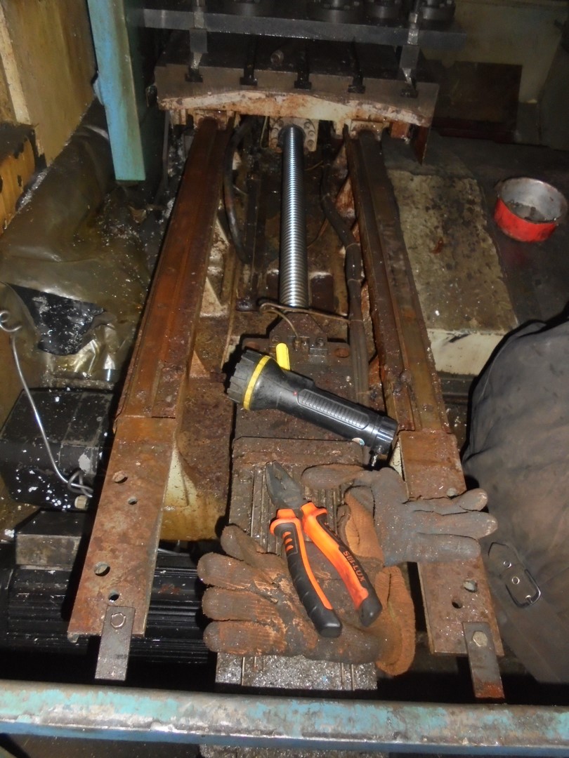

Урвал, так урвал :good:
Re: Обрабатывающий центр SV500
ой беда-беда с направляйками... :(

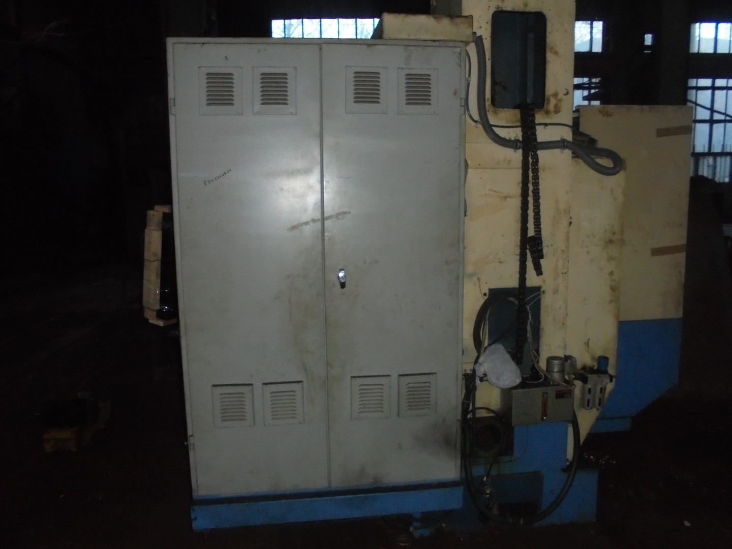

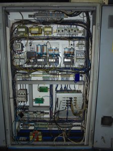

На осях стоят асинхронные моторы что то на 3квт. Ими управляют такие привода:
Питание 3ф - 380/460в
Выходное 15А, 0-400Гц
Размеры приводов :shock:

Hanter писал(а):ой беда-беда с направляйками...
При покупке знали что: ШВП, направляйки, подшипы в шпинделе и ЧПУ нужно менять.
Так нам сказал продавец станка ;)
Докупим что нужно, думаю в бюджет мы вложимся :)

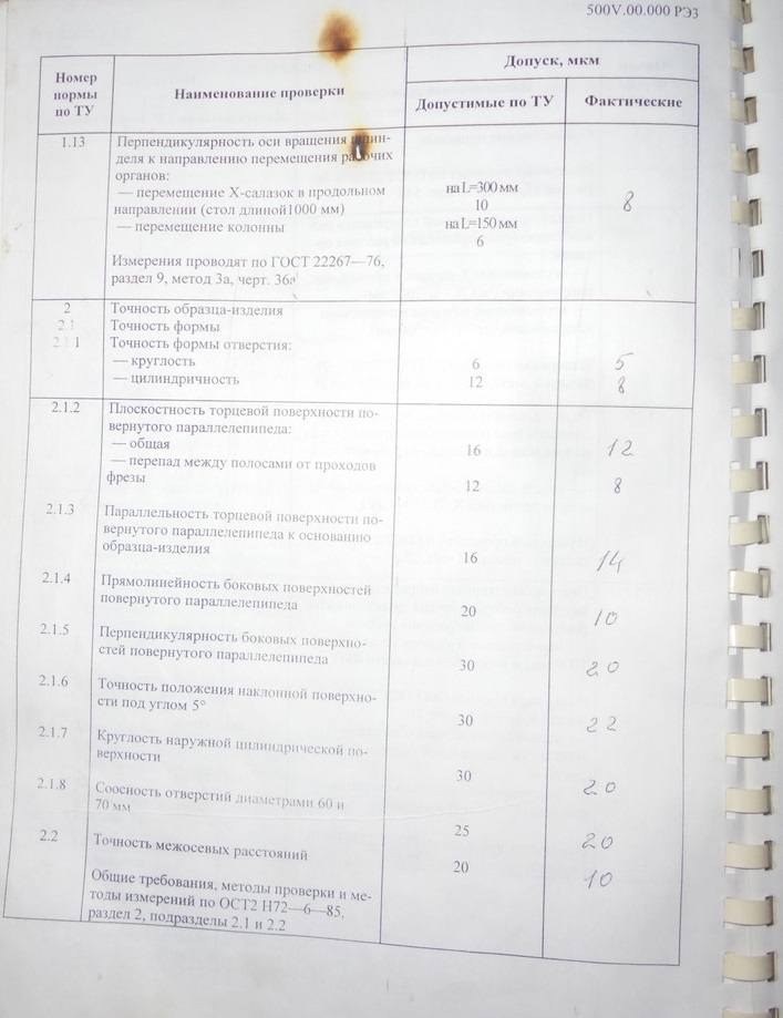

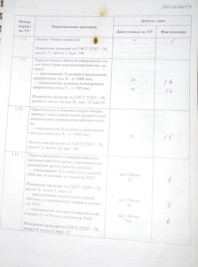

Что мне нравится в отечественных и СССРовских станках, в паспортах обычно есть цифры измерений реальной точности. А сейчас покупаешь станок из 1-2мм алюминия и втюхивают точность в 0.01мм :)
Изготавливается на нем деталюшка с отверстиями и уклоном, потом обмеривается.
01.JPG (88460 просмотров) <a class='original' href='./download/file.php?id=98747&mode=view' target=_blank>Загрузить оригинал (153.32 КБ)</a>
Результаты испытаний, когда станок был новый!
02.JPG (88460 просмотров) <a class='original' href='./download/file.php?id=98748&mode=view' target=_blank>Загрузить оригинал (147.8 КБ)</a>
03.JPG (88460 просмотров) <a class='original' href='./download/file.php?id=98749&mode=view' target=_blank>Загрузить оригинал (143.49 КБ)</a>
04.JPG (88460 просмотров) <a class='original' href='./download/file.php?id=98750&mode=view' target=_blank>Загрузить оригинал (164.14 КБ)</a>
Duhas
Сообщения: 1842
Репутация: 285
Откуда: Красноярск
Сообщение Duhas »
сканы с таблицами почти нечитаемы :cry:
Duhas писал(а):сканы с таблицами почти нечитаемы
Щелкаю правой мышкой на них, открываются в новом окне и хорошо читаются. Но у меня компьютер, а не сотовый :)
aftaev писал(а):Что мне нравится в отечественных и СССРовских станках, в паспортах обычно есть цифры измерений реальной точности. А сейчас покупаешь станок из 1-2мм алюминия и втюхивают точность в 0.01мм :)
Какой станок покупаешь, то и получаешь и СССР тут не при чём.
Покупали DMG-1000 - приезжали специальные люди со всякими балбарами и т.п. все настраивали, обмеряли, фрезеровали тестовые детали, выдавали акты проверки с печатями...
UAVpilot писал(а):СССР тут не при чём.
В СССР не умели делать ЧПУ санки из Ал 2мм и писать точность 0,01мм :)
Умели, но было нельзя, ибо статья. :)
Я в ~85 году участвовал в раскрытии афёры с видеомагнитофонами Электроника ВМ-12 - три завода (Воронеж, Новгород и Ленинград) помимо нормальных выпускали ещё и левые видики из некондиционных деталей. Вскрылось, когда покупатели стали обращаться в ремонт - у левых были такие-же серийники как и у настоящих (тогда видики продавались с фиксаций паспортных данных и серийного номера).
UAVpilot писал(а):Умели, но было нельзя, ибо статья.
Вот и я про это. Что берешь паспорт станка, там данные измерения. И это на обычных фрезерных, плоскошлифовальных и тд... Стоят печати, подписи. Значит кто то за это отвечал.
Сейчас продается оборудование, вот что написано в паспорте или на сайте - тому и нужно верить. И покупатели таких станков потом доказывают что у них детальки в сотку, потому что станок у них в сотках работает потому что так на сайте продавца написано :)

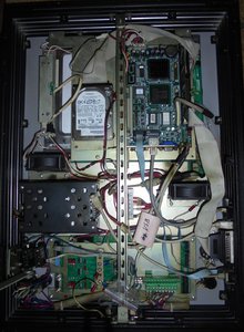

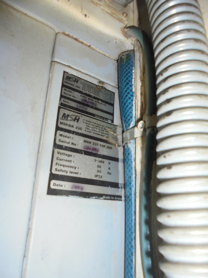

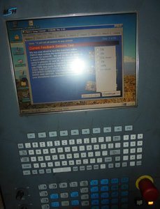

Стойку сегодня сняли, притащили домой.
Комп одноплатный 233Мгц. Винда 98. Пытается запуститься программа MSHAK, но кричит что нет связи с мозгами ЧПУ.
Запустил прогу от DeltaTay по настройке сервоприводов.
DSC04701 (Копировать).JPG (88365 просмотров) <a class='original' href='./download/file.php?id=98756&mode=view' target=_blank>Загрузить оригинал (524.61 КБ)</a>
DSC04702 (Копировать).JPG (88365 просмотров) <a class='original' href='./download/file.php?id=98757&mode=view' target=_blank>Загрузить оригинал (404.63 КБ)</a>
И стойка имеет снизу и сбоку разъемчики разные
DSC04699 (Копировать).JPG (88365 просмотров) <a class='original' href='./download/file.php?id=98755&mode=view' target=_blank>Загрузить оригинал (313.26 КБ)</a>
DSC04698 (Копировать).JPG (88365 просмотров) <a class='original' href='./download/file.php?id=98754&mode=view' target=_blank>Загрузить оригинал (161.42 КБ)</a>
