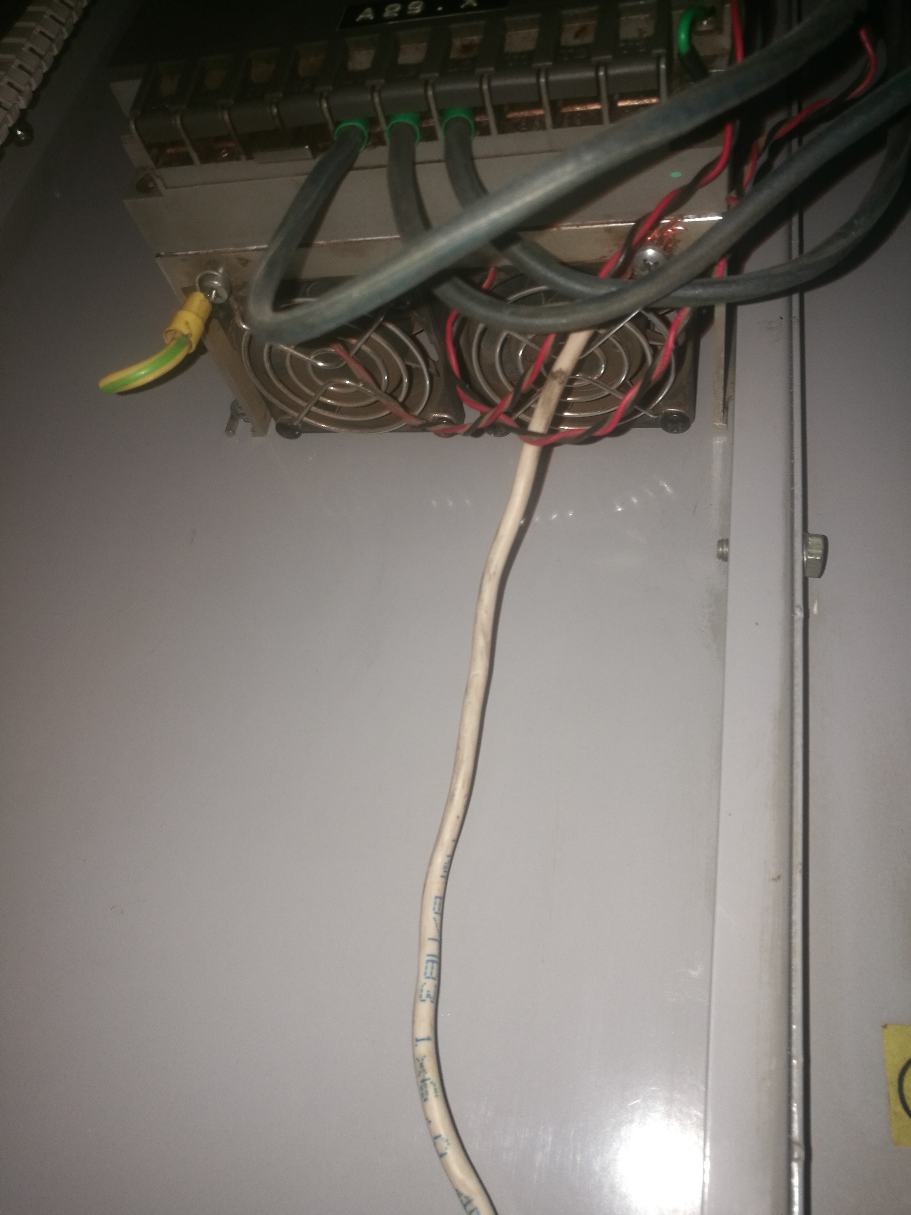

Ildar писал(а):сгорел усилитель оси Z
Твой электроник что сказал, что там сгорело?
Ildar писал(а):Установил отдельно усилитель "Пакер"
На Parker у тебя спереди приходят два проводка красный и черный. Куда они подключены? У нас они вообще никуда не подключены ни на одном усилке.
Не вижу как у тебя усилок подключен к Тау. На усилке есть разъем широкий металлический вот туды должно подключена Тау.

aftaev писал(а):два проводка красный и черный. Куда они подключены?
Это питание вентиляторов охлаждения, у тебя таких нет. Твои усилки через пасту к алюминиевой пластине прикручены
