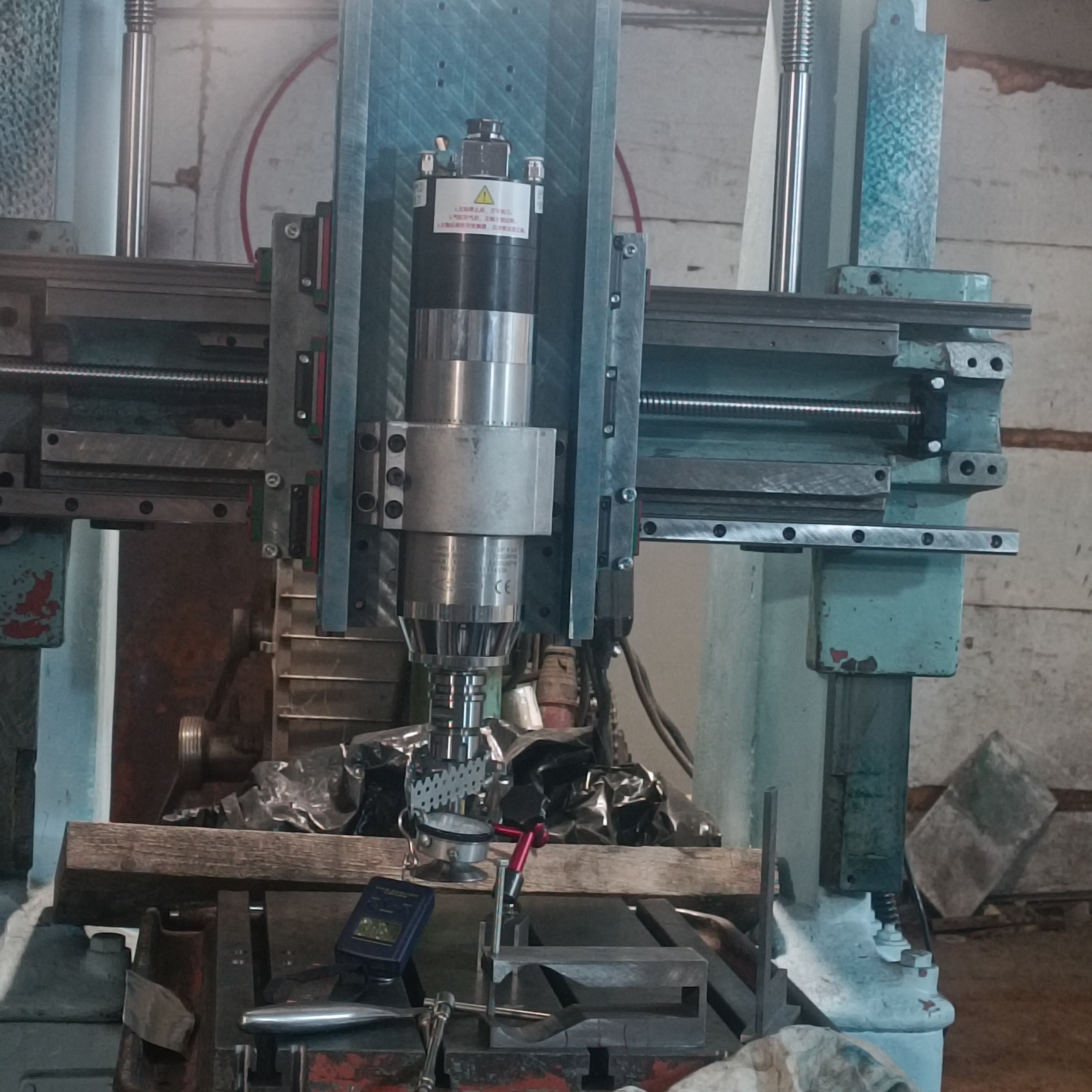

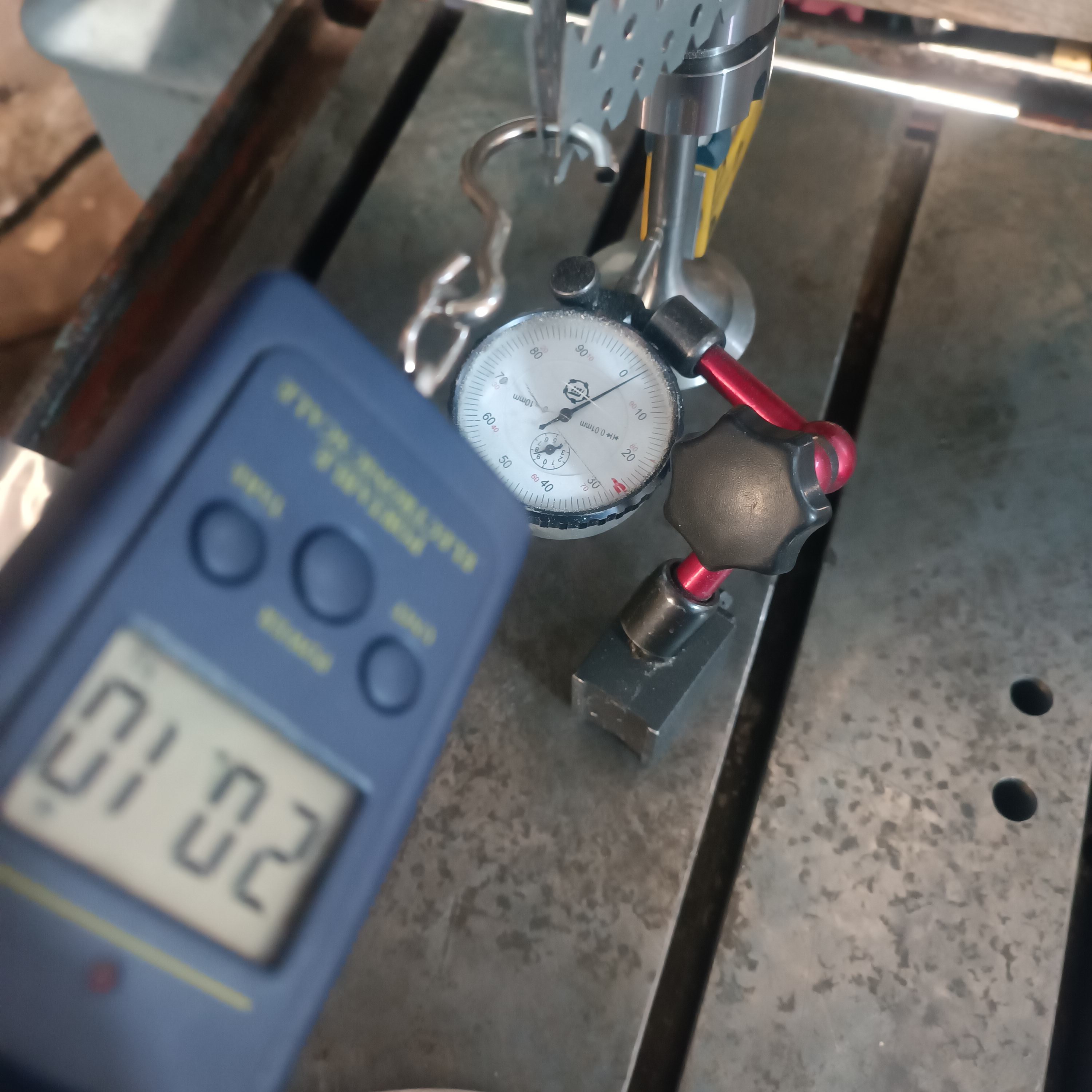

Не знаю много это или мало но первый замер сделал в отношении жескости между z и y ели натянул 20кг получилось 2 сотки. 10 кг 1 сотка. Есть ли какие нибудь шаблоны в данном направлении?
Ещё обнаружил люфт в десятку по всем осям на блоках крепления двигатей. Там почему то при прижиме двух радиально упорных подшипников нет шайбы между. обоймами, которая должна обеспечивать сопряжения при натяге.Вообщем пришлось вырезать из фольги в десятку. Целый день потратил на 3 оси.

kurara писал(а): ↑ нет шайбы между. обоймами
не должно быть там шайбы если подшипники парные
kurara писал(а): ↑ Не знаю много это или мало
нормальный показатель, если упирались в стол. Надо проверить по двум другим осям

sinkacnc писал(а): ↑ не должно быть там шайбы если подшипники парные
Походу ни кто этого там не делает . По факту +- 0.1 мм.Поджал и градусов 15 ослабил гайку, получилось +-1сотка.Вообщем буду помотреть, если полетят подшипники то уже куплю действительно парные. Только шайбу уже придётся ставить между крышкой и подшипником тк крышка всё равно не прижмёт.

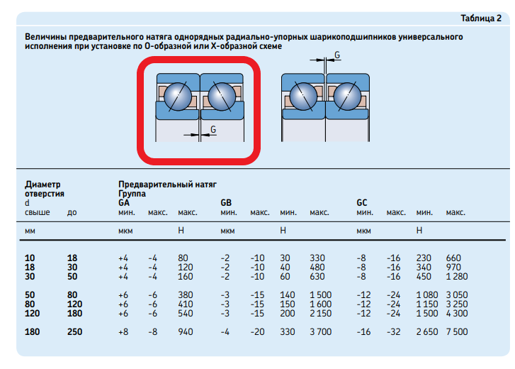

kurara писал(а): ↑ Там почему то при прижиме двух радиально упорных подшипников нет шайбы между. обоймами, которая должна обеспечивать сопряжения при натяге.
Там не должно быть никаких шайб. Подшипники правильно стоят?
Наружные обоймы соприкасаются и фиксируются крышкой.
При этом внутренние обоймы имеют зазор, который выбирается ПРИ ЗАТЯГИВАНИИ ГАЙКИ на ШВП.
Таким образом обеспечивается требуемый преднатяг пары подшипников. При этом это не парные подшипники, а просто радиально-упорные. https://lmotion.ru/cataloguespdf/radialnoupornie.pdf Страница 412.
Без имени.png (2214 просмотров) <a class='original' href='./download/file.php?id=213758&mode=view' target=_blank>Загрузить оригинал (60.53 КБ)</a>
Впрочем, и по второй схеме конечно тоже можно ставить. Главное - навстречу друг другу.
У меня такие модули крепления двигателей без люфтов собрались.

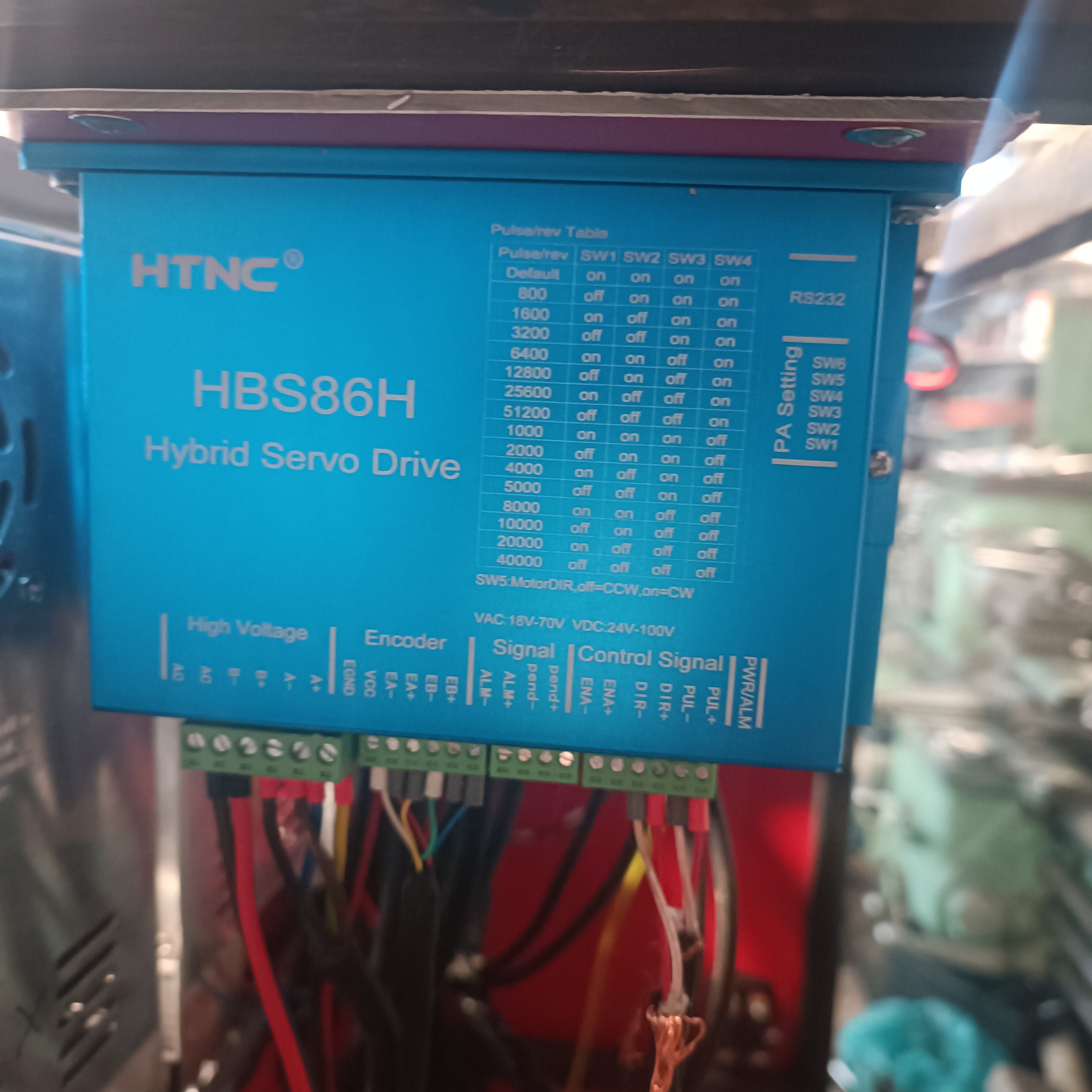

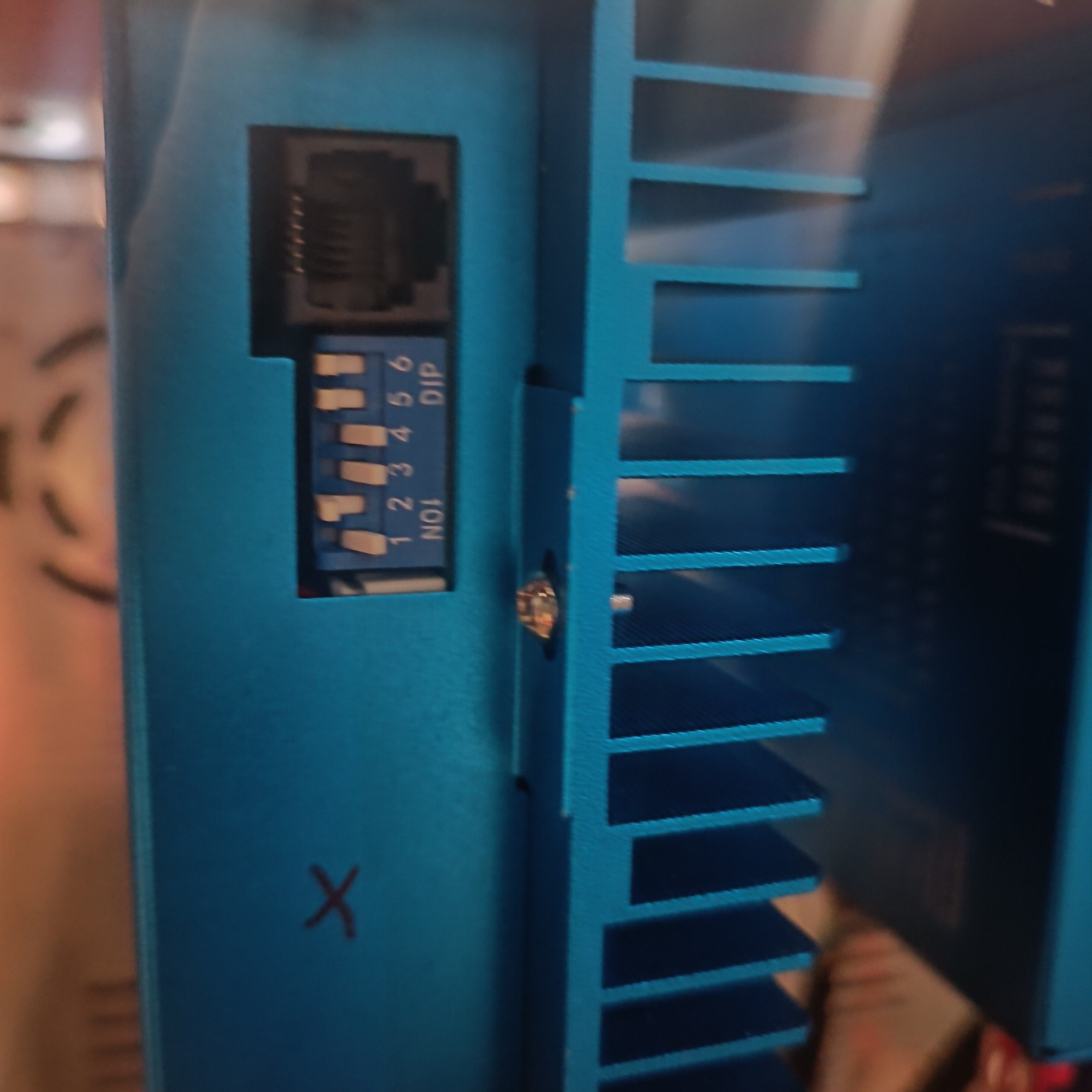

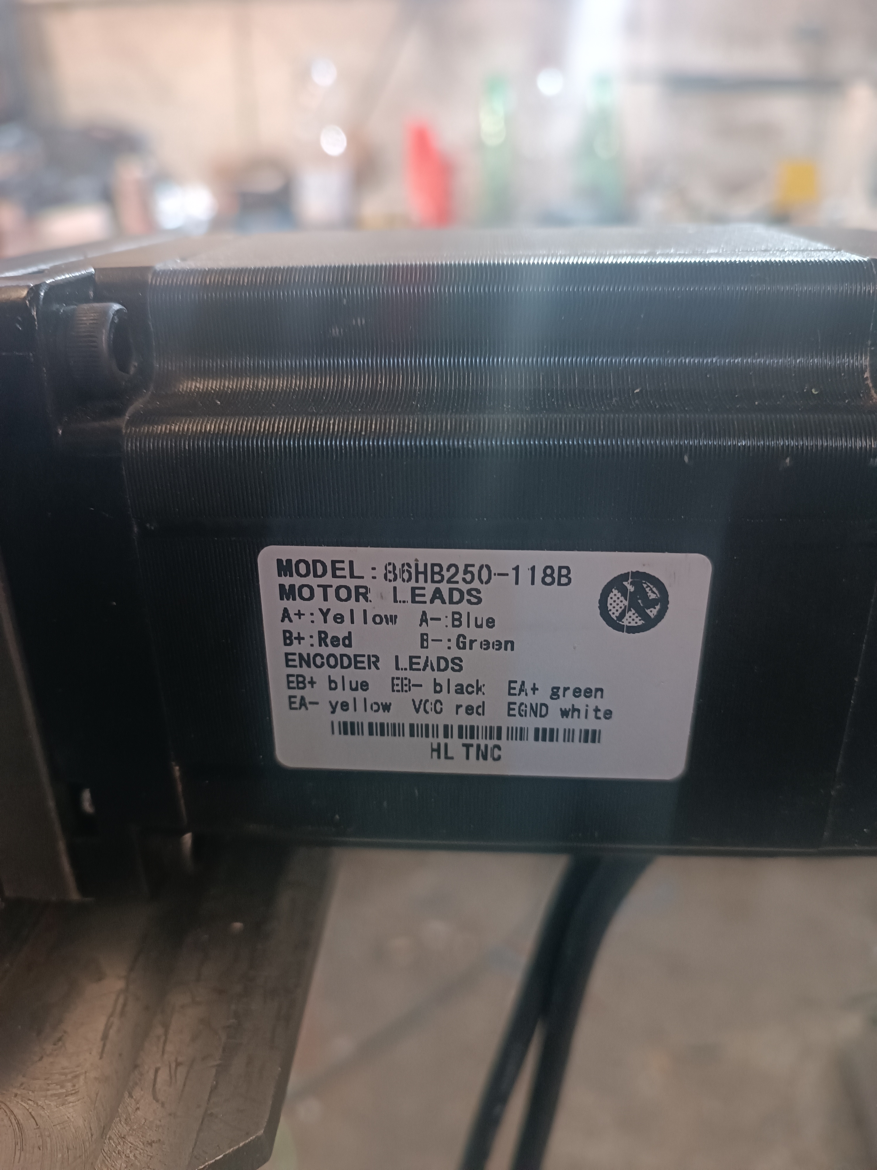

Вот и настал мой стршный сон (Электика). Подключил пока по умолчанию 1500 импулсов . Ни одна ось не движется . В этой теме я в зародыше ясельной группы . Кто то может подказать в какую сторону двигатся? При попытке перемещеня шд дергаются но движения нет.
IMG_20250412_201030.jpg (2010 просмотров) <a class='original' href='./download/file.php?id=213806&mode=view' target=_blank>Загрузить оригинал (1.44 МБ)</a>
IMG_20250412_201010.jpg (2010 просмотров) <a class='original' href='./download/file.php?id=213807&mode=view' target=_blank>Загрузить оригинал (611.46 КБ)</a>
IMG_20250412_201001.jpg (2010 просмотров) <a class='original' href='./download/file.php?id=213808&mode=view' target=_blank>Загрузить оригинал (649.39 КБ)</a>
IMG_2025_04_12_20_20_51_3965016385958502462384.jpg (2010 просмотров) <a class='original' href='./download/file.php?id=213809&mode=view' target=_blank>Загрузить оригинал (2.37 МБ)</a>
kurara
Сообщения: 20
Зарегистрирован: 22 дек 2018, 16:44
Репутация: 18
Re: [Тип станкаП ] по [стали] [500х400у280z Из стальных профилей.
Сообщение kurara »
Разобрался спустя 3е суток. Китайцы полярность на цвет провода перепутали .

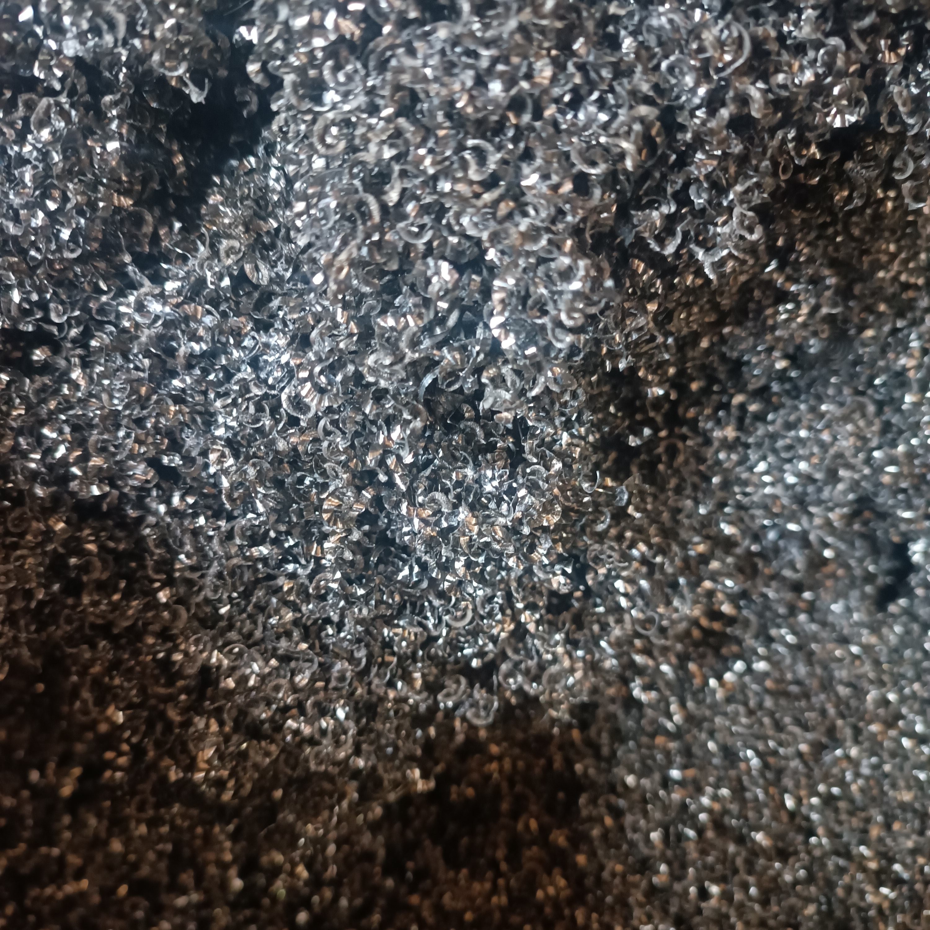

Перая стружка в ручном режиме , железо хз какой марки как по маслу. Фреза 40мм. 1500 об мин. 0.5 мм сйем, подача ручная хз скорость.Станок просто шепчет , нет даже намёка на то что чего то не хватает.
IMG_20250414_194532.jpg (1929 просмотров) <a class='original' href='./download/file.php?id=213828&mode=view' target=_blank>Загрузить оригинал (848.77 КБ)</a>
IMG_20250414_203445.jpg (1922 просмотра) <a class='original' href='./download/file.php?id=213829&mode=view' target=_blank>Загрузить оригинал (1.15 МБ)</a>
не хочется вас огорчить, но стружка ужасная... видно биение... хотя зависит от метала.. уж простите

Неа биения нет, идёт как по маслу, Я не думал влобще что с 40 фрезой шпиндель справится.
Сообщения: 2098
NightV писал(а): ↑ не хочется вас огорчить, но стружка ужасная... видно биение... хотя зависит от метала.. уж простите
Так сказано же - ручной съем. Конечно рука не сервопривод и дает биение по равномерности движения.

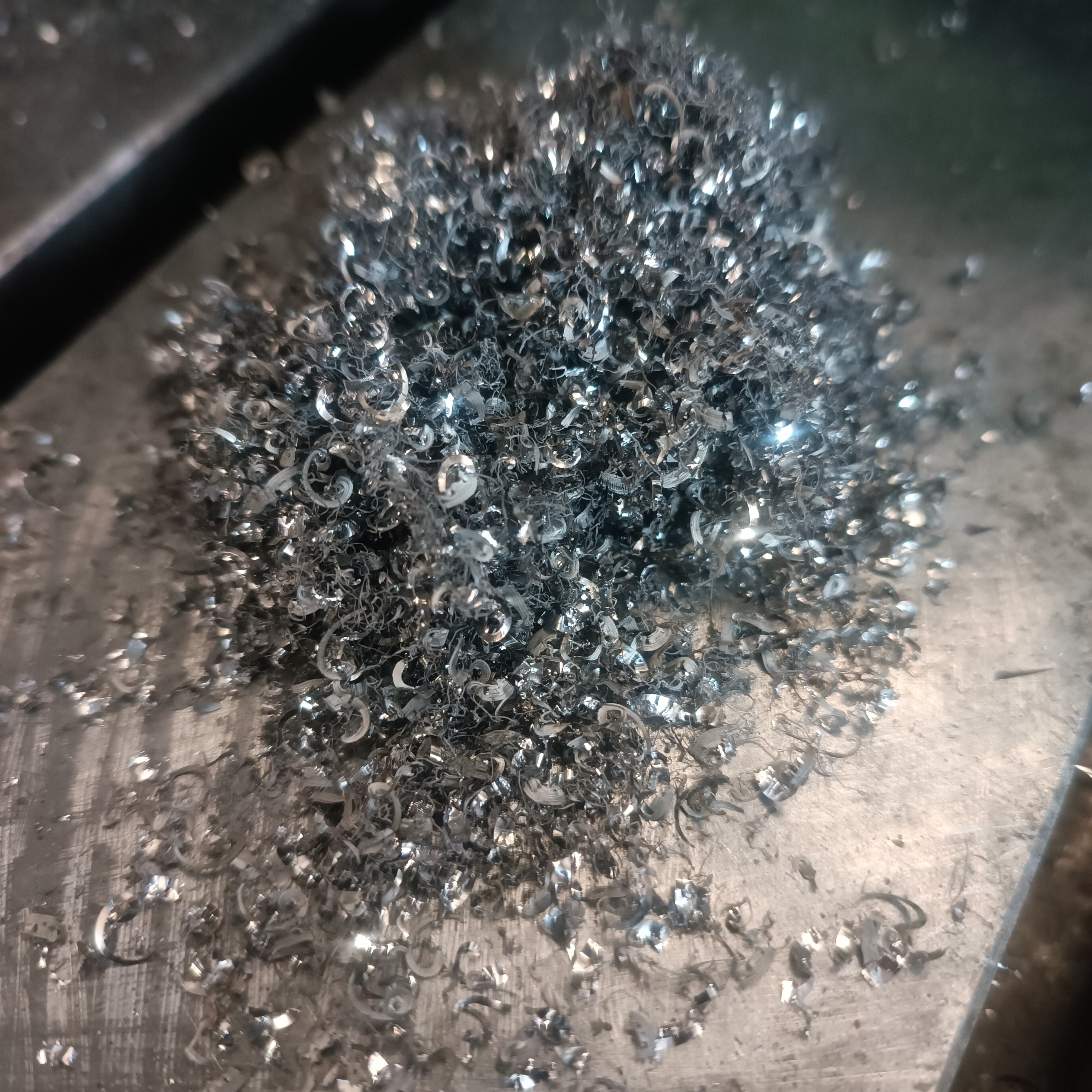

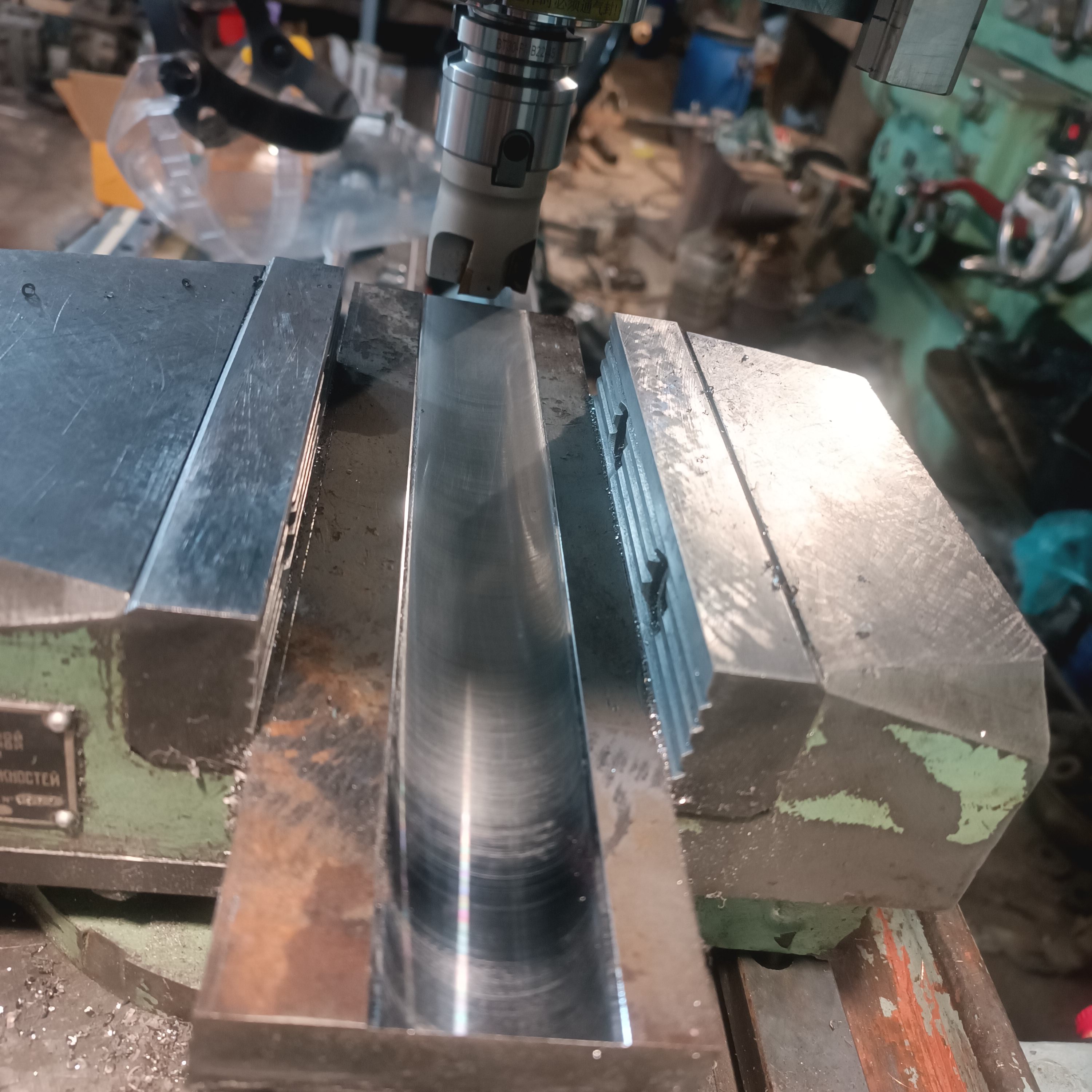

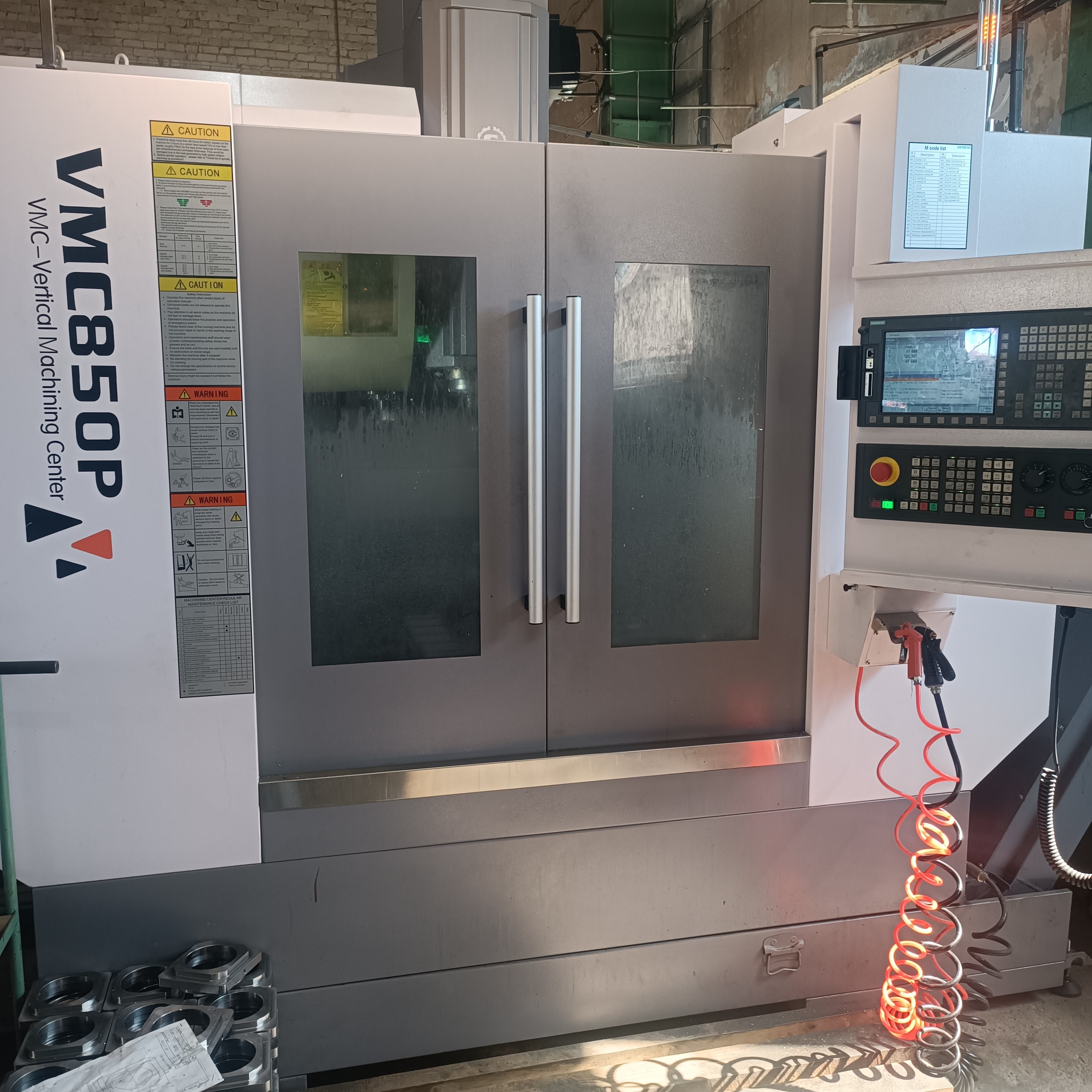

Сегодня случайно оказался около оц на фото. Сфотографировал стружку. Не пойму вообще, как можно судить о биении по стужке. Чем эта от моей отличается?
