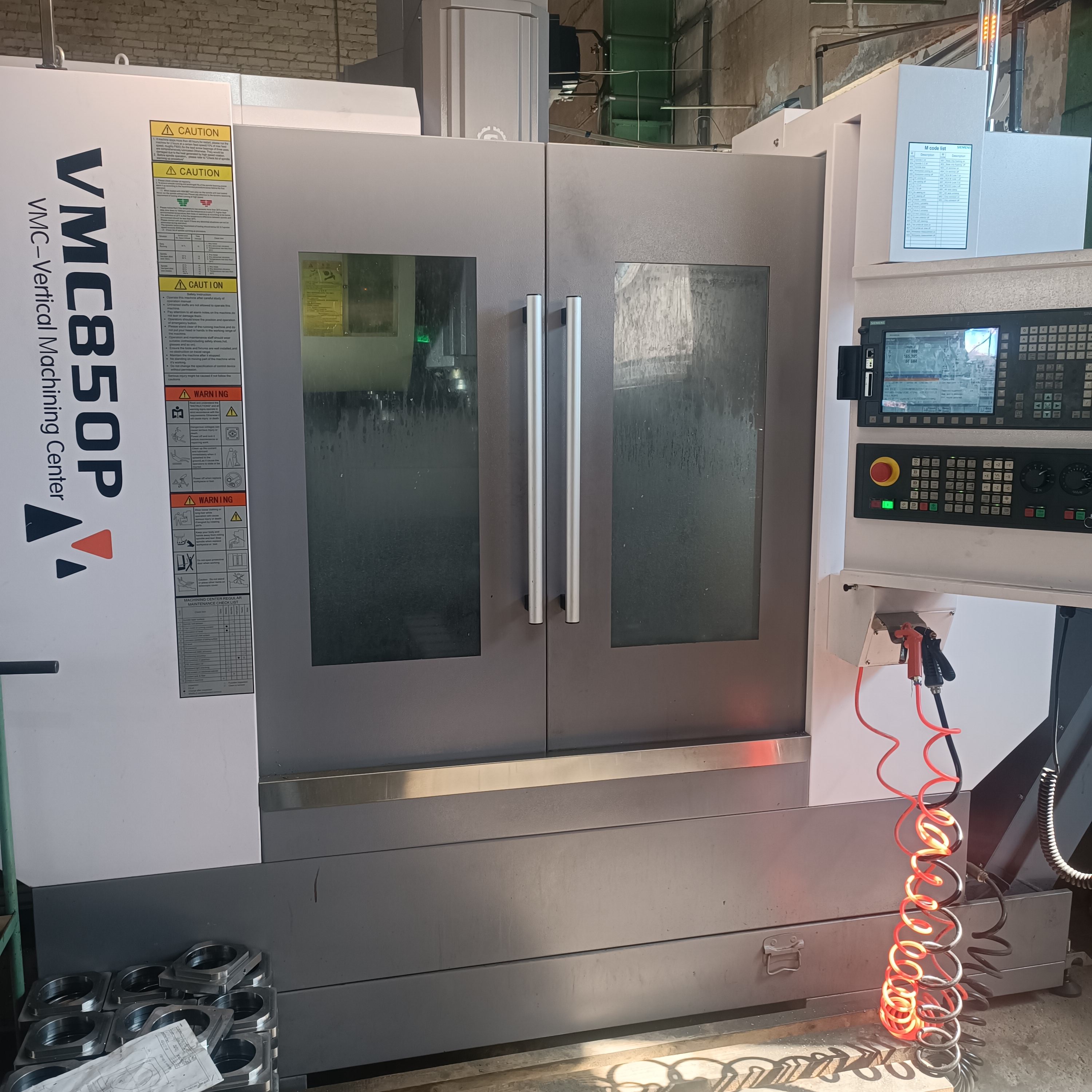

Сегодня случайно оказался около оц на фото. Сфотографировал стружку. Не пойму вообще, как можно судить о биении по стужке. Чем эта от моей отличается?
