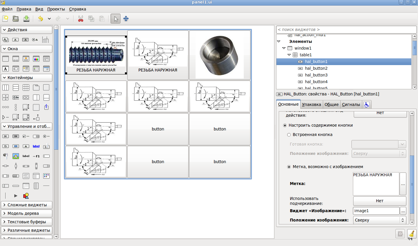

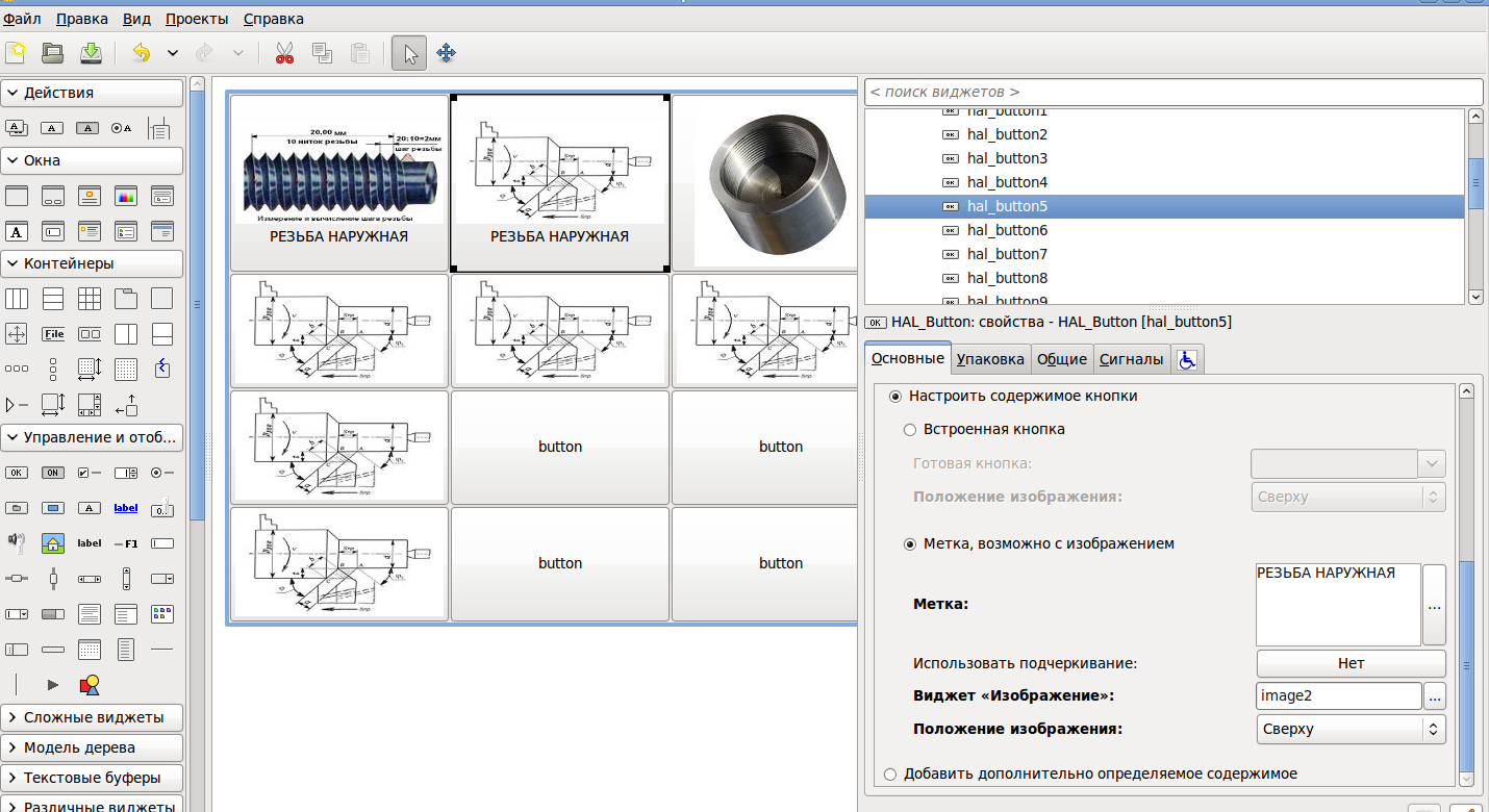

вопрос:
в glade подписываю кнопки(первые две-резьба наружная) : на второй кнопке подпись видна (резьба наружная)
на первой не просматривается после привязки к ней mdi команды : и шо делать

А скинь получившийся файл....

Re: GladeVCP и PyVCP для начинающих
Т.е. на кнопке №1 текст не появляется, а на кнопке №5 появляется?
Хммм... Это не тот код который на картинке...
Кстати у меня в самой glade почему-то картинки в кнопках вообще не отображаются...
<object class="HAL_Button" id="hal_button1">
<property name="label">button</property>
<property name="visible">True</property>
<property name="can_focus">True</property>
<property name="receives_default">True</property>
<property name="tooltip_text" translatable="yes">Нарезание метрической
наружной резьбы</property>
<property name="related_action">hal_action_mdi1</property>
<property name="relief">none</property>
<property name="focus_on_click">False</property>
<property name="image_position">top</property>
</object>
<object class="HAL_Button" id="hal_button5">
<property name="label" translatable="yes">button</property>
<property name="image">image5</property>
</object>Кстати у меня в самой glade почему-то картинки в кнопках вообще не отображаются...
Nick писал(а):Т.е. на кнопке №1 текст не появляется, а на кнопке №5 появляется?
точно
проверил вроде бы тотnkp писал(а):Это не тот код который на картинке...
В glade не знаю почему, а вот чтоб видны были во вкладке полжил в папку с конфигом-иначе не видныNick писал(а):Кстати у меня в самой glade почему-то картинки в кнопках вообще не отображаются..

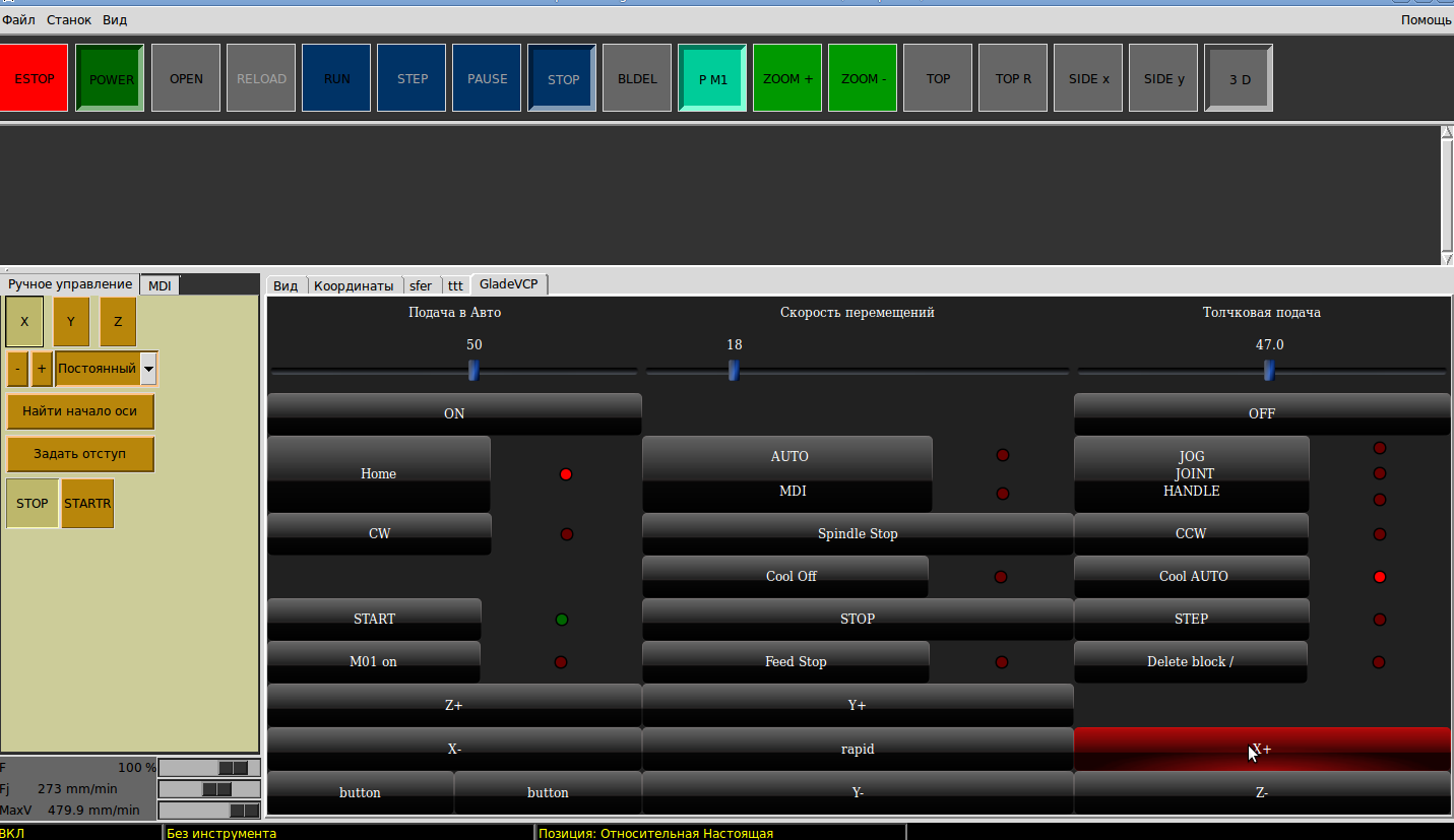

Подскажите плиз, чё делаю не так?
Рисую панель с кнопками в glade.
Запускаю её gladevcp 1.ui, а все кнопки, леды и скейлы неактивны. притом если ручками (halcmd setp gladevcp.led 1) включить светодиодик, то он загораается, но один фиг в неактивном цвете.
Ты выбрал контейнеры хал
Их нужно активировать (полезное свойство для защиты )
активируем в халфайле: получаем все активным: если нам это все не нужно- берем простые контейнеры (вместо hal_hbox -- hbox например)
Скейлам еще adjustment надо задать для активации.

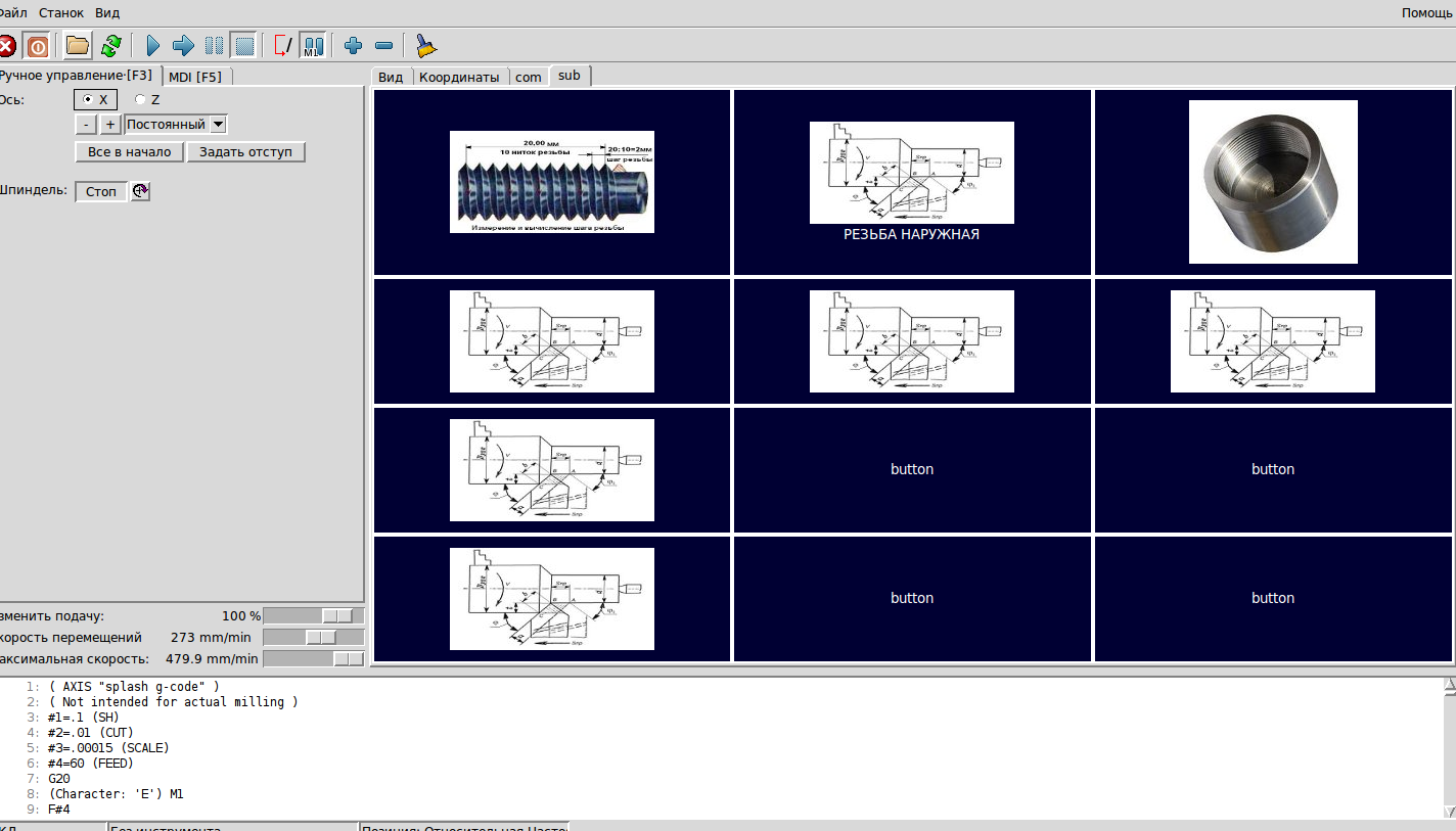

Если надо посмотреть в графике файл pyvcp панели (расширение .xml ) -
качаем папочку-ложим в нее подопытный файл-переименовуем его в 1.xml-запускаем "start".
Да,конечно все это делается из консоли-но мне так удобней-и собирать файлы панелей в одну папку,и просматривать

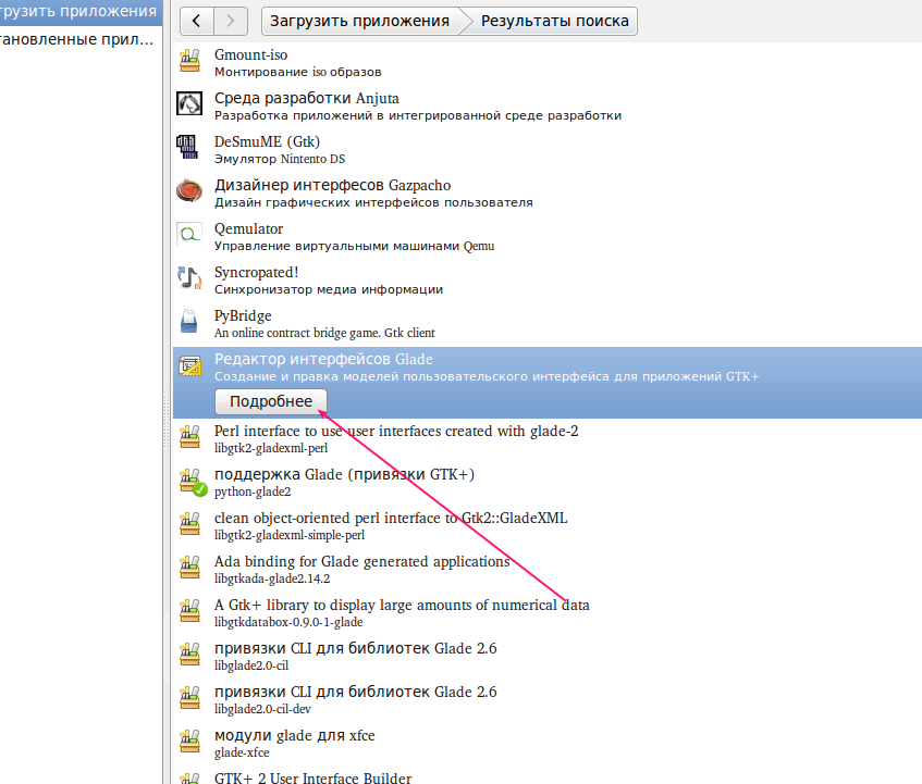

При попытке install glade пишет , что пакет не найден .
Скажите ( чайнику ! ) , можно установить GladeVCP без подключения к инету ?
- Мастер
- Сообщения: 8167
- Зарегистрирован: 28 ноя 2011, 00:25
- Репутация: 1589
- Контактная информация:

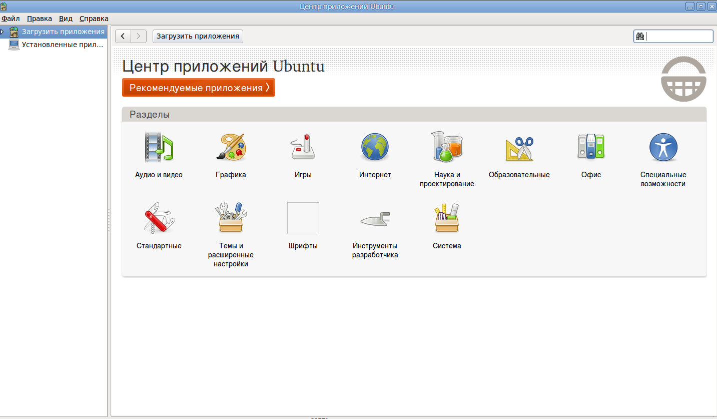

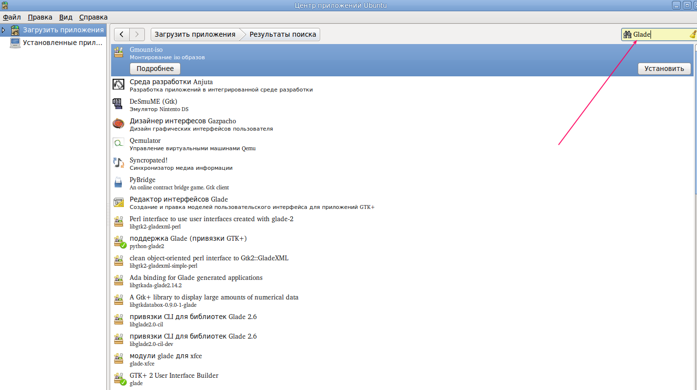

Ты хочешь установить в систему сам едактор пользовательского интерфейса для GTK+ и GNOME Glade ?DSP1 писал(а):При попытке install glade пишет , что пакет не найден .
В Главном меню-Приложения-Центр приложений Ubuntu пытаемся установить
но так может установиться не самая свежая версия
а нам нужно 3.6.7 и выше
тогда только качать....
