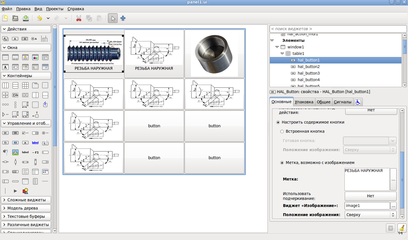

вопрос:
в glade подписываю кнопки(первые две-резьба наружная) : на второй кнопке подпись видна (резьба наружная)
на первой не просматривается после привязки к ней mdi команды : и шо делать

Re: GladeVCP и PyVCP для начинающих
А скинь получившийся файл....
Т.е. на кнопке №1 текст не появляется, а на кнопке №5 появляется?
Хммм... Это не тот код который на картинке...
Кстати у меня в самой glade почему-то картинки в кнопках вообще не отображаются...
<object class="HAL_Button" id="hal_button1">
<property name="label">button</property>
<property name="visible">True</property>
<property name="can_focus">True</property>
<property name="receives_default">True</property>
<property name="tooltip_text" translatable="yes">Нарезание метрической
наружной резьбы</property>
<property name="related_action">hal_action_mdi1</property>
<property name="relief">none</property>
<property name="focus_on_click">False</property>
<property name="image_position">top</property>
</object>
<object class="HAL_Button" id="hal_button5">
<property name="label" translatable="yes">button</property>
<property name="image">image5</property>
</object>Кстати у меня в самой glade почему-то картинки в кнопках вообще не отображаются...
Nick писал(а):Т.е. на кнопке №1 текст не появляется, а на кнопке №5 появляется?
точно
проверил вроде бы тотnkp писал(а):Это не тот код который на картинке...
В glade не знаю почему, а вот чтоб видны были во вкладке полжил в папку с конфигом-иначе не видныNick писал(а):Кстати у меня в самой glade почему-то картинки в кнопках вообще не отображаются..
