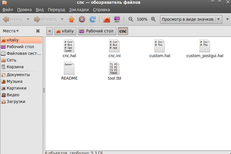

в моем распоряжении есть файлы те что на картинке.но нет этого (создать?)
Nick писал(а):Также т.к. мы используем пины компонента halui нужно его загрузить, проще всего следующим образом: в раздел [HAL] в ini добавляем (или точнее проверяем, что эти строчки там есть):Код: Выделить всё[HAL]HALUI=haluiPOSTGUI_HALFILE = postgui.hal
потом файл xml.-его надо создать и дать имя?
ну,а так вроде бы предельно ясно.

Re: PyVCP для начинающих
да, создать файл с именем, которое указано здесь: PYVCP=panel.xml

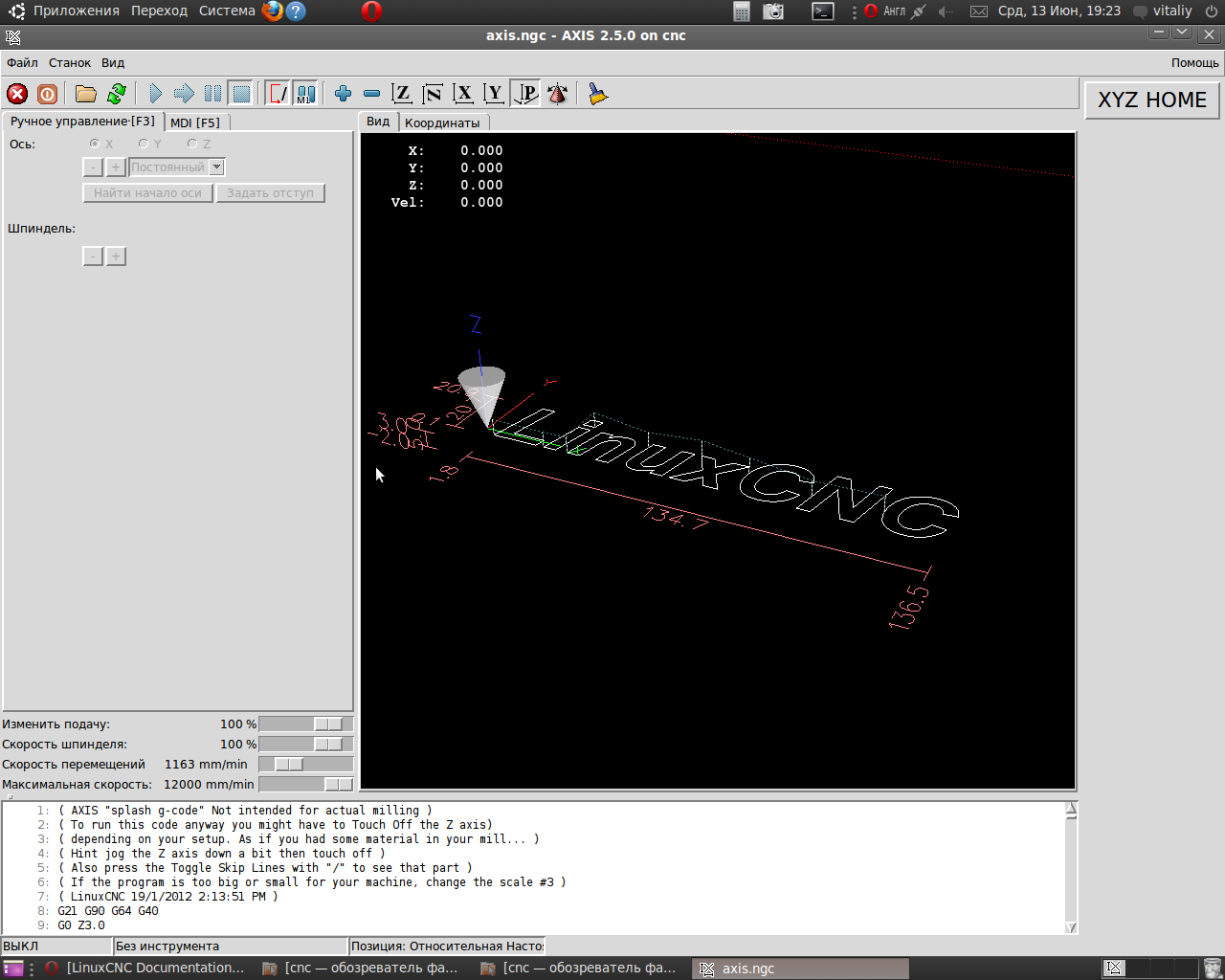

Сообщение Виталий »
первая кнопка созданая с помощью Ника. :good:
а как добавлять новые кнопки,ограничено ли их количество,и по поводу размещения ,только справа?

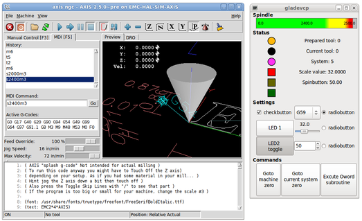

Ну например, на картинке из мана есть (справа, сверху вниз):
Отображение оборотов шпинделя
Номер инструмента подготовленного к смене
Номер текущего инструмента
... всякие кнопочки и пимпочки для примера...
и внизу три кнопки, чтобы поехать в 0 текущей системы координат, чтобы поехть в 0 станка и чтобы выполнить какую-то подпрограмму.
А какой у тебя станок? Давай попробуем из этого исходить.
