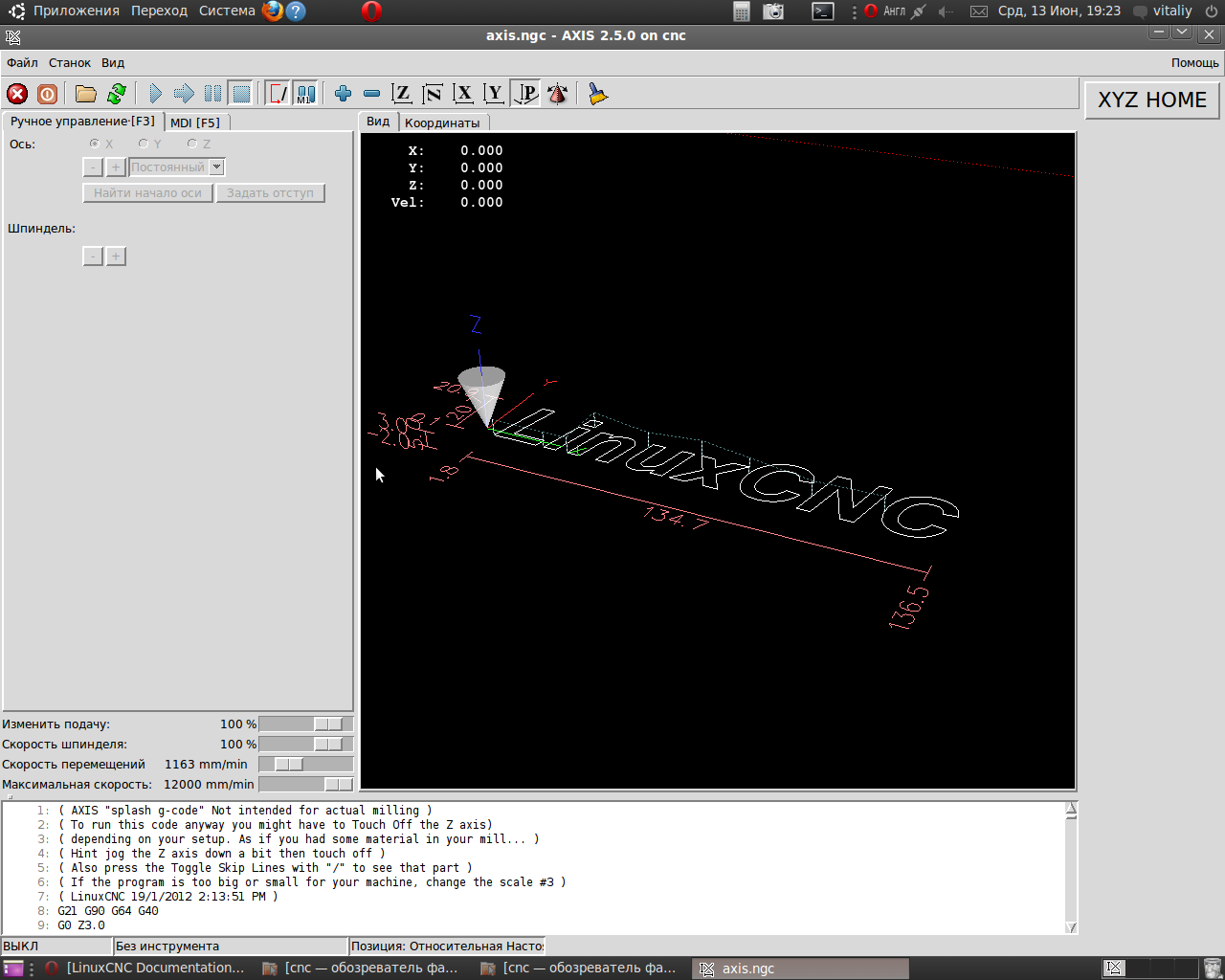

в моем распоряжении есть файлы те что на картинке.но нет этого (создать?)
Nick писал(а):Также т.к. мы используем пины компонента halui нужно его загрузить, проще всего следующим образом: в раздел [HAL] в ini добавляем (или точнее проверяем, что эти строчки там есть):Код: Выделить всё[HAL]HALUI=haluiPOSTGUI_HALFILE = postgui.hal
потом файл xml.-его надо создать и дать имя?
ну,а так вроде бы предельно ясно.

первая кнопка созданая с помощью Ника. :good:
а как добавлять новые кнопки,ограничено ли их количество,и по поводу размещения ,только справа?
