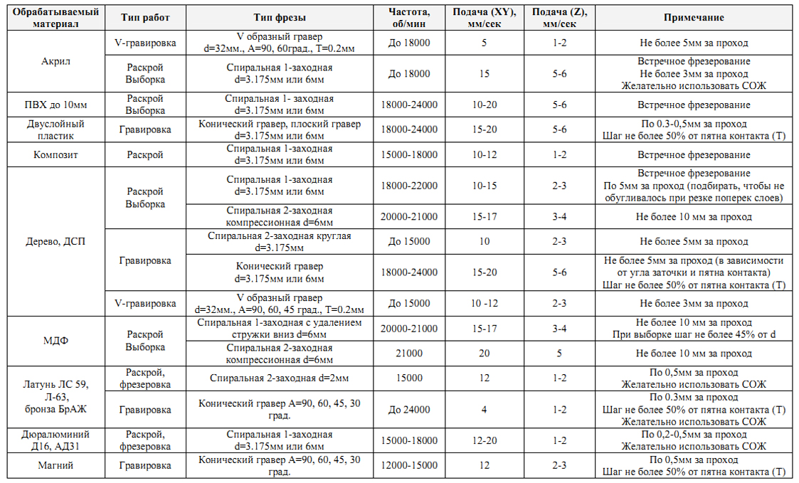

Фрезы по алюминию - двухзубые, диаметры писал уже.
Режимы фрезеровки из этой таблички
режимы фрезеровки.jpg (10355 просмотров) <a class='original' href='./download/file.php?id=40092&mode=view' target=_blank>Загрузить оригинал (652.21 КБ)</a>

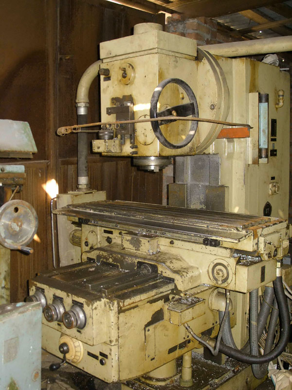

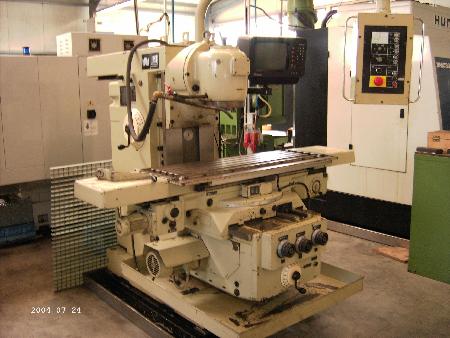

Nick писал(а):А на каком станке все это делал?
Похоже, что вот такой станок, хороший германский фрезер ;)
HECKERT.jpg (10170 просмотров) <a class='original' href='./download/file.php?id=46030&mode=view' target=_blank>Загрузить оригинал (146.11 КБ)</a>

Этот станок больше похож на моего "исполнителя"
HECKERT.jpg (10158 просмотров) <a class='original' href='./download/file.php?id=46051&mode=view' target=_blank>Загрузить оригинал (31.33 КБ)</a>
Re: Наследник китайца CNC 3040
Дрюня писал(а):Этот станок больше похож на моего "исполнителя"
Практически одно и тоже, немного другая модель ;)

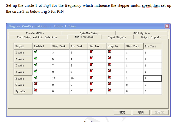

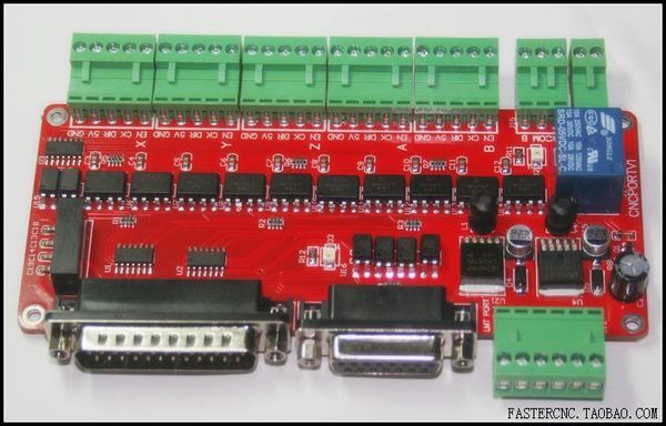

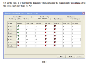

Насколько я понимаю вы использовали вот эту плату, есит ли у вас на неё схема подключения и инструкция?
T1ZIv4XlFjXXbEkVk__105159.jpg_600x600.jpg (10060 просмотров) <a class='original' href='./download/file.php?id=47993&mode=view' target=_blank>Загрузить оригинал (48.21 КБ)</a>
Жить нужно так, чтобы было стыдно рассказать, но приятно вспомнить... Будте счастливы, при малейшей возможности!
Сообщения: 2893
AKlion писал(а):Насколько я понимаю вы использовали вот эту плату, есит ли у вас на неё схема подключения и инструкция?
В сети гуляет две версии документа
https://yadi.sk/i/WseGsVqpfxUXd
https://yadi.sk/i/47aFLYeLfx65Z
Прошу обратить внимание на разные пины прописанные в настройках. Какие точно - вопрос.

AKlion
Сообщения: 728
Зарегистрирован: 27 фев 2013, 02:56
Репутация: 106
Настоящее имя: Андрей Крюков
Откуда: Тольятти
Сообщение AKlion »
Скачивается только 1 версия документа.
Сообщения: 2893
AKlion писал(а):Скачивается только 1 версия документа.
Поправил. Качаются обе

Про плату shalek совершенно верно ответил... Я на себе испытал модернизацию платы - настраивал товарищу такую плату по её инструкции, через месяц взял себе такую же, а она уже "обновлённая" и пины по другому распаяны. Продавцы продавали обновлённую плату со старой инструкцией и поэтому много у кого проблемы возникали.
Про плату скажу следующее: После электроники китайского YOOCNC CNC 3040 - это верх блаженства, дальше начинаешь думать о stepmaster или Кflop, так как плата ограничена 35000Hz и т д, и т п...

в как версии различить ???

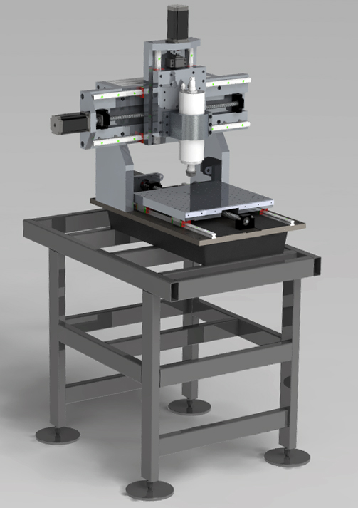

Решил вот в преддверии праздника трудолюбивых людей сделать небольшой подарок, выкладываю модель своего станка, может кому пригодится.
Не всё идеально, но как есть. Модель с деталями для SolidWorks 2014 , если кто пережмёт в другие форматы и выложит здесь - я не против :) .

Добавлю пару комментариев к модели, вдруг кто будет повторять:
1) ШВП по X и Y можно использовать на 100 мм короче, у меня так получилось из за того, что сначала заказал комплектующие, а потом делал модель.
2) Движки 23HS2406 здесь не нужны, 23HS8430 или 23HS9430 будут лучше. У меня на одной из осей стоит 23HS8430 и он самый тихий, резвый и "мягкий".
3) Предусмотрите защиту ШВП и направляющих, чтобы не стоять с пылесосом у станка.
4) Подставку под станок можно сделать повыше, чтобы было удобнее.
5) Кабина - на любителя, может и стоит оставить доступ к станку со всех сторон.
6) Алюминий я бы заменил на сталь и в некоторых местах добавил ребер жесткости про запас.
7) Если будете управлять станком по LPT - сразу ставьте плату STEPMASTER, и будет Вам счастье.
8) Ну и хотелось бы, чтобы количество плюсиков соответствовало количеству скачиваний :roll: :hehehe:.

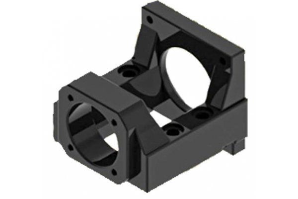

9) Вспомнил ещё про стыковку ШД и ШВП - в будущем буду делать через шкивы и ремень, а если и через муфту, то только в специальном кронштейне, типа такого
