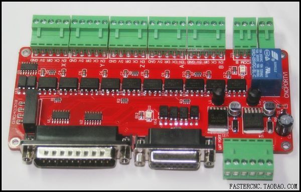

Насколько я понимаю вы использовали вот эту плату, есит ли у вас на неё схема подключения и инструкция?

AKlion писал(а):Насколько я понимаю вы использовали вот эту плату, есит ли у вас на неё схема подключения и инструкция?
В сети гуляет две версии документа
https://yadi.sk/i/WseGsVqpfxUXd
https://yadi.sk/i/47aFLYeLfx65Z
Прошу обратить внимание на разные пины прописанные в настройках. Какие точно - вопрос.

Скачивается только 1 версия документа.

AKlion писал(а):Скачивается только 1 версия документа.
Поправил. Качаются обе

Про плату shalek совершенно верно ответил... Я на себе испытал модернизацию платы - настраивал товарищу такую плату по её инструкции, через месяц взял себе такую же, а она уже "обновлённая" и пины по другому распаяны. Продавцы продавали обновлённую плату со старой инструкцией и поэтому много у кого проблемы возникали.
Про плату скажу следующее: После электроники китайского YOOCNC CNC 3040 - это верх блаженства, дальше начинаешь думать о stepmaster или Кflop, так как плата ограничена 35000Hz и т д, и т п...

в как версии различить ???
