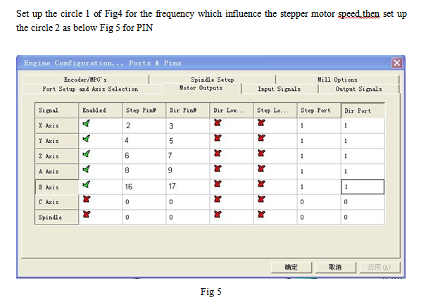

Насколько я понимаю вы использовали вот эту плату, есит ли у вас на неё схема подключения и инструкция?
T1ZIv4XlFjXXbEkVk__105159.jpg_600x600.jpg (10075 просмотров) <a class='original' href='./download/file.php?id=47993&mode=view' target=_blank>Загрузить оригинал (48.21 КБ)</a>

AKlion писал(а):Насколько я понимаю вы использовали вот эту плату, есит ли у вас на неё схема подключения и инструкция?
В сети гуляет две версии документа
https://yadi.sk/i/WseGsVqpfxUXd
https://yadi.sk/i/47aFLYeLfx65Z
Прошу обратить внимание на разные пины прописанные в настройках. Какие точно - вопрос.
Screenshot - 13.04.2015 , 16_43_09.png (10070 просмотров) <a class='original' href='./download/file.php?id=47994&mode=view' target=_blank>Загрузить оригинал (121.69 КБ)</a>
Screenshot - 13.04.2015 , 16_43_18.png (10070 просмотров) <a class='original' href='./download/file.php?id=47995&mode=view' target=_blank>Загрузить оригинал (109.98 КБ)</a>

Сообщение Дрюня »
Про плату shalek совершенно верно ответил... Я на себе испытал модернизацию платы - настраивал товарищу такую плату по её инструкции, через месяц взял себе такую же, а она уже "обновлённая" и пины по другому распаяны. Продавцы продавали обновлённую плату со старой инструкцией и поэтому много у кого проблемы возникали.
Про плату скажу следующее: После электроники китайского YOOCNC CNC 3040 - это верх блаженства, дальше начинаешь думать о stepmaster или Кflop, так как плата ограничена 35000Hz и т д, и т п...
