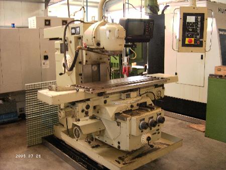

Nick писал(а):А на каком станке все это делал?
Похоже, что вот такой станок, хороший германский фрезер ;)
HECKERT.jpg (10174 просмотра) <a class='original' href='./download/file.php?id=46030&mode=view' target=_blank>Загрузить оригинал (146.11 КБ)</a>

Этот станок больше похож на моего "исполнителя"
HECKERT.jpg (10162 просмотра) <a class='original' href='./download/file.php?id=46051&mode=view' target=_blank>Загрузить оригинал (31.33 КБ)</a>
Re: Наследник китайца CNC 3040
Дрюня писал(а):Этот станок больше похож на моего "исполнителя"
Практически одно и тоже, немного другая модель ;)

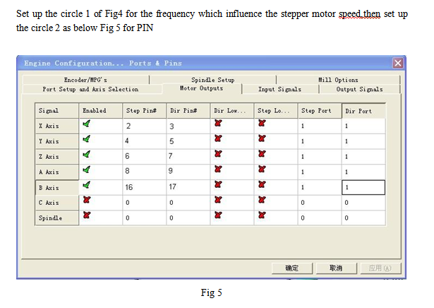

Насколько я понимаю вы использовали вот эту плату, есит ли у вас на неё схема подключения и инструкция?
T1ZIv4XlFjXXbEkVk__105159.jpg_600x600.jpg (10064 просмотра) <a class='original' href='./download/file.php?id=47993&mode=view' target=_blank>Загрузить оригинал (48.21 КБ)</a>
Жить нужно так, чтобы было стыдно рассказать, но приятно вспомнить... Будте счастливы, при малейшей возможности!
Сообщения: 2893
AKlion писал(а):Насколько я понимаю вы использовали вот эту плату, есит ли у вас на неё схема подключения и инструкция?
В сети гуляет две версии документа
https://yadi.sk/i/WseGsVqpfxUXd
https://yadi.sk/i/47aFLYeLfx65Z
Прошу обратить внимание на разные пины прописанные в настройках. Какие точно - вопрос.
Screenshot - 13.04.2015 , 16_43_09.png (10059 просмотров) <a class='original' href='./download/file.php?id=47994&mode=view' target=_blank>Загрузить оригинал (121.69 КБ)</a>
Screenshot - 13.04.2015 , 16_43_18.png (10059 просмотров) <a class='original' href='./download/file.php?id=47995&mode=view' target=_blank>Загрузить оригинал (109.98 КБ)</a>

Про плату shalek совершенно верно ответил... Я на себе испытал модернизацию платы - настраивал товарищу такую плату по её инструкции, через месяц взял себе такую же, а она уже "обновлённая" и пины по другому распаяны. Продавцы продавали обновлённую плату со старой инструкцией и поэтому много у кого проблемы возникали.
Про плату скажу следующее: После электроники китайского YOOCNC CNC 3040 - это верх блаженства, дальше начинаешь думать о stepmaster или Кflop, так как плата ограничена 35000Hz и т д, и т п...
