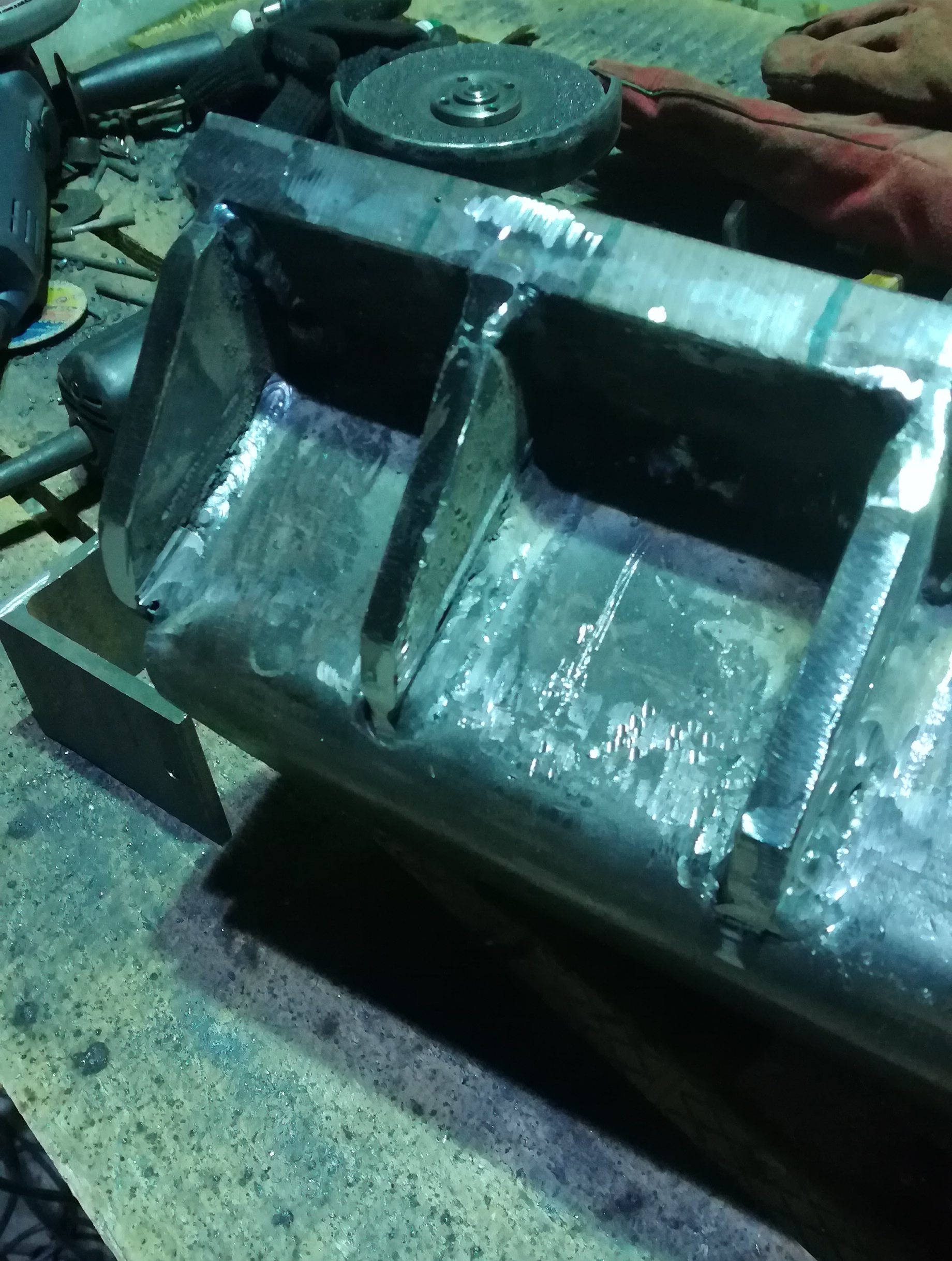

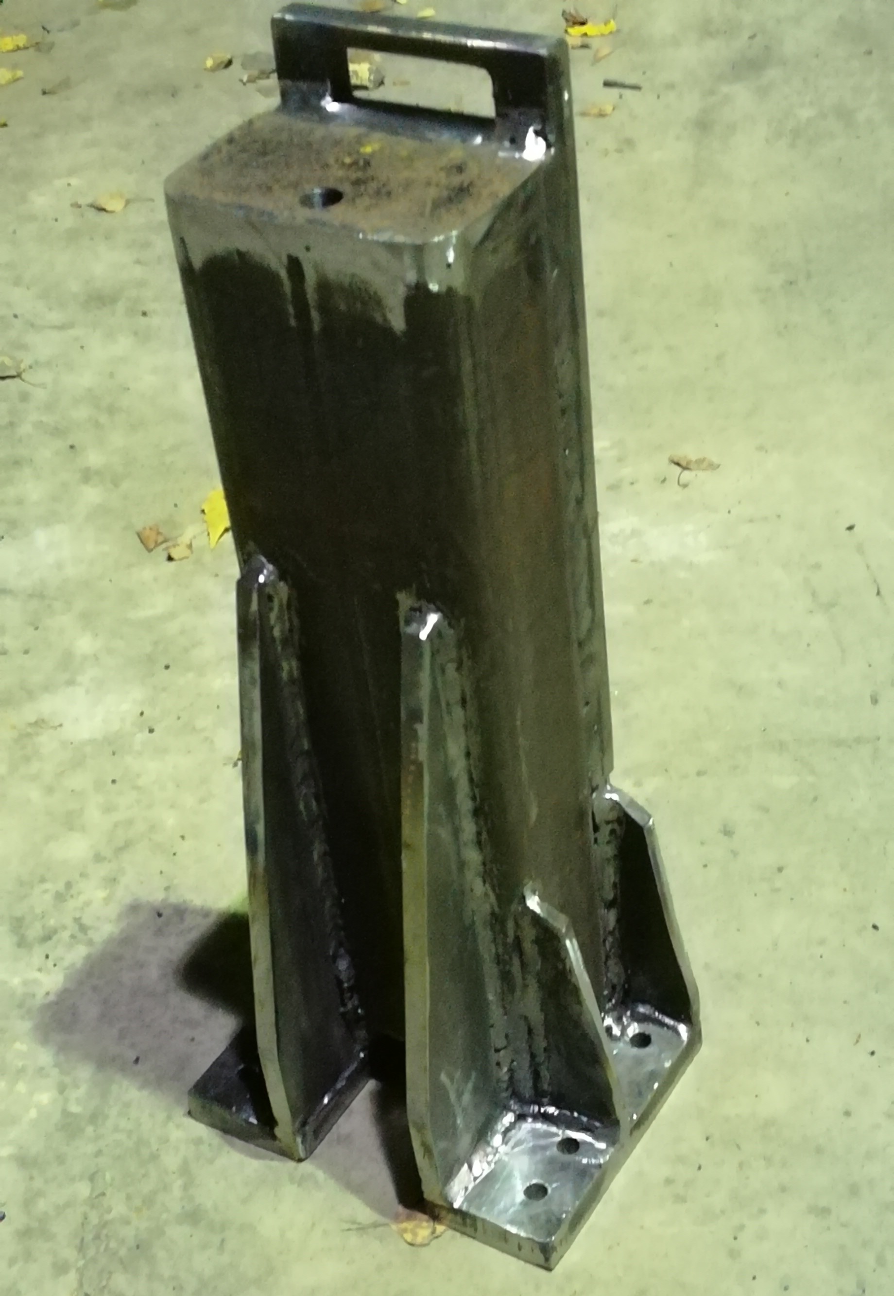

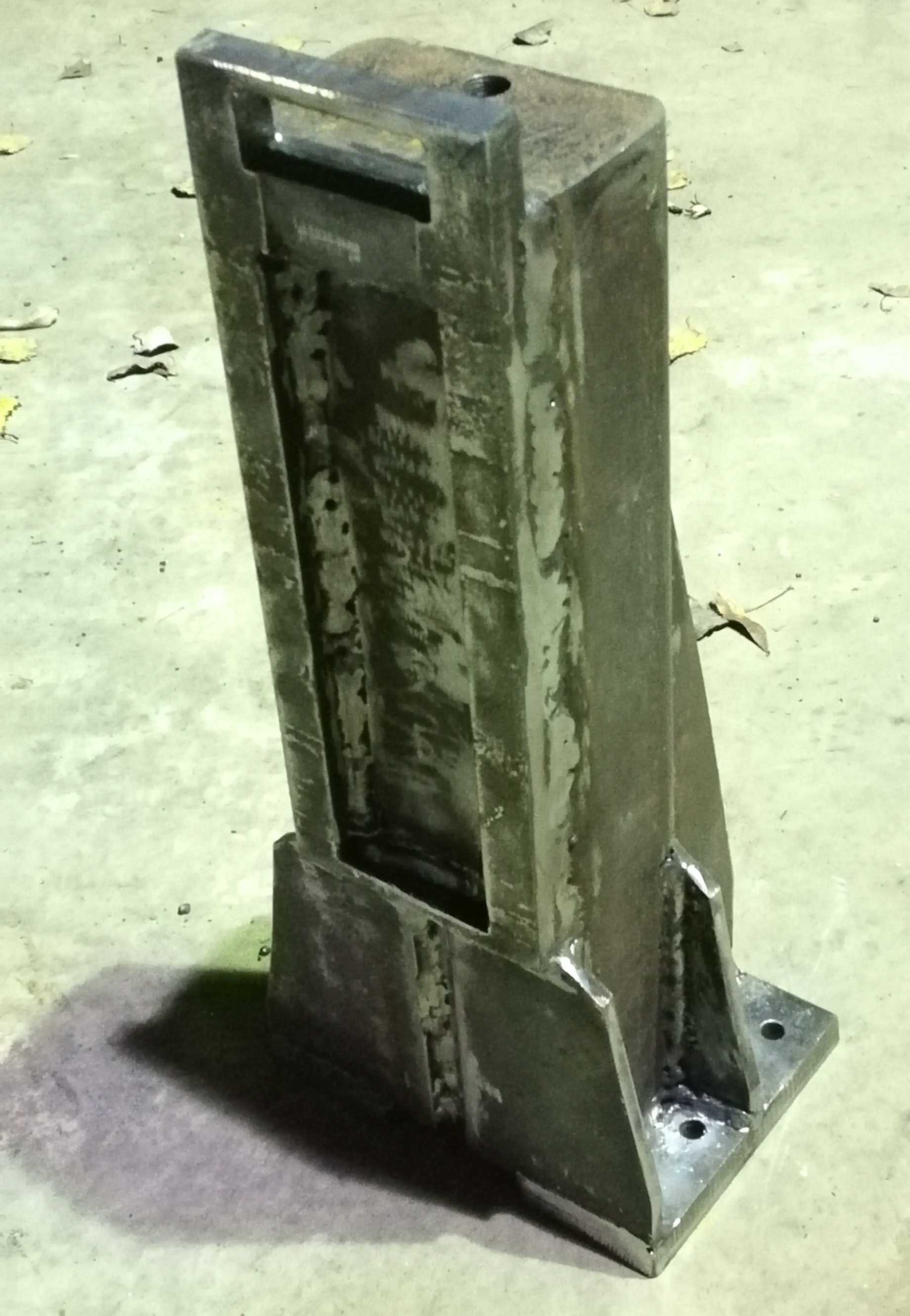

Колонну сварил и зачистил. Чуть изменил конструкцию в процессе сварки. Все технологические перемычки срезал, а одну верхнюю оставил в качестве ручки. Очень этому рад остался, без ручки эту штуку переносить жутко неудобно. Уж больно тяжеленная получилась.

Теперь на фрезеровку обязательно отдать (за один установ желательно) и в начале перед фрезеровкой проверить станок часовым индикатором, чтобы не было завала шпинделя и осей.

Mamont
Сообщения: 1667
Репутация: 391
Настоящее имя: Виталий
Откуда: РБ Минск
Re: Компактный, вертикальный, по металлам 350х200х200
Сообщение Mamont »
На колонне сзади не хватает технологических площадок для закрепления на станке для последующей обработки плоскости под направляющие.

Mamont писал(а):На колонне сзади не хватает технологических площадок для закрепления на станке для последующей обработки плоскости под направляющие.
Вы имеете ввиду опорные площадки? Рассчитывал использовать два торца задней части косынок и плоскость трубы в задней верхней части, с подкладками или с фрезерным домкратом, конечно.

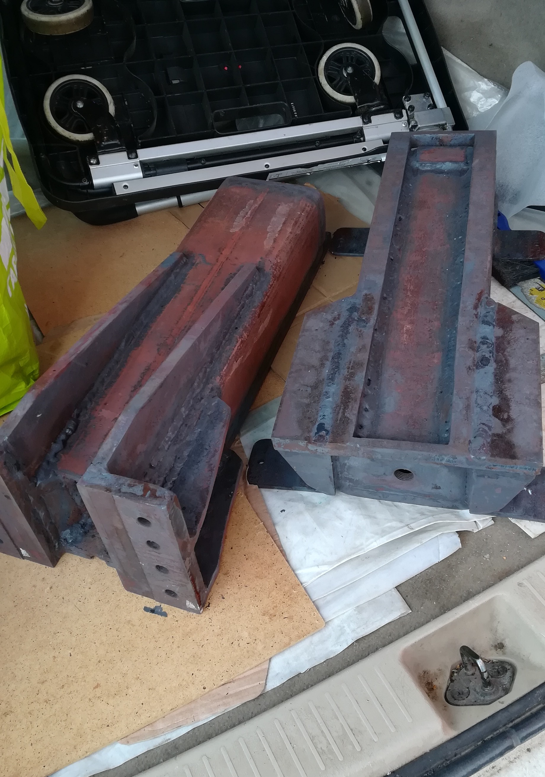

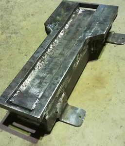

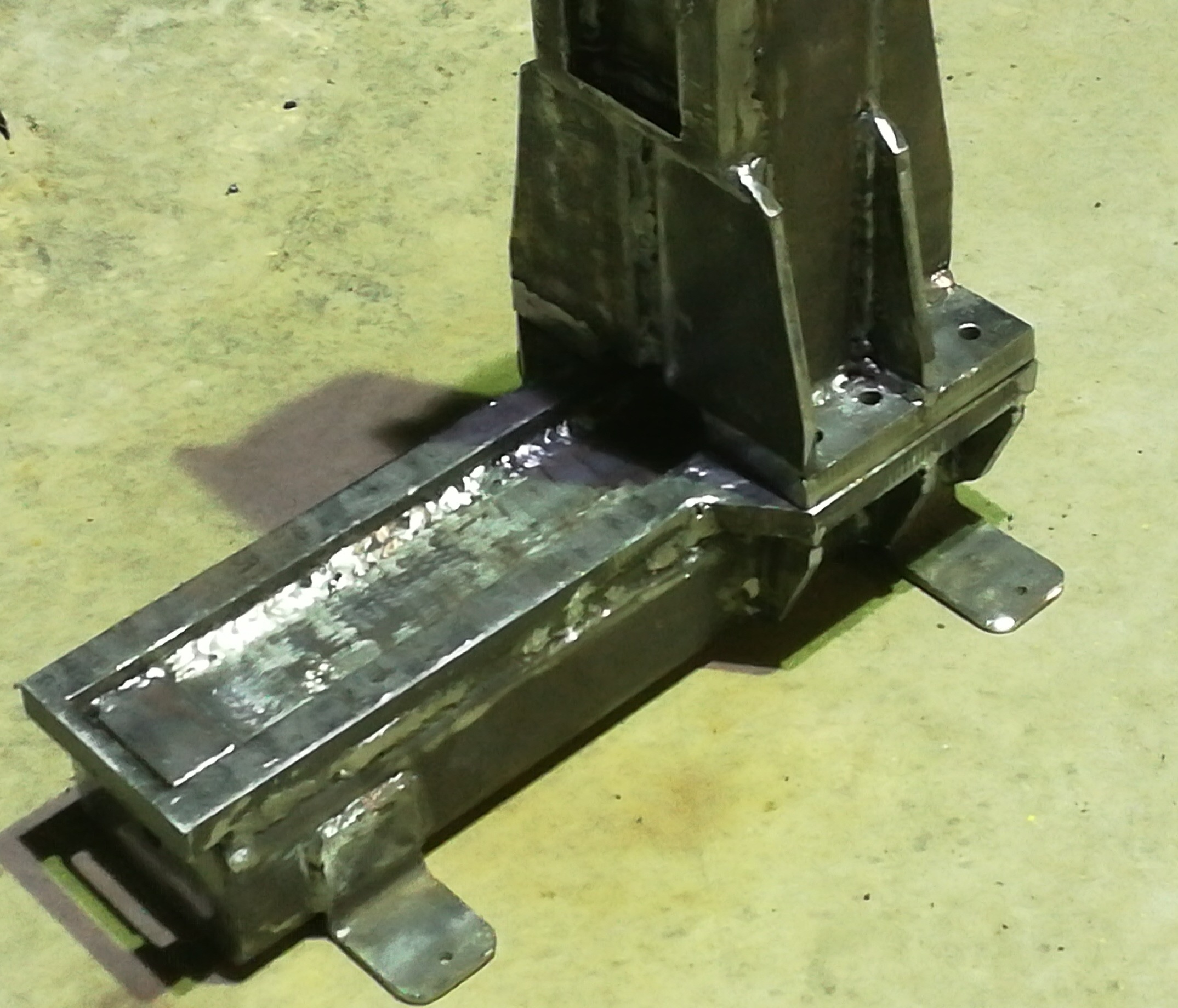

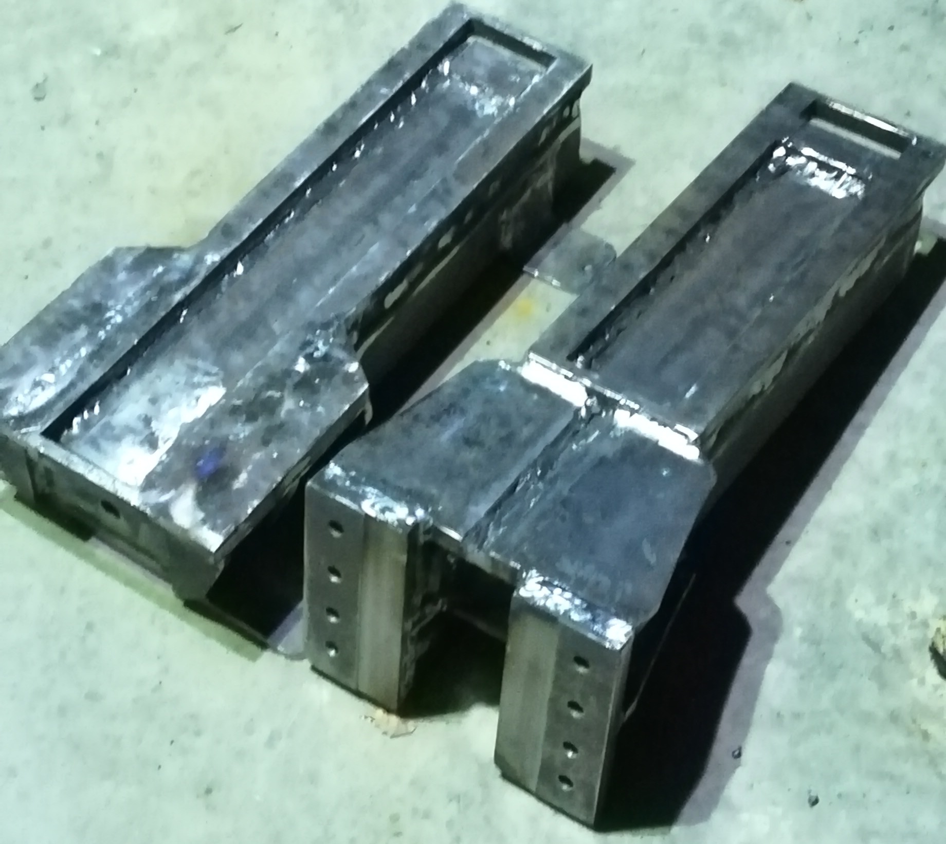

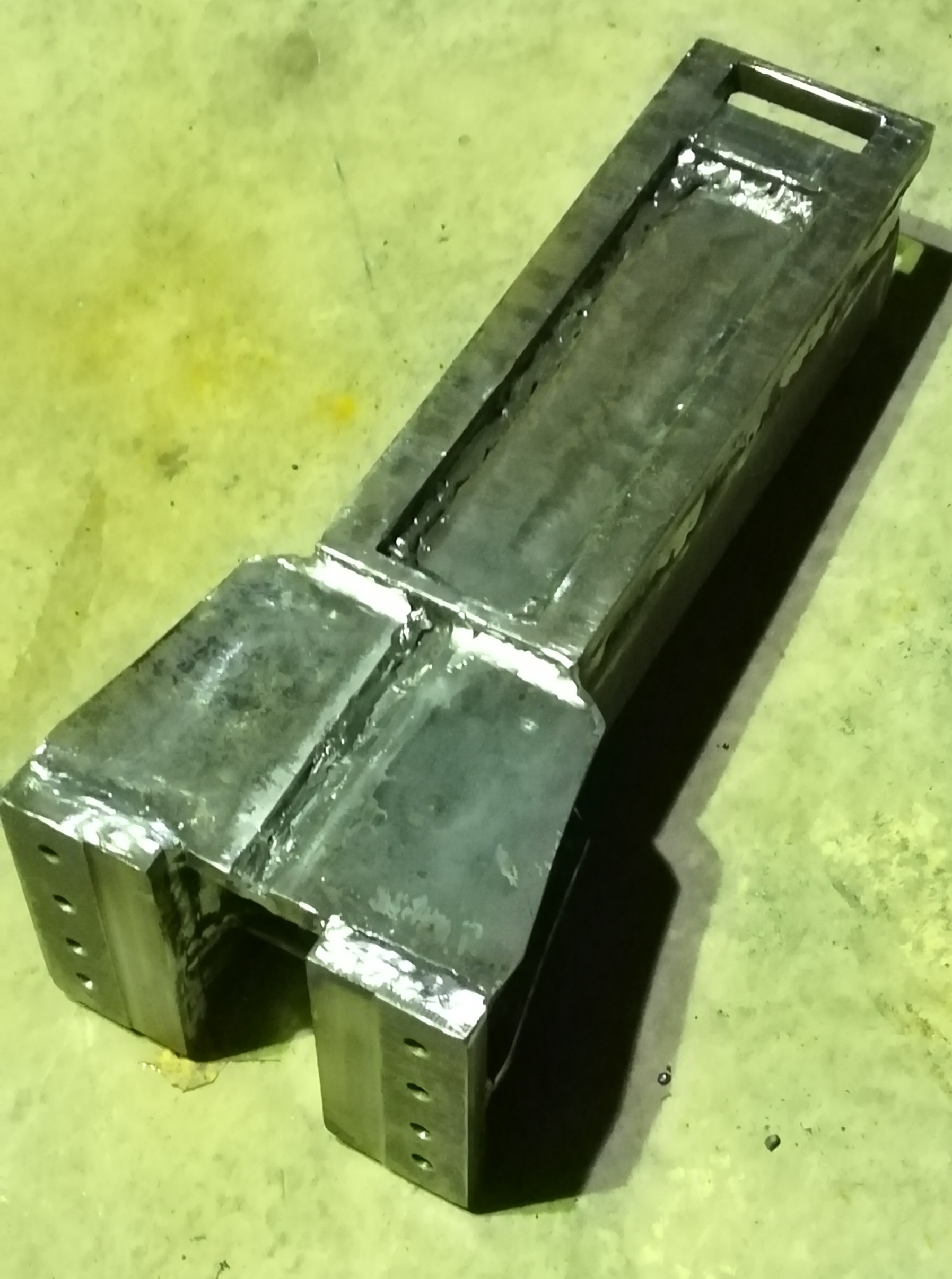

Закончил станину, да и в общем все сварочные и болгарочные корпусные работы. Электродов пошло 10 кг + горка разных дисков для болгарки.
По времени получалось так 40% - думаешь, как сделать правильно + зажимаешь, 30% - сварка, 30% зачистка.
Много делал, чтобы не было сильных поводок. В результате - колонна прогнулась на 0,5 мм, станина на 1 мм.

Отжёг. Теперь искать фрезер.

Геометрию не смотрел после отжига? Сколько повело?
Dimka
Сообщения: 1286
Репутация: 347
Настоящее имя: Дима
Сообщение Dimka »
Igor1, отжигал самостоятельно, в костре? Или отдавал куда?
Igor1
Сообщения: 29
Зарегистрирован: 10 янв 2017, 19:10
Репутация: 82
Сообщение Igor1 »
Dimka писал(а):Igor1, отжигал самостоятельно, в костре? Или отдавал куда?
Отдавал на завод. Отжигали в шахтной печи почти 9 часов. По разговорам медленный нагрев до 680, потом охлаждение в печи до 300.
mikehv писал(а):Геометрию не смотрел после отжига? Сколько повело?
Не присматривался, но на глаз не видно. Детали не очень длинные и массивные. Если от моей неравномерной сварки повело всего лишь на 1 мм, то он медленного нагрева и медленного охлаждения в профессиональной печи вряд ли будет что-то заметное. Правда термист сказал, что середине нагрева что-то сильно щёлкнуло. Но никаких дефектов не обнаружил.
У меня плиты Ст3 510х250х30, на них вдоль наварены бруски 40х40,
после плазмы и сварки в середине банан миллиметра 3.
После отжига забрал - банана нет :thinking:
При чем таких плиты две, обе с разным изгибом, а после печи обе ровные.

Плиты - это да, такое возможно, они сравнительно тонкие по отношению к длине и ширине. У меня сечение трубы с наваркой получилось 120х150 мм. Сталь брал 09Г2С.

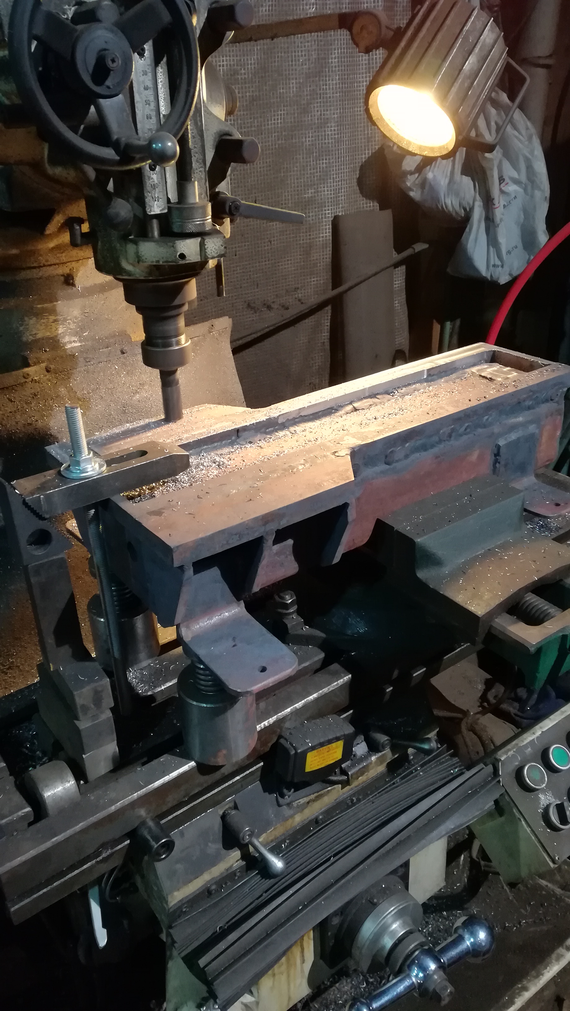

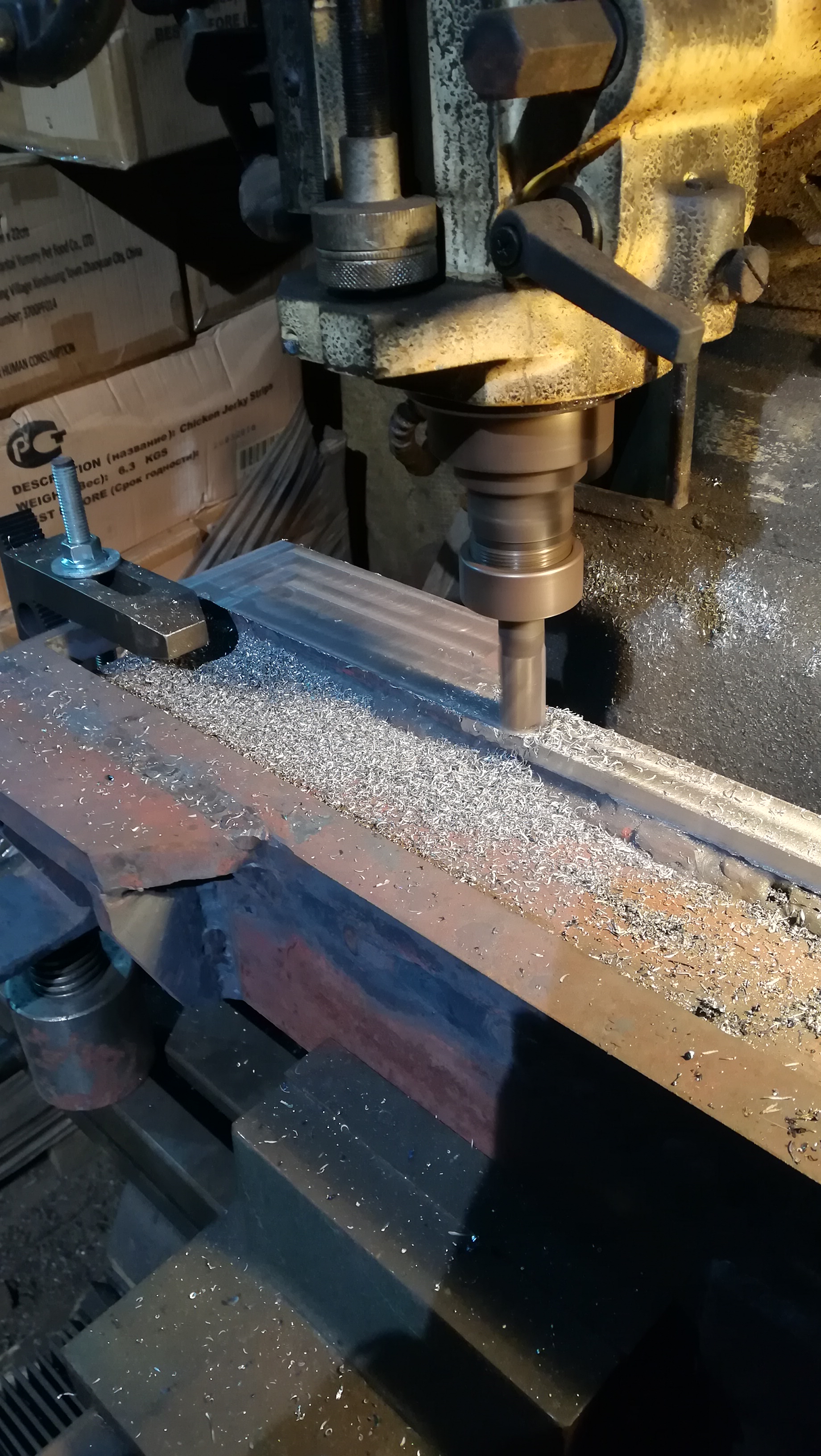

Добрые люди пустили к фрезерному бесплатно на 2 дня. Мол неси фрезы и фрезеруй сколько хочешь. Купил две фрезы 20 мм по 180 руб. и стал к станку. Выставлял каждую деталь, неверное по 2 часа. Зажимал в большие тиски и подпирал фрезерными домкратиками.
IMG_20191031_155821.jpg (10986 просмотров) <a class='original' href='./download/file.php?id=179589&sid=4b36c2aa1e95c8be28354768adad9407&mode=view' target=_blank>Загрузить оригинал (1.58 МБ)</a>
IMG_20191031_162831.jpg (10986 просмотров) <a class='original' href='./download/file.php?id=179590&sid=4b36c2aa1e95c8be28354768adad9407&mode=view' target=_blank>Загрузить оригинал (1.67 МБ)</a>
Пятаки ног колонны, естественно на таком станке отфрезеровать не удалось, надо ещё искать горизонтально-фрезерный.

Сообщение yellosax »
А какую точность обеспечит этот станок на который пустили порабатать, я так понимаю потом шлифовка не планируется ?
