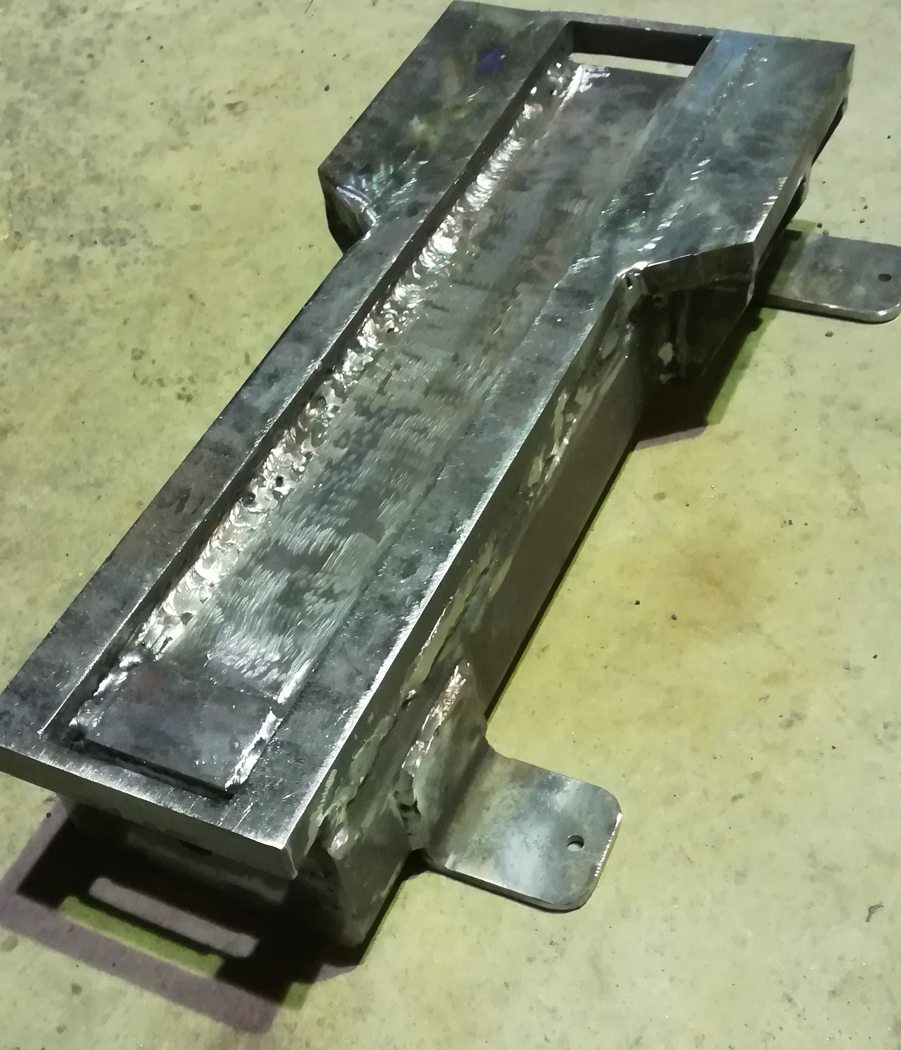

Колонну сварил и зачистил. Чуть изменил конструкцию в процессе сварки. Все технологические перемычки срезал, а одну верхнюю оставил в качестве ручки. Очень этому рад остался, без ручки эту штуку переносить жутко неудобно. Уж больно тяжеленная получилась.

Теперь на фрезеровку обязательно отдать (за один установ желательно) и в начале перед фрезеровкой проверить станок часовым индикатором, чтобы не было завала шпинделя и осей.

Hugo писал(а):Теперь на фрезеровку обязательно отдать (за один установ желательно) и в начале перед фрезеровкой проверить станок часовым индикатором, чтобы не было завала шпинделя и осей.
Один установ? Для перпендикуляров?

На колонне сзади не хватает технологических площадок для закрепления на станке для последующей обработки плоскости под направляющие.
Думаю, что у меня не будет такой возможности.
yellosax писал(а):Теперь главное что не вело после фрезеровки )
Если не отжигать, думаю, что поведёт однозначно. Уже вижу, что снимать надо 1,5-2 мм.
yellosax писал(а):Кто его знает может есть достут по 5 осевого ОЦ )
Нет доступа к 5-осевому, пока нет ни к какому. Планировал выровнять плоскости под рельсы на вертикалке. Потом подошвы выровнять на горизонталке. Или, если кто согласится снять съёмный горизонтальный стол на вертикалке (это вряд ли).

Mamont писал(а):На колонне сзади не хватает технологических площадок для закрепления на станке для последующей обработки плоскости под направляющие.
Вы имеете ввиду опорные площадки? Рассчитывал использовать два торца задней части косынок и плоскость трубы в задней верхней части, с подкладками или с фрезерным домкратом, конечно.

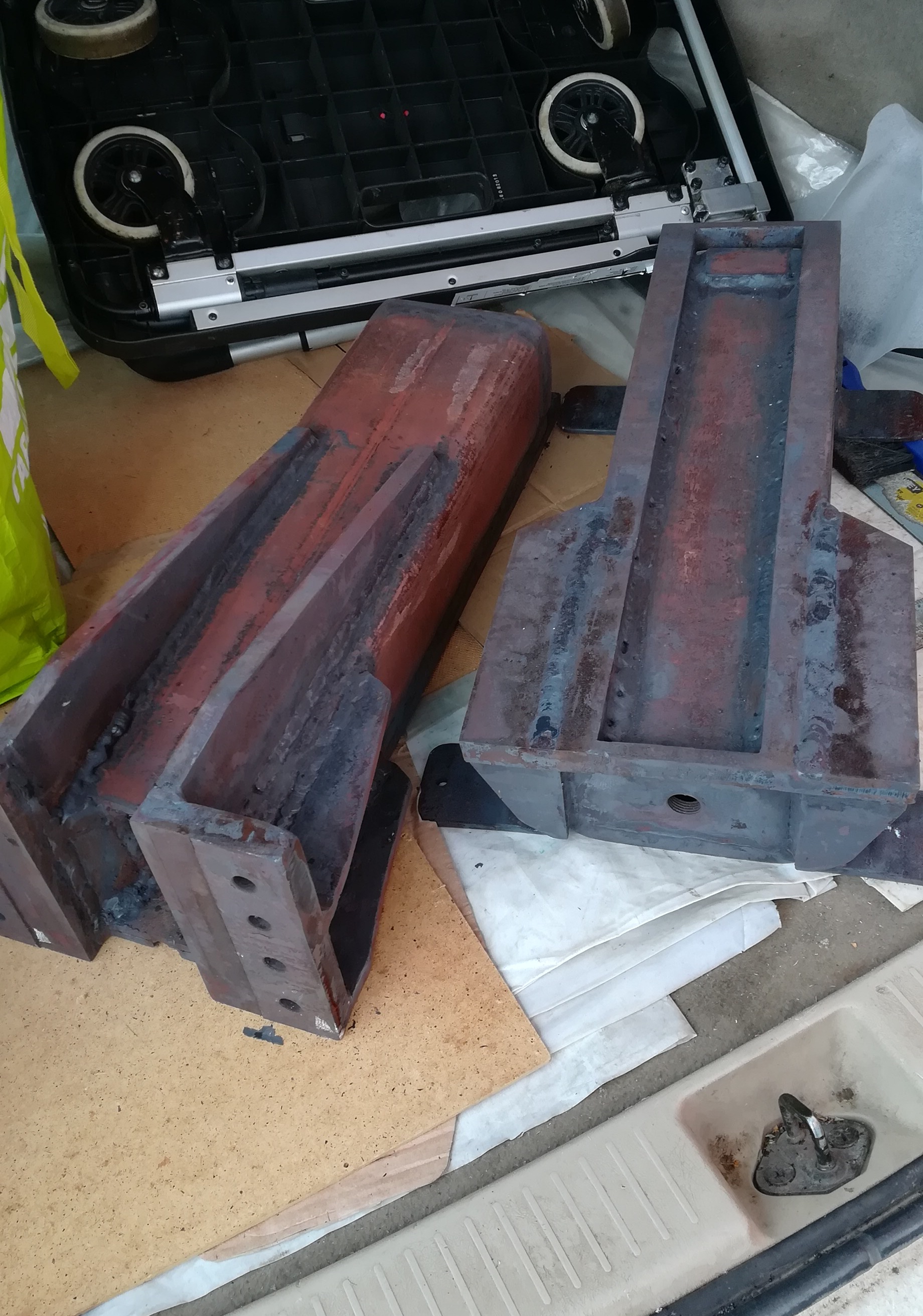

Закончил станину, да и в общем все сварочные и болгарочные корпусные работы. Электродов пошло 10 кг + горка разных дисков для болгарки.
По времени получалось так 40% - думаешь, как сделать правильно + зажимаешь, 30% - сварка, 30% зачистка.
Много делал, чтобы не было сильных поводок. В результате - колонна прогнулась на 0,5 мм, станина на 1 мм.

Отжёг. Теперь искать фрезер.

Dimka писал(а):Igor1, отжигал самостоятельно, в костре? Или отдавал куда?
Отдавал на завод. Отжигали в шахтной печи почти 9 часов. По разговорам медленный нагрев до 680, потом охлаждение в печи до 300.
mikehv писал(а):Геометрию не смотрел после отжига? Сколько повело?
Не присматривался, но на глаз не видно. Детали не очень длинные и массивные. Если от моей неравномерной сварки повело всего лишь на 1 мм, то он медленного нагрева и медленного охлаждения в профессиональной печи вряд ли будет что-то заметное. Правда термист сказал, что середине нагрева что-то сильно щёлкнуло. Но никаких дефектов не обнаружил.

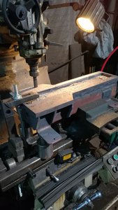

Добрые люди пустили к фрезерному бесплатно на 2 дня. Мол неси фрезы и фрезеруй сколько хочешь. Купил две фрезы 20 мм по 180 руб. и стал к станку. Выставлял каждую деталь, неверное по 2 часа. Зажимал в большие тиски и подпирал фрезерными домкратиками.
IMG_20191031_155821.jpg (10959 просмотров) <a class='original' href='./download/file.php?id=179589&mode=view' target=_blank>Загрузить оригинал (1.58 МБ)</a>
IMG_20191031_162831.jpg (10959 просмотров) <a class='original' href='./download/file.php?id=179590&mode=view' target=_blank>Загрузить оригинал (1.67 МБ)</a>
Пятаки ног колонны, естественно на таком станке отфрезеровать не удалось, надо ещё искать горизонтально-фрезерный.

А какую точность обеспечит этот станок на который пустили порабатать, я так понимаю потом шлифовка не планируется ?
