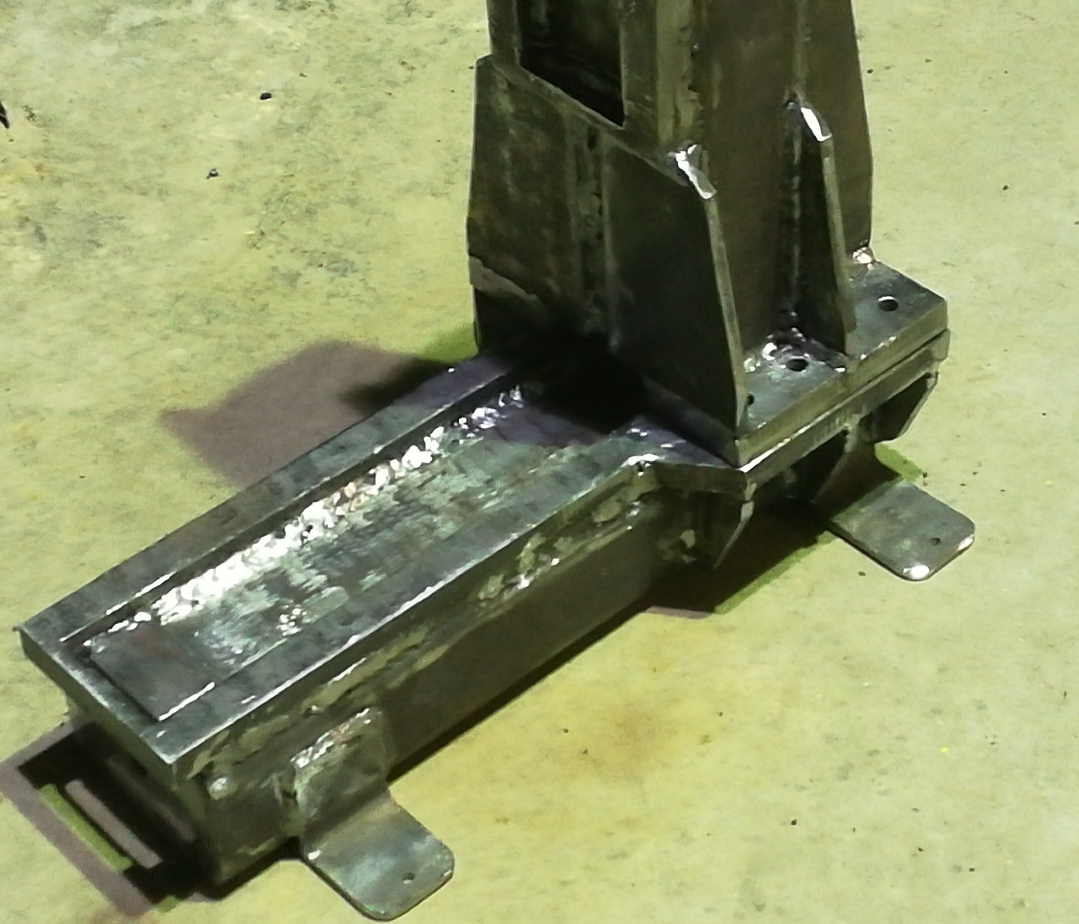

Колонну сварил и зачистил. Чуть изменил конструкцию в процессе сварки. Все технологические перемычки срезал, а одну верхнюю оставил в качестве ручки. Очень этому рад остался, без ручки эту штуку переносить жутко неудобно. Уж больно тяжеленная получилась.

mikehv писал(а):Прогресс есть? Тоже сварной проектирую
Выкладывайте обязательно. Сварных проектов в СНГ мало, всем будет интересно.

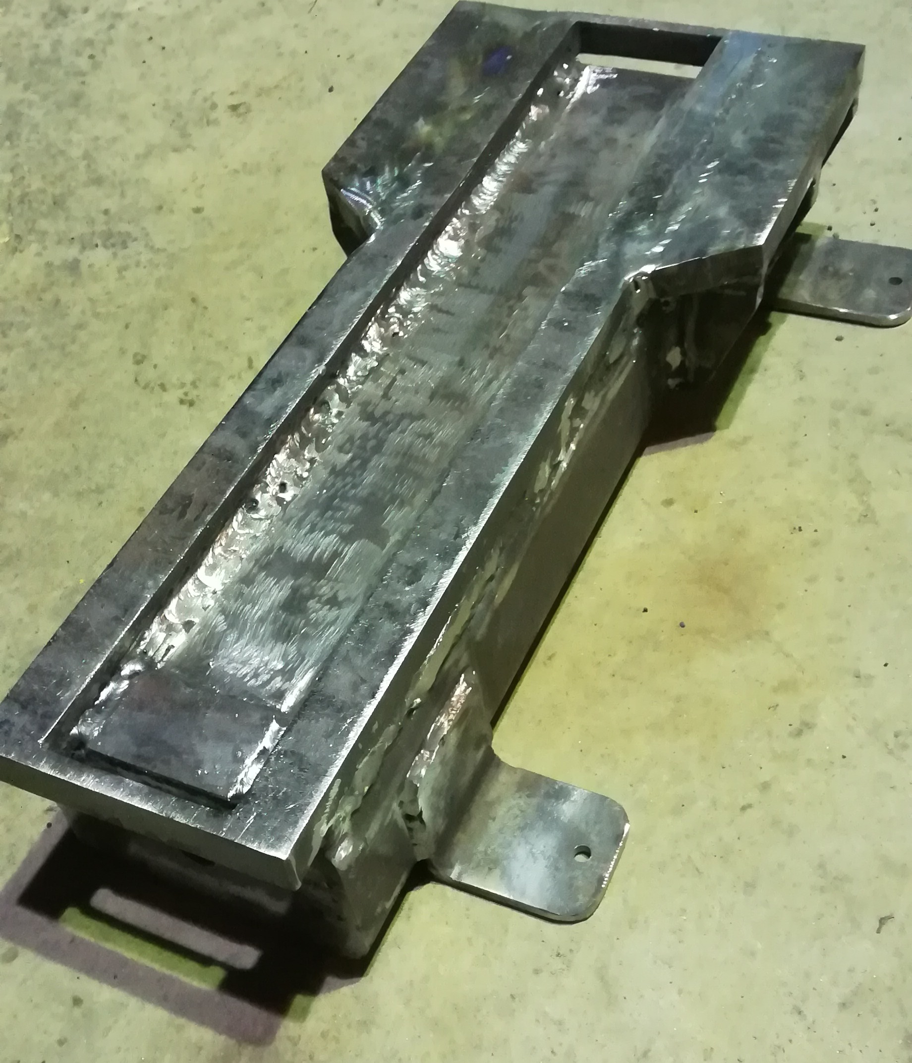

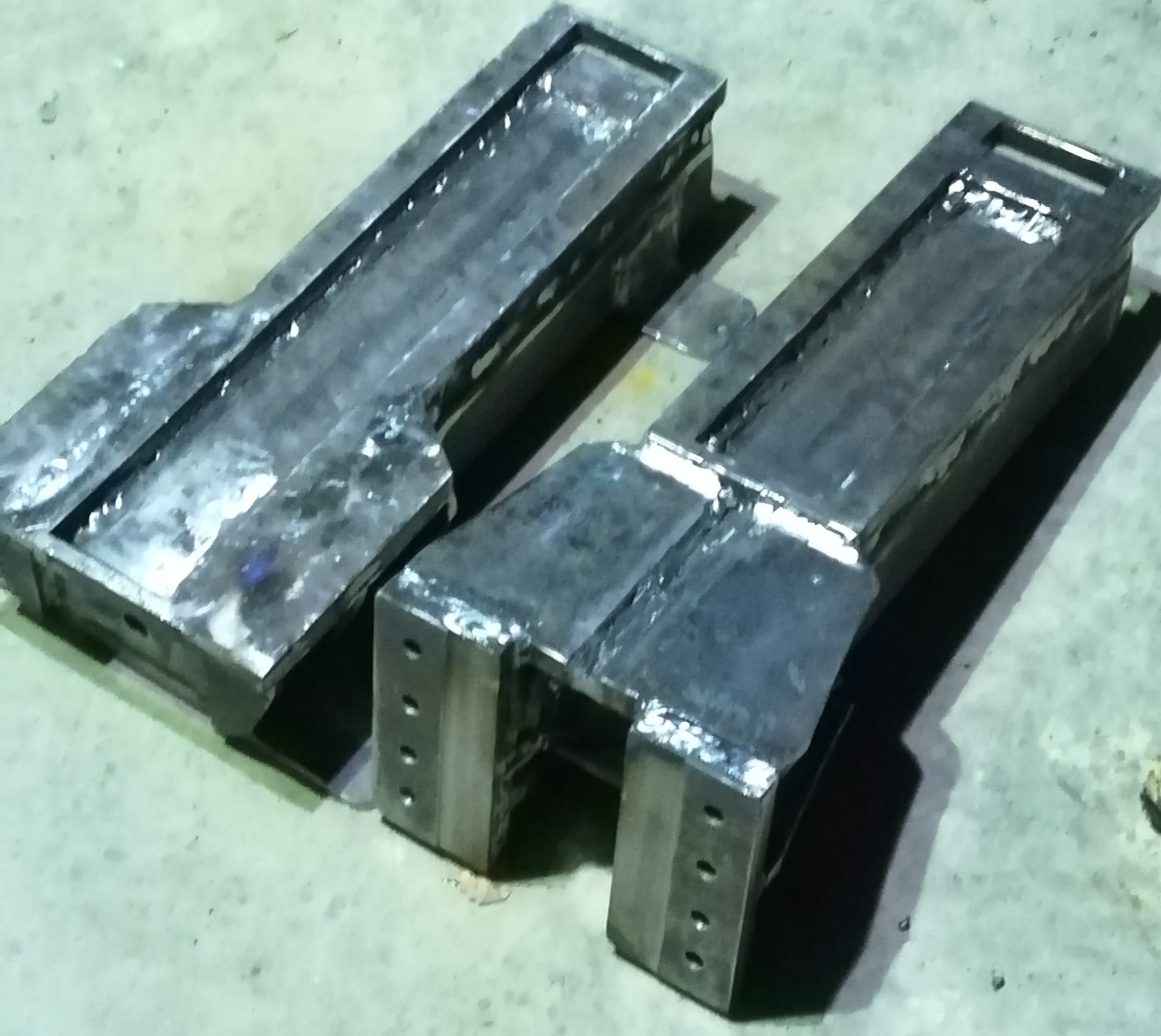

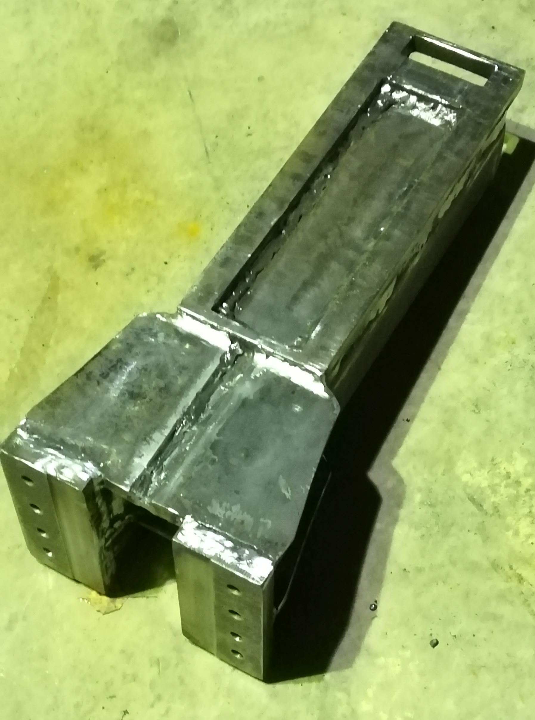

Закончил станину, да и в общем все сварочные и болгарочные корпусные работы. Электродов пошло 10 кг + горка разных дисков для болгарки.
По времени получалось так 40% - думаешь, как сделать правильно + зажимаешь, 30% - сварка, 30% зачистка.
Много делал, чтобы не было сильных поводок. В результате - колонна прогнулась на 0,5 мм, станина на 1 мм.

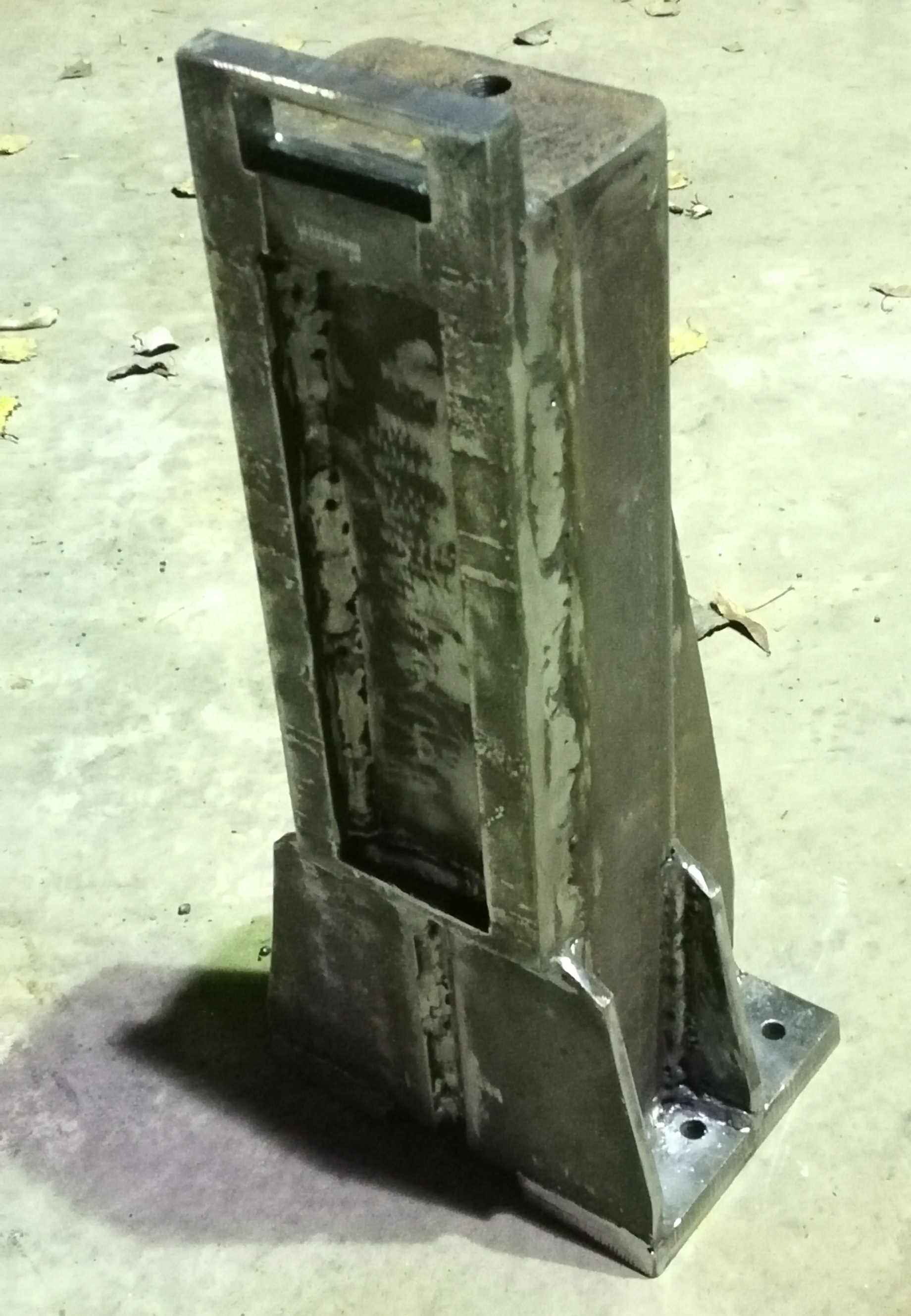

Отжёг. Теперь искать фрезер.

Геометрию не смотрел после отжига? Сколько повело?

Igor1, отжигал самостоятельно, в костре? Или отдавал куда?
Igor1
Сообщения: 29
Зарегистрирован: 10 янв 2017, 19:10
Репутация: 82
Re: Компактный, вертикальный, по металлам 350х200х200
Сообщение Igor1 »
Dimka писал(а):Igor1, отжигал самостоятельно, в костре? Или отдавал куда?
Отдавал на завод. Отжигали в шахтной печи почти 9 часов. По разговорам медленный нагрев до 680, потом охлаждение в печи до 300.
mikehv писал(а):Геометрию не смотрел после отжига? Сколько повело?
Не присматривался, но на глаз не видно. Детали не очень длинные и массивные. Если от моей неравномерной сварки повело всего лишь на 1 мм, то он медленного нагрева и медленного охлаждения в профессиональной печи вряд ли будет что-то заметное. Правда термист сказал, что середине нагрева что-то сильно щёлкнуло. Но никаких дефектов не обнаружил.
