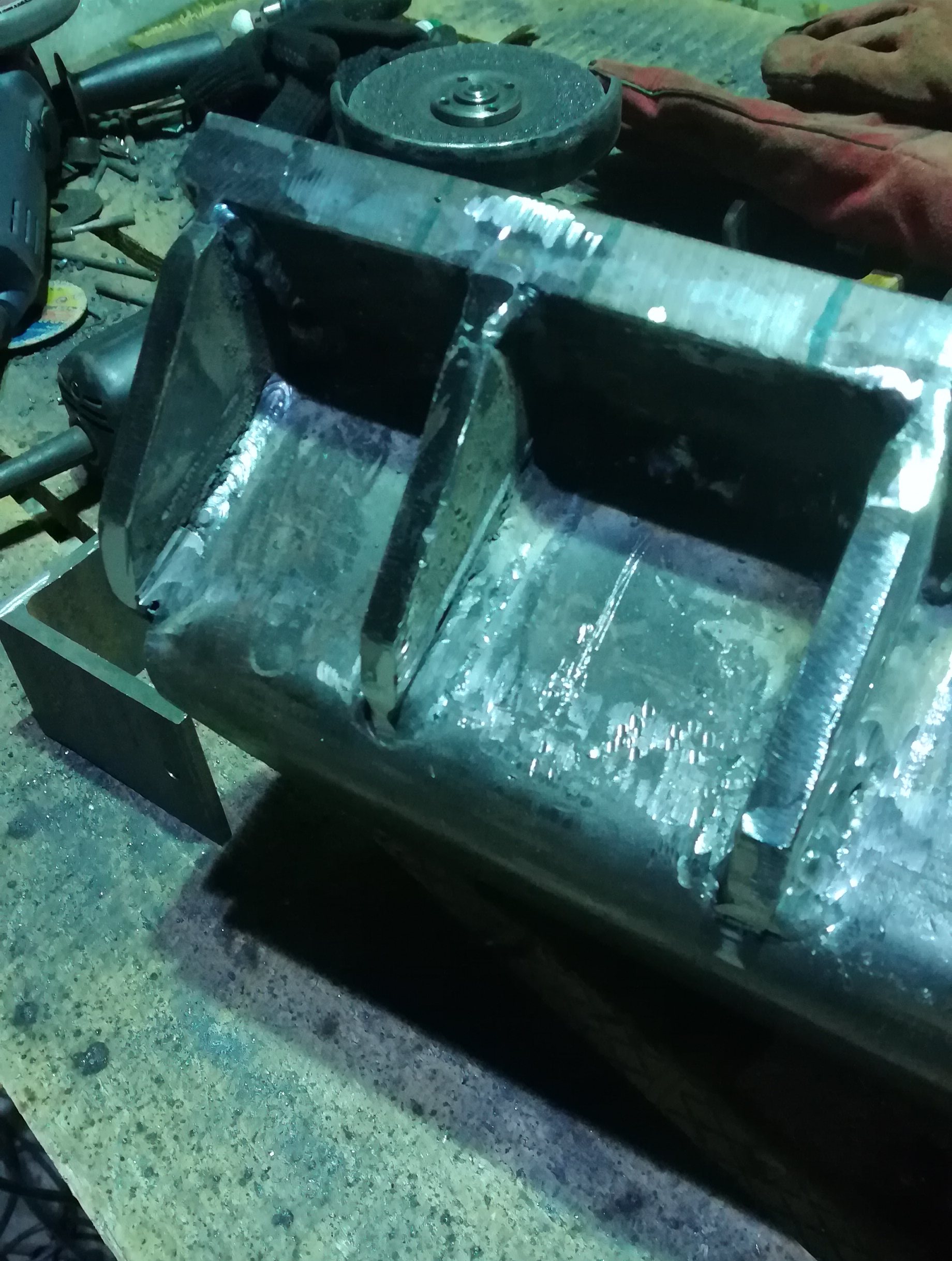

Колонну сварил и зачистил. Чуть изменил конструкцию в процессе сварки. Все технологические перемычки срезал, а одну верхнюю оставил в качестве ручки. Очень этому рад остался, без ручки эту штуку переносить жутко неудобно. Уж больно тяжеленная получилась.
IMG_20191024_184943.jpg (13679 просмотров) <a class='original' href='./download/file.php?id=177117&sid=b4337a5c0c6959f0e8f597b06b8a6b9f&mode=view' target=_blank>Загрузить оригинал (716.76 КБ)</a>
IMG_20191024_184916.jpg (13679 просмотров) <a class='original' href='./download/file.php?id=177120&sid=b4337a5c0c6959f0e8f597b06b8a6b9f&mode=view' target=_blank>Загрузить оригинал (629.89 КБ)</a>
IMG_20191024_184851.jpg (13679 просмотров) <a class='original' href='./download/file.php?id=177121&sid=b4337a5c0c6959f0e8f597b06b8a6b9f&mode=view' target=_blank>Загрузить оригинал (555.19 КБ)</a>

Теперь на фрезеровку обязательно отдать (за один установ желательно) и в начале перед фрезеровкой проверить станок часовым индикатором, чтобы не было завала шпинделя и осей.

На колонне сзади не хватает технологических площадок для закрепления на станке для последующей обработки плоскости под направляющие.

Mamont писал(а):На колонне сзади не хватает технологических площадок для закрепления на станке для последующей обработки плоскости под направляющие.
Вы имеете ввиду опорные площадки? Рассчитывал использовать два торца задней части косынок и плоскость трубы в задней верхней части, с подкладками или с фрезерным домкратом, конечно.

Закончил станину, да и в общем все сварочные и болгарочные корпусные работы. Электродов пошло 10 кг + горка разных дисков для болгарки.
По времени получалось так 40% - думаешь, как сделать правильно + зажимаешь, 30% - сварка, 30% зачистка.
Много делал, чтобы не было сильных поводок. В результате - колонна прогнулась на 0,5 мм, станина на 1 мм.

Отжёг. Теперь искать фрезер.

Геометрию не смотрел после отжига? Сколько повело?

Igor1, отжигал самостоятельно, в костре? Или отдавал куда?

Dimka писал(а):Igor1, отжигал самостоятельно, в костре? Или отдавал куда?
Отдавал на завод. Отжигали в шахтной печи почти 9 часов. По разговорам медленный нагрев до 680, потом охлаждение в печи до 300.
mikehv писал(а):Геометрию не смотрел после отжига? Сколько повело?
Не присматривался, но на глаз не видно. Детали не очень длинные и массивные. Если от моей неравномерной сварки повело всего лишь на 1 мм, то он медленного нагрева и медленного охлаждения в профессиональной печи вряд ли будет что-то заметное. Правда термист сказал, что середине нагрева что-то сильно щёлкнуло. Но никаких дефектов не обнаружил.
У меня плиты Ст3 510х250х30, на них вдоль наварены бруски 40х40,
после плазмы и сварки в середине банан миллиметра 3.
После отжига забрал - банана нет :thinking:
При чем таких плиты две, обе с разным изгибом, а после печи обе ровные.

Плиты - это да, такое возможно, они сравнительно тонкие по отношению к длине и ширине. У меня сечение трубы с наваркой получилось 120х150 мм. Сталь брал 09Г2С.
