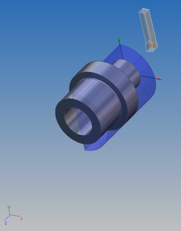

SprutCAM токарная обработка
спрут 7
никак не могу совладать с токаркой
станок выбран токарный ZX
деталь - заготовка грузятся как положено как только делаю "обработка торца"
создается заготовка
вращением детали по оси X и совладать с этим не могу...
создается заготовка

ковырялся-ковырялся весь вечер
сперва догадался чего нужно править, потом принялся ковырять xml файл с описанием станка
то есть создал файл myLatheZX.xml на основе готвого, а потом начал его править.
потом нашел темуhttp://www.cnc-club.ru/forum/viewtopic.php?f=16&t=2506
там файлик интересный, но явно кастрированный от большого мануала
согласно ему, ось вращения нужно создавать как дочернюю от линейной оси
пробовал и так и этак
ничего не получется: ось вращения всегда - X
а инструмент ездит по Y
Может кто чего посоветует...
желающие могут ознакомиться с кодом:

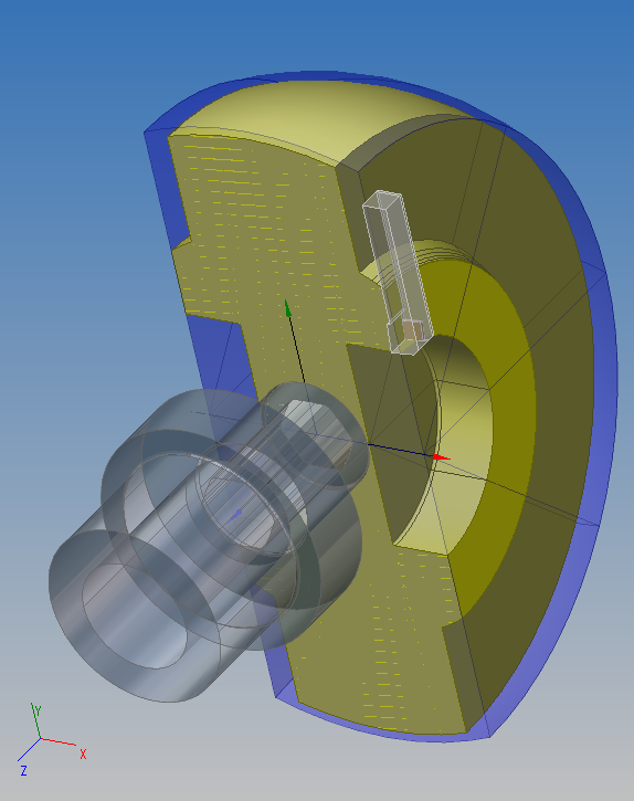

Конечно, оно звучит нелогично, но наверно самый простой вариант (на мой взгляд), сделать преобразование модели.
Т.е поскольку ты сам написал, что все вращение идет вокруг оси X, то надо на закладке 3д-модель сориентировать деталь вдоль оси X.
Лично как я понял, на 3д-модели - моделиь располагается в общегеометрических системах координат (большие стрелки осей)
А вот на закладке технология вступают в дело уже станочные. ( малые стрелки осей)
За 7ую версию не скажу, но в 9ке именно так.

тем кто с токаркой мучается: вкладка станок в операциях, и задать смещение по плоскости
тем кто с хмл мучается: ищи в 10м или 9м похожий станок что бы был как у тебя и его постпроцессор правь
если перепутанны координаты, то надо править постпроцессор, но сложного особо нет, если модель более или менее подходит
я свой 6р13ф3 запустил на каком то импортном и ни че бегает и модель показывает и станок

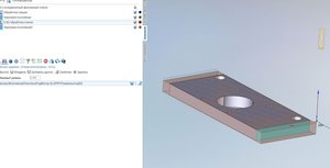

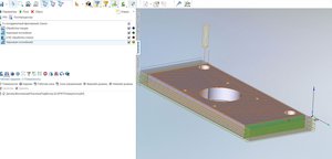

как мне задать обработку только одной поверхности? Торца, выделенного зеленым.
Операции либо обходят всю заготовку,
либо не двигаются вообще(обработка стенок): Если первое мне понятно, то второе вообще нет. Как эту операцию заставить работать-то?

Может проще "2Д контур" использовать? Указать грань стенки и настроить кол-во проходов вниз и в бок.

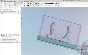

Что до конкретного случая - тут можно задать зону обработки
Делаем так:
- задаем операцию "черновая послойная"
- задаем параметры обработки
