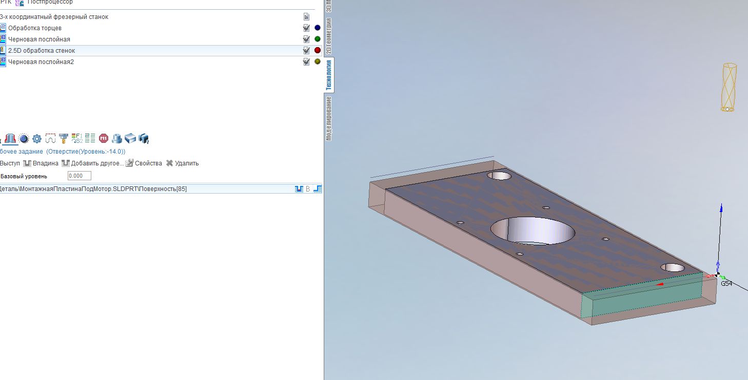

как мне задать обработку только одной поверхности? Торца, выделенного зеленым.
Clipboard01.jpg (10403 просмотра) <a class='original' href='./download/file.php?id=113530&sid=e646241722d53cb9667a8afd91d501af&mode=view' target=_blank>Загрузить оригинал (99.42 КБ)</a>
Операции либо обходят всю заготовку,
либо не двигаются вообще(обработка стенок):
Clipboard02.jpg (10403 просмотра) <a class='original' href='./download/file.php?id=113531&sid=e646241722d53cb9667a8afd91d501af&mode=view' target=_blank>Загрузить оригинал (65.55 КБ)</a>
Если первое мне понятно, то второе вообще нет. Как эту операцию заставить работать-то?
Re: SprutCAM
Может проще "2Д контур" использовать? Указать грань стенки и настроить кол-во проходов вниз и в бок.

Что до конкретного случая - тут можно задать зону обработки
Делаем так:
- задаем операцию "черновая послойная"
- задаем параметры обработки
- выделяем нужное ребро на модели (не поверхность! возможно, потребуется включить возможность выбора ребра)
- в рабочем задании выбираем "Рабочая зона". В списке появится кривая. Щелкаем по ней два раза, чтобы задать свойства объекта. Ставим касание инструмента - внутри.
- жмем Пуск
2017-06-08_121655.png (10349 просмотров) <a class='original' href='./download/file.php?id=113578&sid=e646241722d53cb9667a8afd91d501af&mode=view' target=_blank>Загрузить оригинал (255.19 КБ)</a>
