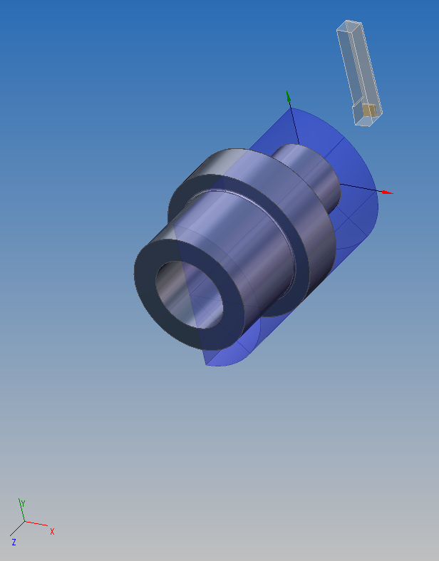

спрут 7
никак не могу совладать с токаркой
станок выбран токарный ZX
деталь - заготовка грузятся как положено
1.png (11739 просмотров) <a class='original' href='./download/file.php?id=87291&mode=view' target=_blank>Загрузить оригинал (33.15 КБ)</a>
как только делаю "обработка торца"
создается заготовка
вращением детали по оси X
2.png (11739 просмотров) <a class='original' href='./download/file.php?id=87292&mode=view' target=_blank>Загрузить оригинал (74.07 КБ)</a>
и совладать с этим не могу...

ковырялся-ковырялся весь вечер
сперва догадался чего нужно править, потом принялся ковырять xml файл с описанием станка
то есть создал файл myLatheZX.xml на основе готвого, а потом начал его править.
потом нашел темуhttp://www.cnc-club.ru/forum/viewtopic.php?f=16&t=2506
там файлик интересный, но явно кастрированный от большого мануала
согласно ему, ось вращения нужно создавать как дочернюю от линейной оси
пробовал и так и этак :cheesy:
ничего не получется: ось вращения всегда - X
а инструмент ездит по Y
Может кто чего посоветует...

Конечно, оно звучит нелогично, но наверно самый простой вариант (на мой взгляд), сделать преобразование модели.
Т.е поскольку ты сам написал, что все вращение идет вокруг оси X, то надо на закладке 3д-модель сориентировать деталь вдоль оси X.
Лично как я понял, на 3д-модели - моделиь располагается в общегеометрических системах координат (большие стрелки осей)
А вот на закладке технология вступают в дело уже станочные. ( малые стрелки осей)
За 7ую версию не скажу, но в 9ке именно так.

тем кто с токаркой мучается: вкладка станок в операциях, и задать смещение по плоскости
тем кто с хмл мучается: ищи в 10м или 9м похожий станок что бы был как у тебя и его постпроцессор правь
если перепутанны координаты, то надо править постпроцессор, но сложного особо нет, если модель более или менее подходит

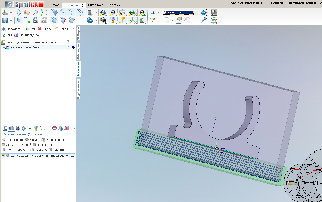

как мне задать обработку только одной поверхности? Торца, выделенного зеленым.
Clipboard01.jpg (10372 просмотра) <a class='original' href='./download/file.php?id=113530&mode=view' target=_blank>Загрузить оригинал (99.42 КБ)</a>
Операции либо обходят всю заготовку,
либо не двигаются вообще(обработка стенок):
Clipboard02.jpg (10372 просмотра) <a class='original' href='./download/file.php?id=113531&mode=view' target=_blank>Загрузить оригинал (65.55 КБ)</a>
Если первое мне понятно, то второе вообще нет. Как эту операцию заставить работать-то?
Re: SprutCAM
Может проще "2Д контур" использовать? Указать грань стенки и настроить кол-во проходов вниз и в бок.
Бармалей
Сообщения: 1163
Репутация: 144
Re: SprutCAM
Сообщение Бармалей »
проще. А как вообще тогда операция обработка стенок работает?
Re: SprutCAM
Бармалей писал(а):проще. А как вообще тогда операция обработка стенок работает?
Можно на их сайте почитать в онлайн инструкции
http://www.sprut.ru/files/SprutCAM11/do ... index.html
http://www.sprut.ru/files/SprutCAM9/doc ... index.html
Но я так скажу - в спруте при сложных задачах первые пол часа или даже час уходит на поиск нужной операции методом научного тыка. Только 2 операции делают ровно то, что у них в названии - 2Д контур и 3Д контур. Остальные, не смотря на названия, очень тяжело заставить работать как нужно. То объект вырождается, то просто нет путей для фрезы после генерации. И нигде нет подсказок почему и как правильно. Приходится пол часа сидеть перебирать операции, пока что-то дельное не появится на экране. А потом ещё пол часа настраивать операцию, чтобы получить приемлемый вариант обработки.
Так что я уже давно не смотрю на названия операций в спруте. Выбираю только знакомые и проверенные, которые не отнимут у меня 2 часа на настройку.
Re: SprutCAM
MX_Master писал(а):в спруте при сложных задачах первые пол часа или даже час уходит на поиск нужной операции методом научного тыка.
Есть такое :(
В плюс спрутовцам скажу, что у них достаточно отзывчивая и адекватная русскоязычная техподдержка.
В минус - слишком лаконичная документация.
Что до конкретного случая - тут можно задать зону обработки
Делаем так:
- задаем операцию "черновая послойная"
- задаем параметры обработки
- выделяем нужное ребро на модели (не поверхность! возможно, потребуется включить возможность выбора ребра)
- в рабочем задании выбираем "Рабочая зона". В списке появится кривая. Щелкаем по ней два раза, чтобы задать свойства объекта. Ставим касание инструмента - внутри.
- жмем Пуск
2017-06-08_121655.png (10318 просмотров) <a class='original' href='./download/file.php?id=113578&mode=view' target=_blank>Загрузить оригинал (255.19 КБ)</a>
